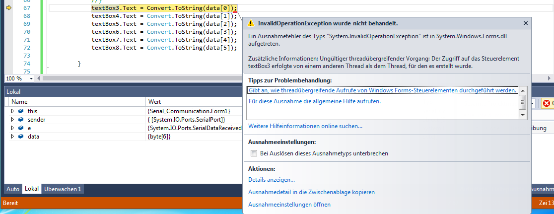

Jedoch kommt nach dem starten des Programms die Fehlermeldung (siehe
Bild):
"Ein Ausnahmefehler des Typs "System.InvalidOperationException" ist in
System.Windows.Forms.dll aufgetreten.
Zusätzliche Informationen: Ungültiger threadübergreifender Vorgang: Der
Zugriff auf das Steuerelement textBox3 erfolgte von
einem anderen Thread als dem Thread, für den es erstellt wurde."
Was kann man unternehmen das in der Funktion DataReceivedHandler die
Daten über die Textboxen ausgegeben werden kann.

von Peter II (Gast)
suche doch einfach mal Google mach danach. Bei C# darf man die GUI nur
aus dem Hauptthread ansprechen. Die Events der Seriellen Schnittstelle
laufen aber in einem Extra Thread.
Du musst mit "Delegate" und "Invoke" arbeiten.

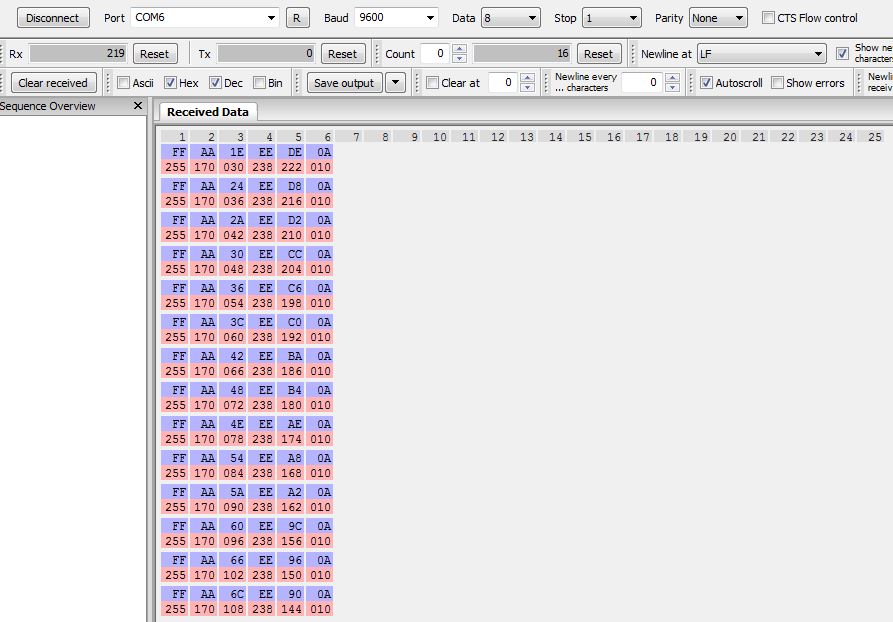

Die Ausgabe Funktioniert jetzt auch. Jedoch sind die ankommenden Daten
nicht nicht korrekt.
Wie ich bereits erwähnt habe besteht meine Nachricht aus 6 Byte:
1 Byte = konstanter Wert (255)
2 Byte = konstanter Wert (170)
3 Byte = variabler  Wert (0-254)
4 Byte = konstanter Wert (238)
5 Byte = variabler  Wert (0-254)
6 Byte = konstanter Wert (10)
Prinzipiell müssten sich ja lediglich die Werte 3 und 5 in den Textboxen
ändern. Bei meiner Anzeige jedoch wird beispielsweise das erste Byte mit
dem Wert 255 nicht angezeigt.
In den Textboxen 1-4 werden für mich nicht nachvollziehbare Werte
angezeigt.
Ich geh doch recht in der Annahme, dass wenn der Arduino die Nachricht
verschickt hat der DataReceivedHandler aktiv wird die 6 Byte ausliest
und dann die Textboxen aktualisiert?
Woher könnte es rühren, dass die Bytes nicht in der gewünschten
Reihenfolge angezeigt werden?

Habe mir in hterm die ankommenden Daten angeschaut und es sind immer 6
Byte.
Wie ist es möglich den return-wert von der Read() Methode auszuwerten?

von Jannick K. (jannick)
Ja der Arduino sendet Richtig.
Im Anhang finden Sie mal ein Ausschnitt.

von Thorsten (Gast)
>6 Byte = CheckSumme Wert ((2 Byte + 3 Byte + 4 Byte + 5 Byte)/4).
Sieht echt gut aus, falls Du auf der PC Seite noch kein Fehlerhändling
drin hast, dann empfehle ich Dir noch einen Timeout mit einzufügen, z.B.
nach >4 Sekunden keine Empfangssequenz eine interne Fehlermeldung.
