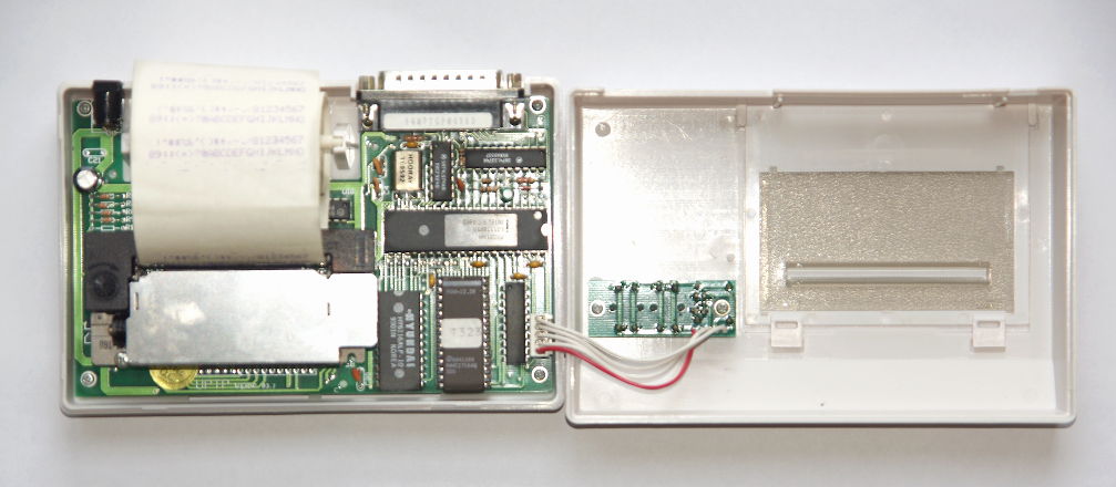

Hallo, kann jemand einen Minidrucker gebrauchen, bei dem das Druckwerk 1A funktioniert, nur der Rest drumherum wohl einen Schaden hat (lt. Verpackung Überspannung). Der Drucker braucht 5V und angeblich 3A, aber beim Einschalten und den dann stattfindenden Testdruck (2 Zeilen) braucht der Drucker ca. 0,7A. Mit dabei: Styroporverpackung, Bedienungsanleitung (englisch), eine Rolle Papier Größe: Breite: 16 cm Tiefe: ca. 10,5 cm Höhe: ca. 4,5 cm Anschlüsse: Standard Parallelport Stromvers. 5V/3A, k. A. was das für eine Steckergröße ist. Preis: Versandkosten + Fahrkosten (10km zum Postladen) = 10€

Wollst du den reparieren? Ich dachte eher an Druckwerk verwenden und den Rest in'n Eimer. Zumal, wenn da die RAMs und Prozessor im Eimer sind, ist ja auch die "Betriebssoftware" platt. Davon gehe ich nämlich mal aus.
Naja der Protzi wird nicht Platt sein sonst gäbe es kein Testdruck, ram kan man tauschen aber auf grund des Alters wird es was anderes sein.

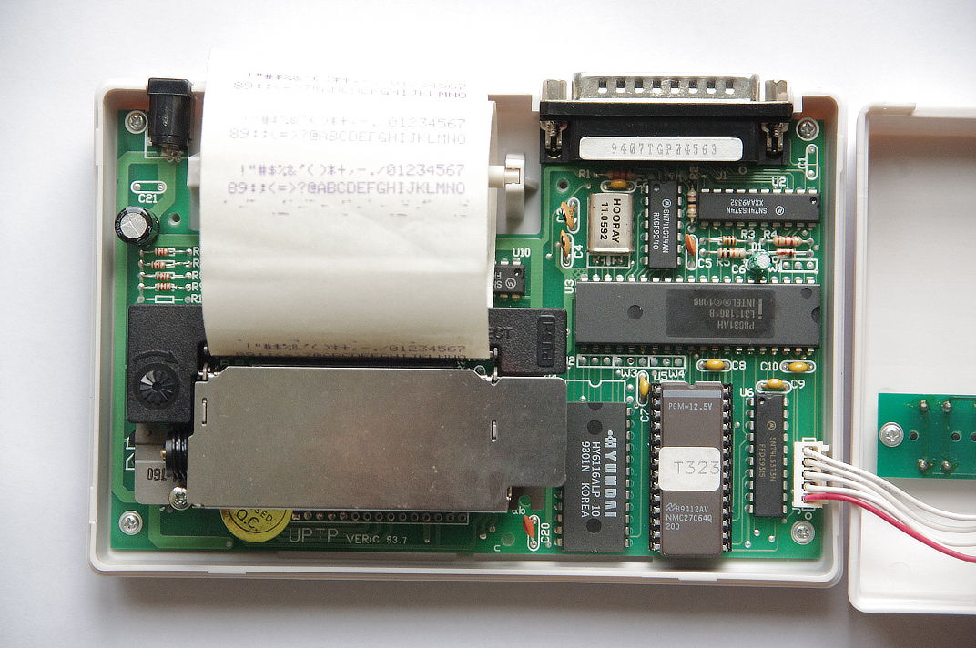

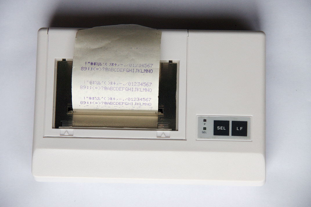

Sebastian E. schrieb: > Kleiner Tip... das ist kein Parallelport, sondern RS232. Kleiner Tipp zurück: Das ist sehr wohl ein Parallelport. K. J. schrieb: > Naja der Protzi wird nicht Platt sein sonst gäbe es kein > Testdruck, ...jain... (siehe weiter unten) K. H. schrieb: > Soweit ich das gesehen habe, ist der Testdruck nicht vollständig. Zudem > kann man per Tastendruck keinen Testdruck machen. Der Drucker reagiert > auf keinen Tastendruck. Ich habe das Ding vorhin mal provisorisch in Betrieb genommen. Wie von Dir beschrieben druckt das Teil nach dem anlegen der Versorgungsspannung zwei Zeilen des internen Zeichensatzes aus. Der Ausdruck des Selbsttestes, welcher u.A. durch Einschalten bei gedrückter SEL-Taste gestartet werden kann, fängt mit den selben zwei Zeilen an. Allerdings sollten danach noch weitere 18 Zeilen des internen Zeichensatzes zzgl. "Selftest OK!", "CENTRONICS INTERFACE" und "VER. 1.22-160" kommen. Laut Bedienungsanleitung soll die SEL-Taste allerdings nach ein paar Sekunden losgelassen werden. Aufgrund dieses Einschaltverhaltens, zusammen mit der Tatsache, dass der Drucker auf keinen Tastendruck reagiert, habe ich gezielt die Spannungen der von den Tasten abgehenden Leitungen gemessen (die Taster schalten gegen GND). Line Feed: 4,8V (ungedrückt) 0V (gedrückt) Select: 0,85V (ungedrückt) 0V (gedrückt) Im nächsten Schritt wurde die Tastaturplatine abgesteckt und direkt auf der Hauptplatine gemessen. Die Select Leitung hängt weiterhin auf 0,85V. An dieser Stelle sei angemerkt, dass diese Leitung direkt zum Prozessor führt (Pin 12 /INT0 P3.2). Eine Verbindung zu anderen Bauteilen scheint nicht zu bestehen. Im darauf folgenden Schritt wurde der Prozessor permanent im Reset gehalten. Die Spannung lag weiterhin bei 0,85V. Offensichtlich hat der 8031AH mal eine auf die Pfoten bekommen. Ein Tausch des Prozessors sollte den Drucker wiederbeleben. Gruß Magnus
Magnus M. schrieb: > Der Ausdruck des Selbsttestes, welcher u.A. durch Einschalten bei > gedrückter SEL-Taste gestartet werden kann, fängt mit den selben zwei > Zeilen an. Allerdings sollten danach noch weitere 18 Zeilen des internen > Zeichensatzes zzgl. "Selftest OK!", "CENTRONICS INTERFACE" und "VER. > 1.22-160" kommen. Laut Bedienungsanleitung soll die SEL-Taste allerdings > nach ein paar Sekunden losgelassen werden. Genau das habe ich gemacht und genau deswegen schrieb ich, dass der Selbsttest nicht ganz durch geht. Ich habe ja auch schon meine Wurstfinger da drin gehabt. Und ich habe auch die Vermutung, dass da noch mehr defekt sein wird. Wenn man an dem Teil ein Steckernetzteil anschließt, dass mehr als 5V ausgibt, z. B. so'n 12V Teil, dann bekommen alle Logik-Bauteile die 12V ab und meistens sind die ja für vllt. 5,5 V max. ausgelegt oder vllt. auch 7V, aber ich vermute mal ganz stark, da ist einiges gegrillt worden. Ich war es übrigens nicht. :P Und soweit ich weiß, sitzt im 8031 auch ein Betriebsprogramm*. Wenn der 8031 also platt ist, nützt der Austausch nicht wirklich was. Aber kann man ja mal versuchen. Wie will man denn feststellen, ob bei einem gegrillten 8031 noch die geflashte SW noch einwandfrei ist bzw. vllt. kann man den auch nicht mehr auslesen. Von daher dachte ich unterm Strich, das Druckwerk selber ist noch zu gebrauchen, das Gehäuse natürlich auch, aber der Rest wohl weniger. * Betriebsprogramm: Ausdrucksweise von Computerbild für Betriebssystem.
K. H. schrieb: > Und ich habe auch die Vermutung, dass da noch mehr defekt sein wird. So lange das EPROM nichts ernsthaftes abbekommen hat, ist das halb so tragisch. Die restlichen Logik ICs und ein passendes SRAM liegen seit Jahren im Schrank. > Und soweit ich weiß, sitzt im 8031 auch ein Betriebsprogramm*. Wenn der > 8031 also platt ist, nützt der Austausch nicht wirklich was. Aber kann > man ja mal versuchen. Wie will man denn feststellen, ob bei einem > gegrillten 8031 noch die geflashte SW noch einwandfrei ist bzw. vllt. > kann man den auch nicht mehr auslesen. Der 8031 hat keinerlei internen nichtflüchtigen Speicher. Die Software liegt im EPROM. Ohne dieses EPROM weiß der Prozessor noch nicht mal ob er das "Hirn" einer Wetterstation oder eines Druckers ist. > Von daher dachte ich unterm Strich, das Druckwerk selber ist noch zu > gebrauchen, das Gehäuse natürlich auch, aber der Rest wohl weniger. Nix da. Den 8031AH gibt's bei Kessler Elektronik im 5er Pack für weniger als 5€ brutto inclusive Versand, also kommt der da rein :)
Oh ja, da werden Erinnerungen wach. Wir hatten damals vor 30 Jahren mit diesem 4-Nadel-Shuttle-Druckwerk (von Epson Japan) mit ein fast identisches Gerät einem 8749 (großer 8048 mit EPROM) gebaut, das zusätzlich eine RTC drauf hatte und einen Event-Dokumentations-Modus (Ereignis-Protokoll, falls sich eine Eingangsleitung ändert). Das Druckwerk ist mir später noch einige Male begegnet, es gab auch eine Version mit motorischem ? Papierabschneider. Bitte immer so viel wie möglich Informationen dazuschreiben: Datamega Microprinter DPN233 DPN-233/2233 Series Mini Printer Micro Printer Tolle Idee von Dir, Hegy, den Drucker hier anzubieten! Übrigens läuft der Drucker mit leichter Überspannung (5.5-6V) viel schneller, weil am Treibertransistor einiges abfällt. Evtl. gegen einen FET austauschen. Prozessor schon getauscht, Magnus? Hoffentlich ist das EPROM noch vollständig gut.

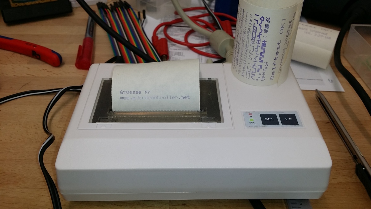

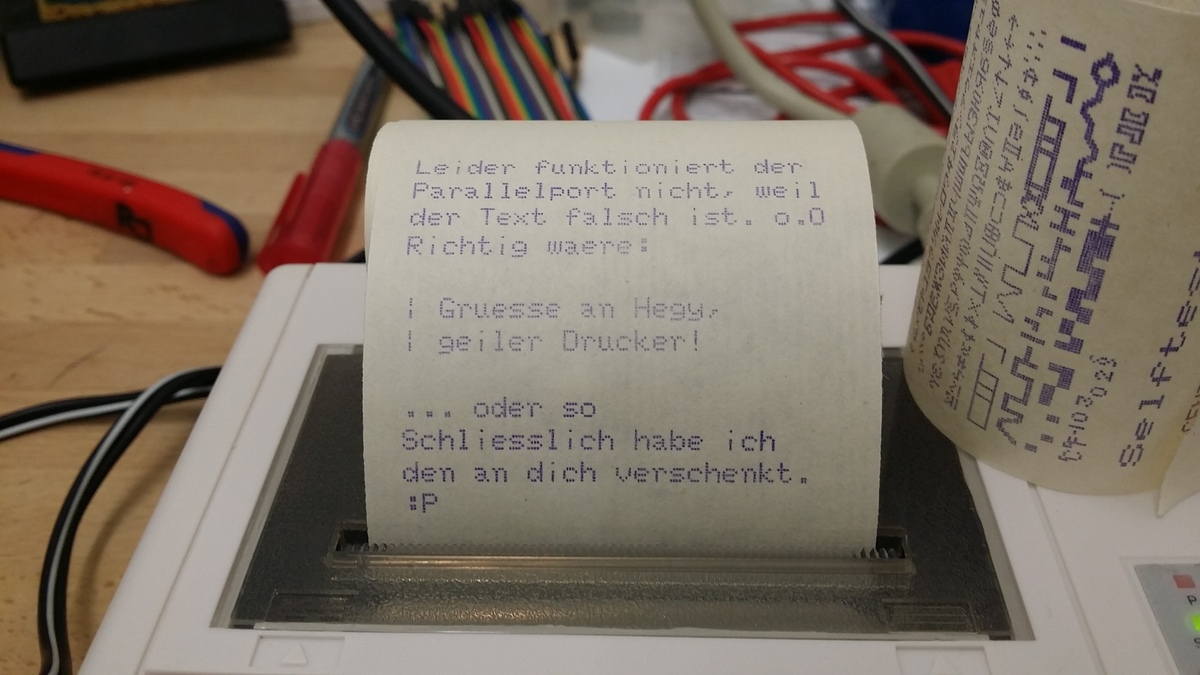

Magnus M. schrieb: > Nix da. Den 8031AH gibt's bei Kessler Elektronik im 5er Pack für weniger > als 5€ brutto inclusive Versand, also kommt der da rein :) Vorn N. schrieb: > Prozessor schon getauscht, Magnus? Uff... nach knapp 6 Monaten konnte ich mich heute endlich mal dazu durchringen den neuen 8031 einzulöten. Und siehe da.... der Selbsttest funktioniert einwandfrei. Ein echter Funktionstest über die parallele Schnittstelle steht noch aus. LG Magnus

Der Parallelport funktioniert auch. ?
Leider funktioniert der Parallelport nicht, weil der Text falsch ist.
o.O
Richtig wäre:
> Gruesse an Hegy, geiler Drucker!
... oder so.
Schließlich habe ich den an dich verschenkt. :P
Wenn's denn so wichtig für Dich ist: siehe Anhang :)
Sehnse, geht doch!
