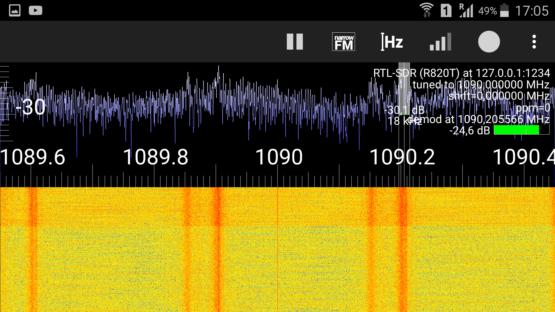

Zzt experementiere ich mit einem DXPatrol und einem Android Smartphone
S5 herum, dabei sind mir Störfrequenzen in allen Bereichen aufgefallen,
obwohl keine Antenne angeschlossen war. Bisher habe ich den DXPatrol nur
am PC verwendet. Hat jemand eine Ahnung wie man jene Störung minimieren
kann? Beim anschließen einer antenne werden die Störungen dezent
weniger...

das ist das Display, habe auch so einen Lattenzaun mit einem Asus Tablet
8zoll, mit dem Microsoft Surface Tablet dagegen nix, rein gar nix.
Erprobt mit ordinärem Dongle und SDRplay. Kannste machen nix...

habe noch eine Idee, da Du so gerne experimentierst,
versuch mal ein gutes, abgeschirmtes 2m USB-Kabel
und bring den RX möglichst weit weg vom Samsung.

Wird die Störung direkt über das USB Kabel übertragen oder strahlt es so
stark das es in den DXPATROL eindringt?

Läßt sich testen, indem du den DXPatrol am PC betreibst und dann mit dem
Smartphone in die Nähe kommst. Ist das Displa schuld, werden die Linien
mögglicherweise stärken, wenn du mit der Handfläche die Displaymitte
berührst.

Anstatt eines PC hab ich ein anderes (störungsarmes) Smartphone genutzt,
bei annährung mit dem S5 an den DXPatrol veränderte sich garnichts. Wenn
ich eine Breitbandige Scannerantenne anschließe, und das S5 an nähere
erhöhte sich nur das Grundrauschen.

Dann kommt die Störung leitungsgbunden und nicht gestrahlt
Mach den Versuch mal mit einem USB-Kabel mit Ferritrolle oder mit
Klappferrit, den du ums USB Kabel klappst.
