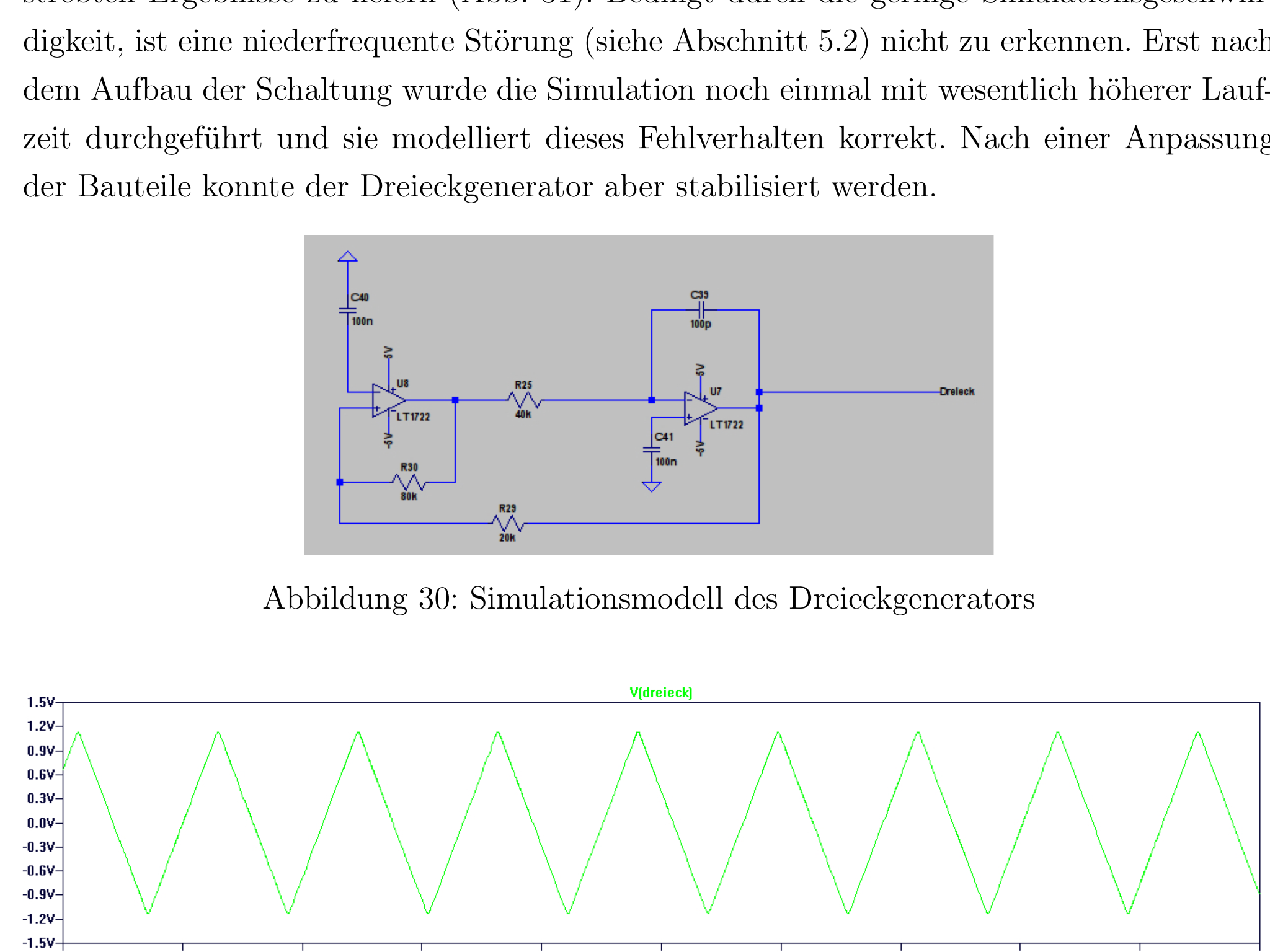

Hallo Zusammen, ich versuche eine Dreieckswelle mit OPamps zu erzeugen um mit dieser dann ein Audiosignal in eine PWM umzuwandeln, hat jemand hier schonmal so etwas gemacht und kann mir sagen welche Werte ich für die Wiederstände und Kondensatoren brauche oder wie ich diese berechne? MfG Sven :)
Soll das eine Art Delta-Sigma-Wandler werden? Ich würde einen Integrator bauen und ihn mit einem Rechteck ansteuern. Das gibt ein Dreieck. Suche mal nach Integrator.
Einfach nach Dreieckgenerator suchen, und schon gibt's genug Beispiele. Auch auf Wikipedia ...
Du gibst ein Rechtecksignal auf einen Integrator, dann kommt dort das Dreieck raus. Am einfachsten geht das, wenn du den Integrator mit einem Schmittrigger zu einem Oszillator zusammenbaust. Anstelle des Dreiecks kannst du auch einen Sägezahn verwenden. Der ist oft noch einfacher herzustellen, indem du einen Kondensator mit einem Konstantstrom auflädst, und ihn dann beim Erreichen einer bestimmten Spannung schlagartig entlädst.
Hp M. schrieb: > Du gibst ein Rechtecksignal auf einen Integrator, dann kommt dort das > Dreieck raus. Ähnelt stark meiner Lösung :-) Das Ganze muss aber sehr genau sein, weil das sonst direkt in die Ergebnisse einfließt.

Jens G. schrieb: > Einfach nach Dreieckgenerator suchen, und schon gibt's genug Beispiele. > Auch auf Wikipedia ... Ich habe schon so viel gesucht aber nichts was wirklich Werte für R und C hat. ich habe jetzt einen versuch gemacht, vermute aber das die Kondensatoren zu groß ist denn das ganze ist sehr langsam. Das hier war mein Beispiel: http://www.circuitstoday.com/triangular-wave-generator Hp M. schrieb: > Anstelle des Dreiecks kannst du auch einen Sägezahn verwenden. > Der ist oft noch einfacher herzustellen, indem du einen Kondensator mit > einem Konstantstrom auflädst, und ihn dann beim Erreichen einer > bestimmten Spannung schlagartig entlädst. Macht das keinen unterschied in der generierten PWM?

Wenn ich mir das nun alles nochmal so anschaue stellt sich noch die Frage: "Brauche ich zwingend eine negative Betriebsspannung oder reicht +5V? MfG Sven
@Sven Müller (svenbow) >> Einfach nach Dreieckgenerator suchen, und schon gibt's genug Beispiele. >> Auch auf Wikipedia ... >Ich habe schon so viel gesucht aber nichts was wirklich Werte für R und >C hat. ich habe jetzt einen versuch gemacht, vermute aber das die >Kondensatoren zu groß ist denn das ganze ist sehr langsam. Wie wäre es denn damit: http://www.igs.uni-rostock.de/fileadmin/IGS/Beikirch/dreieck.pdf Ist gleich unter den ersten Treffern beim googeln. >Hp M. schrieb: >> Anstelle des Dreiecks kannst du auch einen Sägezahn verwenden. >> Der ist oft noch einfacher herzustellen, indem du einen Kondensator mit >> einem Konstantstrom auflädst, und ihn dann beim Erreichen einer >> bestimmten Spannung schlagartig entlädst. >Macht das keinen unterschied in der generierten PWM? Nö. Ergibt ja immer noch einen linearen Verlauf.
Sven M. schrieb: > Ich habe schon so viel gesucht aber nichts was wirklich > Werte für R und C hat. Du hast noch nicht so viel Erfahrung mit Elektronik...?! R und C sind nicht so wichtig; wichtig ist vorwiegend das Produkt R*C. > Das hier war mein Beispiel: > http://www.circuitstoday.com/triangular-wave-generator Hmm. Doofe Schaltung, finde ich. Viel Aufwand für wenig Ergebnis. Die hier ist einfacher: https://de.wikipedia.org/wiki/Datei:Dreieck_Generator_OPAMP.png Die Frequenz müsste etwa f = R3/R2 * 1/(R1*C1) sein. > Hp M. schrieb: >> Anstelle des Dreiecks kannst du auch einen Sägezahn verwenden. >> [...] > > Macht das keinen unterschied in der generierten PWM? Doch, einen kleinen. Ich würde beim Dreieck bleiben. Sven M. schrieb: > Wenn ich mir das nun alles nochmal so anschaue stellt sich > noch die Frage: "Brauche ich zwingend eine negative > Betriebsspannung Nein. > oder reicht +5V? Ja. Dazu muss aber die Schaltung angepasst werden.

Schau dir mal den Generator im Anhnag an:) der wurde extra für ne PWM Endstufe entwickelt...

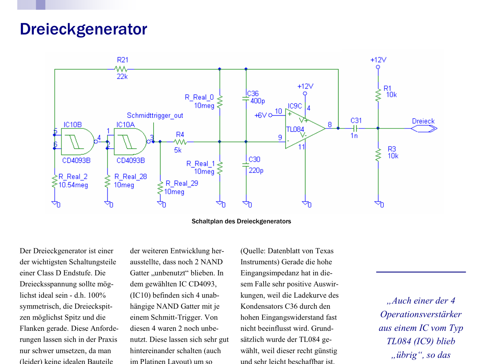

Warum willst du nicht die den Schmitt-Trigger verwenden? Sonst gibt es noch ne Alternative... Guck dir auch mal diesen Anhang an. So habe ich auch mal für meine PWM Stufe einen Generator realisiert... Der schwingt mit 250 KHz.
Simon B. schrieb: > Guck dir auch mal diesen Anhang an. So habe ich > auch mal für meine PWM Stufe einen Generator realisiert... Das sieht nach dem aus was ich suche :) Wenn ich C41 und C40 nun an +2,5V lege und den OPamp mit +5V betreibe sollte das ganze ja auch noch funktionieren oder?
Warum nutzt du ihn nicht so wie gezeigt? Der Dreieckgenerator schwingt momentan Bipolar, also positiv, negativ... Wenn du die Versorgungsspannung nun nur positiv auslegst kann er dies natürlich nicht. Was benötigst du denn? Ein Dreieck mit Offset? Gruß Simon

Simon B. schrieb: > Warum nutzt du ihn nicht so wie gezeigt? Der Dreieckgenerator schwingt > momentan Bipolar, also positiv, negativ Okay, die Schaltung funktioniert perfekt :) Ich habe noch zwei fragen: 1. Wie erzeuge ich -5V am Effektivsten? 2. Wie Treibe ich nachher die MOSFETs mit +-5V?
Also +/- 5 Volt würde ich über ein stabilisiertes Netzteil erzeugen... Sprich Trafo, Gleichrichtung, 1. Siebung, Linearregler und 2. Siebung. Fertig! Ich weis allerdings nicht genau, was du mit effektiv meinst? Und wenn du mit Mosfets die H-Brücke meinst, würde ich erstmal über andere Schaltungsteile nachdenken... Was für einen Comperator willst du verwenden? Dann musst du dir Gedanken über ne Totzeiterzeugung machen. Und über Gatetreiber. Wo wir bei deiner Frage wären. Du steuerst mit deinen 5 Volt nicht direkt die Brücke an, sondern den Treiber und der die Brücke. Hier findet auch ne Spannungsverstärkung statt um die Mosfets anzusteuern. Die Highside muss z.b. über ne Bootstrap-Schaltung angesteuert werden. So viel erstmal vorweg :).
Sven M. schrieb: > Wie Treibe ich nachher die MOSFETs mit +-5V? Langsam. Erst mal mußt Du das Dreieck mit dem Audio-Signal vergleichen ("to compare"), mit einem Komp-a-rator. Erst dadurch ensteht Dein PWM-Signal, in Rechteckform. Ohne Treiberschaltung aber geht auch nix. Sogar, wenn Du komplementäre Mosfets in Source-Schaltung (sowas gab es auch früher mal bei Klasse D) verbauen würdest, dabei noch Logik-Level Typen, damit +/-5V reichen würden... ...würde der Ausgangsstrom eines Komparators im Leben nicht für eine nutzbare Schaltfrequenz bei Power-Mosfets reichen. Und wenn man schon einen Treiber braucht, gibt´s heutzutage wirklich tolle ICs dafür. Auch welche, die sowohl einen positiven, als auch einen negativen Eingang haben. Und zwar, weil man damit zwei N-Kanal-FETs verwenden kann - weit besser, als mit komplementärem/n FET-Pärchen zu hantieren - und die nötige Versorgung für die High-Side (so nennt man den Platz des oberen FET in der Halbbrücke / bzw. "halben Vollbrücke", damit Du nicht gleich meuterst...) durch die Topologie und Ansteuerung selbst in Kombination mit wenigen zusätzl. Teilen (Bootstrap-Schaltung) erreicht werden kann. Manche davon erzeugen sogar gleich eine Totzeit mit. Dann nimmt man entweder zwei solche (gegenphasig angesteuert), oder sucht sich gleich einen Vollbrücken-Treiber (da ist aber die Auswahl etwas kleiner). Simon B. schrieb: > So viel erstmal vorweg :) Du willst das didaktisch aufbauen - gut, aber wenn jemand so fragt, wie ich zitierte, muß man vielleicht kurz mal (- wenn auch nur minimal -) konkreter werden. Natürlich nur als "Übersicht", und dann später Steinchen für Steinchen (wie es sich ergibt), so wie Du dachtest.
