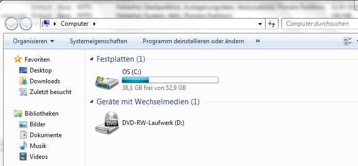

> Dann zeigt der Dein Explorer jetzt nicht alles. Rechte=? Ansicht=?
Der Explorer zeigt die Größe des Dateisystems, nicht die Größe der
Partition. Letztere wird Dir in der Dateiverwaltung angezeigt.

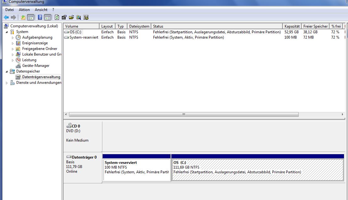

michael_ schrieb:
> Kannst du mal ein Bild von der Datenträgerverwaltung hier einstellen?
Das Phänomen lässt sich natürlich reproduzieren, habe alles in eine
Testmaschine gemacht. Bild 1 zeigt C mit 111.69GB in Bild 2 ist C mit
52.9GB

von michael_ (Gast)
Sehr merkwürdig.
Kannst du das mal mit einem ext. Partitionstool ansehen.

> Auf der Platte wurde eine
> Partition mit Win7 Datenträgerverwaltung gemacht (100GB), jetzt wurde
> ein größere Platte gekauft (750GB), auf der neue Festplatte habe ich eine
> Partition von 250GB für Betriebsystem und der Rest für Daten gemacht...
Hättest Du auf der neuen Festplatte die Partition anstatt auf 250GB auf
100GB gesetzt, hättest Du keine Probleme gehabt.
Ich weiß: hätte, hätte, Fahrradkette...
von michael_ (Gast)
Martin e. C. schrieb:
> michael_ schrieb:
>> Gut, das hatte ich nicht mitbekommen, dass du hier irgend ein Bsp.
>> bringst, und nicht das konkrete von der 250 bzw. 750GB Platte.
> Doch doch, wollte keine Dantenverlust und habe deswegen alles in eine
> Testmachine erst reproduziert.
Man konnte erwarten, dass die Bilder von der 750GB Platte kommen.
