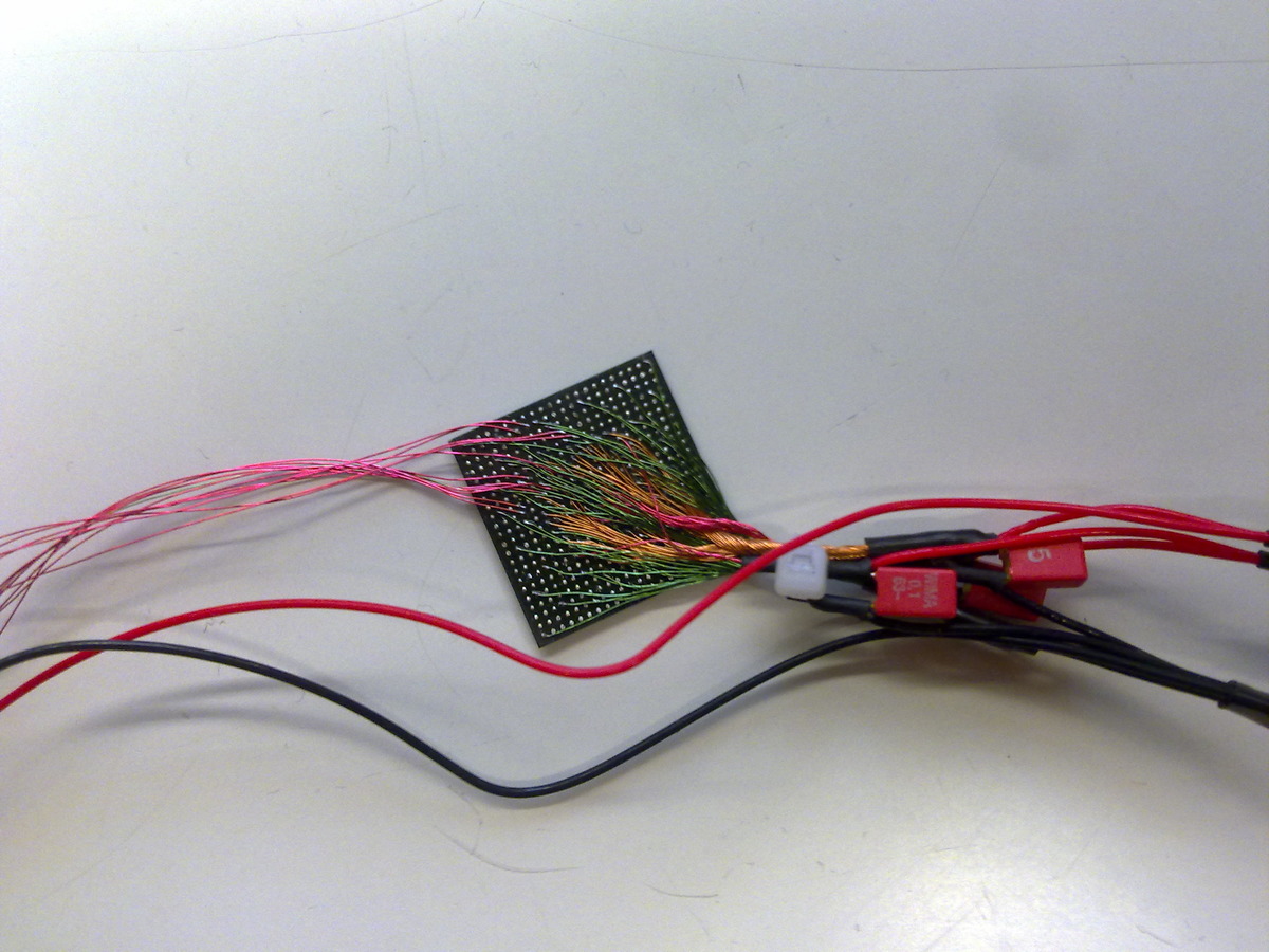

von OLEG (Gast)
Hier mal meine Löterie.
Ist ein Altera MAX10 im 23x23mm FBGA-Gehäuse mit 484 Pins und 0,2mm
Fädeldraht.
Es hat funktioniert bis ich die Drähte verwechselt und ihn falsch an die
Versorgungsspannung angeschlossen habe.

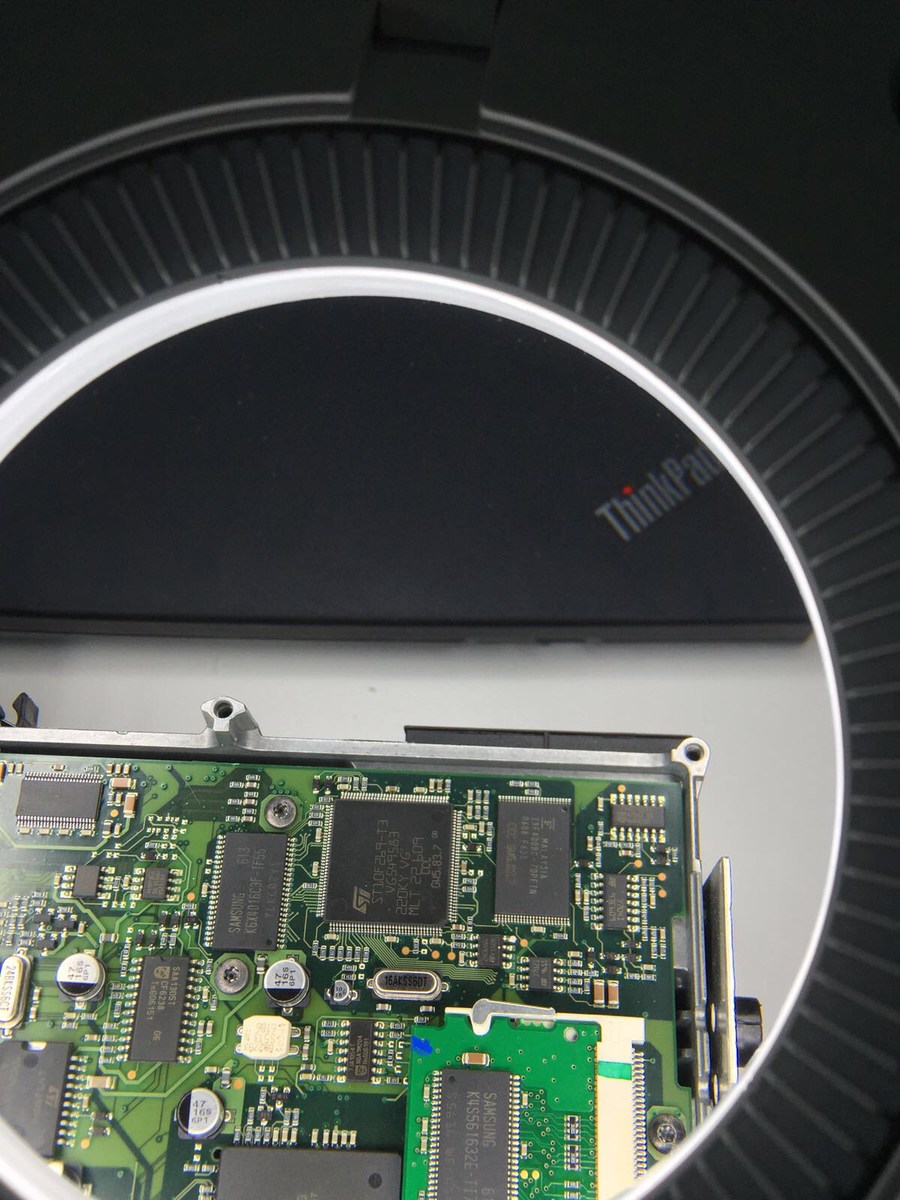

Zeig doch mal ein ausreichend scharfes und gut ausgeleuchtetes Bild des
µC auf Deiner Platine, auf der man noch etwas vom Drumherum erkennen
kann, und beschreib', welche Pins Du verwenden willst.

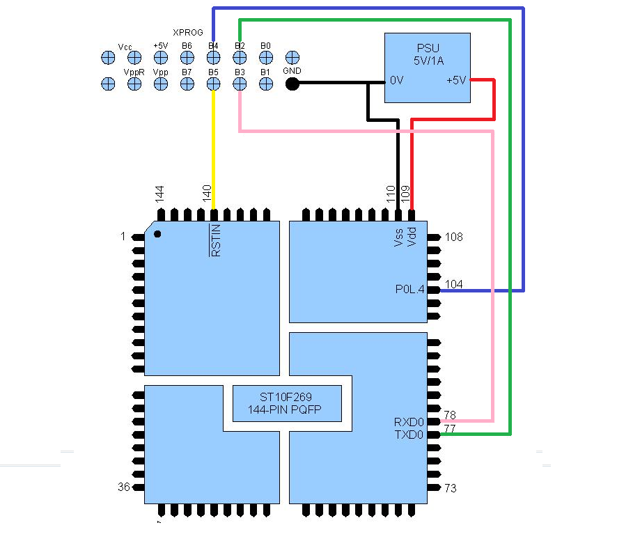

von MGMBH P. (m-power)
Also hier einmal der Chip und Schaltplan wie ich es anschließen will
Du willst da ein Netzteil anschließen? Daß Du damit das restliche Gerät
mit Strom versorgst, ist Dir hoffentlich klar.
Auf Deinem zweiten Bild ist fast gar nichts zu erkennen. Das liegt auch
daran, daß nur knapp ein Viertel des Bildes überhaupt die betreffende
Platine zeigt.
Versuch das nochmal. Besser. Und größer.

Was meinst du was ich da anschließen will? Netzteil?
Hab ich doch oft geschrieben. So wie in der obigen Schaltplan kommt es
direkt an X-PROG
