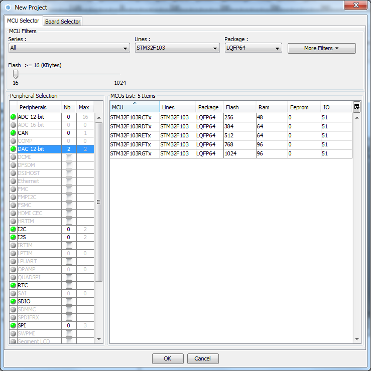

oder man liest die AppNote von ST en.CD00259245.pdf : AN3126 Audio and waveform generation using the DAC in STM32 und such dann einen passenden uC aus (siehe Bild). In den Beispielprojekten gibt es dann Beispiele: X:\..\STM32Cube\Repository\STM32Cube_FW_F1_V1.4.0\Projects\STM3210C_EVAL \Examples\DAC\DAC_SignalsGeneration Durch die Kopplung von Timer als Trigger für DMA und DAC ohne große CPU Last zu implementieren. Und wer ein STM32F4-Disco hat kann mit dem Beispielcode das Onboard Mikrofon und den Kopfhörerausgang als Audio Schnittstelle nutzen und ein USB-Stick ist der Datenspeicher. Funktioniert gut. Gruß, dasrotemopped.

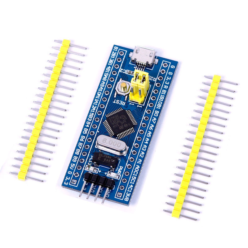

Nop schrieb: > Wieso eigentlich über PWM, wenn der Chip schon einen DAC hat, der > ebenfalls mit DMA funktioniert? Gibt's da einen Vorteil für PWM? Leider haben nicht alle STM32F103 eine DAC.
1 | Digital-to-analog converter (DAC) |
2 | |
3 | Low-density devices are STM32F101xx, STM32F102xx and STM32F103xx |
4 | microcontrollers where the Flash memory density ranges between 16 and 32 Kbytes. |
5 | |
6 | Medium-density devices are STM32F101xx, STM32F102xx and STM32F103xx |
7 | microcontrollers where the Flash memory density ranges between 64 and 128 Kbytes. |
8 | |
9 | High-density devices are STM32F101xx and STM32F103xx microcontrollers where the Flash memory density ranges between 256 and 512 Kbytes. |
10 | |
11 | XL-density devices are STM32F101xx and STM32F103xx microcontrollers where the Flash memory density ranges between 768 Kbytes and 1 Mbyte. |
12 | |
13 | This section applies to connectivity line, high-density and XL-density STM32F101xx and STM32F103xx devices only. |
>Wieso eigentlich über PWM, wenn der Chip schon einen DAC hat, der >ebenfalls mit DMA funktioniert? Gibt's da einen Vorteil für PWM? Es dieses Board, also ohne DAC. Deshalb PWM. Mein Ziel sind Audioanwendungen wie WAV-Player und Synthesizer. Ich habe einiges dazu mit den AVRs entwickelt ( from scratch ). Jetzt will ich einiges mit den kleinen STM machen ( Kosten, viele verteilte Klangerzeuger ), da diese wesentlich komplexere Synthesizer und Filter ermöglichen. Die DMA im STM hat den Vorteil, dass keine Rechenlast durch die DAC Ausgabe entsteht. Beim AVR war das immer eine Interruptroutine welche die PWM nachladen musste, da geht Einiges beim ohnehin für Synthesizeranwendungen etwas knapp bemessenen AVR verloren.

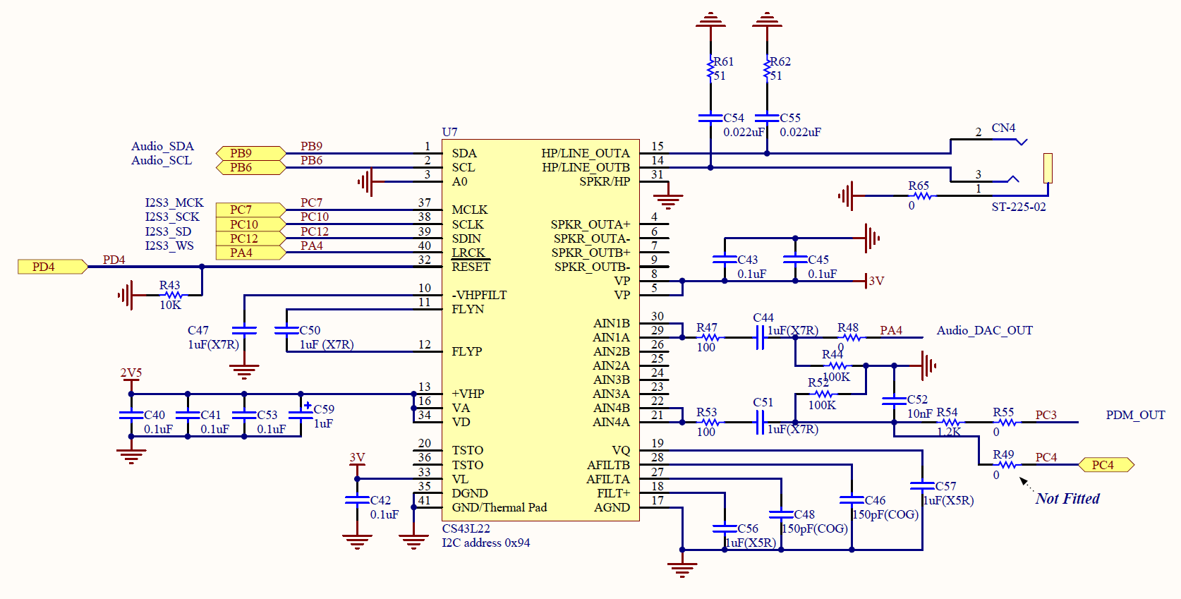

>vielleicht interessiert ja das Projekt auf einem STM32: >http://www.pouet.net/prod.php?which=61197 >Audio und Video Out, Demo als Source verfügbar ... Das ganze ist aber für einen STM32F4 gemacht ( welches Board? ). Die haben wahrscheinlich allen einen DAC, da kann man sich die PWM dann sparen.
>welches Board?
STM32F4-Disco
Der Audio Ausgang wird über I2C (Konfiguration) und I2S (Audio
Datenstrom) implementiert, siehe Bild.
Neben "Jupiter&Beyond" gibt es noch "peridiummmm" auf der selben
Hardware vom selben Progrmmierer.
Wenn man die Grafik weglässt bleibt viel Power für Audio Synthese übrig.
Der F4 hat ja den DSP Befehlssatz, der dir bei der Synthesizer Anwendung
sicher nützlich ist. Und über die USB Buchse ist auch genug Platz für
WAV Dateien auf nem Memory Stick.
Die richtige Hardware für die Aufgabe, aber geschenkt wird einem da nix,
da ist Arbeit zu Hauf zu erledigen.
Gruß,
dasrotemopped.
Ja, aber ich habe dieses Board: http://www.mikrocontroller.net/attachment/preview/302883.jpg Einen AudiDAC kann man überall dran basteln. Es geht hier darum, das Maximum aus dem Minimum heraus zu holen. Hier kannst Du mal hören, was man aus einem LPC810 ganz ohne Hardware Peripherie nur mit Bit-Banging heraus holen kann: https://www.indiegogo.com/projects/the-dsp-g1-analog-modeling-synthesizer#/
