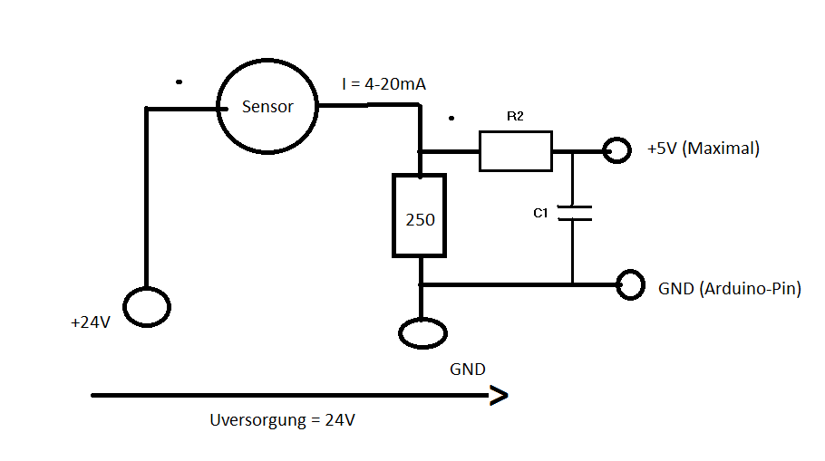

ich plane immernoch die beste (idealste) Verschaltung von einem 2-Draht
Druckmessumformer, der ein SIgnal von 4-20mA (0-20 bar) liefert. Die
Versorgung ist laut Datenblatt mit  8-36V angegeben.
Als MC verwende ich einen Arduino Mega 2560 R3. Da ich bzw. der MC als
Eingang ja max. 5V vertragen, muss ich mit der Spannung logischerweise
runtergehen. Ich habe mir folgendes überlegt:
Spannungsversorgung soll über ein DC-Netzteil mit 24V in den Sensor
gehen. Am Ausgang des Sensors kommen maximal 20mA als Strom raus. Auf
der GND-Leitung will ich dann einen 250 Ohm Widerstand in Reihe einlöten
und vor, sowie hinter dem Widerstand die Spannung abgreifen, sprich die
Leitung vor dem Widerstand in einen I/O Pin und nach dem Widerstand in
den GND Pin vom Arduino.
Leider sind meine E-technik Kenntnisse etwas eingerostet, sodass ich mir
erhoffe, dass einer mein Vorhaben bestätigen oder dringend davon abraten
kann! :) ... Gibt es sonst eine praktikable Lösung, den
Druckmessumformer anzuschließen?
Anbei habe ich schematisch den geplanten Messaufbau skizziert.
Beste Grüße!

Im Prinzip ist das so richtig.
Allerdings solltest du noch ein wenig in den Eingangsschutz investieren
(defekt des Transmitters, Überbrücken der Anschlüsse beim rumbasteln
etc.)

> dass einer mein Vorhaben bestätigen oder dringend davon abraten kann! :)
Grundsaetzlich koennte das funktionieren, aber:
1. Du verlaesst dich darauf das dein Sensorgehaeuse potentialfrei
gegenueber GND ist. Das mag so sein und bei 4-20mA wuerde ich das auch
eher erwarten. Aber das solltest du trotzdem mal nachpruefen.
2. Beim an/abstecken kann es passieren das du 24V deinen Controllerpin
legst. Dagegen musst du dich absichern.
Olaf
> kann! :)
Das ist schon ok so. Schau nochmal ins Datenblatt des Sensors, wie gross
die Bürde (der 250 Ohm Widerstand) maximal sein darf, aber m.E. sollte
das so klappen - mache ich zumindest genauso bei einen Drucksensor von
Günthner.
Ich verwende allerdings eine 125 Ohm Bürde, weil Günthner im Datenblatt
maximal 200 Ohm erlaubt.
Die Bürde habe ich aus einem 100 Ohm Widerstand in Reihe mit einem 50
Ohm Präzision Trimmer aufgebaut, um möglichst genau die 125 Ohm zu
treffen und meine (2,5 Volt) Referenz für den MC besteht aus einem
TL431.
Der Haken bei der Anordnung ist, das ein etwaiger Überlauf, also mehr
als 20mA, nicht gut erkannt werden.

im Datenblatt ist für den 2-Leiter eine zulässige Bürde von:
Rmax = [(UB–UB min) / 0,02A]Ω
angegeben.
Mit: Ubmin=8V | Ub=24V
Ergibt laut meiner Rechnung eine Bürde von maximal 800 Ohm.
Weitere Einflusseffekte laut Datenblatt: (Was muss ich da noch
berücksichtigen)
Hilfsenergie:
0,05 % FSO / 10 V
Bürde:
0,05 % FSO / kΩ
Zum Thema Absichern: Wie kann ich das ganze denn Sinnvoll absichern
bzgl. dem Eingangsschutz?
Besten Dank an dieser Stelle schon für die vielen Antworten zur frühen
Stunde ;)
Ich habe mal die Empfehlung meiner Vorposter in die Schaltung
geschmiert. R2 könnte so zwischen 2,2k bis 10k liegen und C1 zwischen
1nF bis 22nF.
R2 und C1 bilden allerdings einen Tiefpass. Wenn du sehr schnelle
Änderungen erfassen willst, sollten C1 und R1 eher kleiner sein, wenn es
gemächlich zugeht, können beide auch grösser werden. R2 ist ein
Schutzwiderstand für den ADC Eingang und C1 glättet ein wenig und
speichert den Wert für den ADC zwischen.

Achso zum R2: Wenn ich vor dem R2 jedoch maximal 5V habe, wie kann ich
denn dann nach einem 2,2kOhm-Widerstand immernoch die 5V erreichen? Da
fällt doch wieder eine Spannung ab, oder stehe ich jetzt auf dem
Schlauch? :)
> Schlauch? :)
Theoretisch hast du recht, aber der Eingangswiderstand des ADC ist
erstens recht hoch, so das ein paar kOhm da nicht auffallen und zweitens
wird C1 ja auf den Messwert aufgeladen und macht das Signal im Moment
der Abtastung niederohmig.
Nibor T. schrieb:
> Also die Änderung wird von 0-15 bar in ca. 5-10 Sekunden stattfinden.
Das ist also wahrlich nicht schnell. In diesem Fall kannst du gut und
gerne 2,2k - 4,7k für R2 nehmen und 10nF für C1.

Nibor T. schrieb:
> Der Druckverlauf findet innerhalb von < 1s statt.
Saug dir mal die Tiefpass Formeln aus dem o.a. Link rein und rechne mit
einer Grenzfrequenz von 10Hz (0,1s Zeitkonstante), dann sollte das
klappen und du kannst Werte für C errechnen. Dabei setzt du für R2
erstmal 3,3k an oder so.

Um den Strom in den ADC bei 36V auf unter 10mA zu begrenzen, sind für R
rechnerisch 3,6 kOhm erforderlich, wobei die ersten 5V abgezogen werden
können, weil die im erlaubten Bereich liegen. Deswegen schlug ich 3,3k

fg liegt für R=3,3kOhm und C=4,7µF schon ziemlich genau bei 10 Hz. Das
ist aber alles recht unkritisch, so genau muss es nicht sein. 2,2µF oder
1µF tuns da auch. Wichtig ist es eher, einen einigermassen guten neuen
Kondensator einzubauen, also keinen uralten aus dem Röhrenradio von Oma
:-P Etwas höhere Spannungsfestigkeit (25V oder 35V) schadet sicher auch
nicht.
von Nibor T. (napster1989)
Mikro oder NANOfarad ... Ich habe ein onlinetool getestet, das gibt mir
auch 4,8 NANOfarad aus ...
Das ist schon ein unterschied ;)

von H.Joachim S. (crazyhorse)
Kopfrechnen braucht man da nichtmal. Das sagt einem schon der Bauch,
dass 3k3/4n7 und 10Hz nicht zusammenpassen :-)
von Harald W. (wilhelms)
Bauchrechnen?
Ich verstehe das Problem nicht ganz. Das kann man mit jedem Rechner
ausrechnen, und wenn es auf dem Telefon ist.
Die Formel ist
fg = 1 / (6,28 x R x C)
Setzt man da jetzt für R 3300 ein und für C 4,7E-6 (4,7 µF), dann kommt
was knapp über 10 Hz (10,266) raus. Bekommt man was anderes raus, wirds
wohl ein FDIV Bug sein.
