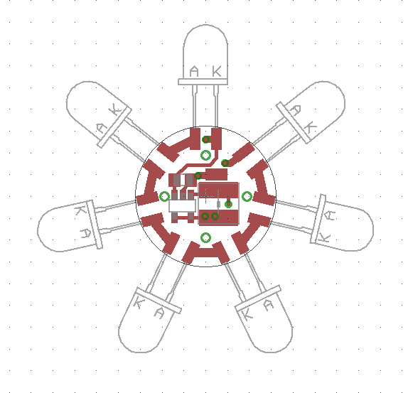

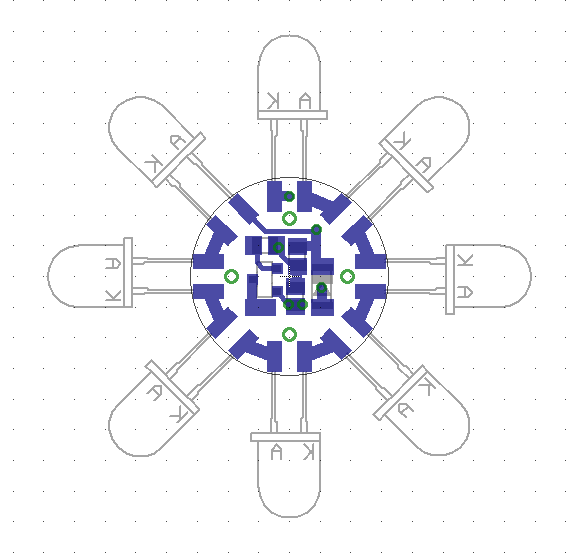

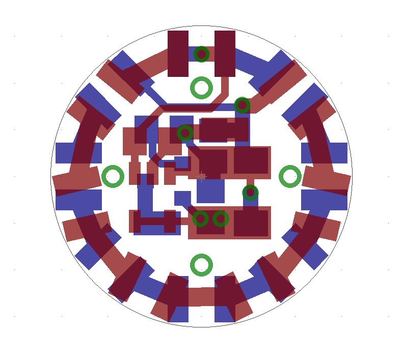

kandreas schrieb: > Das ist wirklich nur "random" generiert worden. Jaja, vergiss mal diese Kupfer-Fluterei gleich wieder. Eine Schaltung sollte auch ohne Kupfer-Fluten funktionieren. Und zum Schluss kann an den Stellen, wo es sinnvoll ist(!) das Kupfer noch zur Fläche ausgeweitet werden. Zum Thema: ich steuere mal einen LED-Stern für 4, 7 oder 8 LEDs versorgt aus einer LiPo-Zelle bei. Die Leiterplatte hat 15mm Durchmesser...

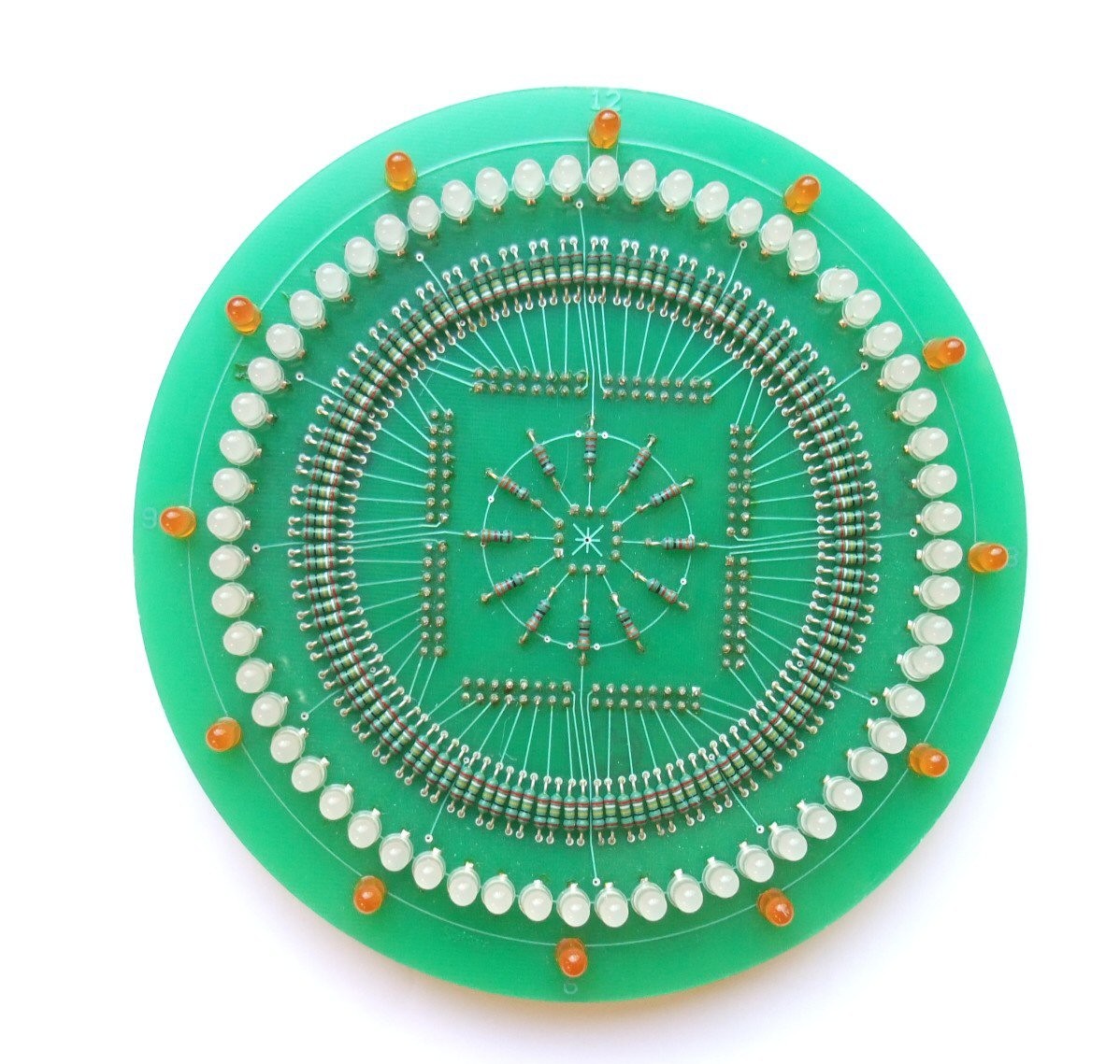

Layouter schrieb: > vielleicht wäre es für den Anfang nicht schlecht sich auf > Niederspannungslayouts zu konzentrieren. 230 V ist Niederspannung. ;-) (Du meinst „Kleinspannung“.) Angeregt durch Lothars LED-Stern, hier mal das Layout einer mit knapp 500 LEDs aufgebauten Pseudo-Analoguhr.

Lothar M. schrieb: > ich steuere mal einen LED-Stern für 4, 7 oder 8 LEDs versorgt > aus einer LiPo-Zelle bei. Ein neuer Stern am Schwabenhimmel :-) Jörg W. schrieb: > Angeregt durch Lothars LED-Stern, hier mal das Layout einer mit > knapp 500 LEDs aufgebauten Pseudo-Analoguhr. Wundern würde es mich nicht, wenn euer CEO-MOD mit einer 10.000 LED Platine daherkommt ;-)

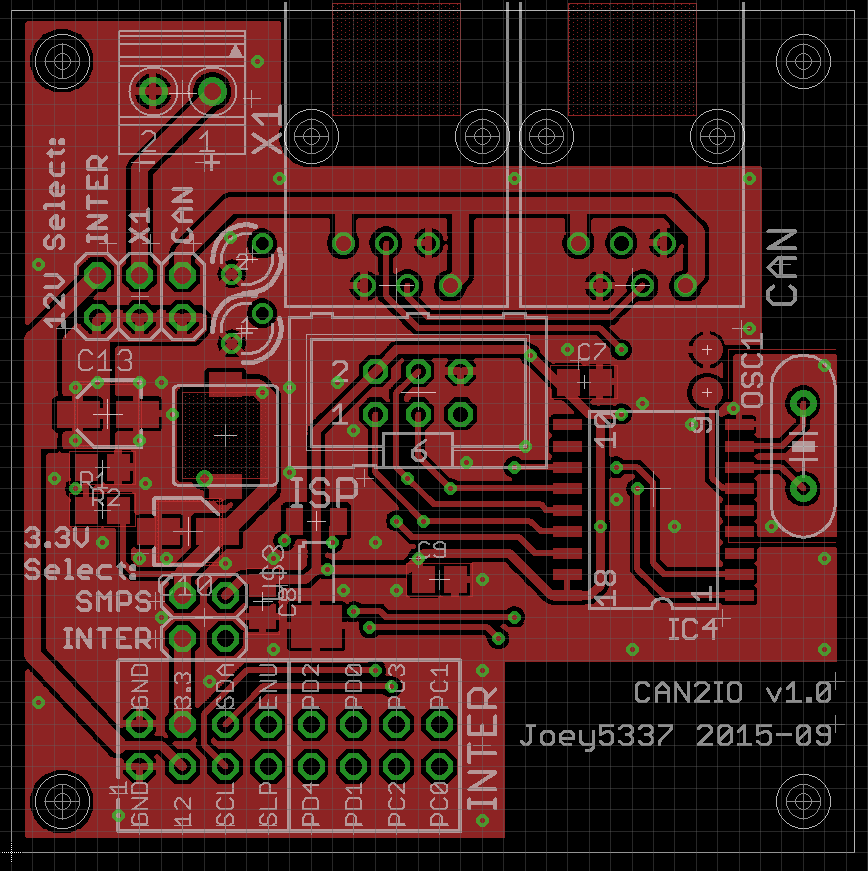

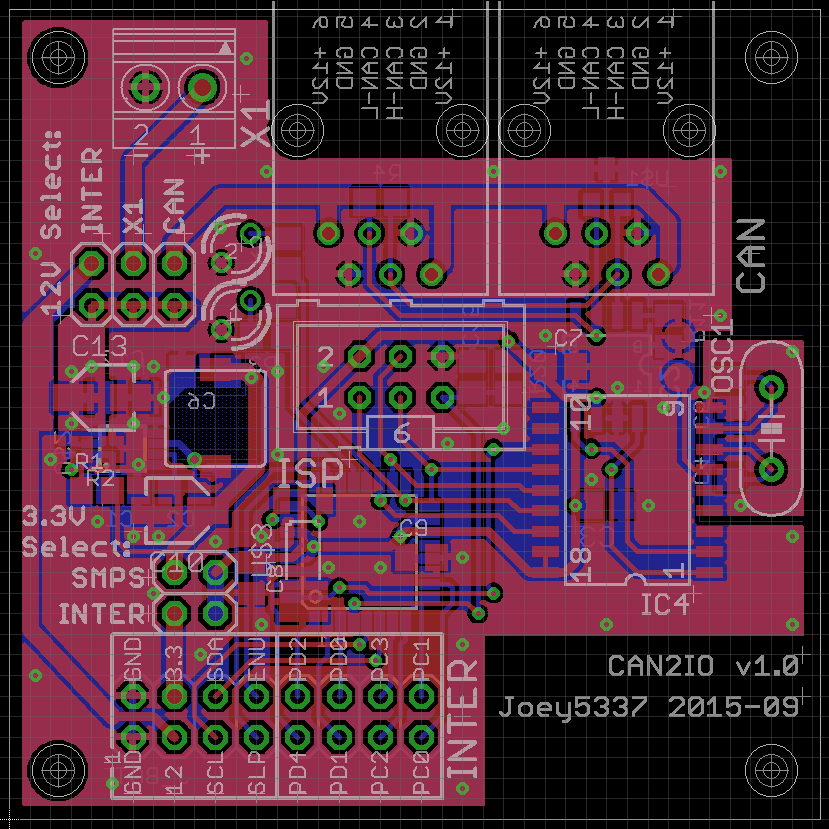

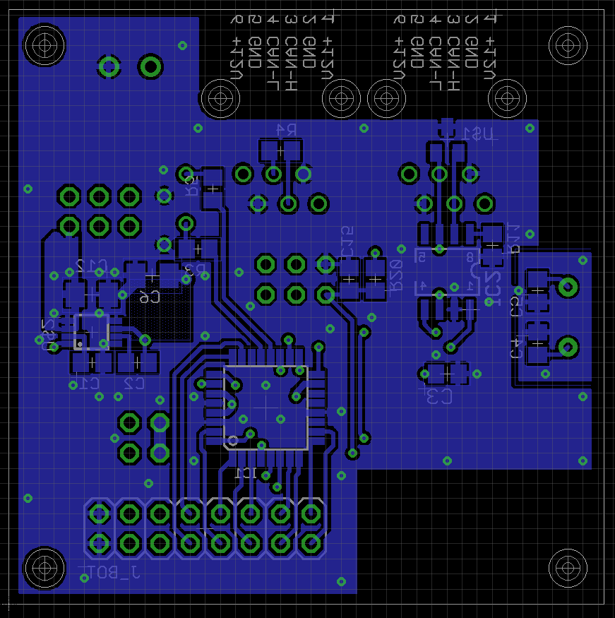

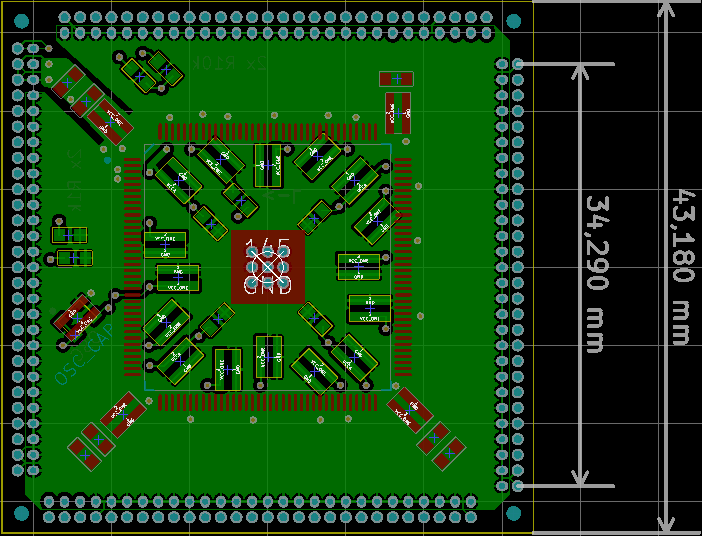

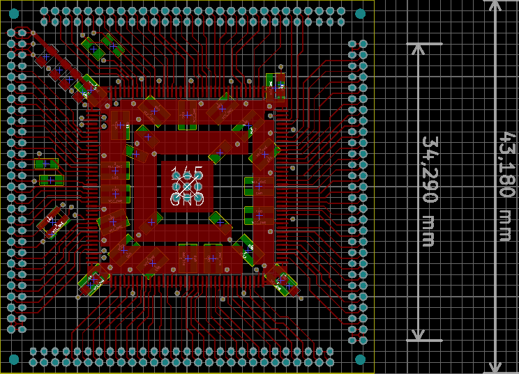

Anbei eine Platine mit ATMega 328p. Zusätzlich drauf sind ein Schaltregler (MCP16311) und ein CAN-Bus Controller/Treiber (MCP2515/PCA82C250). Nicht CAN-Standardkonform sind die 6 poligen Modularbuchsen. Am Stecker unten sind ein paar IOs rausgeführt, damit man auch irgendwas anschließen kann. Die Platine hat 50x50mm.
Auch hier gilt. Masseflächen sind zwar hipp, aber nur allzuoft als Wundermittel verkannt. https://www.mikrocontroller.net/articles/Richtiges_Designen_von_Platinenlayouts#Vorgehen_bei_der_Layouterstellung Ich vermute mal, wenn man sich die Eagle-Files anschaut und mal die Masse mit INFO anzeigen läßt, wird man beim genauen Hinsehen viele ungünstige Masseverbindungen finden.
Falk B. schrieb: > Ich vermute mal, wenn man sich die Eagle-Files anschaut und mal die > Masse mit INFO anzeigen läßt, wird man beim genauen Hinsehen viele > ungünstige Masseverbindungen finden. Hallo Falk, das glaube ich in meinem Fall zwar nicht, weil ich mir da Mühe gegeben habe und die Massefläche/Verbindungen auch nochmal kontrolliert habe. Vorschläge, wo ich was besser machen kann höre ich aber immer gerne. Wenn es zu meinem Nutzen und zum Nutzen des Forums ist ist jede Kritik willkommen! Grüße, Tilo
@ Tilo Renz Sooooo, hier jett die kritische Analyse. Wie schon befürchtet hast du es dir zu einfach gemacht und die Masse nicht manuell verlegt sondern einfach die Masseflächen drüber gezogen, nach dem Motto, wird schon passen. Eben das passt nicht. Bei 2 Lagen kann man sich das nur selten erlauben, es sei denn, man reserviert eine Lage EXKLUSIV für Masse. Hier muss die Masse als erstes manuell verlegt werden. Die Stromversorgung hat oberste Priorität, dem müssen sich fast alle anderen Signale unterordnen. Z.B ist dein Bauteil TP2 an IC4/Pin 6 total nebensächlich, unterbricht aber eine wichtige Masseverbindung! Das ist schlecht! Außerdem gibt es für sowas Lötbrücken, Bibliothek Jumper -> SJ Du hast die Masseflächen bzw. die diversen kleinen Inseln mit vielen VIAs verbunden. Das rettet die Lage meist, ist aber trotzdem eine zweitklassige Lösung. Im Schaltplan gibt es auch noch Verbesserungspotential. Keine Linien durch Symbole zeichnen! (J BOT) Keine Signale außerhalb des 0.1 Zoll Rasters zeichnen! Keine Überlappung von Bezeichnern und Namen (R3, R5 und andere) Symbol U$1 ist falsch angelegt, falscher Layer für Symbol. Der Greifpunkt sollte mittig und sichtbar im Symbol liegen. Es fehlen einge Label an einigen Netzen, der nackige Netzname ist hier zu wenig (rein optische Gründe, elektrisch funktioniert es). Einige Pinnamen von Symbolen haben die häßlichen P$1 Namen, dort sollte man die richtigen Namen eintragen. Die Pinbelegung der CAN-Stecker muss man nicht als Text daneben schreiben sondern gibt den Anschlüssen einfach die passenen Netznamen und macht sie sichtbar. Es fehlen einiges Kontenpunkte. Knotenpunkte nie auf Bauteilanschlüsse legen, immer min. 1 Kästchen Signalleitung ziehen (optische Gründen, einfachere Editiermöglichkeiten) Innerhalb eines einfachen Schaltplans braucht man keine Label, man verbindet Signale normal mit Signalleitungen. Ausnahmen sind GND, VCC etc., dort nutzt man die passenden Symbole. OK, ich hatte es schlimmer befürchtet, für das Projekt würdest du von mir eine 2- bekommen ;-)

Falk B. schrieb: > @ Tilo Renz > > Sooooo, hier jett die kritische Analyse. Super, vielen Dank für das ausführliche Review. > Wie schon befürchtet hast du es dir zu einfach gemacht und die Masse > nicht manuell verlegt sondern einfach die Masseflächen drüber gezogen, > nach dem Motto, wird schon passen. Entstanden ist die Massefläche etwas anders, zuerst von Hand geroutet. Danach habe ich gefüllt und die zusätzlichen Masseflächen mit Vias vermascht bzw. Leiterbahnen verschoben, um das besser hinzubekommen. In einem letzten Schritt habe ich die (dann unnötigen) GND-Leiterbahnen entfernt. Diesen letzten Schritt werde ich in Zukunft wohl nicht mehr machen und die "unnötigen" Leiterbahnen als Reminder stehen lassen! > dein Bauteil TP2 an IC4/Pin 6 total > nebensächlich, unterbricht aber eine wichtige Masseverbindung! das habe ich nachträglich, nach dem Löschen der GND-Leiterbahnen, dazugebastelt. Und gleich verpfuscht :-( --> soll nicht wieder vorkommen. > [...] Ich werde die einzelnen Punkte durcharbeiten, Layout und Schaltplan verbessern und in Zukunft versuchen, es schon beim ersten Versuch besser zu machen. Da sieht man mal, was man alles übersehen kann, wenn man alleine an so einer Platine rummacht. > OK, ich hatte es schlimmer befürchtet, für das Projekt würdest du von > mir eine 2- bekommen ;-) Aus deinem Mund freut mich das natürlich :-)

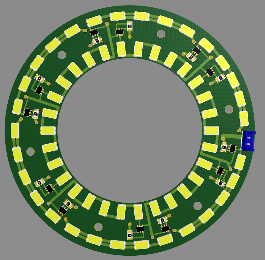

Angeregt durch die ganzen Runden Platinen hier im Thread, anbei eine kleine Lampe. 60 LEDs, BCR420U als Konstantstromsenke. Durchmesser 95mm.
