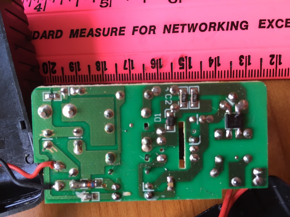

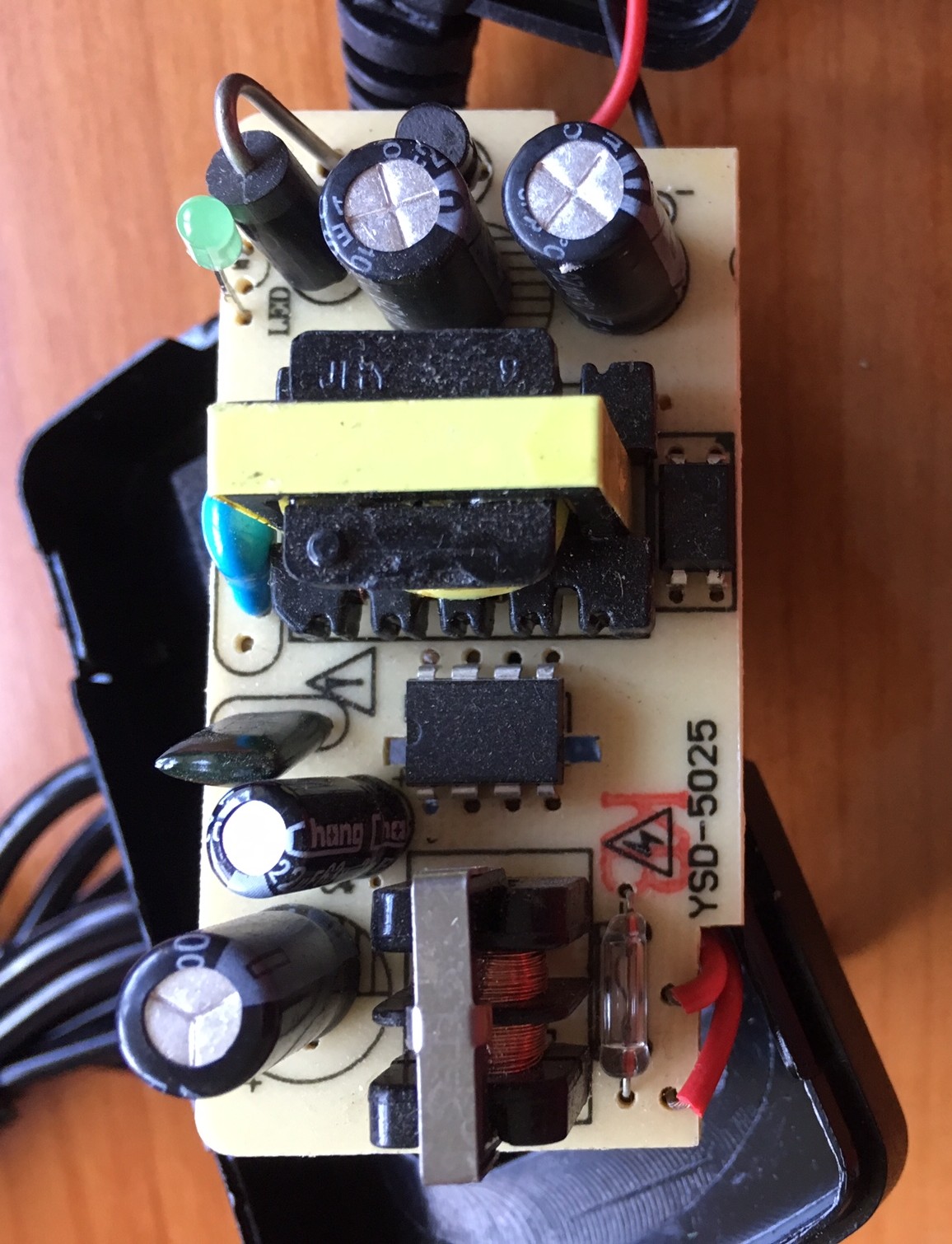

Hallo, ich habe mir bei Ali ein 12V/3A Netzteil für LED-Stripes bestellt. Ich finde, es sieht ganz gut aus. Was meint ihr? Habe nicht so die Ahnung bei SNTs. VG Pete77

Cyblord -. schrieb: > Wer so ängstlich ist sollte vielleicht einfach nicht in Fernost kaufen? Wenn man es bei uns kauft, kommt es mit Aufschlag auch aus Fernost. Vom Aufbau her sieht es gut aus, den Trafo kann man nicht beurteilen. Das würde aufwendigere Tests benötigen.

Tux schrieb: > Außerdem solltest du den 3A nicht vertrauen. So ist es, die Gleichrichterdiode macht das nur auf dem Papier mit. Und welche Qualität die Elkos haben kann man auf den Fotos nicht sehen.

das layout erscheint mir ziemlich ähnlich wie von dem Anfang der Woche bewerteten gefährlichen Handy-Ladegerät, allerdings mit mehr Sicherheitsabstand zwischen Primär/Sekundär
Bearbeitet durch User
Mike B. schrieb: > das layout erscheint mir ziemlich ähnlich wie von dem Anfang der Woche > bewerteten gefährlichen Handy-Ladegerät Diese hier ist aber deutlich besser, nicht nur bei den Abständen, bei dem Handy-Ladegerät liegt noch der Leistungstransistor direkt auf dem Optokoppler (Variante im Beitrag Beitrag "Re: China-Netzteil des Todes entschärfen"), was auch da die Abstände weit unter das geforderte Maß bringt. Hier wird auch ein richtiges Schaltregler IC verwendet, was vermutlich auch noch eine gewisse Überwachung (Strom?, Temperatur?) mitbringt. Unter dem IC ist auch noch eine Ausfräsung, um mit den hohen Spannungen bei gesperrtem Schalttransistor umgehen zu können. Bei dem Handy-Ladegerät handelt es sich wohl um eine Art Sperrschwinger, der um eine (Ausgangs-)Spannungsregelung erweitert wurde. Mit freundlichen Grüßen - Martin

Leute, die Bezeichnungen von SMPS Controller ICs abkratzen, verdienen erstmal nicht wirklich viel Vertrauen. Das der kleine Kerl ein 36W Netzteil betreibt, ohne dabei dicke Backen zu machen, bleibt zweifelhaft. Ja, ich weiss, das z.B. ein TOP254-TOP257 sowas könnte, aber ohne Bezeichnung auf dem Chip weiss man ja nicht, was da nun drin ist. Auch erscheinen mir die Kühlflächen am Chip zu klein, bzw. nicht vorhanden. Positiv ist die Gleichtaktdrossel im Netzeingang, allerdings fehlen da die X2 Kondensatoren, um ein richtiges Netzfilter darzustellen. Inrush Current wird nicht begrenzt.

Matthias S. schrieb: Inrush > Current wird nicht begrenzt. Möglicherweise doch, über den DC-Widerstand der Gleichtaktdrossel. Das habe ich auch schon mal so praktiziert.
Matthias S. schrieb: > allerdings fehlen da > die X2 Kondensatoren, um ein richtiges Netzfilter darzustellen Neben dem Trafo ist ein blauer Kondensator, welcher einen X2 Schriftzug trägt.
Pete K. schrieb: > Neben dem Trafo ist ein blauer Kondensator, welcher einen X2 Schriftzug > trägt. Schön. Ist aber nur einer, der Masse des Ausgangs mit Minus des Zwischenkreises verbindet. Mark S. schrieb: > Möglicherweise doch, über den DC-Widerstand der Gleichtaktdrossel. Das > habe ich auch schon mal so praktiziert. Soso :-P Und die kleine Einlötsicherung gehört dann wohl auch dazu...

Matthias S. schrieb: > Soso :-P Und die kleine Einlötsicherung gehört dann wohl auch dazu... Gut, hier hat´s also schon/doch (auch) eine Sicherung. Aber: Man kann eine CM-Drossel absichtlich als (oder evtl. auch nur zusätzlichen - egal) Inrush-Limiter auslegen. Ich habe das zwar selbst noch nicht so gemacht, allerdings ist mir diese Methodik z.B. aus verschiedenen über die Zeit mal gelesenen "research proposals" bekannt. (Und sogar wenn nicht, wäre doch klar, daß das prinzipiell geht. Wirkt halt auf Dauer etwas verlustig, wie ein sep. Serien-R auch, Vorteil aber ist, man braucht diesen nicht, und kann mit den hier erlaubten vielen Windungen auch die Kernsättigung bestimmen/verzögern.) M.M.n. Summa Summarum keine besonders tolle (niedriger eta), aber in kostensensitiven Anwendungen auch keine üble Lösung.
