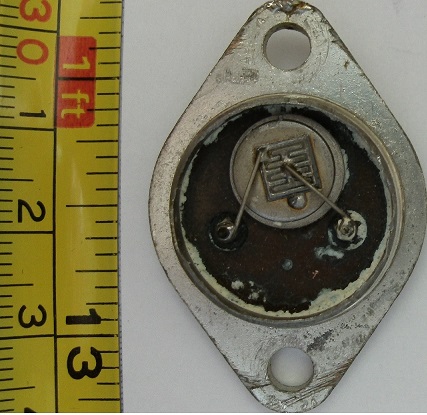

Hallo, habe einmal einen 2N3055 aufgesägt. Ist es nun ein solches Fake, wie im Beitrag beschrieben oder ein "echter"? Zitat aus dse-faq (ganz unten) http://www.dse-faq.elektronik-kompendium.de/dse-faq.htm#F.23 "....Alte 2N3055 hielten mehr aus als Neuere ab 1970. Gab es damals auch schon Fälschungen ? Quasi, es gab 2N3055 in einem anderen, billigeren Verfahren, epitaxial statt Mesa (hometaxial), sogar vom Originalhersteller (RCA). Als das auffiel, stempelte man die guten als 2N3055H. Motorola (OnSemi) stempelte aber einfach auch die epitaxialen 2N3055H, die guten hiessen 2N3055A bei denen....." Bin schon auf Euer Expertengutachten gespannt. ciao gustav
Von einer "Fälschung" kann doch nur gesprochen werden, wenn der Transistor die Datenblattwerte nicht einhält, also sozusagen "unterbietet". In welcher Technologie der Chip gefertigt ist, ist doch nebensächlich. Es mag sein, dass manche Transistoren früher mehr ausgehalten haben als heute, aber die Datenblattwerte sollten sie immer schaffen. Allerdings ist es bei den Bastelexperten doch üblich, die Datenblätter weitgehend zu ignorieren und die Transistoren knallhart zu überlasten, am besten in mehrenen Parametern gleichzeitig. Da fällt es natürlich auf, wenn die Transistoren weniger aushalten. Wenn man dagegen vernünftig dimensioniert,etwas Abstand von den Grenzen hält und nicht mehrere Parameter an den Anschlag fährt, dann bleiben die alten wie die neuen ganz.
Beim 2N3055 hat man eher selten Fakes, einfach weil das schon die billigen im TO3 sind. Eher bekommt man schon einen echten 2N3055, mit neuer Beschriftung als einen Fake MJE.... verkauft. Beim 2N3055 gibt es halt die 2 Typen: einen langsamen robusten (ggf. 3055H) und den neueren schnelleren aber nicht so robusten. Das hat aber weniger mit Fälschungen zu tun, sondern mit der etwas ungünstigen Namenswahl von Anfang an. Die hätten die neue Type nicht auch 3055 nennen sollen, sondern anders.

Ich hatte auch mal einen geöffnet: Beitrag "2N3055 defekt, Innenansicht" Bei deinem Transistor ist die Halbleiterfläche wesentlich größer.
ArnoR schrieb: > Von einer "Fälschung" kann doch nur gesprochen werden, wenn der > Transistor die Datenblattwerte nicht einhält, also sozusagen > "unterbietet". In welcher Technologie der Chip gefertigt ist, ist doch > nebensächlich. Naja, wenn statt des Originalchips ein Chip eines Kleinleistungs- transistors montiert wurde, kann man das wohl erst nach dem Durchbrennen feststellen. Und mir fällt z.Z. auch keine Methode ein, die Grenzwerte des Zweiten Durchbruchs zu überprüfen. Da kann man sich m.E. nur auf die Angaben im Datenblatt verlassen.

Ich würde sagen: Ein Fake ist, wenn Motorola draufsteht, aber kein Motorola drin ist. Wenn der Transistor seine spezifizierten Daten nicht hält, ist er einfach nur scheisse. Der ganze Chinaschrott, der bei uns (wunschgemäß) abgeladen wird, ist doch nicht automatisch Fake? Doch eher nur "grenzwertig" dimensioniert. Der Transistor oben sieht doch erst mal gar nicht schlecht aus. Gibt es ein Bild vom Deckel?

Eddy C. schrieb: > Der Transistor oben sieht doch erst mal gar nicht schlecht aus. Gibt es > ein Bild vom Deckel? Ja. Hab noch ein ganzes Exemplar übrig. Es ist ein als für den BD130 verkaufter Äquivalenttyp. (70 Watt Verstärker Fehler: Glimmerscheibe zu wenig Paste - Kunde hörte immer mit 95 dB (oder so) Thermoschutz-Bimetall am Kühlkörper sprang auch öfter raus... bis irgendwann... peng. Aber lassen wir das.) ciao und Dank erstmal für die vielen Antworten! gustav

gustav schrieb: > Ist es nun ein solches Fake, Das ist kein Original RCA 2N3055 aber ein wohl robuster Nachbau der Epitaxialvariante, sieht etwas russisch aus. Ok, Siemens und uralt, kommt hin.
MaWin schrieb: > Das ist kein Original RCA 2N3055 aber ein wohl robuster Nachbau der > Epitaxialvariante, sieht etwas russisch aus. > Ok, Siemens und uralt, kommt hin. Wobei man in den üblichen Datasheet-Archiven den Ausschnitt eines Siemens-Datenbuches findet, in dem eindeutig die Mesa-Version beschrieben ist.
