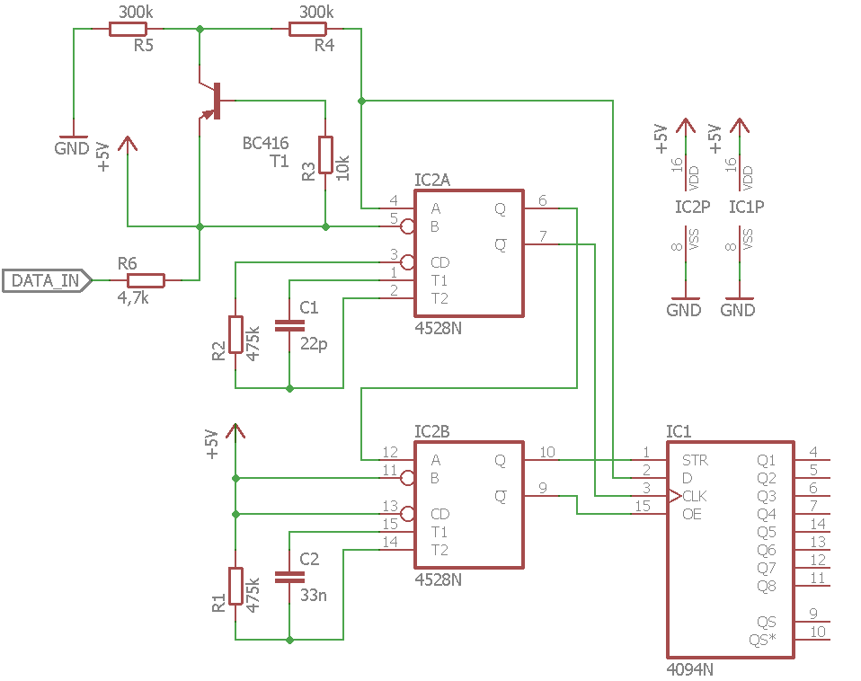

Ich habe hier eine Platine auf der eine Reihe CD4094 Schieberegister
kaskadiert sind. Diese werden mir einer 1Wire Datenleitung gefüttert.
Ich habe die Eingangsschaltung mit dem HEF4528 Multivibrator mal
"abgemalt" und angehangen.
Kann mir bitte jemand helfen herauszufinden wie das Daten-Protokoll
auszusehen hat?

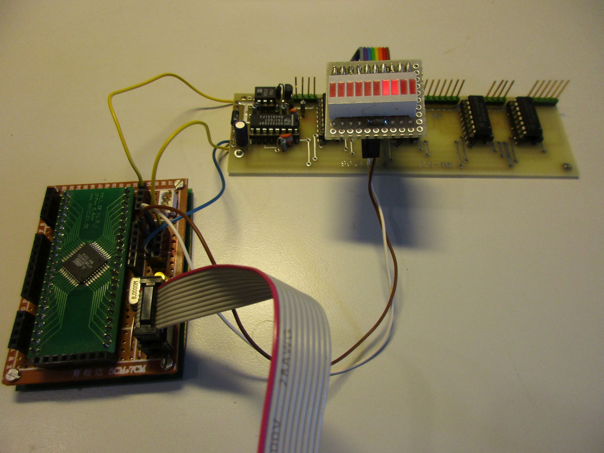

von HEF4528 (Gast)
Hier ein Foto der Platine. Der 8 Beiner oben ist nur ein Optokoppler,
der ist ja unkritisch, den habe ich im Schaltplan weggelassen.
Da wirst du noch mal nacharbeiten müssen.
Das Eingangssignal geht bei dir einfach über den 4.7K auf +5V.
Da ist dann Ende mit jeglicher Funktion... ;-)
> kaskadiert sind.
So? Wo denn? Ich sehe nur einen 4094. Zum kaskadieren sind
aber mindestens zwei davon nötig. Du meinst vermutlich die 4528,
aber das sind zwei retriggerable-resetable monostable multivibrators
und keine Schieberegister.
Deine 1Wire-Datenleitung ist mit +5V über R6 verschaltet.
Daten werden hier nur geblockt.
... dabei hast du vermutlch ein paar Fehler mit eingebaut.
Kontrolliere das noch mal empirisch.
> auszusehen hat?
Das dürfte aufgrund der beiden Multivibratoren (4528) mit
unterschiedlichem Timing nicht so einfach sein. Hier könnte ein
digitales Laufzeitdiagramm vielleicht weiter helfen.
Anscheinend nicht das einzigste.
Ich habe den Schaltplan bewusst auf das entscheidende reduziert ich
schrieb ja auch, dass ich die "Eingangsschaltung" gezeichnet habe.
Dass da noch ein paar mehr 4094er sind sieht man auf dem Foto.
Gut, wenn dass was ich gezeichnet hat so nicht passen kann, dann schaue
ich es mir noch einmal genau an.
Fürs Timing muss ich rstmal ausrechnen mit welcher Frequenz die
Multivibratoren takten.
von Carl D. (jcw2)
R6 hängt wohl eher an der Basis des Ts. das ganze funktioniert als
Inverter.
1. Monoflop liefert ca 5μs nach der der Fallenden Flanke eine
ansteigende Flanke für den SR-Takt. 2. Monoflop erkennt nach 7,5ms
ausbleibende Daten und übernimmt den SR-Stand in die Ausgangs-Latches.
Sieht wie WS2812-Protokoll aus nur langsamer.
Die Zeiten sind aus dem DB-Diagramm geschätzt.

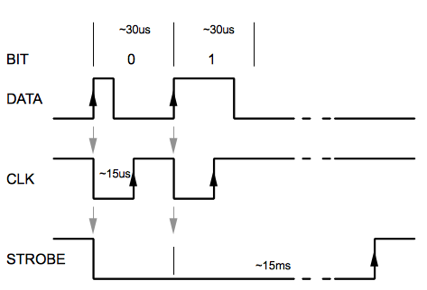

von Joe F. (easylife)
Eigentlich relativ einfach:
Das 4094 reagiert auf steigende Clockflanken.
Q# von IC2A geht bei Triggerung für eine definierte Zeit von high nach
low und zurück.
D.h. die CLK des Schieberegisters übernimmt die Daten nach dieser Zeit.
Du kannst also eine Clock mit einem kurzen Eingangspuls triggern, und
danach dann das Datenbit anlegen.
Wenn ich es richtig vermute, ist IC2A für 15us low.
Etwas unklar ist, wie diese Transistorschaltung funktionieren soll.
Vermutlich soll das ein Inverter sein.
Deswegen beziehe ich mich ab hier mit IN=high auf das Signal an IC2A
Input A bzw. IC1 (D)
Ein kurzes high am Input (<15us) schiebt also eine 0 ins
Schieberegister, ein längeres high (>15us) eine 1.
Sinnvollerweise nimmt man Zeiten, die sich deutlich von 15us
unterscheiden (z.B 5us und 30us).
IC2B erzeugt das STROBE signal "automatisch".
Du musst einfach lange genug warten, bevor du das nächste Datenwort
schickst.
Die Pulsbreiten von IC2A und IC2B misst du am besten mit einem
Oszilloskop aus.
von HEF4528 (Gast)
Danke. Das bringt mich alles große Schritte weiter.
Den Schaltplan habe ich überprüft.
E und C von Transistor sind vertauscht.
Also H und L unterscheiden sich in der Impulslänge,
Strobe kommt nach Pause automatisch.
Damit komme ich weiter.
Nach deinem Schaltplan dürfte die Zeit für das Strobe Signal bei ca.
15ms liegen.
D.h. die Daten für alle Schieberegister müssen innerhalb dieser 15ms
übertragen sein.
Und die Updaterate muss < 1/15ms = ca. 65 Hz sein.
von HEF4528 (Gast)
Ich kann Erfolg vermelden.
Mein Dank an alle.
Wichtig war noch, dass der Abstand zwischen zwei Pulsen immer gleich
sein muss. Nach einem kurzen Puls (für L) muss auch eine längere Pause
bis zum nächsten Puls folgen. Nach einem langen Puls (für H) eben eine
kürzere Pause.
Auch wenn Ihr jetzt sagt: ist doch logisch. Für mich aber erst jetzt.
Das Stichwort "WS2812 Protokoll" von Carl Drexler war richtig hilfreich.
Genauso waren die von Joe F. berechneten Pulszeiten verdammt dicht an
der Realität.
Klar. Du musst auf jeden Fall warten, bis die CLK wieder high geworden
ist.
Am besten ist es, mit einer gleichbleibenden Bitbreite zu arbeiten.
Wenn dein Controller ein SPI Interface hat, kann man z.B. pro Bit
einfach je ein Byte rausschicken, für eine 0 ein 8'b11000000 (0xC0) und
für eine 1 ein 8'b11111100 (0xFC)...
Bitrate ca. 1/30us * 8 = 270KHz
Eines hatte ich übrigens übersehen: das Monoflop für das STROBE Signal
ist retriggerbar.
D.h. die 15ms verlängern sich mit jedem gesendeten Bit.
Die 15ms Pause muss also nach Beginn des letzten Bits abgewartet werden.
Die Refreshrate reduziert sich entsprechend.
Auf der anderen Seite können so beliebig viele Bits übertragen werden.
Diese Schaltung kommt definitiv in meine Sammlung für gute Ideen... ;-)
Peter D. schrieb:
> Auch das OE sollte fest auf high, sonst reduziert es nur unnötig die
> Helligkeit.
Zustimmung.
Ausserdem sehe ich gerade, dass STROBE sinnvollerweise an Q# gehört, und
nicht an Q.
Meine Waveform bezieht sich auf Q#.
