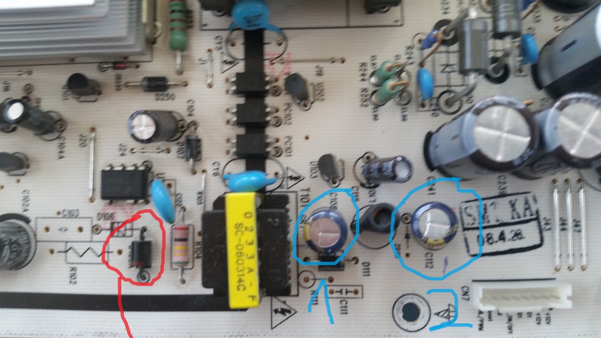

Also geht Suche nach den Fehler von vorn los. Mir fiel auf das neben den
Elkos (im unteren Bild oben) die Rot markierte Diode verrust ausschaut.
Könnte es daran liegen? Habe auch hier im Forum gelesen das es die 6KV
Kondensatoren sein könnten...aber bei mir ist dort keine Verkohlt:
https://abload.de/img/20160827_1852279cu95.jpg
Kann mir hierzu jemand helfen? Ich währe sehr Dankbar darüber!!

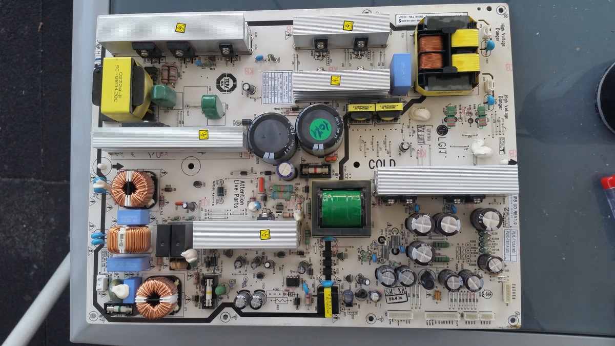

von Georg A. (georga)
> Mir fiel auf das neben den Elkos (im unteren Bild oben) die Rot
> markierte Diode verrust ausschaut. Könnte es daran liegen?
Eher nicht. Das Zeug liegt auf der Primärseite auf hohem
Gleichspannungsniveau und zieht damit einfach Staub aus der Luft an.
So wie es aussieht, hast du die Elkos des Standby-Netzteils getauscht.
Die der Hauptversorgung (grüner Trafo) könnten durchaus auch schon mau
sein, auch wenn sie einem nicht entgegenspringen.
Miss doch auf der Sekundärseite erstmal die diversen Betriebsspannungen
nach, sind ja da unten alle schön aufgedruckt. Aber Vorsicht, die
Kühlkörper mit dem gelben Dreieck liegen vermutlich auf Netzspannung
oder sowas.

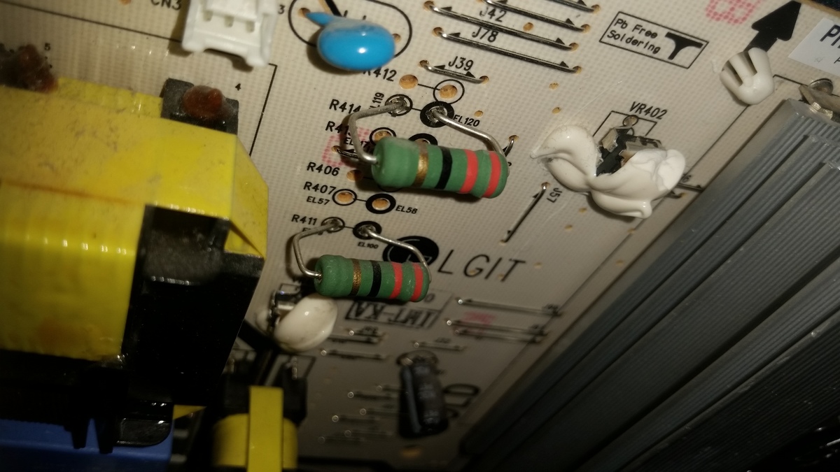

BTW, ist auf dem Gesamtfoto schelcht zu sehen: Da sind ja zwei so
Silikonbatzen bei dem HV-Teil in der Gegend vom LG-Logo (jaja, Philips
;). Was fixieren die denn?

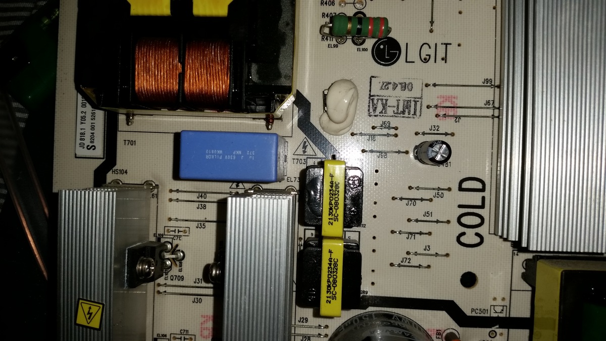

von Daniel D. (danield)
Überprüf mal den blauen Kondi rechts oben zwischen dem Trafo und dem
Kühlkörper auf seine Kapazität.
von Tino H. (tino82)
Nabend euch und schon mal vielen Dank das ihr mir helfen möchtet. Zur
frage 1, weiß bzw sehe selbst kaum was sich darunter befindet, bekomme
das Silykon kaum runter: Bild1.
Zur frage 2, meintest du dieses Teil? Bild2.
Leider fehlt mir solch ein Kapamessgerät... leider.
> Wo gibts denn beim LCD-Gerät Röhren?
Echt jetzt? Nennt sich Hintergrundbeleuchtung mit Leuchtstoffröhren (aka
CCFL). Gabs mal vor der Entdeckung der hellen LEDs.
Lass es drauf. Sind Trimmer und die Pampe fixiert die Einstellung.
