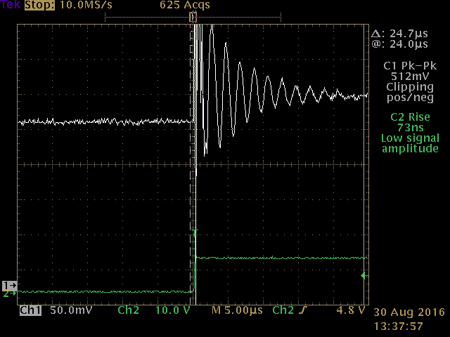

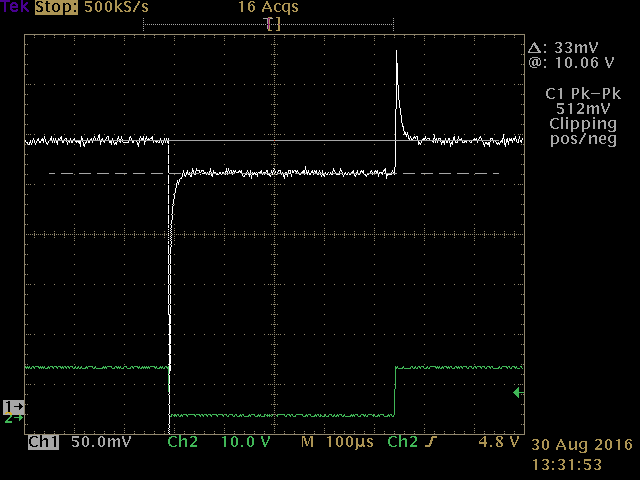

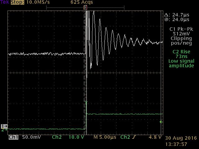

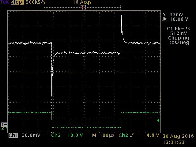

Der Thread hat mich dazu animiert, mal die dynamischen
Regeleigenschaften zu messen und mit einem HP 6632B (hat den Ruf eines
Präzisions-Labornetzgerätes) zu vergleichen.
Die Versuchsschaltung dazu ist auf einem Steckbrett schnell aufgebaut:
Ein Mosfet (IRF 820) in Drainschaltung, Source auf Masse,
Drainwiderstand 67 Ohm nach +10V aus der zu untersuchenden
Spannungsquelle. Das Gate wird über einen Rechteckgenerator mit 1KHz
angesteuert. Ist das Signal auf High-Pegel fließt ein Drainstrom von
140mA, bei Low ist der Mosfet gesperrt. Es ergibt sich also alle 500µs
ein Lastwechsel von 0 auf 140mA.
Die ersten beiden Bilder zeigen das Oszillogram für das HP. Kanal 1
(CH1) zeigt die Ausgangsspannung des Testnetzgerätes, CH2 das Signal am
Kollektor.
Bild 1 geht über eine Periode. Es zeigt, dass die Ausregelung recht
schnell erfolgt, aber es bleibt eine Spannungsdifferenz von 33mV (über
die horizontalen Cursor gemessen).
Bild 2. zeigt die gleiche Messung aber mit höherer Auflösung von 5µs/DIV
um eine aufsteigende Flanke herum. Die Readouts für CH2 zeigen, das der
Lastwechsel innerhalb von ca. 100ns erfolgt. CH1 zeigt ein starkes
Überschwingen bei der Ausregelung, die aber innerhalb von ca. 25µs
erfolgt ist.

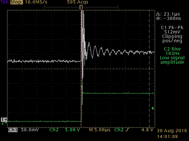

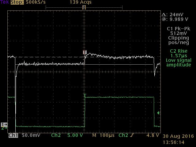

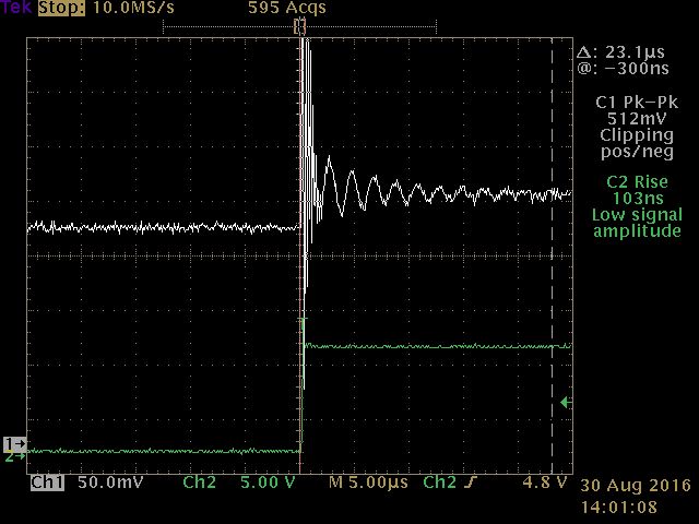

Bild 3. und Bild 4. die gleiche Messung für das TTi. Die
Spannungsdifferenz ist etwas geringer, die Ausregelung braucht ungefähr

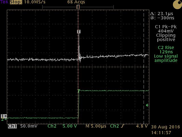

die gleiche Zeit. Bei der Messung von Bild 5. wurde noch ein 220µF Elko
parallel zum Netzgerät geschaltet. Das Überschwingen wird dadurch
deutlich reduziert.
Ich habe jetzt nicht nachgesehen, ob das den Spezifikationen beider
Geräte entspricht, aber es war auch keine Präzisionsmessung, die
Sense-Eingänge der Testgeräte wurden z.B. nicht benutzt und eben ein
fliegender Aufbau mit Laborkabeln.
Die Messung sollte bei gleichem Versuchsaufbau auch eher einem Vergleich
dienen. Und dazu kann man sagen, dass das TTi hinsichtlich der
Regeleigenschaften sich hinter dem HP nicht verstecken muss.
