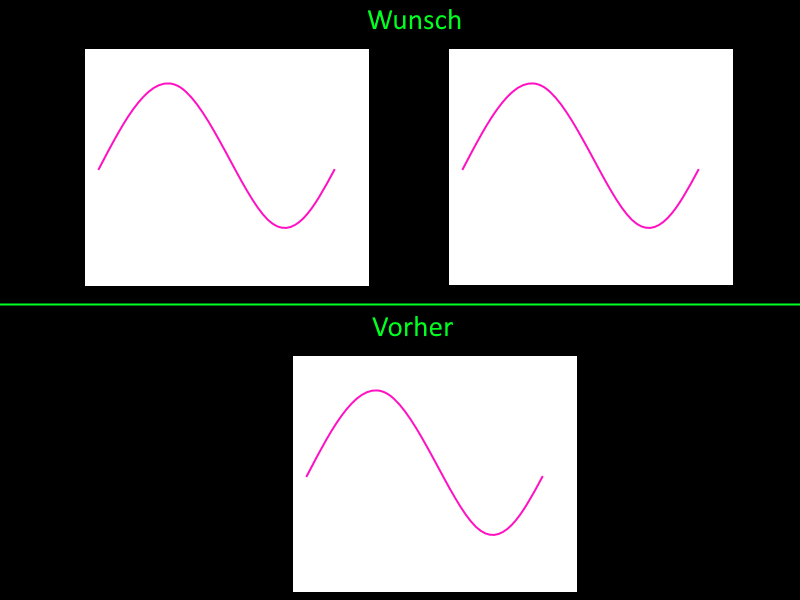

Hi.
Ich möchte gerne ein Composite-Video-Signal, das normalerweise
kompletten Monitor füllt verdoppeln, sodass es zwei Mal auf dem Monitor
dargestellt wird.
Geht das irgendwie analog oder muss ich das über nen Mikrocontroller
machen?
Vielen Dank für Hinweise, Tipps etc.
von Horst (Gast)
Analog wird das schwer, Du müstest eine Zeile einlesen, und mit
doppelter Frequenz zweimal ausgeben. Und in der Zeit alle weiteren
Signale zwischenspeichern.
Das würde heute keiner mehr versuchen ohne das Bild zwischenzuspeichern.
Schau Dir mal an, wie Quadrantenteiler ( 4 Bilder aus einen Monitor) das
machen.
von Torsten Z. (torsten_z)
Schade. Digital kommt immer nen Zeitversatz hinzu. Ich würde den gerne
vermeiden.

von Marc H. (marchorby)
Es gibt für Überwachungskameras sogenannte Quatrantenteiler (man kann
aber auch DVR verwenden, die haben das eingebaut). Einfach zwei Eingänge
mit Y-Kabel verbinden und man hat ein doppeltes Bild
von Andreas M. (andreas_m62)
Du bräuchtest einen Monitor mit halber Zeilenfrequenz.
Damit würden zwei aufeinanderfolgende Bildzeilen
nicht mehr untereinander, sondern hintereinander dargestellt.
Mit einem Oszillografen und zwei separaten Sägezahngeneratoren
wäre sowas analog realisierbar.
Jürgen schrieb:
> Und wie sortierst Du da die Sync- und Farbinformationen? Die erwartet
> der Monitor am Anfang und nicht am Anfang und mitten in der Zeile.
> Ganz so simpel ist FBas nicht.
Mit einem LM1881 trennt man die Synchronimpulse vom FBAS ab.
Die Horizontalsynchronimpulse teilt man dann noch durch 2 mit einem
Flip-Flop.
Der Sägezahngenerator für die Zeilen läuft dann mit der halben
Zeilenfrequenz (7812,5 Hz).
Der Strahlrücklauf vom Oszillografen erfolgt nach jeder zweiten
übertragenen Zeile.
Damit werden zwei Bilder mit halber Auflösung nebeneinander dargestellt.
Ein geringer Zeitversatz stört mich nicht. Ich werd es also digital
lösen.
Bei den alten Videokassetten hatte man auch ab und zu Doppelbilder.
Deshalb kam ich auf Idee, dass es einen Trick gibt. Gibt es aber nicht.
Digital bekomm ich hin.
Vielen Dank an Alle!
