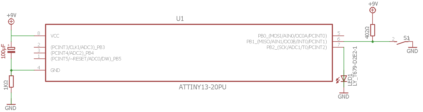

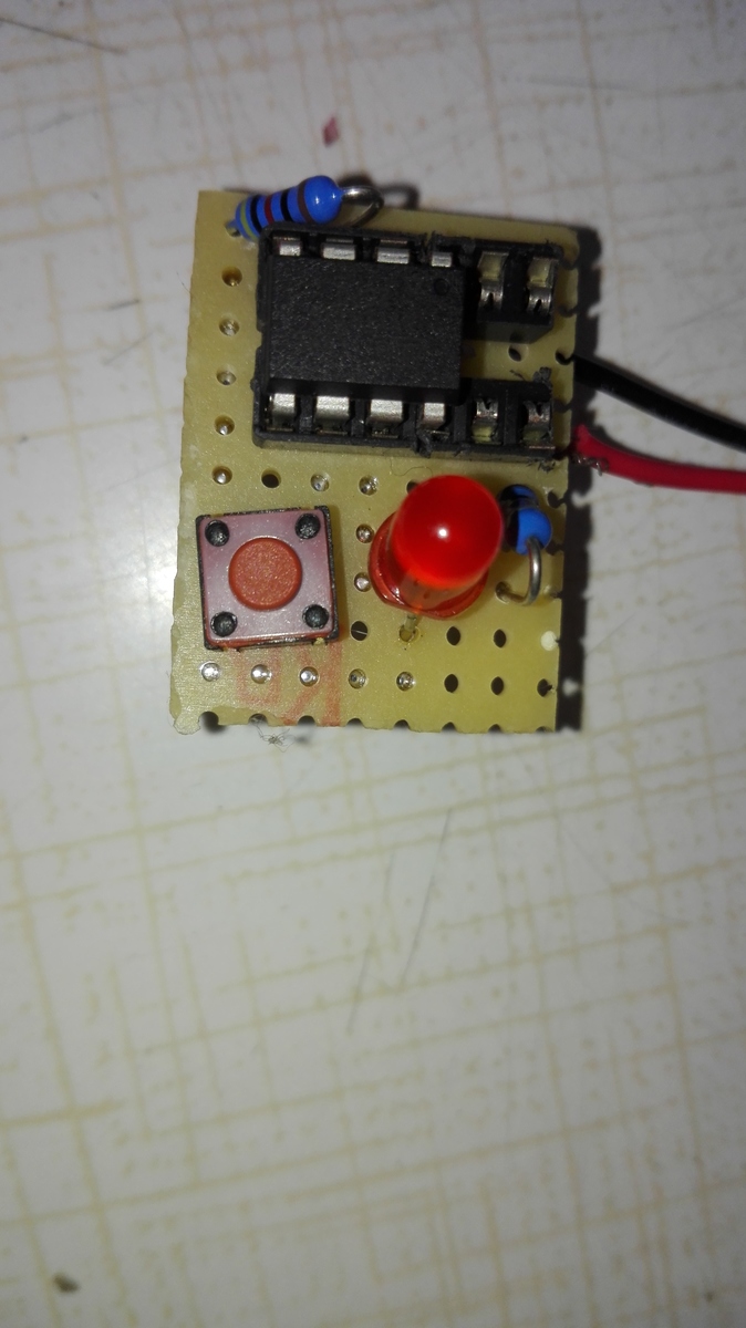

Ich bin gerade dabei einen Schlüsselanhänger zu bauen, der SOS blinken
soll. Gesteuert wird er durch einen Attiny13. Ziel ist es, dass die LED
"SOS" blinkt sobalt der Knopf einmal kurz gedrückt wird. Die LED blinkt
aber leider nur wenn  der Knopf gedrückt bleibt, sonst geht sie sofort
aus.Lötstellen sind alle kontrolliert!!!
Hier ein paar infos:
Ich programmiere den Attiny13 mit Bascom AVR
Mein Programmer ist ein: "mySmartUSB light"
Zum flashen verwende ich: "myAVR Programm Tool V 1.39"
Ich bin erst 13 also bitte verständnis für kleine Fehler haben :-)

von Bastian W. (jackfrost)
Naja dein Programm ist ja so geschrieben das es nur blinkt wenn der Pin
low ist.
Du musst damit ein Flag toggeln und darüber steuerst du ob es blinkt
oder nicht. Zudem musst du die Taste entprellen.
Gruß JackFrost

von Mario M. (thelonging)
Das Programm entspricht zwar nicht der "reinen Lehre", aber es würde
funktionieren. Doch wo hast Du denn den Schaltplan her? ATTiny mit 9V
betreiben und einen 1kOhm Widerstand in der Masseleitung? Das kann nicht
funktionieren! Also Widerstand durch Brücke ersetzen und einen
Spannungsregler vorschalten oder besser gleich mit einer 3V
Lithium-Knopfzelle betreiben.
von Marc (gierig) Benutzerseite
Dein Schaltplan ist etwas seltsam.
Wirklich 9 Volt ? Da "Operating Voltage: 1.8 – 5.5V" beim tiny13
Was sollen Widerstand und der 100µF Elko bezwecken ?
Schätze fast wenn das so beschaltet ist hast du Glück das
die der tiny noch nicht abgeraucht ist.
von Peter D. (peda)
Der Fachmann staunt nur, daß der MC überhaupt was macht und daß er
überhaupt noch lebt.
von Retter (Gast)
Na, unter den Umständen wäre doch klar warum der uC SOS blinkt, oder?
von Lukas S. (mogfox)
Danke,
für die schnellen Antworten!!!
Jetzt funktioniert es super. Leider habe ich gerade keinene
Spannungsregler Zuhause aber werde mir einen kaufen.Jetzt kann ich es
halt nur mit meinem Netztgerät betreiben. :-)
von Paul B. (paul_baumann)
Die hohe Betriebsspannunng hat den Kontroller ziemlich in die Breite
gezogen, wie man sehen kann. Wenn das die einzige Auswirkung ist, geht's
ja noch.
https://www.mikrocontroller.net/attachment/preview/304696.jpg

von Peter D. (peda)
Lukas S. schrieb:
> Übrigens ist der
> Schaltplan nicht von mir
Er ist trotzdem tödlich für den MC, wenn der 9V-Block frisch ist.

von PeterZ (Gast)
Peter D. schrieb:
> - 9V an einen 5V-MC
Er hat doch einen 1k Richtung Masse. Der 13er ist nicht direkt an 9V ;)
von Dieter F. (Gast)
Als Geruchsfilter :-)
