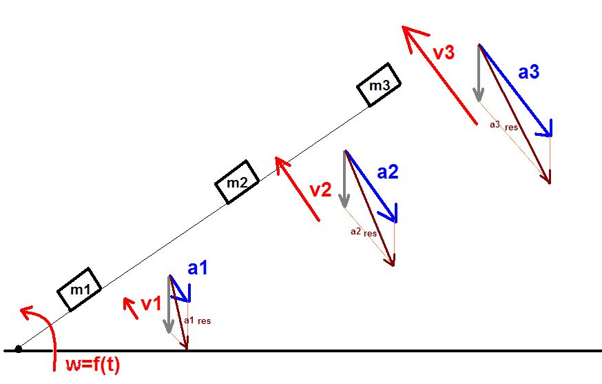

Ich hab mir jetzt noch mal eure Ratschläge zu Herzen genommen und eine Überlegung angestellt(Dazu bitte Anhang öffnen). Ich bitte um Entschuldigung für diese sehr schematische Zeichnung. Corioliskräfte habe ich mal vernachlässigt. Und zur einfacheren Überlegung nur 1D. Nun zur Erklärung: Ich bringe auf meinem "Flugobjekt" in verschieden Abschnitten vom Schwerpunkt Beschleunigungssensoren an(dies nenen ich mal B-Fläche). Nun nehme man den Fall an, dass sich die B-Fläche dreht. Rein formal ausgedrückt könnte man jetzt sagen die Kreisfrequenz(w) ändert sich als Funktion von t. Aus der Kreisfrequenz resultiert die Geschwindigkeitsänderung v=w*l. Daher ändert sich die Geschwindigkeit also auch als Funktion der Hebellänge. Beschleungigung ist die Änderung der Geschwindigkeit, also [v(t0)-v(t1)]/[t1-t0]. Da v1(t1) < v2(t1) ist, und v1(t0)=v2(t0) folgt, dass a1 < a2. Lange Rede kurzer Sinn, die Beschleunigung ist von der Lage zum Schwerpunkt, um den gedreht wird abhängig. Und nun komme ich wieder auf eure Vektorbetrachtung: Der Resultierende Vektor aus der Neigungsbeschleunigung und der Erdbeschleunigung ist ebenfalls eine Funktion vom Schwerpunkt. Daraus müsste sich über ein paar mathematische Kniffe doch auch eigentlich die Neigung bestimmen lassen können. Ich möchte nicht ausschließen, dass ich total auf dem Holzweg bin, schließlich ist technische Mechanik schon 1 Jahr her.

Also so wie ich deine Zeichnung verstehe, kannst du damit nur Winkelbeschleunigungen messen - Der absolute Winkel und die Winkelgeschwindigkeit bleiben dir verborgen, und ohne dass der Pilot (in dem Fall der Controller) diese Werte nicht kennt, kann kein Flugzeug vernünftig fliegen. Was du brauchst, ist ein künstlicher Horizont (Kreiselinstrument) mit elektrischem Ausgang. Nur mit Beschleunigungssensoren wirst du das nicht hinbekommen, genausowenig wie man ein Flugzeug mit geschlossenen Augen fliegen kann. MfG
Eventuell geht das doch, Eine Masse wirkt immer mit einer Kraft in Richtung Schwerkraft über die Vektoren des Beschleunigungssensors sollte sich die Erdbeschleunigung in Richtung und Stärke ermitteln lassen. sind alle Beschleunigungskräfte gleich null, so befindet sich das Objekt im freien fall. Die Frage ist nur wie kann ich die Erdbeschleunigung von der Gesamtbeschleunigung isolieren. Dies ginge beispielsweise durch setzen vor dem Start und Fortlaufendes integrieren der Messwerte. Mir ist klar das dieszu erheblichen Datenmengen führt. Somit wären Korrekturen unumgäglich z.B. nach Durchfliegen eines vollständigen Kreises in einer Achse. Auch wäre es nützlich neben der Neigung steets die Altidute und den Kurs zu kennen. Und das wird schon schwierig. Bei den geringen Flughöhen eines Models werden Druckänderungen vielzu Stark von allen möglichen Störungen überlagert. Das bringt mich zu der Frage wie schnell bewegt sich dein model und mit welchen bechleunigungen ist zu rechnen. Ein Luftschsiff oder Tragschrauber dürfte unter ganz anderen Bedingungen und träger regulierbar sein als eine Rakete oder ein Flugzeug. Dies könnte auch ausschlaggebend für die Wahl der richtigen Sensortechnik sein. Letztedlich gebe ich zu bedenken , das eine Kombination von drei oder gar vier oder 6-8 Dreiachsenbeschleunigungsensoren die das Problem beheben könnte. Wichtig ist, möglich währe so Kompensationsberechnungen anzustellen. (Analog mittels OPV ist im übrigen schneller) Digital ist nur für die Kommunikation und Steuerung der Stellglieder sinnvol. Kreisel und Künstlicher Horizont wären indem Fall zu den Analogtechnologien zu zählen.
was du brauchst ist ein Kreiselkompass bzw Gyroskop, die sich glaube ich auch in guten Modellflughubschraubern befinden. Der wichtige Satz ist der: "Es besitzt als Hauptbauteil einen beweglich gelagerten Kreisel, mit Hilfe dessen es aufgrund der Drehimpulserhaltung seine Ausrichtung im Raum beibehält, auch wenn die Aufhängung gedreht wird." Das kann dein Beschleunigungssensor nicht. http://de.wikipedia.org/wiki/Gyroskop die gibts auch als digitale ICs, gab schon mal einen Beitrag dazu. http://www.mikrocontroller.net/forum/read-1-203955.html#new
Auch mit einem einfachen Gyroskop funktioniert es noch nicht. Grund: Man hat dann zwar neben der Winkelbeschleunigung noch die Winkelgeschwindigkeit, wenn man aber versucht, daraus durch integrieren den absoluten Winkel zu ermitteln, wird dieser mit der Zeit durch Toleranzen wegdriften. Gedacht sind die Dinger nur zur Dämpfung von Drehbewegungen. Bei "echten" Instrumenten sind dort, wo unten sein sollte, noch Gewichte angebracht, die das wegdriften verhindern. Wenn man 3 Stück davon hat kann man das Modell mit etwas Glück um alle 3 Achsen stabil halten und dann so integrieren, dass der Wert mit der Zeit immer auf 0° zurückläuft, also das Gewicht elektrisch simulieren. MfG
