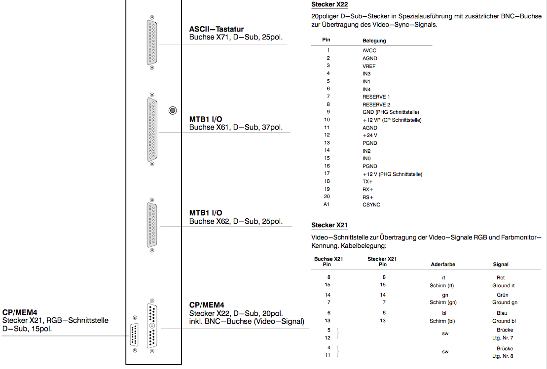

von Joe F. (easylife)

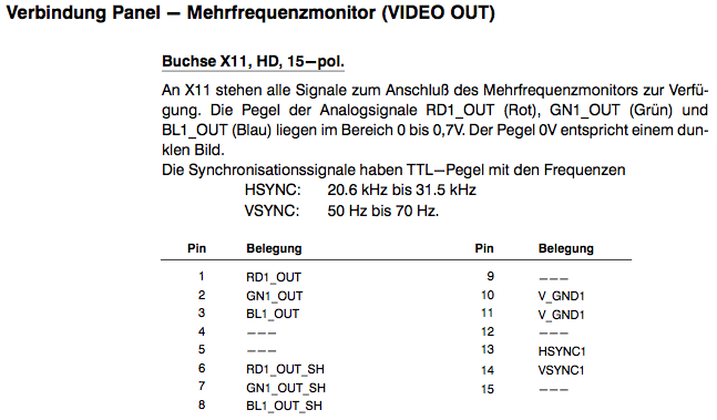

Vielleicht sind die 2 Brücken an X21 notwendig, um das RGB Signal zu
aktivieren (siehe Anhang).
Quelle: google mal nach "bosch 1070073300_13.pdf"
Update:
Bzw. sollten an der Buchse X11 auch die SYNC Signale vorhanden sein.
von waflija (Gast)
Einen Stecker X11 ist bei mir aber leider nicht vorhanden. - Der
Belegung nach wäre das ja auch ein "normaler" VGA 15Pol HD Stecker.
Hast du mal die 2 Brücken an X21 probiert?
Evtl. haben die ja auch Einfluss auf das Signal auf der BNC Buchse.
So wie ich das aus dem PDF lese, kann man auch ein Monochom Panel
anschließen.
Dieses wird ausschließlich über die BNC Buchse mit Video versorgt (also
Sync + Video), an X21 ist dann nichts angeschlossen (also auch keine
Brücken).
Ich vermute mal, sobald die 2 Brücken an X21 detektiert werden, wirft
die BNC Buchse nur noch das Sync Signal aus, da das Gerät weiss, es ist
ein Farb-Panel angeschlossen.

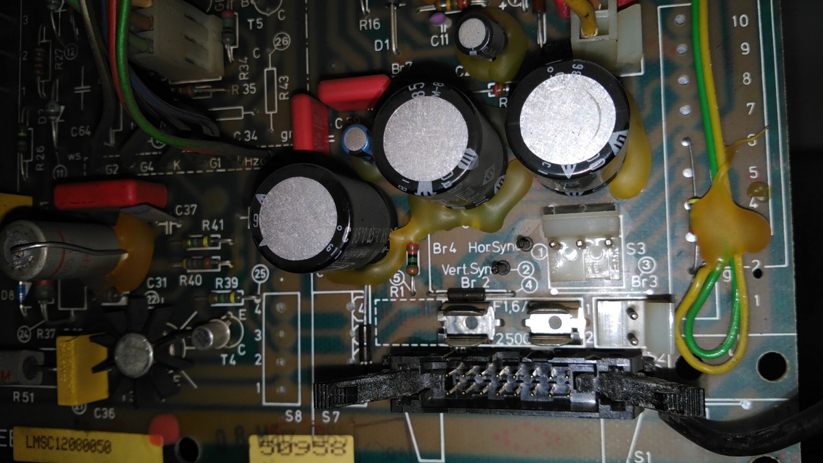

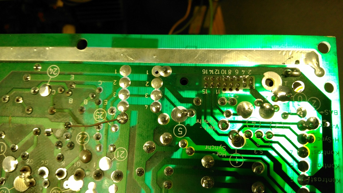

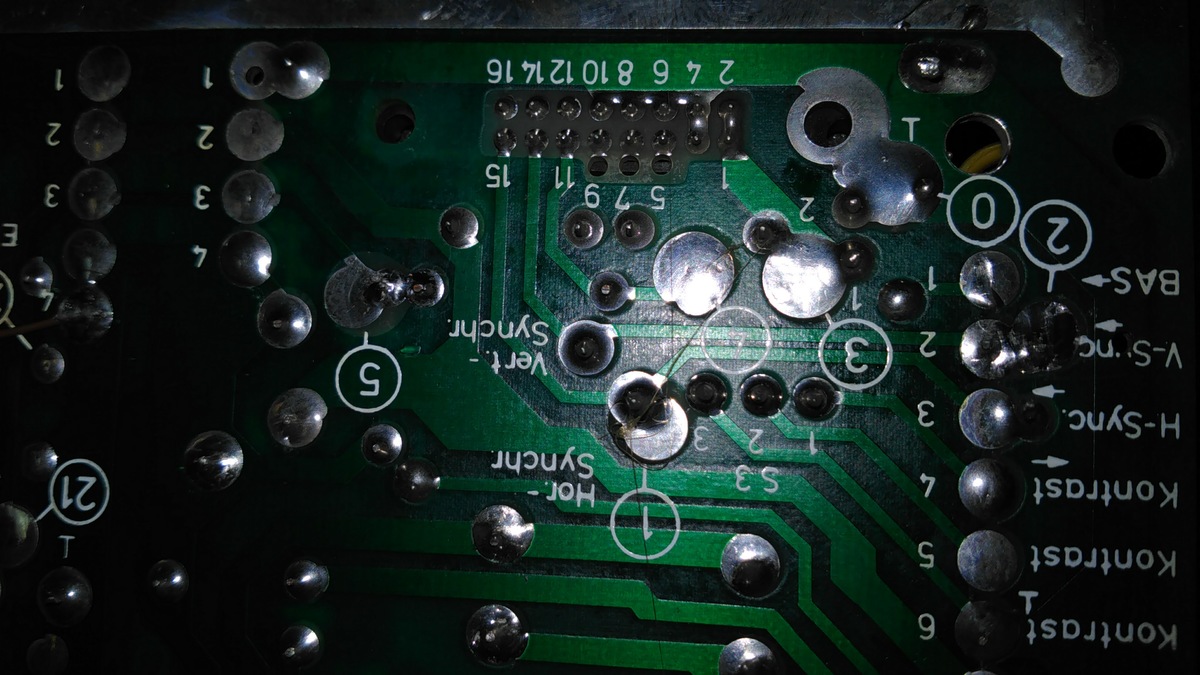

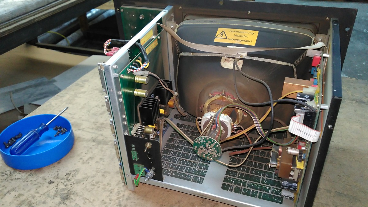

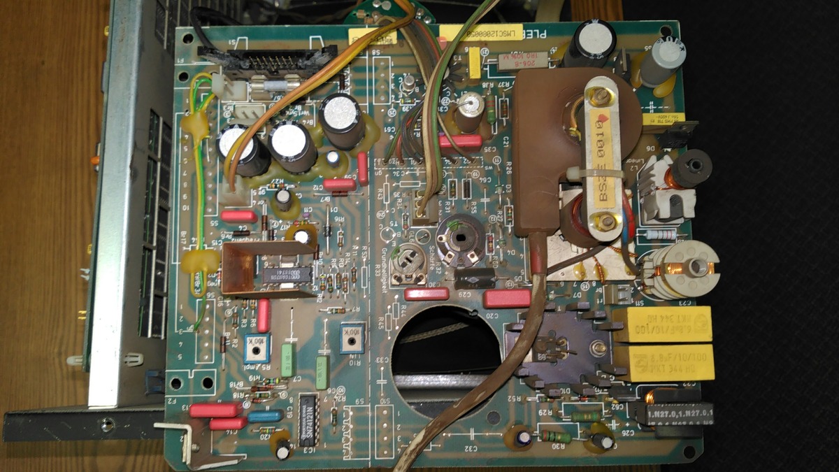

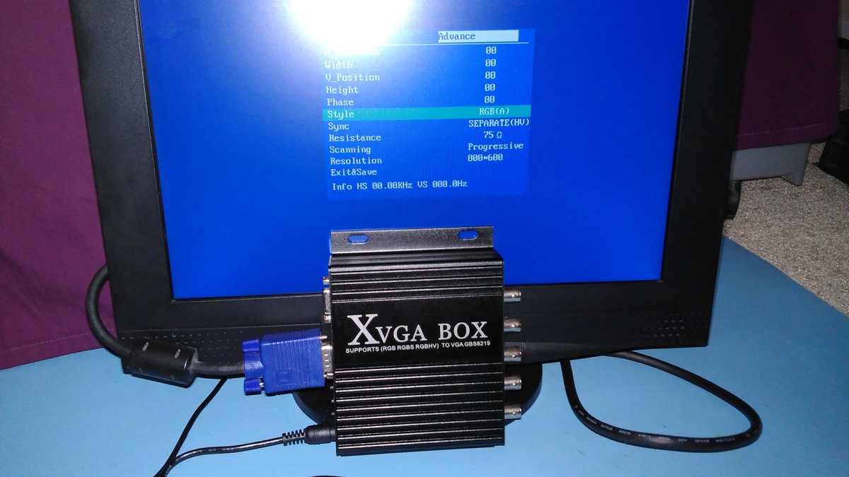

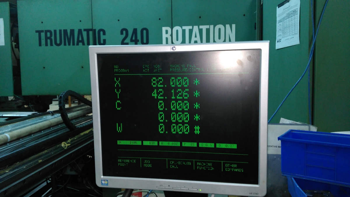

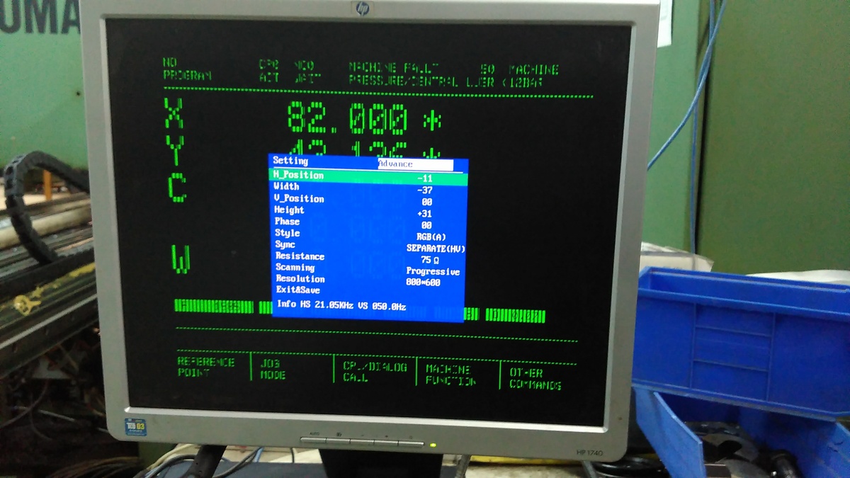

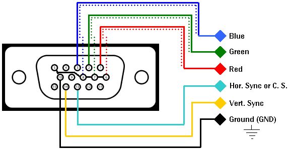

von Wally (Gast)
I will try to use the GBS8219 to grab the video signal and display it on
the LCD monitor. I just need help in identifying the video signal source
inside the enclosure. The way I am thinking is that the white ribbon
cable carries the signal, would the pin assignment be the same as posted
earlier; 1-red, 2-green, 3-blue, 10-ground, 13-hsync, 14-vsync. Any help
would be appreciated.
Wally.

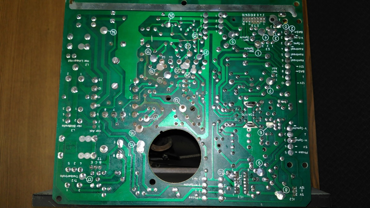

Probably the white ribbon does indeed carry the signals, but the pinning
is unknown. You need to dismount the right board (signal, deflection and
HV) from the monitor seen in picture IMG_20161223_144105.jpg and check
the traces coming from the ribbon connector on that board with an
oscilloscope or at least provide us with good photos of that board from
both sides so that we can help you in identifying the pinout.

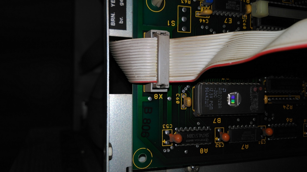

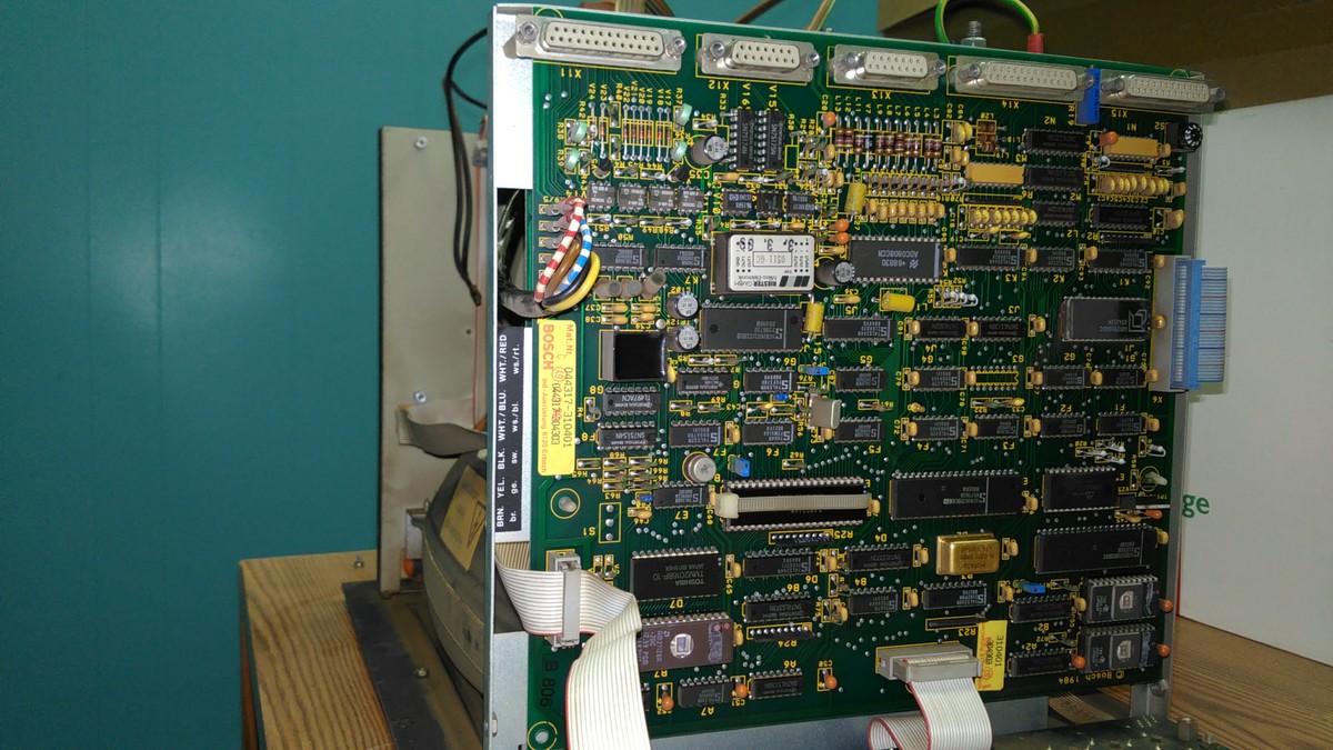

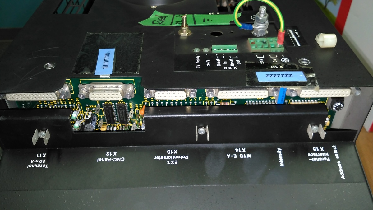

von waflija (Gast)
You have a much older Trumagraph than Myself. I guess it from the 1980s
or early 1990s right?
On the Picture -4105 I can see the input connectors on the left. Could
take a details photo of them? For the newer Trumagraph Assembly one of
them should have a BNC connector in the middle. It connects the PLC in
the switching cabinet to the button / monitor assembly. This BNC Wire
carries a combined sync / gray signal. This signal can be split by the
LM1881 into to seperate signals. (which are recognized by my EIZO
Monitor, but I did not find a way to scale this signal to a supported
VGA mode on todays monitors.)
From there you could trace the signal to the monitors PCB.
If you are lucky there may be a second connector with seperated R-G-B
Channels. At least on my 1998 Trumatic 500R with Bosch PLC this
connector is present. Otherwise you hav to install a little Board with
an LM1881 and some other parts, the schematic can be found in the LM1881
datasheet.
By the way, according to the specifications in the ebay listing this
XVGA box could be a solution to scale my signal. At least on the package
is says "12-30khz Hsync input", which should work for me.
von oldeurope O. (Gast)
Falls jemand im Raum Solingen mal diesen Fehler
am Monitor hat,
http://www.mikrocontroller.net/attachment/315655/IMG_20160923_075816.jpg
ich repariere den Monitor sehr gerne.
Zeilentrafo und Bildröhre sind da top in Ordnung.
LG
http://oldeuropesblogs.blogspot.de/

von Soul E. (Gast)
waflija schrieb:
> Das Ding ist bei den Trumagraph meist nicht nur so ein Fehler. Du siehst
> auf den Fotos schon sehr schön die eingebrannte Maske.
Und Du bist sicher, dass da nicht eine stinknormale 12"-Bildröhre drin
ist? Die tauschst Du gegen eine von einem Homecomputer-Monitor für 10
Euro von Ebay. Ich bevorzuge die vom Atari SM-124, ein sehr schöner
Weisston mit entspiegelter Oberfläche.
von waflija (Gast)
Das ist tatsächlich keine schlechte Idee. Davon habe ich allerdings
recht wenig Ahnung und bin daher nicht drauf gekommen. - Die Röhre sieht
man ja auf den Fotos von Wally, ist das eine Standardröhre? Dann würde
ich tatsächlich mal nach nem alten CRT als Alternative ausschau halten.
von Soul E. (Gast)
Fast alle 12"-Monochromröhren habe 12 V Heizspannung und 13 kV
Nachbeschleunigung. Pin 3+4 ist Heizung, 2 Kathode, 1 G1 (Helligkeit), 6
G2 (Screen), 7 G3 (Focus).
An Kathode und G1 sind unter 100 V, an G2 600 V, an G3 bis zu 300 V. Das
kann man mit einem vernünfigen Multimeter nachmessen, oder einfach per
Auge die Leitungen zu den Potis verfolgen.
An der Hochspannung gibt es nichts zu messen. Auch die dafür
vorgesehenen HV-Tastköpfe beeinflussen das Messergebnis, da muss man
sein Werkzeug gut kennen um das Ergebnis bewerten zu können. Der
HV-Kreis hat nicht viel Energie, zwickt aber ordentlich. Die primäre
Gefahr besteht daher darin, zu erschrecken und etwas fallen zu lassen
oder irgendwo reinzuschlagen. Daher vor dem Abstecken des HV-Kabels die
Hochspannung über ein paar in Reihe geschaltete Widerstände abfliessen
lassen. Die Energie steckt in der Röhre, nicht im Trafo. Die Röhre ist
ein Kondensator, und dessen Ladung kann nach einer Weile wiederkommen
(Maxwell-Wagner Relaxation / dielektrische Absorption), daher für eine
längere Zeit kurzschließen oder einfach die Finger vom Loch lassen.
Im Gegensatz zu den Röhren können die Ablenkspulensätze deutlich
unterschiedlich sein. Daher am besten den alten Spulensatz auf die neue
Röhre montieren. Geometrie einstellen geht einfacher als man denkt: erst
Spule drehen bis das Bild gerade ist, dann mit den beiden Hebelchen die
Ecken auseinanderziehen, und zu guter Letzt mit den kleinen Magneten
aussen am Plastikrand die Kanten glätten.
von Wally (Gast)
Hello Everyone,
Thanks for all the information so far.
I took a few more pictures of the Bosch CC300, it’s controlling the
TC240R built in 1989. There are no other video connections that I could
identify – keep in mind that I am no video output expert.
On the input side of the controller we use 4 connections: X11 for
sending programs, X12 connection to the PLC cabinet, X13 for motion
speed control and X10 for power supply.
We looked into a Trumpf refurbished unit but the cost is $4000 US. I
have found a number of online vendors in UK, Germany and China that are
selling replacement Bosch CC300 monitors starting at $550 US but once
again even though I am not an electronics guy I like the challenge of
getting it fixed myself (hopefully with your help) – as most of the
Chinese units look like they are using the GBS8219.
If I could get the GBS8219 to display the info on the LCD monitor that
would mean a few more years of production for the punch press at a next
to nothing repair cost. If you search the ebay.com for: “GBS-8219 XVGA
Box CGA/EGA/RGB/RGBS/RGBHV/VGA Industrial Monitor Video Converter”, you
should be able to find seller: eshow.b2c that sells this converter for
~$150 US, shipping included.
Thanks for allowing me to communicate with you in English, I couldn’t
find any other forums discussing the subject of Bosch controller video
display. Also, sorry for the delay in my replies, I live in Canada which
puts me 6 hrs. behind your time zone.
Regards,
Wally
Wally schrieb:
That does look good and whats even better, most of the pins you'll need
have a printed description. You'll need the Hor. Sync. Signal from Pin
15 of the ribbon connector, the Vert. Sync. which comes probably from
Pin 13 and the BAS Signal which is hard to see in the picture but
probably easy to trace on the PCB.
The Sync. signals correspond to the same pins on the VGA Input connector
of your scaler box while BAS should be connected either to the green
video input only (yielding an all-green video on screen) or better to
all three inputs (R,G and B) for a white on black picture.
Don't forget the ground connection from the point designated with the
'0' and the ground symbol to your VGA input. It seems as if the ribbon
cable uses all even numbered pins for ground. Use the 'vga2arcade.gif'
picture as a reference to route the GND pins.
Check if you have a picture and if that is so you can disconnect the old
monitor and remove it from the frame.
From its symptons i'd say theres a problem with its power supply which
seems to be much too low. Could be a simple as a bad fuseholder, but
don't qquote me on that :-)
Oh, on another note, your machine is controlled through old EPROM chips
which are due to fail after 25-35 years of operation. It would be a good
idea to read them out and copy the contents to a new EPROM as long as
the machine is still operable.
Chip B7 is one of them (its from 1990) and there are two more from Texas
Instruments in the other corner of the control board.
von waflija (Gast)
@Wally
You helped me a lot to finding the GB8219 - Myself I just found the
GB8220 / GB8200 which do not work.
The Video-Signal is definatly located in the X12. It seems that this
older model does not use a shielded connection.
But on the -534 Picture I can see soldering pads labled "BAS", which is
German for "VBS", a specific video standard. Usually found on devices as
BNC or yellow chinch connector. (Sometime just called "Video") According
to the little Arrow try to check if Pad "1 <- BAS" is connected to on of
the pins in you connector. PIN 2 and 3 are the sync signals, but with a
proper VBS / BAS Signal they may not be connected. With a bit of luck,
they did just use a standard VBS signal, which could be used directly.
According to the picture the BAS Pad is connected to PIN 1 of the
black-connector. (Which was used internally, right?) Try to find a
ground in there and connect GND / BAS to a chinch connector (BAS on the
"pin" and GND on the Ring)
From there the easiest thing would be to get an old, TV with an VBS
input, preferably from some brand manufacturer and hook it up to BAS /
GND. A TV from a good brand may have a much better input filtering and
range. If a flat-TV does not work, try a CRT TV. They work on a even
wider frequency range. If you get some kind a picture with half the
lines missing or misplaced parts of the picture try to switch
"interlacing mode" on your TV device.
Switch on the PLC, but do not connect the old monitor. (Just make sure
the Power Supply for the tube etc is disconnected to be safe) With a bit
luck you should get a picture on the TV, now :)

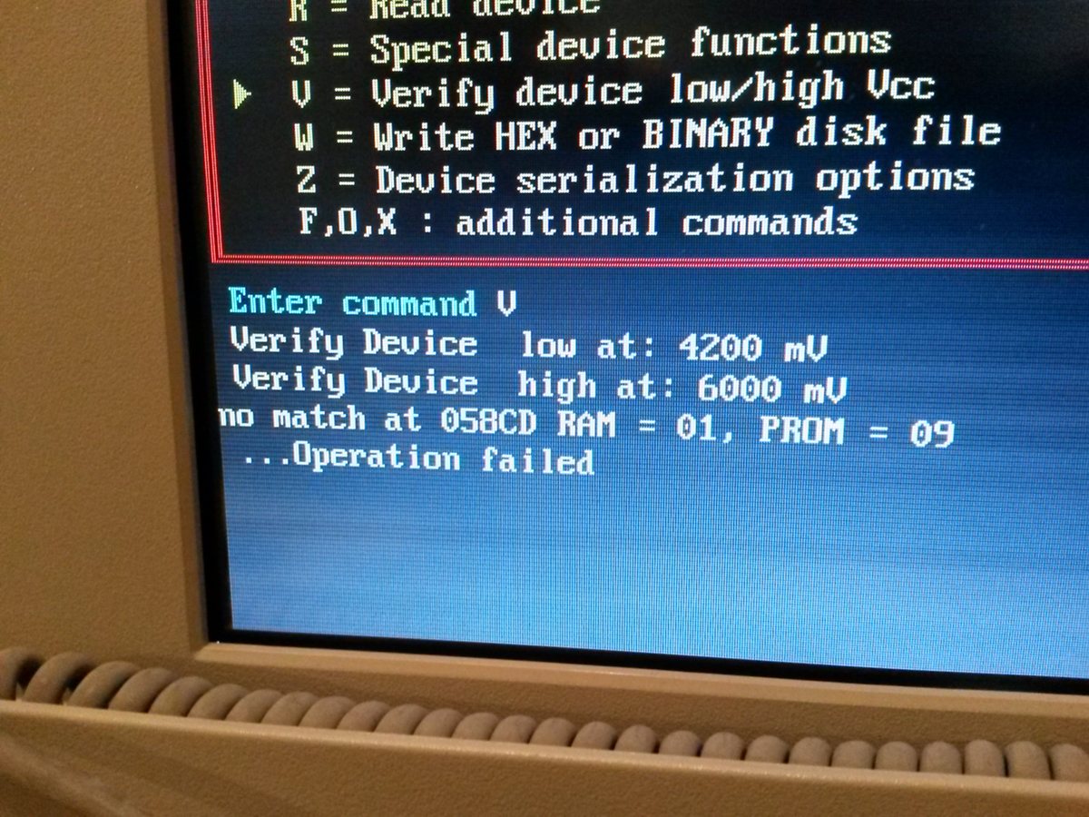

So bin ich gerade an ein Keithley 2000 gekommen. Nach dem Einschalten
hat das Ding gepiept, alle Segmente im Display angemacht, und das war's.
Ein Bitkipper im unteren EPROM. Auslesen mit 100 kHz im EPROMMer und
Verify gegen das von Keithley freundlicherweise zur Verfügung gestellte
Image war noch okay, Auslesen im Betrieb bei 4 MHz durch den 68000er
aber nicht mehr.
Wenn EPROMs ihre Ladung verlieren, werden sie langsamer. Und in den
meisten Fällen (bei den Typen die "leer" 0xFF enthalten) liest man
besser bei etwas niedrigerer Betriebsspannung.

von Wally (Gast)
Hello Everyone,
Matthias and waflija, thanks a lot for your input in helping me get the
video signal out the LCD monitor.
All I could do was to check the circuit board with the multimeter and
shine some light to see the routing. This is what I managed to identify:
pin 1 and 2       - power supply
pins 3 4 6 8 10 12 14 16   - ground
pins 5 7 9       - doesn’t look like they are used
pin 11        - video signal
pin 13        - V Sync
pin 15        - H Sync
I get video to display on the monitor but it’s not very crisp. The
machine started up and referenced without any problems so we are good to
go. Now that I know how to get the video I will do the following to
hopefully get a better picture:
•  check the GBS8219 manual for any other possible adjustments
•  make a better cable to go from X8 to the GBS8219
•  connect the BAS video signal to all three input R, G, B wires for the
black on white display
•  find an LCD monitor (10.4” ideally to fit into the existing opening)
with a native 800 X 600 display resolution as the current one is
complaining that it’s running at the wrong value
If you could think of anything else, please let me know.
Now I just have to look into getting the EPROMS backed up and
reprogrammed.
Once again, thanks for all your help.
Regards,
Wally
von waflija (Gast)
Off topic: Nice :) An 240R still in production they are getting pretty
rare around here. We just scrapped our old 180L, because it was just to
costly to maintain after 30 years.
On Topic: This picture looks like interlacing problems.
https://en.wikipedia.org/wiki/Interlaced_video
Please keep in Mind, that BAS / VBS is most likely NOT a RGB Signal like
it would be used in a VGA connector. - Even if Sync is present as
seperate signal. Because this machine is German and most of the parts
are made / labled in German I would guess they used the German PAL-Video
standard. Maybe you could try to configure the converter to PAL Mode
with interlacing and see what happens.
If you can see what input resolution the converter detects you could
check my if this is something like 640x480 (VGA) or something odd like
625x576 or 525x480 (Which would be PAL)
More info on VBS:
https://en.wikipedia.org/wiki/Composite_video
Interlace is easily identified by looking at the frame rate. A standard
625-line (CCIR-System B also called 576i) Signal inserts a 50Hz (20ms)
V-Sync while a non-interlaced 576p (progressive) signal would use a 25Hz
(40ms) V-Sync.
But none of these signal definitions fit with your experience, as a
800*600 Signal is not possible with any of the PAL/CCIR-B/576i formats.
As the name says, a 576i signal would have 576 visible lines while the
rest are wasted in the vertical blanking, adding up to 625 lines.
As your monitor says it has detected a 21kHz H-Sync and 50Hz V-Sync
which doesn't match up with any well known standard.
From what i guess, Bosch did expand the 576i Standard to 600 while
maintaining the frame rate of 50Hz. They needed to increase H-Sync to 21
kHz for all the 600 visible lines to fit into a 50Hz frame.
Sounds goods - you should try that first.
Even better. Its probably not easy to be found, though.

von waflija (Gast)
Are the values shown in the picture the output of the converter or the
Monitor itself?
If this is this picture shows the input of the converter from the PLC:
That was my latest guess with my machine, too. The "Bosch" signal is
just losely based on the PAL standard. I got the same wired 21khz signal
with a 10 Years newer PLC.
Maybe you can change the output of the converter to another resolution?
From what I read in the description it should be able to output up to
1600x1200 with standard VGA timings.
von waflija (Gast)
Alex W. schrieb:
> Interessannt ist, das "grün" (oder war es rot?) sogar Componentvideo
> hatte und als PAL oder NTSC durchging!
Du hattest mit dem Gerät aber nicht Bosch mit seinem "not invented here"
Syndrom. Das Prinzip nennt sich übrigens "Sync over green" und ja, dann
kann man Grün als BAS/VBS Signal für S/W nehmen.
Glück gehabt, der Hersteller hat sich damals an den Standard gehalten.
Bosch tut das scheinbar nicht. Warum auch bei einer 600.000 DM Maschine?
Ich könnt mich da jetzt Stundenlang drüber aufregen
Alex W. schrieb:
> ich hab etwas ähnliches gemacht:
> Beitrag "Röhrenfernseher mit RGB&sync over SCART durch welchen Fernseher
> (TFT) ersetzen?"
> Bei mir war es aber RGB&S das ich mit SCART auf nen Fernseher gebracht
> habe.
Nope - du hattest ein anderes Problem. Du hattest einfach nur vergessen,
das RBG Eintastsignal auf RGB zu setzen. Dieses Signal bewirkt im TV ein
Umschalten vom FBAS Eingang auf die RGB Eingänge und wurde früher oft
dazu benutzt, externe Dekoder wie BTX oder VTX an den Fernseher über das
Videosignal einzutasten (RBG insert).
Heutige SetTop Boxen schalten diese Spannung, wenn man den Videoausgang
von Composite auf RGB umschaltet.
Hier bei diesen Kisten liegt die Problematik darin, das das Timing
proprietär ist mit 21kHz H-Sync und 50Hz V-Sync. Die Scalerkiste ist
damit am Rande dessen, was geht und deswegen lässt sie im Moment alle
paar Pixel einen aus - ihr Antialiasing klappt nicht.
@Wally: Try to tamper with the setting of the GBS Box as waflija
suggested. A multiple of 800 pixel horizontal could convince the box to
do its antialiasing job again and give a better picture without omitting
every 4th pixel or so.
VGA to 576i (and vice versa) is a much easier job because the timing is
roughly a 2:1 ration (31,5kHz to 15,6kHz). But 21kHz to 31,5kHz for VGA
is hard to accomplish for the little scaler box.
What would really help is one of those old NEC Multisync Monitors. I had
a B/W CRT from NEC and ist synced on everything i fed it with. Too bad
todays displays are mostly fixed on the established standards.
Und ich sitze hier kopfschüttelnd weil Ihr den
Originalmonitor nicht repariert haben wollt.
Alle Standarts zwischen TV und VGA sind für
Flachmänner problematisch.
LG
old.
