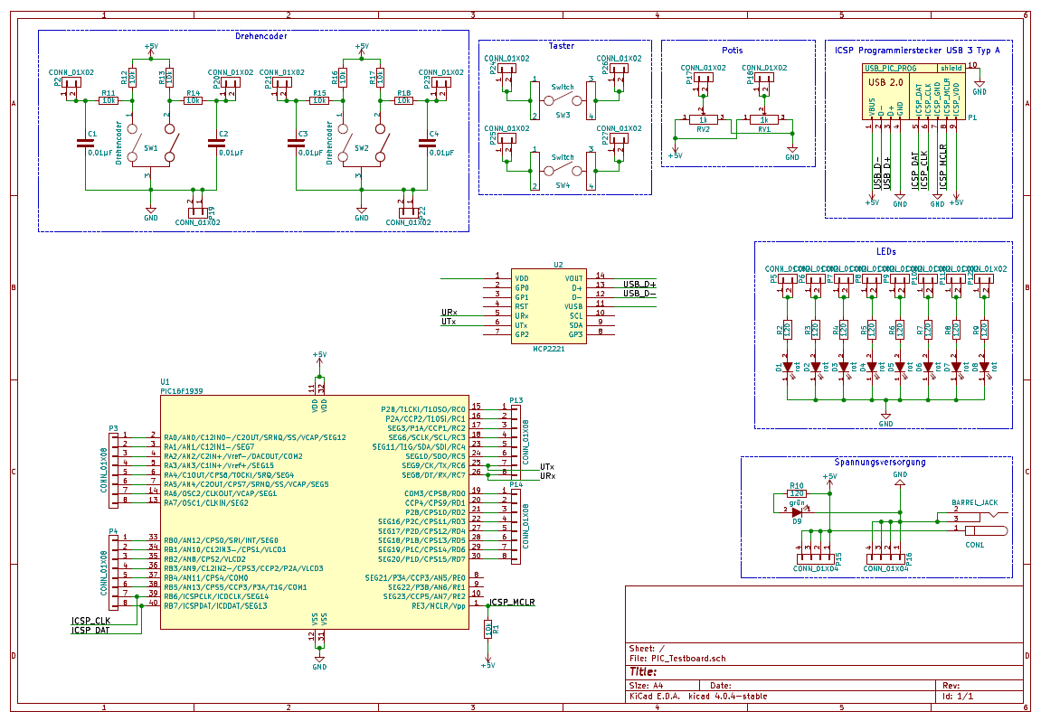

ich habe durch meine Technikerschule das myAVR MK2 Board kennengelernt.
Durch einen Bekannten habe ich mich schon ein wenig in die Microchip PIC
Contoller eingearbeitet.
Im Anhang befindet sich das Layout des Schaltplans für das Testboard.
Jetzt zu meiner Frage:
Was muss ich bzw wie muss ich den MCP2221 genau mit dem PIC verschalten?
Die 4 Datenleitungen sollten ja so richtig sein.
Da ich alles per Hand verlöte und keine SMD Bauteile verwende, habe ich
nur den MCP2221 als passenden Chip gefunden.
Ich hoffe ihr könnt mir genau sagen was ich mit den anderen Pins machen
muss.
Wenn das Layout fertig ist werde ich das auch hier veröffentlichen.
Vielen Dank & Gruß
Spawnsen
von Danish B. (danishbelal)
Je nachdem, ob du UART, I2C oder beides möchtest musst du die
entsprechenden Datenleitungen verbinden.
Also I2C: SDA an SDA, SCL an SCL
UART, RX an TX, TX an RX (lieber nochmal nachsehen ob das stimmt).
Zusätzlich natürlich alles was das Datenblatt vorschreibt.
MfG
Edit: Bei I2C natürlich an die Pullup-Widerstände denken

Nun da du zum PIC ja I²C nutzt sollten dafür auch die Leitungen
Verbunden werden was SDA und SCL ist.
Für die PC? Verbindung halt URX und UTX bzw D+ und D- für USB Verbindung
nach Datenblatt.

Dass niemanden aufgefallen ist, dass TX mit TX verbunden ist
und dies nicht funktioniert, ein mysterium. Vielleicht die Löschthreads.

von Kevin F. (spawnsen)
Danke für die vielen Antworten.
Das mit der vertauschten TX und RX Leitung habe ich geändert.
Ist mir so dadurch gegangen.
Mal kurz zu meinem Vorhaben:
Ich habe als Schnittstelle einen USB 3.0 Stecker genommen.
Über eine USB 2 Leitungen soll der Controller dann per USART mit dem PC
kommunizieren. (Einsatz MCP2221?!)
Zum Programmieren nutze ich dann eine USB 3 Leitung.
Diese wird auf eine Platine gesteckt wo dann die ICSP_CLK, ICSP_DAT,
ICSP_MCLR, +5V & GND an den PIC KIT 3 gehen.
Dies ist auch mein erstes Projekt in dieser Art.
Vll hat ja auch jemand noch eine bessere Idee.
Gruß Spawnsen
Ich habe das ganze jetzt soweit aktualisiert.
Passt das nun alles oder habe ich noch einen Fehler in der Schaltung?
von Volker S. (vloki)
Kevin F. schrieb:
> Passt das nun alles oder...
An den VDD Pins vom PIC sollten 100nF Kondensatoren dran.
Warum sind SDA ind SCL jetzt auf GND?
Was ist das eigentlich für ein spezielles USB_PIC_PROG Ding?
Etwa das hier? http://usbpicprog.org/
Besser einen PICkit3 Klon beim Ali für <10€. Mit dem kann man dann auch
debuggen.
Hallo Volker,
die I2C Leitungen werden nicht genutzt.
Laut der Seite http://blog.zakkemble.co.uk/mcp2221-hid-library/ sollen
nicht genutzte Pins entweder auf Ground oder mit einem PullUp auf VDD.
Ich habe mich für die einfache Lösung entschieden.
Der USB_PIC_PROG ist eine USB3.0 Buchse.
Für die Verbindung mit dem PC wird eine normale USB2 Leitungen benutzt.
Um den PIC zu programmieren wird eine USB3 Leitung auf eine andere
Platine gesteckt. Daran hängt dann ein PICKIT 3.
Ich wollte halt nur 1 Stecker für beide Funktionen haben.
Gruß Spawnsen
von Klaus (Gast)
Ein wirklich "guter" Rat. Dann mach aber beim Programmieren nicht den
Fehler, mal ein High auf diesem Pin auszugeben. Aber wer macht schon
Fehler.
MfG Klaus
> Fehler.
Das ist natürlich ein Argument.
Dann wähle ich doch besser die andere Variante.
Ich würde alle (vorläufig) ungenutzten Pins des MCP2221 auch wie beim
PIC auf Stiftleisten legen. Die muss man ja nicht bestücken. Wenn man
dann doch mal was nutzten will(I2C, ADC, DAC), geht das ganz einfach.
