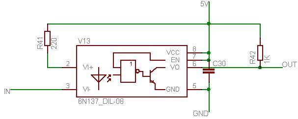

Ich habe mal eine grundlegende Frage zum Highspeed-Optokoppler 6N137. Im
Datenblatt wird geschrieben, dass das Bauelement mit 10MBit/s
funktioniert. Was genau sagt dieser Wert denn nun aus? Aus meiner Sicht
müsste der Optokoppler doch Signalferquenzen bis 10MHz übertragen, oder
nicht?
Deshalb habe ich mal eine kleine Testschaltung gebaut und mal
Rechtecksignale verschiedener Frequenzen aufgeschalten (siehe nächster
Beitrag)

Ich finde der Optokoppler bei 10MHz schon gravierende Probleme hat,
oder? Gibt es speziell für solche Anforderungen spezifische
Besonderheiten bezüglich Schaltplan?

ja der Lastwiderstand am open collector sollte kleiner sein als die
üblichen 10 kOhm, so 1 k oder noch etwas weniger

von Profi (Gast)
Suche mal nach solchen mit 2- oder 3-state-Ausgang, der also von sich
aus hochzieht.
oder verringere den R42, bis der max. Ausgangsstrom erreicht ist.
Evtl. musst Du die Kapazität der LED mit einem RC parallel zum R41
kompensieren.
10 MHz ist halt keine LowFrequ mehr.

2.) Der 6N137 ist schlecht/falsch beschaltet
a) Zunächst einmal sollte der Eingang umgekehrt beschaltet sein.
b) Wenn man den Eingang doch so haben will, dann muß unbedingt ein
10-100 nF Keramikkondensator zwischen Eingangsmasse und Pin 2 geschaltet
werden.
c) wenn b) dann sollte der 220 Ohm Widerstand am Kathodeneingang und
nicht der Anode geschaltet sein.
3.) Um welchen Kondensator handelt es sich bei C30? Es sollte ein 100 nF
Keramikkondensator rein.

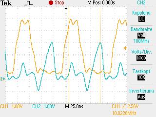

4.) Entweder die Bandbreite von Deinem Oszilloskop ist zu niedrig, oder
die Eingangsrechteckspannung ist nicht okay. Erstens ist der Anstieg mau
(was am Oszilloskop liegen kann) und/oder die Rechteckspannung hat zu
hohe Ausgangsimpedanz. Es sieht so aus, als würde sie merklich beim
Durchschalten der Diode einbrechen.
Ist Channel 2 nach unten verschoben? Sieht so aus, als wäre er auf -2V
ggü. Channel 1. Richtig?
5.) Kommen wir zum Schluß und Deiner Frage:
Der Optokoppler hat keine Probleme. Das Signal ist prinzipiell in
Ordnung, es ist aber eben merklich TTL. Das einzige was am Signal stört
sind der Spannungseinbruch und verzögert am Ausgangssignal der störende
Hub, der irgendwie nach 20 MHz aussieht. Also würde Dir wohl schon 2a
oder 2b+2c helfen. Mit 2a kann man sich den Kondensator übrigens sparen,
ist aber mit TTL wiederum schlecht zu treiben, aber wer verwendet schon
TTL? Die nicht invertierende Eingangsschaltung hat außerdem den Vorteil,
daß man bei keiner Übertragung Strom spart.

Auf Kosten des Lowpegels, aber für bessere "Signalqualität" kann man den
OC-Widerstand auch auf 350 Ohm absenken.
Und zu guter letzt: Die Verwendung eines CMOS-Optokopplers verbessert
das Signalbild zusätzlich deutlich. Ist außerdem stromsparender (der
6N137 säuft im Ruhezustand schon ~20 mA, zusätzlich kommen noch ~14 mA
für den OC-Widerstand hinzu) und schneller.
Immer wieder erstaunlich, daß die Leute keine Datenblätter lesen wollen:
Die korrekte Testschaltung (siehe 2a oben) ist außerdem dem Datenblatt
zu entnehmen!
http://www.fairchildsemi.com/ds/6N/6N137.pdf
Abbildung 12 - Seite 7
(Den 47 Ohm Widerstand aber rausnehmen, der ist nur, wenn man den
Diodenstrom messen will, was Du ja nicht willst)
Wieso? Es ist einer Leuchtdiode ziemlich egal.
Außerdem ist diese Beschaltung recht günstig, weil TTL-Treiber
tendentiell lieber Strom mach Masse abführen als selbst Strom aus der
Versorgungsspannung zu liefern.
> werden.
Warum? Wenn überhaupt gehört so ein Kondensator an dasjenige IC, welches
die Leuchtdiode treibt.
Ein einer Reihenschaltung ist die Anordnung von konzentrierten
Feldbauelementen völlig egal. Das beißt sich außerdem mit (b), da es so
ein ziemlich ungünstig platziertes RC-Glied wird.
Und das siehst du, ohne zu wissen, was überhaupt wo gemessen wurde? Gute
Glaskugel... Ich tippe auf unkompensierten Tastkopf.
> Wer das Datenblatt übrigens genauer studiert wird feststellen, daß 10
> MHz lediglich das garantierte Minimum darstellt. Viele Bausteine werden
> auch 20 MHz schaffen (typischer Wert). Dein Baustein scheint das auch zu
> schaffen, weil der den Spannungseinbruch als 20 MHz Signal zu
> interpretieren versucht.
Der Optokoppler liegt doch voll in Spezifikation. Die
Flankenanstiegszeit ist mit 50ns angegeben, die Abfallzeit mit 12ns,
jeweils bei 350Ohm und 15pF Belastung. Das unterbietet der hier
gemessene Baustein sogar noch um die Hälfte.

Zudem: bei 10MB/s sollte man schon genau schauen, wo die Masse des Oszis
angeschlossen ist. Diese Bilder sehen sehr nach Messfehler frei nach dem
Motto "wer Mist misst" aus...
