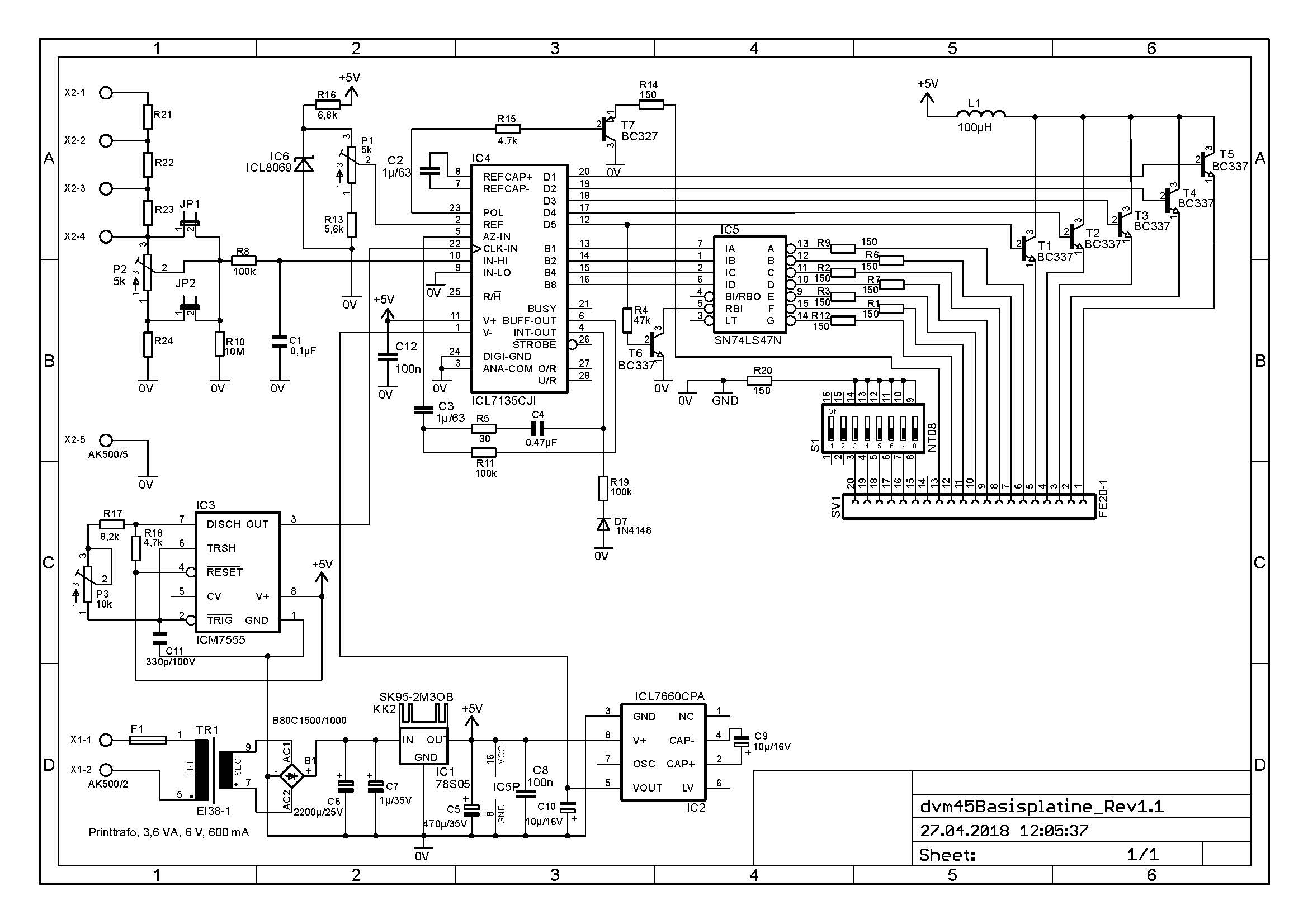

Hallo, vielen Dank für die ganzen Hinweise. Wenn ich die ganzen Beiträge lese, läuft es immer wieder auf die Verwendung eines Mikrocontrollers hinaus. Das ist es aber, was ich eigentlich vermeiden wollte. Meine Intention war es auf ganz einfache Weise eine kleine Prüf-box zu bauen, bestehend aus einer kleinen Stromquelle 0/4 - 20 mA und einer kleinen Stromsenke 0/4 - 20 mA und dem erwähnten 3 3/4 stelligen Strom-Messgerät. Die Verwendung eines Mikrocontrollers verkompliziert meine Vorhaben wieder. Ich bin nicht der große C / C++ Programmierer. Ich selber programmiere zwar große Leitsysteme und Maschinensteuerungen, die Programmierung von Mikrokontrollern ist für mich erst einmal Neuland. Vielleicht greife ich doch zu einem 4 1/2 stelligen A/D-Wandler (z.B. ICL 7135) und nutz nur 4 Stellen.

ICL7135 und ICL7129 gibt es noch, kauft aber kaum jemand, da eben "normaler" ADC + MC einfach flexibler und auch billiger ist. Und inzwischen gibt es auch ausreichend MCs mit verwendbaren 12bit, damit ist selbst ein reines Messgerät ohne Umrechnungen irgendwelcher Art mit MC günstiger als spezielle ADCs.

Martin G. schrieb: > dem erwähnten 3 3/4 stellige Strom-Messgerät. Mit dem 7109-IC könntest Du +-4096 messen. Allerdings hat dieses IC, welches ansonsten sehr dem 7106 ähnelt, nur einen Binärausgang. D.h. Du brauchtest einen Binär -> BCD-Wandler und den baut man am einfachsten mit einem µC. Die alten TTL-ICs, die das konnten, sind wohl inzwischen obsolet.

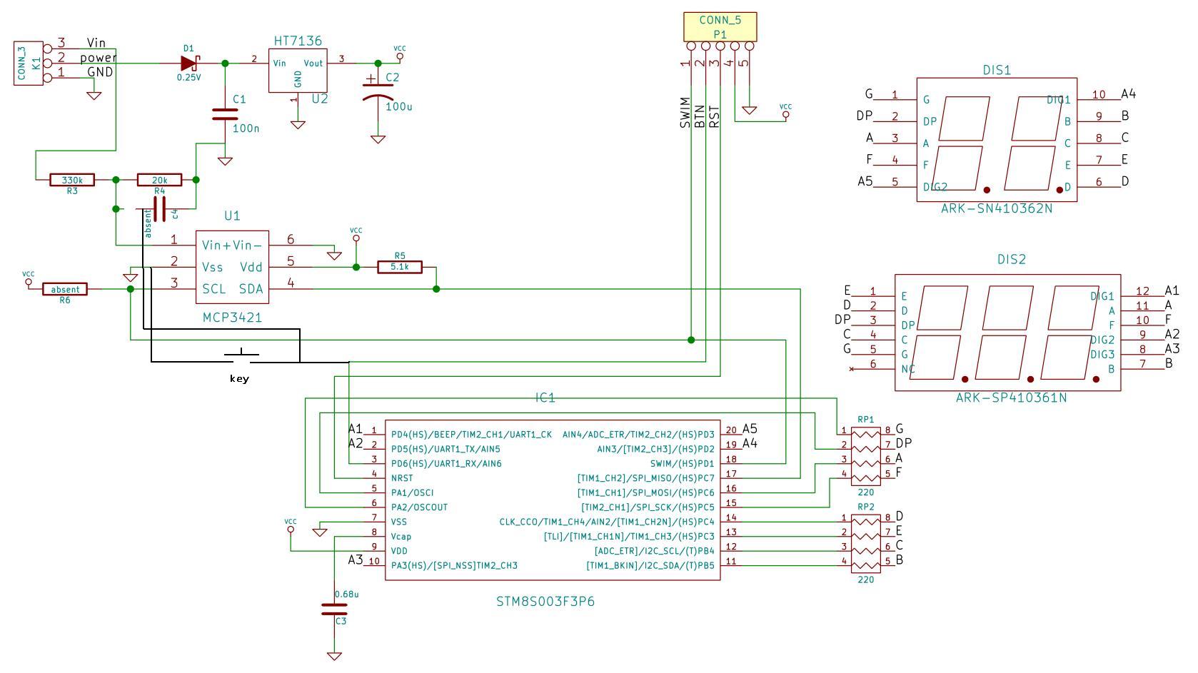

Vom Chinamann gibt es komplette 4 1/2-stellige Panelmeter. Das EEV-Forum bescheinigt den Panelmetern eine bemerkenswerte Genauigkeit. Da werkelt ein MCP3421 als AD-Wandler, der ueber I2C an einem STM8S haengt. Vielleicht mal als Anregung.
