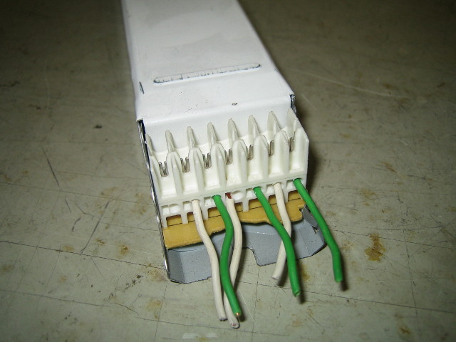

von Walter T. (nicolas)
wer kennt diese Klemmen und weiß, wie man sie fachgerecht öffnet?
Viele Grüße
W.T.

Annahme, aber recht sicher: die Kabel gehören in die runden Löcher, und
die rechteckigen daneben sind für das Öffnen - stupps mal mit was
geeignetem rein.
Da könnte man durchaus auch ohne Forum draufkommen. Ist ja in 2 Sekunden
ausprobiert.
Georg

Richtig. Deshalb habe ich genau das ausprobiert, bevor ich im Forum
gefragt habe. Einfach mit einem kleinen Schraubendreher hineindrücken
öffnet die Klemmen nicht.

Könnte es nicht eher sein, dass die 2. Löcher ggf. für ein weiteres
Kabel sind ?
Auf dem Fotoist ja der 2.weiße Drahrt von links in dem eckigen Loch...
Wie sieht es von oben aus ?
Auf dem Foto fast wie LSA-Schneidkontakte, aber evt. kann man auch die
reindrücken ?

Mit einem kleinen Schraubendreher in diese Öffnung neben dem
Drahteingang bekomme ich die Klemme geöffnet, beschädige aber dabei den
Kunststoff. Ich gehe davon aus, daß es ein Spezialwerkzeug gibt, das
formschlüssig ist. Dessen genaue Maße benötige ich. Deswegen hilft mir
Raten nicht weiter. Deshalb suche ich jemanden, der diese Klemmen und
ihren Namen kennt.
> Kunststoff
Natürlich, da gehört auch keine Klinge rein, sondern ein entsprechend
dünner Stift. Rechteckig muss der sicher nicht unbedingt sein. Sicher
gibt es vom Hersteller eine spezielles (teures) Werkzeug, aber sowas wie
ein 1mm-HSS-Bohrer tut es sicher auch. Oder soll das zur Gewohnheit
werden?
Georg

von Michael H. (michael_h45)
> Kunststoff.
Dann ist doch dieser Beitrag
> geeignetem rein.
die exakt richtige Beschreibung der Lösung.
Dein Problem ist viel eher, dass du das geeignete Werkzeug weder hast,
noch kennst.
Die Bemerkung
finde ich übrigens auch angebracht, weil du ja scheinbar weißt, wie
man sie öffnet, nur nicht mit was - nämlich mit einem sogenannten
Betätigungswerkzeug.
Und jetzt brauchst du dir bloß noch eins aussuchen, dessen Klinge klein
genug ist.
Teo D. schrieb:
http://www.tridonic.com/ch/download/technical/Loesen_der_Anschlussdraehte_von_verschiedenen_Klemmentypen.pdf
Danke für den Tipp! Die Stichwortkombination "Trionic" + "Werkzeug"
brachte genau den Suchtreffer, mit dem sich wiederum das Stichwort "BAG
EVG Lösewerkzeug" finden ließ, was wiederum zu einer vernünftigen
Abbildung führt. Und mit der Abbildung und einem Schleifstein ließ sich
das Werkzeug im Nullkommanix aus einem Stück Federstahl herstellen.

Vorlage war dieses Bild:
https://www.watt24.com/out/pictures/master/product/1/foto_elektronisches_vorschaltgeraet_bag_electronics_loesewerkzeug_farbe_rot_10096161.gif
Man sieht fast nichts, aber man sieht, daß das einfach ein Pin ist.
Deswegen war mir ja das Foto so wichtig: Sicherstellen, daß kein Haken
o.Ä. gebraucht wird.
Der Aufbau ist einfach: Leere Kugelschreiberhülle mit einer
Heißluftpistole leicht erwärmen, mit Heißkleber füllen, warm halten und
eine Straßenkehrerborste einkleben. Dann hat man einen ausreichenden
Griff, um die "Klinge" problemlos schleifen zu können. Das Werkzeug hat
einfach einen abgerundeten Vierkant als Querschnitt. Die Dicke stimmte
schon auf Anhieb, bei der Höhe habe ich einfach so lange probiert und
nachgeschliffen, bis es problemlos in die Entriegelungsöffnung paßt.
Ich muß mal morgen zusehen, daß ich ein Foto mache.

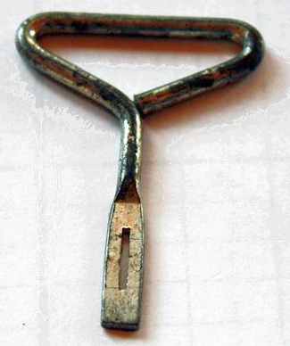

von Georg (Gast)
Die Werkzeuge inm Foto werden bei SIM-Karten und Adaptern mitgeliefert,
da habe ich inzwischen einige davon. Die Büroklammer hat auch
funktioniert, aber anscheinend verwendet kaum noch jemand Büroklammern.
Die Jugend kennt die garnicht mehr.
Georg
