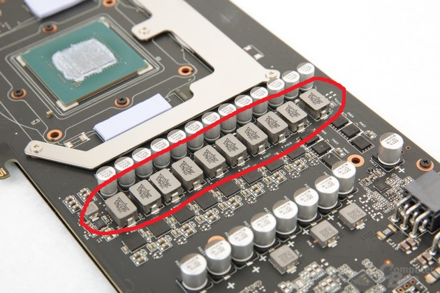

ich hab mir eine neue Grafikkarte gegönnt.
Eine ASUS ROG Strix GeForce GTX 1080 OC sollte es sein.
Von der Leistung her gibt's bei der Karte rein gar nichts zu bemängeln.
Allerdungs fiepen die Mosfet-Spulen grausam unter Volllast.
Früher konnte man den Luft-Spulen noch mit Haarspray oder Epoxid
begegnen,
aber heut zu Tage gibt's ja nur noch diese gekapselten SMD-Spulen.
Hat von Euch jemand eine Idee wie mal die zum "Schweigen" bringen kann,
oder sind die unten auch total geschlossen?
Ich hab meine Grafikkarte auf Wasserkühlung umgebaut und kann sie
deshalb nicht mehr reklamieren...
Das ist vermutlich auch der Grund weshalb ich das Fiepen so deutlich
wahrnehme, weil es keine Lüftergeräusche gibt.

Ich vermute mal, das da nicht viel zu machen ist. Einsuppen darf man sie
nicht, weil sie Wärme entwickeln und austauschen wird schwierig, weil
sie so dicht beisammen sitzen.
Und an die Schaltfrequenz kommst du auch nicht ran, um sie zu ändern.
Jo, die werden auch unten verschlossen sein. Mutige Naturen könnten mal
eine ablöten, aber das Risiko ist hoch.

Ich habe noch nie die Schaltfrequenz eines modernen Schaltreglers
gehört. Geht auch nicht denn die liegt bei mindesten 100KHz. Bei
dieser Grafikkarte wohl deutlich höher. Mein Gehör (und das der
meisten anderen Leute) hört aber bei 20KHz auf. Somit ist das
"Fiepen" keine Schalt-(bzw Takt-)frequenz des Schaltreglers sondern
die hörbare Lastreaktion der Versorgung auf die zyklischen
Lastschwankungen die wohl im KHz-Bereich liegen (z.B. Zeilenfrequenz).
Deswegen wird man auch kaum eine Chance haben das wegzukriegen,
es sei denn man überdimensioniert die Versorgung stark.

Kann schon sein, das der Kern auf einer Subharmonischen der
Schaltfrequenz piept. Die Leute denken sich das ja auch nicht nur aus,
sondern die Dinger piepsen ja wirklich.  Gab ja auch früher mal
Zeilentrafos, die auf 7,8kHz piepsten.
Halte ich aber für einen Konstruktionsfehler und käme mir nicht ins Haus
bzw. ins Gehäuse.

Das fiepen ist auch deshalb so nervend weil im es Sekundentakt die
Frequenz variiert - ähnlich einer Polizeisirene.
Da man mit aufgesetzten Kühlblock auch nicht feststellen kann, welche
der Spulen denn nun der oder die Übeltäter ist/sind,
müsste man auf Verdacht alle Spulen austauschen.
Was ja dann auch nicht garantiert das nicht wieder eine der neuen Spulen
zirzt.
Also werd ich wohl damit leben müssen.

Dies ist ein bekanntes Problem. Dieses Fiepen ist je nach Hersteller
(Asus, Zotac, Gigabyte, usw..) unterschiedlich stark ausgeprägt, aber
auch innerhalb der Charge eines Herstellers gibt es gravierende
Unterschiede.
Es tritt meistens unter Last auf und variiert je nach FPS. Ein gutes
Mittel um das Fiepen festzustellen ist der Unigine Heaven Benchmark.
Dort gibt es viele schnelle FPS-Wechsel, die sich unmittelbar auf das
Spulenfiepen auswirken.
> begegnen,
Kann man heute immernoch machen, es gab hierzu vor längerer Zeit (ca.
2014) einen Artikel in der PCGH. Falls du Interesse hast kann ich ihn
suchen.
Von welchem Hersteller ist dein Waterblock? zumindest EVGA kühlt die
Spannungswandler-Mosfets ebenfalls mit Wasser. Du könntest die
mitgelieferten Wärmeleitpads gegen dickere austauschen damit einen
gesunden Druck von unten sicherstellen und mit klebenden Wärmeleitpads
wie z.B. diesen:
http://www.aquatuning.de/waermeleitmittel/waermeleitpad/11851/alphacool-waermeleitklebepad-doppelseitig-120x20x0-5mm?c=478die
Seitenränder der Spulen "verpacken".

Das müsste das sogenannte "Coil Whining" sein!
Das entsteht, wenn das Magnetfeld in der Spule eine bestimmte Frequenz
erreicht, bei der die Eigenschwingung/Eigenresonanz der Spule erreicht
wird!
Ich könnte mir jetzt höchstens vorstellen, dass man evtl mit
Wärmeleitkleber über alle Spulen einen Kühlkörper klebt oder mit
Wärmeleitpads und den Kühlkörper dann iwie draufspannt!
Ziel wäre es, damit die Masse und somit die Frequenz für das
Eigenschwingen evtl zu ändern! Bin mir aber nicht sicher, ob das so
funktioniert?! Evtl ein Physiker anwesend? ;-)

Kann genau so gut Magnetostriktion vom Kernmaterial beim Lastwechsel
sein und die Wechselwirkung mit der Platine (Montagespalt unter der
Spule, Schwingen mit (zeitweiliger) Berührung der Platine).

Das hat primär mit der Luft nix zu tun, sondern damit, das die Suppe bei
Wärme eh wieder abblättert, flüssig wird, oder sonst unliebsame
Eigenschaften entwickelt. Und wenn du deine Finger mal auf so eine Spule
legst, weisst du, das wir hier nicht von 40°C reden, sondern eher von
80°C - 100°C.
