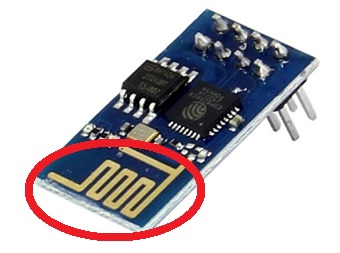

Ohne Antenne schrieb: > ... und dieses Modul nur so wie es kommt betreibe... Welchen Modultyp hast du denn? Beim ESP8266 ESP-01 ist die rot markierte Leiterbahn die Antenne.

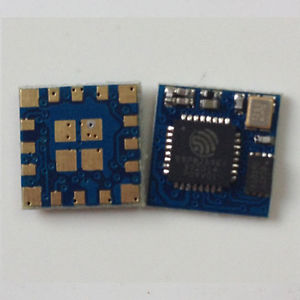

Ohne Antenne schrieb: > Ich würde gerne ein ESP8266 mit kleinst möglichen Maßen betreiben. ...der kleinstmögliche ESP8266 dürfte der ESP8285 sein ;-) Die Module gibt's z.B. günstig bei Itead, und die sind winzig. Inkl. Antenne...

.. wollte noch ein schneller per Bildsuche herausgesuchtes Bild anhängen ....

Jan L. schrieb: > ...der kleinstmögliche ESP8266 dürfte der ESP8285 sein ;-) > Die Module gibt's z.B. günstig bei Itead, und die sind > winzig. Inkl. Antenne... Wenn du das im Bild meinst, das ist ohne Antenne. Aber mit Antennenanschluss.
