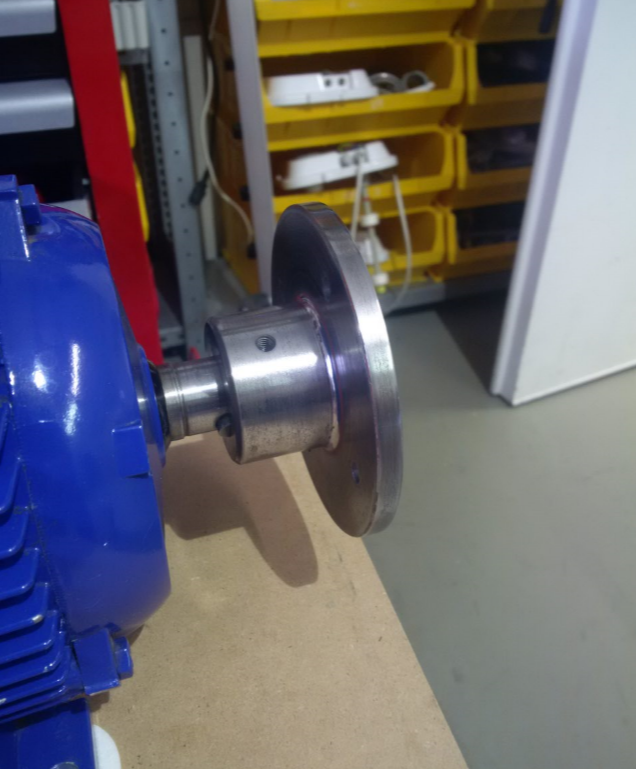

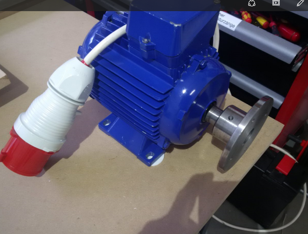

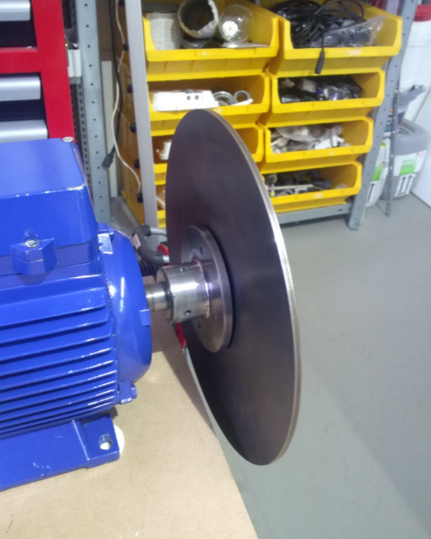

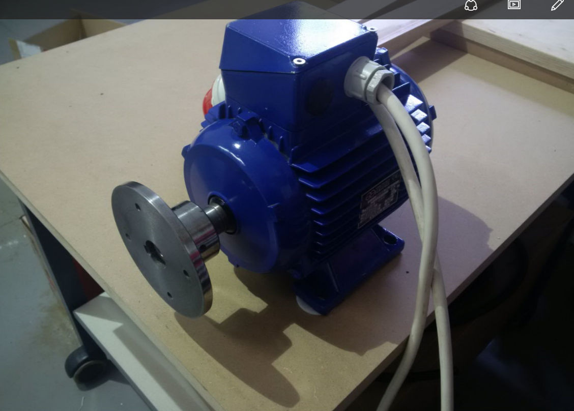

ich habe vor, mir einen Tellerschleifer zu bauen.
Spricht was dagegen, den Tisch starr zu Bauen. Also nicht zum Kippen.
Frage an alle die das so gebaut haben und ihre Erfahrungen damit gemacht
haben. Ich möchte das einfach aber solide Bauen.
Sprich der Motor kommt auf ein kleines Podest was auf einer Grundplatte
gebaut ist und vor der Scheibe einen festen Tisch. Als Holz möchte ich
22mm MDF nehmen und als Tisch 20 mm Siebdruckplatte.

Du meinst einen Auflagetisch für das Werkstück? Wenn der nicht
schwenkbar ist, dann engt das deine Möglichkeit ein. Fertige Geräte
haben immer einen schwenkbaren Tisch.

Ich würde mir ein paar Vierkantrohre besorgen, die dann mit dem Motor
verschraubt eine solide stabile Grundlage bilden und dann den
Auflagentisch konstruktiv gut halten sollte. Mit ein paar passenden
Schraubzwingen kann man die Maschine dann an eine stabile Werkbank
befestigen, denn wenn man was schleift, übt man, je nach dem, einen
ziemlichen Druck auf das ganze aus, so das dann die Maschine
unbefestigt über den Tisch geschoben würde, was nicht so praktisch ist.

Vielleicht wäre es besser, wenn Du erst mal beschreibst, was Du mit dem
Tellerschleifer alles bearbeiten können willst.
Und v.a. auch, mit welcher Genauigkeit Du das tun können willst.
Über eines mußt Du Dir dabei von vornherein im Klaren sein:
Ein gutes Schleifergebnis hängt ausnahmslos und immer von der Stabilität
einer Maschine ab.
Genauer gesagt von einer möglichst stabilen Zufuhr eines Werkstückes an
die Schleifscheibe (oder umgekehrt).
Wie Du diese Stabilität realisierst, ist an sich völlig egal. ;)
Du mußt nur darauf achten, daß Du mit einer technischen Lösung dazu
keine "Schwachstellen" in einer Konstruktion schaffst.
Damit meine ich etwas zu bauen, was auf Sicht gesehen ausschlagen und
dadurch "herumlullern" könnte.
Nur, um Dir ein Beispiel zu geben, was ich meine:
Nein dagegen spricht nichts.
Ganz im Gegenteil:
Mit einem starren Tisch kannst Du von vornherein die Stabilität zwischen
Schleifteller und zuzuführendem Werkstück sicherstellen.
Dazu brauchst Du absolut nichts zum Kippen.
Du mußt das dann aber auch konsequent weitergehend betreiben.
Z.B. indem Du den Motor auf dem Tisch höher setzt, um Platz für eine
Linear-Zuführung zu schaffen.
Die idealerweise auf der Tischebene dreh- und festsetzbar ist.
Die Linearführung ist idealerweise mit einer Schnellspann-Vorrichtung
für die Werkstücke ausgestattet.
Ich würde den Tisch auch nur aus einer Dural-Platte machen.
Da bist Du dann mit 500 N/mm^2 Belastbarkeit dabei.
Und kannst es Dir deshalb auch leisten, die drehbare Linearzuführung in
einer Nut (parallel zur Teller-Ebene) geführt, verschieben zu können.
Denn Du mußt ja auch die Schleif-Fälle abdecken können, die von der
vertikalen Zuführung zum Teller abweichen.
Die vertikale Zuführung entspricht auf der drehbaren Linearzuführung 0°.
Kannst Du exakt so einrichten, daß Du auf einem Werkstück 90° zu seiner
Linearität anschleifen kannst.
Weichst Du aber davon ab, mußt Du dennoch die Bedingung einhalten, daß
das Werkstück etwa mittig unterhalb des Zentrums des Schleiftellers
zugeführt wird.
Ergibt die Notwendigkeit, die Linearzuführung verschieben zu können.
Die kannst Du dann auch in der Nut überall festsetzen, wodurch die
Anforderung an Stabilität erfüllt werden kann.
Wie bereits gesagt - es kommt darauf an, was Du machen können willst.
Überleg Dir das bitte vorher gründlich.
Und mach dann kompromißlos alles, was dazu geeignet ist, um die
Stabilität sicherstellen zu können.
Laß Dich dabei auf überhaupt nichts ein, was davon abweicht!
Und glaub mir:
Wenn Du das nicht tust, wirst Du es bereuen. :)
Früher oder später - aber todsicher. :D

Das Gehäuse hab ich  aus 21 mm Siebdruckplatten angefangen.
von Cyborg (Gast)
Schöne Orangenhaut.
Wieso Gehäuse?
Du wolltest doch einen Auflagetisch bauen.
