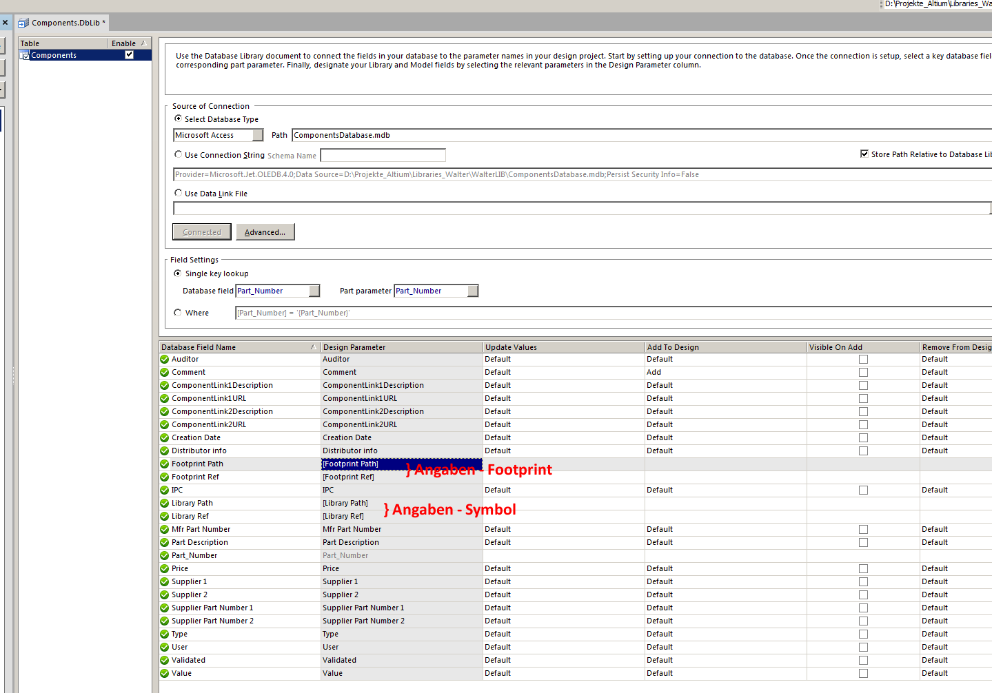

von Dennis (Gast)
Könntet ihr mir bitte ein kleines Beispiel geben wie das funktioniert?
Kann es mir nicht so recht vorstellen wie in einem Bauteil keine
Parameter vorhanden sind aber man trotzdem zu einem "vollständigen"
Bauteilsymbol mit Bestellnummern etc. kommt.
Danke Euch!
von Dennis (Gast)
Aktuell habe ich schon Probleme aus Excel Parameter "reinzuholen"... Wie
macht ihr das?
von Rudolph R. (rudolph)
File/New/Library/Database Library
Da kann man dann seine Access Datenbank oder Excel Tabelle einlesen und
eine dazu passende .dblib Datei generieren.
Wobei ich spontan damit gescheitert bin Excel dafür zu benutzen.
Ich habe die Tabelle aus der Access Datei kopiert und im gleichen
Verzeichnis abgelegt.
Die .dblib wurde auch problemlos erzeugt, die funktioniert nur nicht
wirklich.
In der Library Übersicht sind alle Teile da, es werden nur weder die
Symbole noch die Footprints gefunden.
Wie auch immer, Fehler-Meldungen gibt es keine und die "Doku" dazu ist
eher dünn.
Ganz so einfach ist dann doch nicht.
von Taz G. (taz1971)
@Rudolph
In der DBLib sind einigen Angaben zu machen damit das Ganze
funktioniert.
Hier ist schon viel zu finden ->
http://techdocs.altium.com/display/ADOH/Using+Components+Directly+from+Your+Company+Database
Nur eine kurze Zusammenfassung von mir. Siehe Screenshot
- Source of Connection ist klar, da die Excel Datei angeben.
- Field Setting dort normaler weise Single key lookup benutzen, das ist
die Referenz/ID für das Bauteil. Wenn man ein Symbol im Schaltplan
anklickt entspricht das dem Design Item ID. Dieses Feld muss einmalig
sein, eine durchlaufende Nummer oder so. Oft wird dieses Feld in der
Datenbank selber verwaltet (In der Vault sowieso). (Siehe Datenbank-ID).
- Im unteren Bereich ist die Zuordnung von Felder der Datenbank zu den
Parametern von Altium. Pflichtangaben sind die Angaben für Footprint und
Symbol - Path und Ref (Bei mit ist Path nur der Dateiname z.B.
Footprint.PCBLib / Symbole.SCHLib) Ref ist der Name vom Footprint bzw.
Symbol. (Bentzt man in der Datenbank/Excel die Altium Namen wird diese
Verknüpfung automatisch erkannt. Beispiel: wenn man in der Excel Datei
das Feld Symbol_Name nennt muss man in der Spalte Design Parameter
angeben das dieses Feld mit [Library Ref] verknüpft ist.)
Eine weitere Angabe ist bei mir nötig weil ich die Bibliotheken in einem
Unterverzeichnis und nicht direkt im DBLib Verzeichnis habe. Daher unter
Tools Options - Symbol & Model Search Paths, Search Subdirectories
angehakt und den Path relativ zum DBLib Verzeichnis angegeben.
