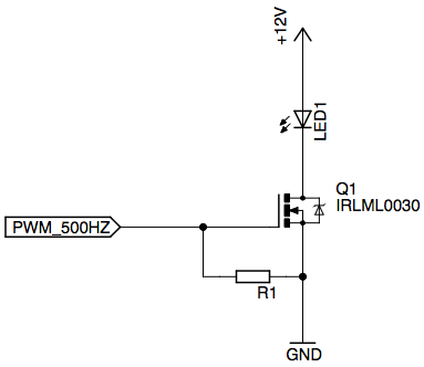

ich plane derzeit einen RGBW-Dimmer (PWM-Frequenz: 500 Hz / Spannung:
5V) der über einen RS485-Bus gesteuert werden kann. Ich möchte LEDs
schalten, die bei 12V und ca. 3A betrieben werden. Hierbei möchte ich
kleine SOT-23 N-Kanal MOSFETs vom Typ IRML0030 (Datenblatt:
http://www.infineon.com/dgdl/irlml0030pbf.pdf?fileId=5546d462533600a401535664773825df)
verwenden.
Leider habe ich bisher mit der Ansteuerung von MOSFETs noch keine
Erfahrungen sammeln können. Auch diverse Beiträge hier im Forum haben
meine Fragen nicht beantwortet bzw. ich konnte die Beiträge nicht auf
mein Problem anwenden.
Ich habe den IRLML0030 aus folgenden Gründen gewählt:
- VDSSmax = 30V
- IDmax = 5.3A
- RDSONmax@4.5V&4.2A = 40mΩ
- VGSthmax = 2.3V
- PDmax = 1.3W
Berechnungen:
- Verlustleistung:
  P = RDSONmax * ID^2
  P = 40mΩ * 3A^2 = 360mW
- Temperatur
  [RθJA = 100 °C/W]
  Temperatur = PD * RθJA
  Temperatur = 360mW * 100°C/W = 36°C
Hierzu habe ich noch einige Fragen:
1. Mache ich bei meinen Berechnungen irgendwelche Fehler?
2. Errechnet sich die tatsächliche Transistortemperatur dann aus
[Tambient + errechneter Temperatur]?
3. Ich habe noch nicht ganz verstanden ob ich einen Gatevorwiderstand
benötige und wie ich diesen errechnen kann. Vielleicht könnte diese
Berechnung anhand eines Beispiels erklärt werden. :)
4. Würde die Schaltung aus dem Anhang für mein Vorhaben auch ohne einen
Gatevorwiderstand funktionieren (R1 = 10kΩ)?
Vielen Dank im Voraus.
Dominik

Dein Gate-Widerstand (eher ein Gate-Source-Widerstand) ist schon
mal ein guter Schritt in Richtung sichere Schaltung!
- Es könnten aber auch 33k ... 100k sein.
Der sorgt dafür, dass z.B. beim Einschalten, wenn die PWM noch
nicht so richtig läuft, der MOSFET definiert AUSGESCHALTET ist.

Gerade bei einer (hochfrequenten) PWM können zusätzlich zu den
statischen Verlusten am Resonanz noch erhebliche dynamische
Schaltverluste auftreten. Diese Verluste sind abhängig von der
Schaltfrequenz und der Schaltgeschwindigkeit.
Der Gatewiderstand beeinflusst zusammen mit der Gatekapazität maßgeblich
die Schaltgeschwindigkeit (aka. Flankensteilheit)...

Das ist dann aber nicht der in der Schaltung eingezeichnet R1, sondern
ein Serienwiderstand zwischen PWM-Quelle und Gate, vorausgesetzt die
Quelle verfügt über eine anständige Push-Pull-Ausgangsstufe.

von Axel S. (a-za-z0-9)
dominikkr schrieb:
> Wolfgang schrieb:
>> Ein Serienwiderstand (typ. <100Ω) zwischen
>> IO-Pin und Gate würde die Stromspitze absenken, führt allerdings zu
>> einer verlängerten Umschaltphase mit Verlustleistung durch Betrieb im
>> linearen Bereich.
> Das heißt also dass eine Push-Pull-Stufe sinnvoller wäre als ein
> Gate-Vorwiderstand?
Die Frage ergibt keinen Sinn.
1. Du hast in deiner Schaltung keinen Gate-Vorwiderstand. Dein Wider-
stand liegt nicht vor dem Gate, sondern als "Angstwiderstand" zwischen
Gate und Source. Er ist - zumindest in der Eprobungsphase - aber
durchaus sinnvoll, weil er sicherstellt daß der MOSFET ausgeschaltet
ist. Auch dann, wenn der IO-Pin vom µC fälschlich als Eingang
konfiguriert ist oder aus einem anderen Grund hochohmig ist.
2. Ein MOSFET muß immer mit einer Push/Pull Stufe angesteuert werden.
Und diese Stufe muß um so niederohmiger sein, je schneller der MOSFET
umschalten soll und je größer die Gate-Ladung des MOSFET ist. Für PWM
braucht man praktisch immer aktive Push/Pull Stufen.
3. Dein PIC hat Push/Pull Ausgangsstufen. Wenn du den mit 5V
betreibst, dann liefert er zumindest ausreichende Spannung für den
MOSFET. Bei eher gemütlichen 500Hz sollte auch die Stromlieferfähigkeit
des PICs reichen, um die Umschaltverluste im akzeptablen Rahmen zu
halten.
4. Ob ein (echter) Gate-Vorwiderstand gebraucht wird, hängt von den
Umständen ab. Je schneller der MOSFET schaltet, desto steiler sind die
Strom- und Spannungsimpulse an den LED (respektive deren Zuleitungen).
Ein Gate-Vorwiderstand flacht die Fanken ab. Er führt zu höheren
Umschaltverlusten, aber auch zu weniger EMI.
von Wolfgang (Gast)
> Gate-Vorwiderstand?
Wie jetzt?
Eine Push-Pull-Endstufe sorgt für (weitgehend) symmetrische Flanken beim
An- und Ausschalten, ein Gate-Vorwiderstand begrenzt den Strom,
reduziert damit Flakensteilheit und Schaltstörungen. Wo siehst du da
einen Zusammenhang, der irgendetwas sinnvoller macht. Das Zusammenspiel
von beidem ist entscheidend.

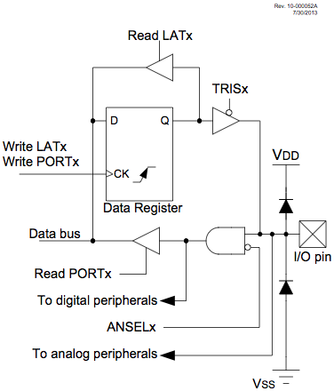

Das hilft mir schon mal weiter, das heißt also ich könnte meinen FET
auch ohne externe Push-Pull-Stufe betreiben?! Dienen die beiden Dioden
auf dem Block-Schaltbild im Anhang als eine solche?

Wolfgang schrieb:
> Dann guck dir mal den Aufbau der Ausgangsstufe von deinem PIC an ;-)
Habe ich im Anhang den Aufbau der Ausgangsstufe den du meinst?
von Wolfgang (Gast)
Dann ist nur ein Blockschaltbild. Die eigentliche Ausgangsstufe steckt
in dem Block oben rechts, der durch das TRISx-Bit gesteuert wird. Über
Details des Aufbaus scheint es keine Abbildung zu geben. In TABLE 29-4:
I/O PORTS sieht man aber, dass für die Ausgangsspannung (Parametern D080
und D090) vergleichbare Stromwerte als Bedingung genannt werden.

> solche?
Das sind Dioden, die ein Eingangssignal etwa auf den Bereich VSS..VDD
begrenzen. Wenn man mit Spannungen außerhalb dieses Bereichs an einen
Pin geht, fangen die Dioden an zu leiten. Der Ausgangswiderstand der
Signalquelle oder ein passender Serienwiderstand muss dafür sorgen, dass
der maximal zulässige Strom nicht überschritten wird. Im Kap. 29.1
"Absolute Maximum Ratings" ist der maximale Strom als Clamp current
angegeben. Mit der Funktion der Ausgangsstufe haben die Dioden wenig zu
tun, wenn man mal von unschönen Fall induktiver Lasten direkt am IO-Pin
absieht.

dominikkr schrieb:
> Allerdings wär es mir am liebsten es ohne eine Push-Pull-Stufe zu lösen,
> da ich auf der Platine Platz sparen möchte.
Apropos Platzsparen: hast Du im Datenblatt die Note (3) auf Seite 10
gelesen und berücksichtigt, die besagt, unter welchen Bedingungen die
angegebenen max. Verlustleistungswerte und der thermische Widerstand
des Transistors gelten?
von dominikkr (Gast)
Ich werde jetzt einfach mein Glück versuchen, denn ohne konkretes
Rechenbeispiel kann ich keine Entscheidung treffen, ob es nun zwingend
notwendig ist eine Push-Pull-Stufe zu verwenden oder nicht.
Oder kann mir das hier jemand in Zahlen erklären?
Danke für die Info. Das habe ich übersehen. Allerdings werde ich auch
hier einfach testen müssen, ob der FET zu warm wird. Ich benötige ja nur
ein Viertel der angegebenen maximalen Leistung.
Dominik
von Thomas E. (picalic)
dominikkr schrieb:
> Es wird ein RGB-LED-Streifen mit enstprechenden Vorwiderständen auf dem
> Streifen betrieben.
Da der LED-Streifen sicher länger ist, als nur ein paar cm, musst Du
davon ausgehen, daß dieser eine nicht ganz unerhebliche
Leitungsinduktivität und -Kapazität besitzt. Ich würde deshalb die
Steilheit der Schaltflanken begrenzen, z.B. durch folgende Schaltung:
(s.Bild)
Die Verlustleistung steigt bei 500 Hz dadurch nur unwesentlich.
dominikkr schrieb:
> Ich benötige ja nur
Ohne entsprechendes Layout (= reichlich Kupfer zur Wärmeableitung) sind
360 mW schon zuviel! Z.B. hier
(ww1.microchip.com/downloads/cn/AppNotes/cn_00792a.pdf) wird ein SOT23-3
Gehäuse mit einem Wärmewiderstand von 336 Grad/W angegeben.
Den Ausgangswiderstand vom PIC-Port würde ich zwischen 50 und 100 Ohm
ansetzen. Die Schaltflanken sind damit sicher steil genug, um auch
mehrere MHz Schaltfrequenz erreichen zu können und mit 500 Hz
Rechteckansteuerung auf der LED-Streifenantenne genug Sendesignale auf
allen möglichen Bändern zu produzieren...
So, hier mal eine Schaltflanke im direkten Vergleich. Die Induktivitäten
und 200pF-Kapazitäten sollen die parasitären L+C des LED-Streifens sein.
Die Mehrbelastung des Transistors durch die abgeflachten Schaltflanken
bleibt in der Simulation unter 50 mW.
Danke Thomas für das Beispiel mit der Simulation. Also werde ich dann
wohl doch einen größeren FET brauchen. Der Kondensator sollte auf jeden
Fall noch Platz finden ;)
Gruß Dominik
dominikkr schrieb:
> Also werde ich dann
der FET würde wohl schon ausreichen, Du musst nur das Layout
entsprechend auslegen, daß der Transistor seine ca. 400 mW Heizenergie
gut wegbekommt, d.h. ihn mit dicken Leiterbahnen und möglichst viel
Kupferfläche verbinden.
Du könntest auch einfach jeweils zwei dieser FETs parallel schalten,
damit verringerst Du die Verlustleistung drastisch (nur noch etwa 1/4
pro Transistor!)
