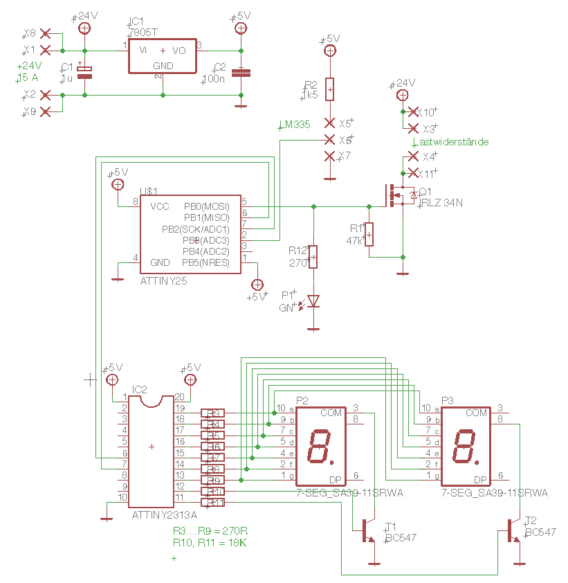

Guten Tag,
um das Ätzmittel in meiner Keramikschale auf richtiger Temperatur zu
halten, habe ich die angehängte Schaltung geplant und geätzt sowie mit
Codevision die Programme für die beiden Mikrocontroller in C
geschrieben.
Ich möchte mit dem LM335 (Beinchen sind in Schrumpfschlauch eingepackt
und verklebt) die Temperatur der Ätzflüssigkeit messen und bei Erreichen
einer bestimmten Temperatur die Lastwiderstände auf der Unterseite der
Keramikschale ein- bzw. ausschalten. Später sollen die Heizwiderstände
statt nur ein- und ausgeschaltet zu werden mit PWM mit niedriger
Frequenz angesteuert werden.
Mein Problem ist nun, dass mir die 7-Segment-Anzeigen immer den Wert 29
ausgeben, unabhängig davon, ob der LM335 erwärmt oder gekühlt wird. Die
Übertragung zwischen den Mikrocontrollern selbst funktioniert. Wenn ich
die Temperatureinlesung auskommentiere und die Bits direkt festlege,
werden diese auch angezeigt.
Könnt Ihr mir sagen, wo mein Fehler liegt?
Vielen Dank im Voraus für Eure Zeit.

zur Schönheit, das Ergebnis ohne Vorzeichen ist:
uint16_t read_adc(void);
Dann schaue dir bitte im Datenblatt die Auflistung unter:
17.13.2 ADCSRA – ADC Control and Status Register A
an.
Speziell:
Bits 2:0 – ADPS[2:0]: ADC Prescaler Select Bits
Table 17-5. ADC Prescaler Selections
Bei 8MHz würde ich einen 1/64 ADC-Vorteiler wählen und bei der Messung
immer auch eine Mittelwertbildung in betracht ziehen.
Z.B. über 4 Messwerte.
Dann gibt es noch das schöne Register:
DIDR0 – Digital Input Disable Register 0
Dies verwende ich bei Nutzung des ADC immer.
Dann setze ich noch im:
ACSR – Analog Comparator Control and Status Register
ACSR.ACD = 1;
von Loginus (Gast)
Wäre sinnvoll gewesen :/ Hier der Code als Textdatei. Vielleicht kann
ein netter Mod ja den Code im ersten Post löschen.
von Arduinoquäler (Gast)
Ja aber der Automatismus zum korrekten Anzeigen von Dateien
möchte gerne  *.c haben.
von Thomas E. (thomase)
Loginus schrieb:
> return (ADCH<<8 | ADCL);
ADCL muß vor ADCH ausgelesen werden. Kannst du das hier gewährleisten?
Also überlasse es dem Compiler, dafür zu sorgen, daß es richtig gemacht
wird.
return ADC;
von Loginus (Gast)
Danke für Eure Antworten. Der neue Code ist angehängt.
Wenn ich mit einem Netzteil Spannung an X6 anlege, zeigt die
7-Segment-Anzeige etwa 10 Grad weniger an, als ich erwarte. Lege ich
beispielsweise 3,5V an, erwarte ich 86 Grad, angezeigt werden aber 76
Grad. Da die Differenz aber immer gleich bleibt, kann ich das durch die
Software ausgleichen.
Nun aber zum Problem: Wenn ich den LM335 anschließe (X5 und X6
verbinden, Plus an X6, Masse an X7, ADJ-Pin bleibt frei), messe ich über
dem Widerstand R2 5V und habe dann logischerweise 0V am ADC Pin
anliegen.
Ich habe dann erneut das Netzteil angeschlossen und die Stromaufnahme
gemessen: 80mA fließen, wenn ich das Netzteil an X6 und X7 anschließen.
Nur warum?
von Jakob (Gast)
Wenn 80 mA von (+) in einen Port-Pin fließen, ist er wohl als
Ausgang (Low) geschaltet.
Dafür sind die DDR-Bits zuständig, falls der Port-Pin nicht schon
durch vorherige missglückte Versuche einen Schluss nach Masse hat...
Der ADC misst dann den Spannungsabfall am Low-Side-Transistor.
von Loginus (Gast)
Jap, das war es. Nun läuft alles. Hatte beim Schaltplan den Portpin
geändert und es auch in den Definierungen geändert aber die Änderung bei
der Port Initialisierung vergessen. Mein armer Attiny. Nochmals danke an
