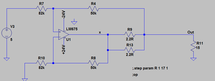

von Alex S. (paul_7)
Das Problem an der Howland-Quelle ist, das ich uber den Shunt-Widerstand
viel Leistung verbraten wird.
Das wären in Schaltung vom Bild die parallelgeschalteten R9, R13.
Sehe ich das richtig?
von m.n. (Gast)
Maximal 1,1 W. Die Hauptleistung muß der OPV 'verbraten'.
Die Leistung an den parallelgeschalteten Widerständen habe ich mit
(V(x)-V(out))*I(R11) geplottet.
Im Worst-Case-Fall geht die Leistung auf etwa 10W, wenn der
Lastwiderstand nur 1 Ohm hat.
Ist das richtig?

von Der Andere (Gast)
Alex S. schrieb:
> wie kommst du auf 1,1W?
Es gilt immer noch P = I²R
Wenn also R = 1,1Ohm ist und I = 1A, dann ist P?
von Manfred (Gast)
> Ist das richtig?
Du hast gerade einen Knoten in der Denke: Der Strom fließt durch Deine
1,1 Ohm, egal, wie groß Deine Last draußen ist. Das gibt bei 1A 1,1Volt.
Der Rest bleibt im OP, nämlich die Differenzspannung Eingang zu
Lastspannung mal den Strom.

von Wolfgang A. (Gast)
Ohmsches Gesetz.
Ein Strom von maximal 1A ergibt an 1.1Ω einen Spannungsabfall von
maximal 1.1V. Der Rest ist nicht schwer ;-)
