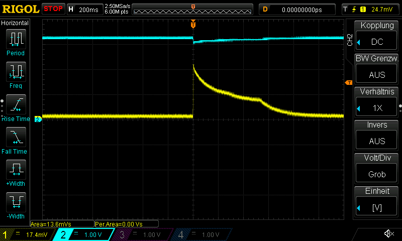

Ich brauch mal wieder eure Hilfe: Hab da eine Schaltung (Fernbedienung),
welche ich an einer CR2032 Knopfzelle betreiben will. Um herauszufinden,
wie oft man eine Taste betätigen kann, bevor die Batterie leer ist, hab
ich eine Messung mit dem Oszi durchgeführt. Das Ergebnis ist im Anhang
zu sehen.
Die Fläche sollte doch dem verbrauchten Strom entsprechen. d. h. der
Messwert 'Area' zeigt V*Sekunde an. Sieht doch genau aus wonach ich
suche, oder?
Als Shunt habe ich einen 100Ohm Widerstand verwendet. Als Ladung für
einen CR2032 sollte man etwa 210mAh annehmen.
Mit diesen Infos sollte man doch einen Richtwert ausrechnen können? Kann
mir jemand dabei helfen? Mit meiner Berechnung komme ich auf rd. 450
Betätigungen, bin mir aber bei weitem nicht sicher, ob diese korrekt
ist...kann mir das einer vorrechnen, wie das zu berechnen ist?
Danke im Voraus!
vG Alram

13 mVs sind also 130 uAs in deinem Fall.
Jetzt must du noch 210mAh in uAs umrechnen, und dann kommst du drauf.
Wenn mehr als 1 Mio. rauskommt, ist es nicht falsch.

Ich habe nochmal in die Anleitung geschaut:
> Die gemessene Fläche oberhalb der Null–Referenz-Linie (der vertikale
> Offset) ist positiv und die gemessene Fläche unterhalb der Null-
> Referenz-Linie ist negativ.
Das sollte also passen.
13mVs über 100R sind 0,13mAs pro Betätigung.
210mAh sind 756000mAs
Da komme ich auf 5 815 384, also knapp 6Mio. Betätigungen.
Hast Du den Tastkopf und den Kanal gleich eingestellt,
also z.B. beide auf 1-zu-10?

Die Betriebsspannung bricht laut Screenshot um rund ca. 40mV ein.
Andererseits wird bei 10Ω die Auflösung schlechter, wenn man schon im
kleinsten Messbereich ist. Die Messung wird also ungenauer.

von Alram L. (alram)
Danke für eure Rückmeldungen.
die Berechnung klingt plausibel. Ich bin mir auch ziemlich sicher, dass
das Tastverhältnis mit 1:1 korrekt eingestellt war (werd ich heute abend
noch mal prüfen).
aber knappe 6 Mio Betätigungen kommen mir einfach zu viel vor. Bei der
Schaltung handelt es sich um einen atmega32 und RFM69. bei einem
tastendruck werden rund 30 bytes versendet (bps hab ich grad nicht im
Kopf). kann es wirklich sein, dass diese Kombination so oft mit einer
CR2032 ausgelöst werden kann? die RFM Sendeleistung war allerdings auf
Minimum. aber auch mit maximaler Sendeleistung komme ich auf gerade mal
35 mVs. das wären ja noch immer >2 Mio Betätigungen.
die 100 Ohm habe ich uA. deswegen gewählt, um den Innenwiderstand einer
CR2032 zu simulieren - sollten ja durchaus 60 Ohm sein. und 100 war die
nächste höhere verfügbare Grösse für's steckbrett.
vG Alram

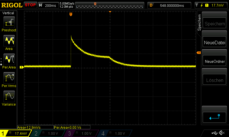

Hi Joe F,
Anbei ein Screenshot (fb2.png) bei welchem der 2. Kanal des Oszi an der
Versorgungsspannung (nach dem Shunt) hängt. Ein leichter
Spannungseinbruch ist da schon zu sehen.
Jetzt habe ich auch noch einmal kontrolliert, dass die Einstellungen
Tastköpfe dem entspricht, was im Oszi eingestellt ist (1:1).
Zur Messkurve kann ich noch ergänzen - das klärt vielleicht ein wenig
auf:
- Baudrate ist 50.000 bps; gesendet werden 11 Bytes (doch etwas weniger,
als ursprünglich geschrieben)
- der µC legt seine Daten im Fifo des RFM69 ab und geht dann sofort in
den sleep mode; aus diesem wacht er aber noch ein paar mal auf, daher
auch etwas später noch ein wenig Stromverbrauch durch den µC.
- der RFM sendet nicht mit voller Leistung, sondern mit Minimum (k. A.
was das beim RFM ist);
Mit Maximalsendeleistung des RMF69 sieht das Ganze dann so wie in
fb3_max_power.png aus. Also auch 'nur' 33mVs.
Wenn du glaubst, noch immer ein Schaltbild zu benötigen, mach ich dir
noch eines. Aber es eigentlich recht einfach: Bei der funktionierenden
Schaltung GND von der Spannungsversorgung abgeklemmt; Diese Lücke mit
den Shunt geschlossen. GND der Spannungsversorgung ist GND vom Oszi. CH1
hängt auf der anderen Seite vom Shunt; CH2 nun auf + der
Spannungsversorgung. Der Pufferkondensator ist natürlich auf der
Schaltungsseite installiert.
vG Alram
von Joe F. (easylife)
Okay, dann macht es Sinn. Die 11 Bytes sind in 2ms raus. Und das kann
der Kondensator auch Puffern. Danach wird er wieder aufgeladen.
Der Spannungseinbruch auf 2.5V bei max. Sendeleistung ist natürlich
grenzwertig, und funktioniert nur mit ganz neuer Batterie.
Wenn du diese Sendeleistung brauchst: Kondensator vergrößern, und auch
mit 2.5V aus dem Labornetzteil testen.
> noch eines.
Nein. In diesem Fall reicht deine textliche Beschreibung ;-)
Ich konnte mir halt auf die Kurve keinen Reim machen, da ich davon
ausging, dass der Kondensator leer sein muss, bevor der Sender
abgeschaltet ist.
Und dann würde der Stromverbrauch genau anders herum aussehen: zunächst
relativ moderat, und dann ansteigend, da die Batterie die volle Leistung
liefern muss.
Durch deine hohe Baudrate und die dadurch resultierende kurze
Betriebszeit des Senders sparst du viel Energie.
Alles richtig gemacht, freue dich auf eine lange Lebenszeit der
Batterie.
Die Frage wäre noch: was passiert in den 500ms nach dem Senden? Da ist
ein Stromverbrauch zu sehen, den man evtl. auch noch wegoptimieren
könnte.
