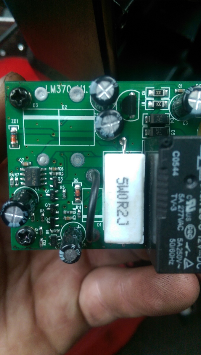

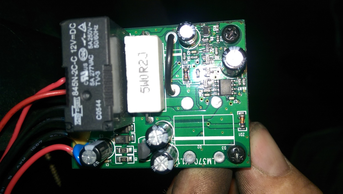

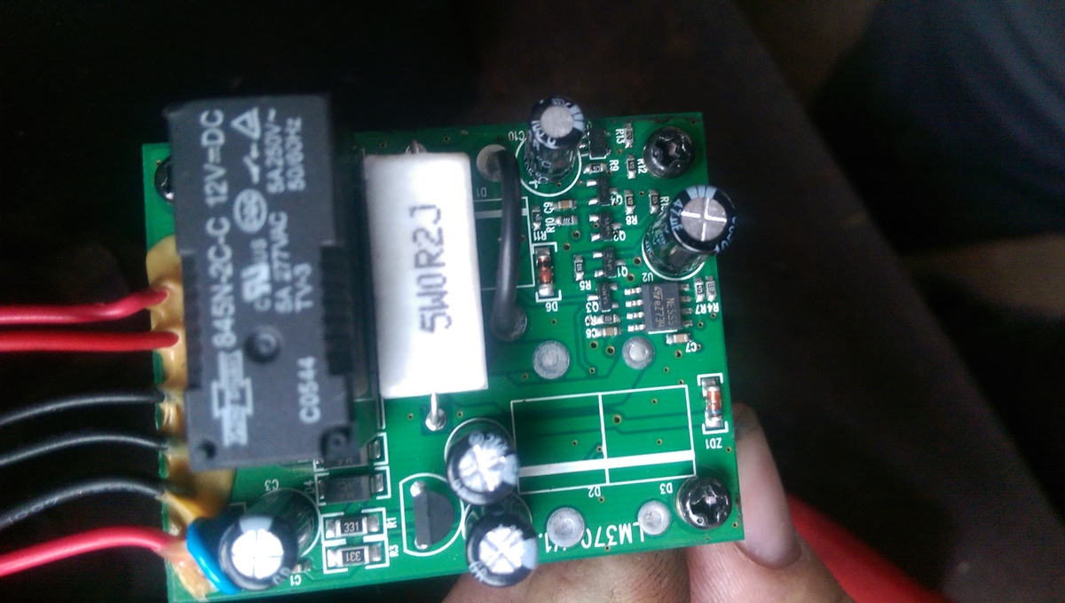

Hi Gemeinde,
Da ich in dieser Materie abselut Ahnungslos  bin wende ich mich mal an
euch,
Wer kann mir diese Platine reparieren und auch prüfen?
Der weiße Keramik Baustein wird sehr heiß und der schwarze schaltet
immer ab.
So das ganze gehört zu einem Starthilfebooster12/24 Volt, der nicht sehr
billig ist, den ich nicht mehr aufladen kann,  das Ladegerät bringt über
14 Volt so wie es sein soll, bis zur Platine kommt auch alles an, tippe
ich auf die Unterseite des weißen Steines, wird der Booster geladen für
30 Min  dann bricht er ab und es klickt nur im schwarzen Stein, tippe
ich wieder drauf geht's weiter.
Ich hoffe hier kann mir jemand helfen, ich bedanke mich schonmal.
Gruß Tom

Das Weisse dürfte ein Leistungswiderstand 0.2 Ohm 5Watt sein.
Das der heiß wird ist normal.
Vermutlich ist da der Widerstands innen gebrochen. Neuen kaufen
und auswechseln. Ersatz kann auch 10Watt haben, allerdings wird
der mechanisch nicht passen, so das man da ein wenig kreativ
sein muss.
Die Lötstellen würde ich mir mal auch erst anschauen, ob da nicht
eine gebrochen ist. In dem Fall würde es nicht am Widerstand liegen,
sondern an der Lötstelle. Die lötet man nach und gut ist, für
eine Weile.
Das schwarze sieht nach Relais aus. Unwahrscheinlich, dass das
defekt ist.

Den weissen Stein nachlöten(lassen). Durch die hohe Temperatur leiden
die Lötstellen.

Wenn der Widerstand warm wird ist er iO. D4 sieht abgeraucht aus. Mehr
Bilder wären toll, auch von der Unterseite.
von Mark S. (voltwide)
Die eine Diode im SMA-Gehäuse, unterhalb des Relais, sieht ziemlich
geplatzt aus. Die darüber ist möglicherweise auch futsch.
Die Sache ist wohl doch nicht ganz so einfach...
gib doch mal durch wo du wohnst. Vielleicht gibts ja irgendein
Foren-Mitglied, das in deiner Nähe wohnt un dir vor Ort helfen kann.

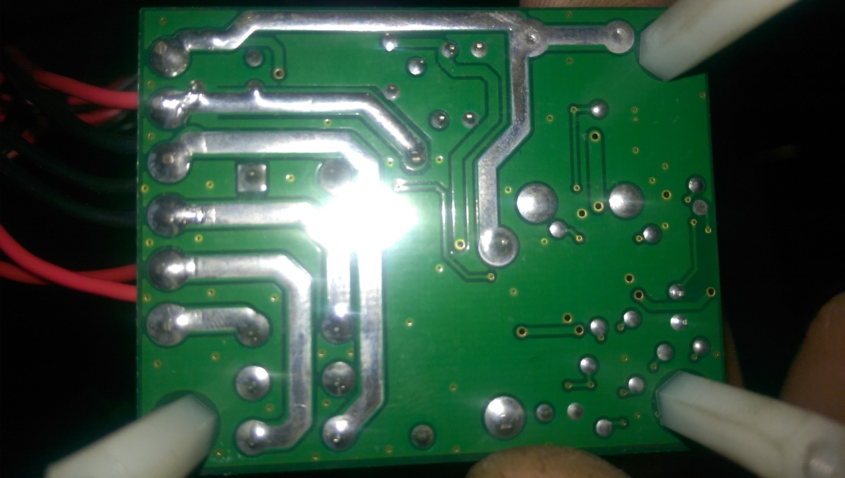

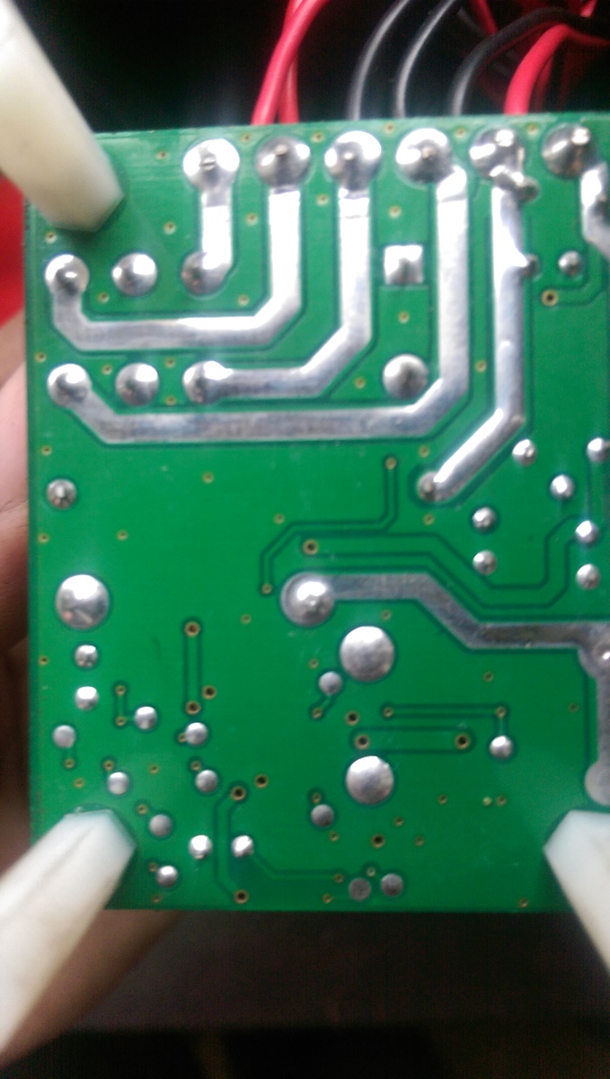

Moin moin,  also Lötstellen sehen "eigentlich" gut aus,  sobald ich aber
die Unterseite der Platine abtippen passiert auch was, ich habe da
nichts weiter gefunden.
Mach doch mal ein richtig gut brauchbares scharfes Foto von der
Unterseite der Leiterplatte.

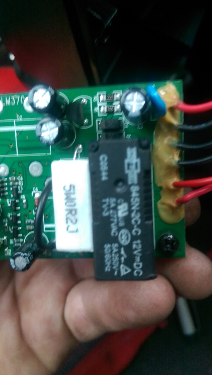

Cyborg schrieb:
> sieht nach Relais aus. Unwahrscheinlich, dass das defekt ist.
Ich könnte dir da mal ein paar schon verbrauchte, abgefackelte und
verzunderte Exemplare zeigen. Je nachdem, wie oft das mit welchem Strom
welche Last geschaltet hat, ist es sogar sehr wahrscheinlich, dass das
kaputt ist...

von Fabian (Gast)
Nicht unbedingt. Das heißt, dass Du bitte gute Fotos von der Vorder- und
Rückseite posten möchtest.

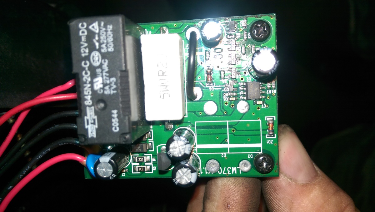

von Thomas H. (Gast)
Bilder besser geht es nicht sorry
Ich werde es mal nach löten, somit kann der Beitrag geschlossen werden
