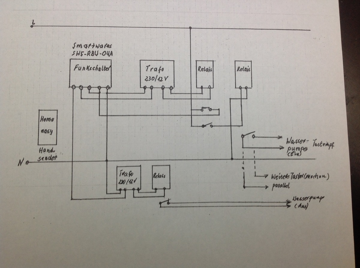

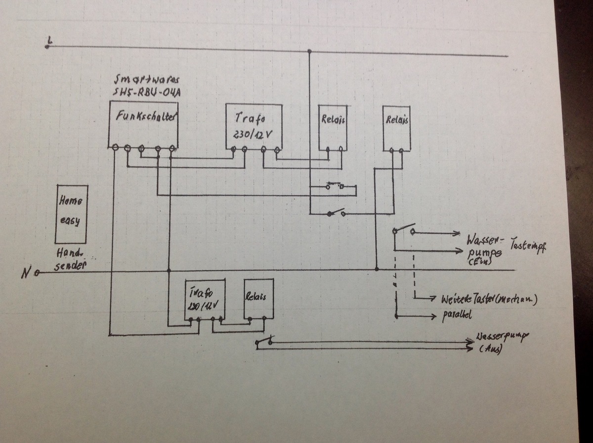

Hallo, ich danke Euch beiden für Euer Interesse an meinem Problem. Werde versuchen, mit dem Ipad Schaltplan zu schicken. In Jpg hat er es mir wieder gelöscht. Versuche nachher, Jpg in Png umzuwandeln. Noch nie gemacht. Gruß Phillippus

Hallo zusammen, ich hoffe, dass es jetzt klappt mit der Darstellung meines Schaltplans.Gruß Phillippus

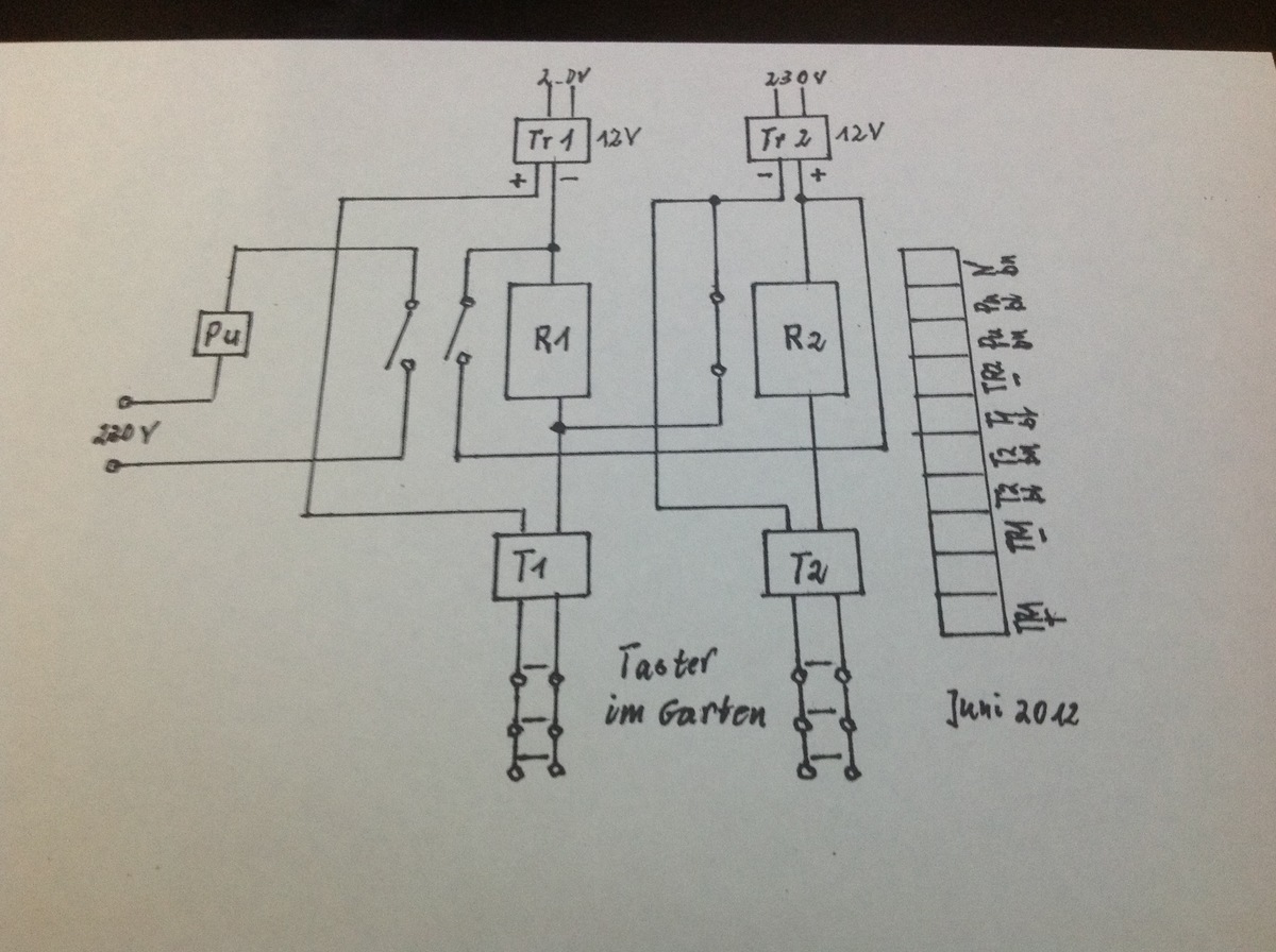

Einen schönen guten Morgen zusammen, da habe ich ja schön was angestoßen mit meinem Problem. Ich freue mich über Euer reges Interesse. Wie sich in den verschiedenen Beiträgen zeigt, gibt es die verschiedensten Ansätze zur Lösung. Erst mal vielen Dank dafür! Ich glaube, dass Zeno mit seinem Beitrag meinem Problem am nächsten kommt. Er beschreibt ganz richtig, dass der Funkschalter parallel zu den mechan. Tastern und unabhängig von diesen funktionieren soll. Ich habe ja mit den Relais versch. Schaltungen durchprobiert, ich konnte mit einem Befehl am Handsender die Pumpe ein-, mit dem anderen Befehl aber nicht wieder ausschalten und die mechan. Taster waren blockiert. An der Wasserpumpe habe ich vor Jahren eine Schaltung ausgeklügelt, auch mit Relais, das funktioniert bis heute einwandfrei. Ich werde heute mal versuchen, davon einen Schaltplan zu posten. Nur, an dem Teil will ich nichts mehr verändern. Nochmals die Aufgabe, die ich mir gestellt habe: Wie kann ich einen elektronischen Schalter entwerfen/ bauen mit einer Ein- und Aus- Funktion, der parallel zu den bisherigen mechan. Tastern arbeitet, ohne diese zu beeinflussen.
Hans S. schrieb: > Nur, an dem Teil will ich nichts mehr verändern. Eventuell solltest du das noch einmal überdenken. a) Die Schaltung mit zwei Trafos ist übermässig kompliziert. b) Mit Kontakten des selben Relais 230V und Kleinspannung zu schalten funktioniert zwar, entspricht aber nicht einer sicheren Trennung. Alle weiteren Taster kommen zwischen 12V und EIN bzw. 12V und AUS. Die AUS-Funktion hat Priorität - solange T2n gedrückt ist, ist T1n wirkungslos. Damit sollte auch jede beliebige Funksteuerung, welche zwei Tastausgänge hat zurechtkommen.

Weil ich gerade nach deinem Funkschalter "Smartwaves SH5-RBS-04A" (*) gesucht habe - der ist für dein Vorhaben unbrauchbar, da er nur einen Kanal(Lampe) ein- bzw. ausschalten kann und vermutlich einen nicht potentialfreien Triac-Ausgang hat. Du benötigst eher so etwas (kenne ich aber nicht aus eigener Erfahrung): http://www.ebay.de/itm/191960292234 "No Jumper on S1 &S2→ Momentary (1Knopf drücken An/ Loslassen Aus)" Die Schließer der beiden Relais werden dann einfach parallel zu den Tastern angeschlossen. (*) ein SH5-RBV-04A war nicht zu finden http://www.produktinfo.conrad.com/datenblaetter/1300000-1399999/001399741-an-01-ml-FUNK_de_en_fr_nl_es_cs_hu_pl_ro_sv_el_no.pdf

Zuerst zu memor. In Punkt b) kann ich Dir zustimmen. Das hatte ich mir auch schon überlegt. Finder schreibt zwar was von hoher Isolierung, aber es bkleibt einGefühl der Unsicherheit. Das hatte ich auch hei meinen Versuchen bedacht und zwei Miniaturtrafos eingebaut und 12V-Relais verwendet. Mit Deinem Schaltungsvorschlag komme ich noch nicht ganz klar. Vielleicht heute Nacht unters Kopfkissen legen. Deinen Vorschlag zu einem Schaltempfänger mit zwei Arbeitskanälen finde ich sehr gut. Werde mir mal solch Gerätchen bestellen.

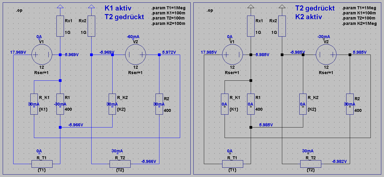

Jetzt zu Wolfgang. Kannst Du evtl. abschätzen, wie groß der Kondensator (Elko?) sein muß? Ohne großen Bestand an Kondensatoren könnte das ein langes Probieren werden. Die Idee ist mir aber recht sympathisch.
Nun zu Matthias. Wenn das mit diesem Funkschalter so geht, wie Du meinst, ist das ebenfalls eine gute Lösung. Auch den werde ich mir von Pollin kommen lassen. Es scheint also so zu sein, dass es für die Aufgabe mehrere Lösungsmöglichkeiten gibt. Bei allem Versuchen werde ich die sichere Isolierung von 230V gegen 12V beachten. Seitdem ich mal mit beiden Händen am Aquarium festsaß und mich die 50 Hertz so richtig massierten, bin ich vorsichtiger geworden. Übrigens, die Fische fühlten sich deutlich wohler als ich.
Hans S. schrieb: > Die Idee ist mir aber recht sympathisch. Deswegen ist der Schaltungsvorschlag mit zusätzlichen Kondensatoren aber weder alltagsstauglich noch Stand der Technik. Sowas sollte nur jemand angehen, der ein bisschen mehr Kenntnisse und Erfahrung hat. Ich weiß nicht was der Wolfgang für Fachkenntnisse hat, aber du kannst ja mal dein Glück versuchen. ;-b Das Verständnis von Schaltungen muss scheinbar erst noch ein wenig verfeinert werden, wenn ich mir so deine Schaltung, oder was du dafür hältst, ansehe.
Hans S. schrieb: > Das hatte ich auch hei meinen Versuchen bedacht und zwei > Miniaturtrafos eingebaut und 12V-Relais verwendet. Es sind zwar + und - am Trafo eingezeichnet aber mir ist nicht ganz klar, ob hier tatsächlich ein Gleichrichter/Regler vorhanden ist oder ob du 12V-Wechselspannung mit den entsprechenden Relais verwendest. Für den Funkempfänger sind geregelte 12V-Gleichspannung unbedingt erforderlich! > Deinen Vorschlag zu einem Schaltempfänger mit zwei Arbeitskanälen finde > ich sehr gut. Werde mir mal solch Gerätchen bestellen. Hans S. schrieb: > Auch den werde ich mir von Pollin kommen lassen. Der von Pollin hat eine eingebaute Zeitfunktion (Taste Drücken-Relais schaltet für 1s), während das eBay-Ding nur genau so lange schaltet, wie der Taster gedrückt ist. Für die gewünschte Funktion macht das aber keinen wesentlichen Unterschied. Einen der beiden Typen zu bestellen reicht vollkommen aus.

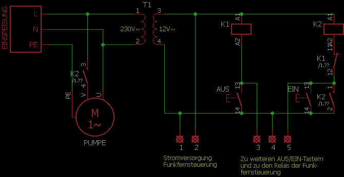

Hans S. schrieb: > So, hallo, dabin ich wieder. Habe den Plan gefunden. Also die Schaltung mit den 2 Trafos ist schon recht aufwändig - das kann man auch mit einem Trafo machen, aber wenn es jetzt schon seit mehreren Jahren zu Deiner Zufriedenheit läuft, dann ist das schon in Ordnung. Vorteil Deiner Schaltung ist, daß diese als Taster nur Schließer braucht. Du brauchst also quasi Funktaster - Betonung auf Taster. D.h. der Funkschalter darf jeweils nur einen kurzen Impuls - so ca. 1-2s sollte reichen liefern und das am besten potentialfrei. Das Richtige für diesen Zweck scheint dies hier http://www.pollin.de/shop/dt/MDYzOTQ0OTk-/Bauelemente_Bauteile/Bausaetze_Module/Module/Funk_Fernschalter_Set_HD2RX.html zu sein. Das Teil hat zwei Kanäle, die jeweils einen Relaisausgang haben. Für jeden Kanal kann man per Jumper Impulsbetrieb oder statischen Betrieb einstellen. Bei Impulsbetrieb zieht das jeweilige Relais für ca. 1s an und geht danach in den Ruhezustand. Ist also genau das was Du brauchst. Da es sich um Relaisausgänge handelt ist das Ganze natürlich potentialfrei. Jedes Relais hat einen Umschaltkontakt, so daß man auch Öffner problemlos realisieren kann. Eine genaue Beschreibung zu dem Teil gibt es hier http://www.pollin.de/shop/downloads/D550639B.PDF Der Preis mit 20€ ist auch recht moderat, so das man es probieren kann. Viel Spaß beim Basteln. Gruß Zeno

Auch wenn es, wie Zeno vermutete, schon jahrelang funktionierte, solltest du den Umbau, wie in der ASCII-Grafik gezeigt, ins Auge fassen. Solange ein Ein-Taster T1 und der Selbsthaltekontakt K1 gleichzeitig aktiv sind, tritt ein satter Kurzschluß auf. Es funktioniert nur, weil der Innenwiderstand der Trafos und der der Zuleitungen ausreichend groß sind. Es wird auch die Stromrichtung durch R1 umgekehrt, was bei Wechselstrom einem Phasensprung entspricht - hier rettet dich bzw. deine Schaltung nur die Trägheit des Relais.
memor schrieb: > Solange ein Ein-Taster T1 und der Selbsthaltekontakt K1 gleichzeitig > aktiv sind, tritt ein satter Kurzschluß auf. Ob es ein Kurzschluß ist hängt vom Anschluß (Phasenlage) der beiden Trafos ab. Unabhängig mal von Phillippus' Bezeichnung mit + und - werden in dem Fall das der Eintaster und der Selbsthaltekontakt die beiden Trafos mit ihren Sekundärwicklungen parallel geschalten. Unter der Voraussetzung, das beide Tafos gleich sind und die Phasenlagen beider Trafos zueinander passen erhält man aus Sicht des Relais eine Spannung von 12V die mit dem doppelten Strom belastbar ist. In diesem Fall passiert nichts. Im anderen Fall wäre es dann schon ein Kurzschluß. Ich vermute mal das Phillippus das zufällig richtig gemacht hat und die Phasenlagen beider Trafos passen, wenn es nämlich nicht so wäre würde Relais bei Drücken von Taster "EIN" flattern, weil in dem Moment wo der Selbsthaltekontakt schließt die Spannung zusammenbrechen würde. Ich gebe Dir aber Recht, er sollte die Schaltung noch mal überarbeiten und es "richtig" machen, das Ganze wird dann zuverlässiger. Ich habe mal auf die Schnelle eine Schaltung zusammen geklickt - siehe Anlage. @Phillippus: Kurze Erläuterung der Schaltung : Du kannst alle Deine bisherigen Bauteile verwenden, lediglich Trafo 2 ist nun nicht mehr erforderlich. Das Relais K2 entspricht Deinem Relais R1. An Die Klemmen 3-5 kannst Du weitere Taster Ein/Aus bzw. die Relaisausgänge der Funkfernsteuerung anschließen. An den Klemmen 1 und 2 kommt eine Gleichrichterbrücke mit Lade- und Siebelko und evtl. nachfolgenden Spannungsregler zur Spannungsversorgung des Funkfernschalters. Bei entsprechender Bemessung des Siebwiderstandes reicht auch eine 12V-Leistungs-Z-Diode. Kurz zur Dimensionierung : Nach der Graetzbrücke stehen am Ladeelko ca.17V an. Dies bedeutet über dem Siebwiderstand müssen 5V abfallen. Der Fernsteuerschalter nimmt (lt. Datenblatt) im Ruhezustand ca. 10mA und bei gezogenem Relais ca. 50mA auf. Für 50mA muß der Widerstand 100Ohm betragen. Im Ruhezustand werden die 40mA (50 - 10) in der dem Siebelko parallel geschalteten Z-Diode verbraten. Für die Z-Diode kannst Du die BZX85C12 nehmen. Diese hat max. 1,3W Verlusteistung und kann die ca. 0,5W die bei 40mA verbraten werden locker verkraften. Habe mal eine Möglichkeit zur Spannungsversorgung des Funkschalters mit aufskizziert. Die Bauteile gibt es auch bei Pollin. Man kann es natürlich auch mit einem Spannungsregler machen und dem Aufwand nach oben sind keine Grenzen gesetzt. Für Deinen Zweck ist die aufgemalte Schaltung aber völlig ausreichend. Zeno

Hans S. schrieb: > 1. Was bedeutet das Schließsymbol bei K1? Es unterscheidet sich in der > Darstellung von dem Kontaktsymbol bei K2. Das liegt einfach an der Darstellung der Kontakte in der Lib im Layoutprogramm mit dem ich den Plan erstellt habe. Für Relais K2 benötigst Du in meiner Schaltung ein Relais welches nur Schließer hat, während Relais K1 nur einen Öffner benötigt. Da die meisten Relais Umschaltkontakte haben und davon meist mehrere kannst Du eigentlich jedes nutzen. Hans S. schrieb: > 2.Wenn ich das richtig sehe, dann liegen am K2 sowohl 12V als auch 230V > oder? Wollten wir nicht gerade davon wegkommen aus Sicherheitsgründen? Dann schalte dem Relais K2 einfach noch ein weiteres Relais parallel - nennen wir es K3. Der Kontakt von K2 der die Pumpe schaltet wird dann ein Kontakt von K3. Hans S. schrieb: > 3.Was muß ich im zweiten Plan beim 12V-Ausgang anschließen (zum > Funkschalter)? Ich nehme doch einen kleinen Handsender mit mir herum, > der ja auf Batterie läuft. Der Funkschalter hat ja neben dem Handsender, der mit Batterien läuft, auch noch eine Empfängerplatine und die braucht zum Betrieb die 12V. Wird auf der Platine an die Klemmen +12V und GND angeschlossen Hans S. schrieb: > 4.Wie integriere ich den Funk-Fernschalter HD2RX, den ich bei Pollin > bestellt habe, weil Du doch sagst, dass ich meine bisherigen Relais > weiter verwenden kann. Oder verstehe ich das Ganze irgendwie falsch? Auf der Empfängerplatine sind 2 Relais deren Kontakte nach außen geführt sind (die 6 anderen Klemmen auf der Platine). Der Schließer von Relais 1 des Funkschalters wird nun parallel zu Deinem Taster "EIN" geschalten, während der Schließer von Relais 2 des Funkschalters parallel zu Deinem Taster "AUS" geschalten wird. Ich kann Dir auch noch mal eine komplette Schaltung aufmalen, wo alles drin enthalten ist - auch das 3. Relais zur Trennung der Kreise. Das wird aber erst so ab Mitte der Woche, da ich ab morgen dienstlich unterwegs bin. Wo wohnst Du denn? Wenn es nicht zu weit von mir weg ist würde ich den Kram auch für Dich zusammen löten. Zeno
Hallo Zeno, jetzt hat es bei mir geklingelt, alles verstanden. Wenn ich den Funkschalter hier habe, geh ich an die Arbeit. Vorher muß ich noch die Teile für die Spannungsstabilisierung besorgen. Die Dioden habe ich noch. Vielen Dank für Dein freundliches Angebot, mir das zu bauen, aber es reizt mich sehr, das selber zu machen. Der Alte muß beschäftigt werden. Übrigens wohne ich in Esens, das ist nahe der Nordseeküste südl. von Langeoog. Urlaubsgebiet!

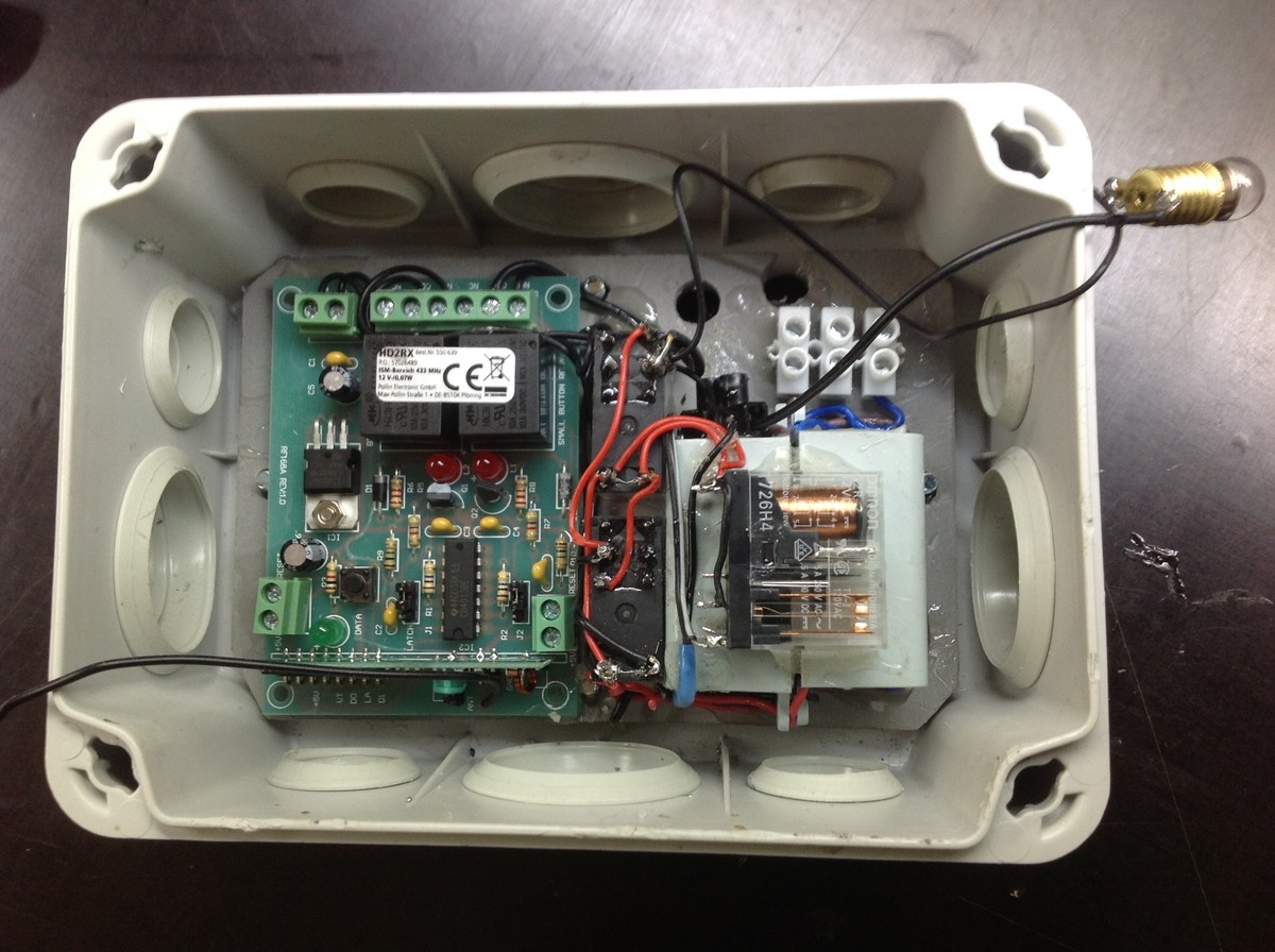

Hallo Zeno, schnell ist der Funkschalter von Pollin gekommen. Habe mich gleich an die Arbeit gemacht, und nun ist es bereits fertig. Es funktioniert prima dank Deiner Hilfe! Allerdings habe ich zwei Abänderungen gemacht. Zum einen habe ich einen Trafo genommen, der 12V Gleichspannung liefert. So konnte ich mir den zweiten Planteil mit der Gleichrichtung sparen, zumal ich wenig Platz im vorgesehenen Kästchen finde. Zum anderen habe ich das Problem, dass dieser Empfänger 20m von der Wasserpumpe entfernt am Gartenhaus seinen Platz finden wird. Ich hoffe ja, den Empfänger aus jeder Ecke meines Gartens ansteuern zu können. In Kritiken habe ich aber gelesen, dass nur eine Verbindung von max. 8m zustande kommt. Ich bin gespannt. Nun muß ich aber vom Relais 3 aus eine Leitung ins Haus zur Gartenpumoe finden, wo erst über ein weiteres Relais die 230V für die Wasserpumpe geschaltet werden. Problem könnte werden, dass neben den jewels zwei Leitungen für Aus und für Ein noch ein freier Draht sich auffindet. Da ich NYA 3 adrig verlegt hatte, müßte das z.B. über Gelb/Grün möglich sein. Vorausgesetzt, ich habe damals an allen Abzweigungen, durch die die Steuerleitungen laufen, alle Gelb/ Grünen konsequent miteinander verbunden, wenigstens zwischen Gartenhaus und Wasserpumpe im Haus. Ansonsten muß ich doch noch ein weiteres Kabel legen (lassen). Damit Du Dir ein Bild machen kannst von meiner Bastelei anbei ein Foto. Das Lämpchen zeigt mir an, wenn der Kontakt zur Wasserpumpe (simuliert) ein- bzw. ausschaltet.
Phillippo schrieb: > In > Kritiken habe ich aber gelesen, dass nur eine Verbindung von max. 8m > zustande kommt. Das kann man erheblich verbessern indem man am Sender eine richtige Antenne anbringt.
Phillippo schrieb: > Es funktioniert prima > dank Deiner Hilfe! Freut mich sehr das ich Dir helfen konnte. Wünsche Dir nu viel Spaß mit dem Teil. Bezüglich Reichweite schließe ich mich der Meinung von Hinz an. Meist sind die Antennen nur ein kurzes Stück Draht oder ein Leiterzug auf der Platine. Ein etwas längerer Draht der auch noch günstig positioniert werden kann bewwirkt da oftmals Wunder. Man muß da einfach ein bischen probieren. Gruß Zeno
hinz schrieb: > Das kann man erheblich verbessern indem man am Sender eine richtige > Antenne anbringt. Und am Empfänger. Diese Funktion übernimmt der schwarze Draht, der da aus der senkrecht stehenden Platine herauskommt, und der sollte so hoch und gestreckt wie möglich aus dem Gehäuse kommen. Am besten ist es, den Empfänger möglichst in Gartenmitte zu plazieren. Am Hendsender wäre es auch das beste, eine kleine Stabantenne anzubringen, aber das kann eine fummelige Angelegenheit werden.
