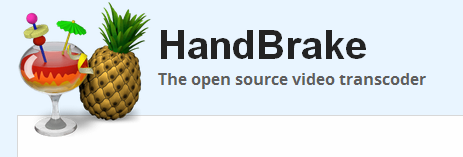

Markus W. schrieb: > Mark B. schrieb: >> https://handbrake.fr/ > > Da gibt es aber keine Sourcen, oder? Wenn Du auf die bezeichnete Seite gehst, steht da groß "open source". Das heißt so viel wie "quellcodeoffen". Sicherheitshalber habe ich den Bildschirmausschnitt von der Internetseite von handbrake.fr kopiert und für Dich eingestellt. Kannst Du es jetzt sehen?
Markus W. schrieb: > Mark B. schrieb: >> https://handbrake.fr/ > > Da gibt es aber keine Sourcen, oder? Auf dieser Seite gibt es einen Link, mit dem man sich die Source-Dateien herunterladen kann: https://handbrake.fr/downloads.php
Markus W. schrieb: > Mark B. schrieb: >> https://handbrake.fr/ > > Da gibt es aber keine Sourcen, oder? Oben rechts ist der github Link, eigentlich nicht zu übersehen. Evtl. hilft eine neue Brille?
