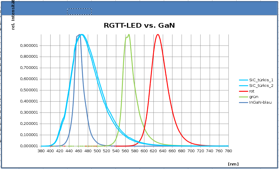

Hallo NG, ich habe letzte Woche von Michael eine (alte) 8-pin LED bekommen, die in einem 5 mm Gehäuse zwei SiC (Siliziumkarbid) LED-Chips sowie einen grünen und einen roten LED-Chip verbaut hat. Danke Michael!!! Die LED geht heute zurück. Die beiden SiC-Chips haben eine ähnliche Flussspannung von 3,11 V bzw. 3,18 V (20 mA), bei einer spektralen Halbwertsbreite (FWHM) von ca. 70(!) nm. Der Farbeindruck ist (für mich) deutlich im Türkisen. Im Anhang findet der geneigte Leser die Messwerte für OpenOffice Calc/Excel. Die Kanten im Scheitel der Spektralverteilung kann ich mir nicht auf Anhieb erklären. Interessant für mich (deswegen der ganze Aufwand) ist der extrem saubere, exponentielle Anstieg der "high energy side" (Deutlich sichtbar beim Umschalten auf log. Darstellung) über ca. sechs Zehnerpotenzen. Kann jemand etwas dazu sagen? Grüße vom Opa PS: PSblnkd, an dich Grüße aus Batzlow (~ 1996), lange her.

Helge B. schrieb: > Die Kanten im Scheitel der Spektralverteilung kann ich mir nicht auf > Anhieb erklären. Von der kurzwelligen Seite her angeregte Fluoreszenz vielleicht?
Welche Kanten und welchen Anstieg meinst Du? Könntest Du vielleicht mal erklären, was Dein Ziel wirklich ist?
Jemin K. schrieb: > Welche Kanten und welchen Anstieg meinst Du? In der linearen Darstellung der Spektralverläufe der InGaN-LED sowie der grünen LED ist beim Maximalwert eine Kante zu sehen. So etwas wie eine Doppelspitze. Die gehört da nicht hin, deswegen habe ich sie erwähnt und gleichzeitig betont, dass ich sie nicht zuordnen kann. >Könntest Du vielleicht mal erklären, was Dein Ziel wirklich ist? Was meine eigentliche Intention war? Naja, erlich gesagt habe ich das Bändermodell nicht wirklich verstanden. Nun dachte ich, wenn ich die Spektralverteilung sehr genau vermesse, würde ich schlauer werden, weil ich Effekte oder Eigenarten erkenne und verstehe. Tatsächlich ist das Bändermodel jedoch nur für unäre oder vielleicht noch binäre (SiC) Halbleiterstrukturen leicht und anschaulich zu verstehen. Bereits ternäre (InGaN, blaue LED etc.) oder gar quaternäre (InGaAsP, orange LED etc.) Halbleiterverbindungen/-strukturen werden sehr schnell, sehr komplex. Ich habe mich bei einer InGaN LED gefragt, weshalb die Spektralverteilung so aussieht, wie sie aussieht. Weshalb hat die kurzwellige Flanke eine andere Steilheit als die langwellige? Mir wurde klar, das das "überall nachzulesende" Bändermodell meine Fragen nicht beantwortet. Deswegen suchte ich nach einem Strahler mit einfacherem Bändermodel, sprich einer LED mit binärer Struktur. Da fiel mir nur die oben erwähnte SiC ein, die ich aber nirgendwo auftreiben konnte. Aus der logarithmischen Darstellung der Spektralverteilung der SiC-LED kann ich jedoch nur ableiten, dass auch diese binäre Struktur (mir) noch Rätsel aufgibt. Fragen: Führe ich mehrere Messungen mit variierendem Strom durch, korreliert die Bandlücke in Volt nicht mit der Peak-WL in nm (eV). Warum? Klar, da gibt es thermische Effekte, die die Strombelastung mit sich bringt, aber wie kann man das modellieren? Wenn die Bandlücke der minimale Abstand (= kleinster Energieübergang) zwischen dem Valenzband und dem Leitungsband ist, warum gibt es dann in der Spektralverteilung Wellenlängen mit erheblich größerer Wellenlänge, die eine geringere Energie repräsentieren. Sollte doch vom Übergang her verboten sein. Klar, es gibt eine Boltzmann-Verteilung, so dass ich annehme, links und rechts springen schon noch ein paar Photonen mit rüber, aber die Boltzmann-Verteilung passt eben "nur" auf der hochenergetischen Seite so richtig toll als Regression und nicht auf der langwelligen. Woher kommt der ewig lange Auslauf in der langwelligen Flanke, die man auch in jeder Publikation findet? Sind das schon thermisch (mit-)angeregte Photonen? Wieso erzeugt die binäre Struktur der SiC-LED eine Spektralverteilung mit ca. 70 nm Halbwertsbreite, wenn 405 nm-InGaN nur ca. 15 nm oder rote InGaAsP ca. 25 nm Halbwertsbreite erzeugen? Auch habe ich offensichtlich den halbleitertechnischen Prozess, der bei einer LED im Gegensatz zu einer Photodiode abläuft, nie so richtig verstanden. Ich hatte mir das leichter vorgestellt :-( Grüße von Opa33
Im SiC dürfte es auf jeden Fall heftig Fluorezenz geben, was bei den anderen nicht der Fall ist. Deshalb bekommt man SiC auch in allen Farben... Je nach Dotierung und Kristallstruktur leuchtet das Zeug in Blau bis Orange.
Jemin K. schrieb: > Im SiC dürfte es auf jeden Fall heftig Fluorezenz geben, was bei den > anderen nicht der Fall ist. Deshalb bekommt man SiC auch in allen > Farben... Je nach Dotierung und Kristallstruktur leuchtet das Zeug in > Blau bis Orange. Eine solche Fluorezenz sollte es aber nur bei längeren Wellenlängen geben, nicht bei kürzeren.
Aber Du hast doch von einer zu flachen Flanke im langwelligen gesprochen, oder verstehe ich das falsch? Vielleicht könntest Du einen Plot machen und mal anhand der Kurve Deine Fragen präzisieren? So richtig verstehe ich nicht, was Du genau willst, aber ich würde Dir gern helfen.
