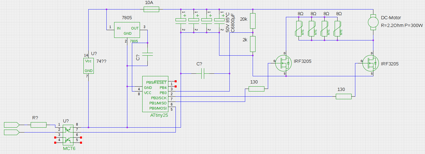

von Meiermann (Gast)
ich habe mir mal Gedanken und dann eine Zeichnung gemacht.
Als Bauteile habe ich statt der Relais IRF3205 und statt der
Lastwiderstände NTC-Heissleiter mit 8Ohm bei 25°C und 0.14Ohm bei 6A
rausgesucht.
Wie man das schlau beschaltet, dass nach einer gewissen Zeit der zweite
IRF3205 durchschaltet, wenn der Motor hoffentlich läuft, weiss ich
nicht. Statt dessen habe ich einen ATTiny25 eingeplant, der die Spannung
zwischen NTCs und Motor prüft und die Mosfets schaltet.
Eine Frage wäre, ob es lange genug dauert, bis ein NTC 6A durchlässt,
und ob der Motor bis dahin angelaufen ist.
Was ich auch noch sehen muss, ist, ob die IOs vom Tiny nicht schon die
Mosfets schalten bevor das Programm anläuft und die auf Ausgang
geschaltet sind.
Kann das grundsätzlich so funktionieren?

von Phil J. (exloermond)
Warum willst du die NTCs denn schalten?
In Schaltnetzteilen hängen die einfach in Reihe.
Ansonsten ohne Entstörung wird deine Schaltung nur eventuell
funktionieren.
Strommessung besser überm Motor.
Na die werden doch warm. Das heisst die verbraten Energie ohne weiteren
Nutzen für mich (wenn der Motor erstmal angelaufen ist).
> funktionieren.
Da werde ich mal nacharbeiten, Danke.
