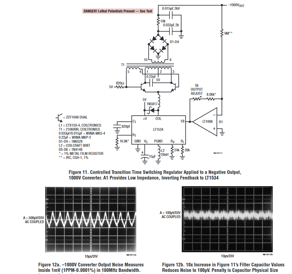

Da ich gamma spectrometry machen möchte, benötige ich eine
Hochspannungsquelle mit niedrigen Spannungsschwankungen. Fertige
Netzteile zu Photomultiplier'n sind meist sehr teuer. Daher möchte ich
sowas selbst bauen. Nach einigem Suchen bin ich auf der Seite von Linear
auf eine mögliche Lösung gestossen.
Seite 5 http://cds.linear.com/docs/en/application-note/AN118fb.pdf
Nun ist meine Frage, dort werden -1000V produziert, aber durch ändern
des Gleichrichters und LT1006 müsste man doch eine positive Spannung
erreichen können?
Was meint ihr Allgemein zu der Lösung? Ist die gut? Gibt es bessere?

von TrollHunter (Gast)
Lass dich nicht entmutigen!
Die Schaltung ist der aktuell auf der Startseite zitierte
Royer-Converter.
Für positive Spannung muss du den Gleichrichter umdrehen, so dass die
Anoden an Masse sind, also vertikal spiegeln.
Den Widerstandsteiler schaltest du gegen GND und den Abgriff schließst
du an den FB-Pin.

Der PMT sollte wirklich eine negative Spannung benötigen. Nur so hat man
den Ausgang gegen Masse. Das sollte man noch einmal nachlesen und
kritisch kontrollieren.
Wenn die Verlustleistung nicht so kritisch ist, kann man statt den
Schaltreglers auch linear regeln. Das sollte etwas weniger Störungen
geben und ließe sich auch noch auf dem Lochraster aufbauen lassen.
Für nur 40 EUR kann man die negative Versorgung aber wohl auch besser
fertig kaufen.

von Lurchi (Gast)
Das da 1250 V und nicht -1250 V für den PMT angeben sind hat nichts zu
sagen. Es ist ja die Spannung zwischen den 2 Teilen der Röhre angegeben.
Die Frage ist halt wie das Gehäuse verbunden ist. Die Anode an Masse ist
natürlich auch möglich. Das sollte man dann auch am Ausgangssignal
sehen. Da müsste dann ggf. ein Transformator oder Koppelkondensator für
den Ausgang sein.
Die Schaltung oben mit dem LT1534 könnte ggf. ein Problem mit Drift
haben: der LT1534 hat keine so präzise Referenz und auch relativ viel
Eingangsstrom. Für die Spektrometer Anwendung sollte die Spannung schon
sehr gut stabil sein. Ich würde da eine Lineare Lösung vorziehen.

von phiarc (Gast)
In der AN-118 gibt es mehrere Implementierungen des grundsätzlichen
Konzepts; man kann z.B. auch den Royer Converter direkt mit einer
linearen Stromquelle speisen (etwa ein N-FET oder NPN, eher N-FET hier).

Die erste in der AN-118 von Linear angegebene Schaltung hab ich für eine
Dekatron Stromversorgung verwendet und das ganze funktioniert tadellos.
Der Vorteil der angegebenen Trafos ist ihre Verfügbarkeit. 800-1000 Volt
ist kein Problem, mehr sicher auch nicht bei passenden Dioden. Die
vorgeschlagene Doppeldiode kann allerdings diese Spannungen nicht ab.
Rauschen ist wirklich sehr gering und dürfte auch für PMT Anwendungen
gut geeignet sein.
von Hp M. (nachtmix)
> gut geeignet sein.
Das Hauptproblem bei dieser Anwendung ist die Konstanz der Hochspannung.
Die HV darf vor allem im Meßzeitraum nur sehr wenig driften, denn
dadurch verschiebt sich das ganze Spektrum.
Die Langzeitkonstanz ist hingegen nicht so kritisch, denn man hat ja die
Möglichkeit vor Beginn der Messung mit einem Prüfstrahler zu
kalibrieren.
