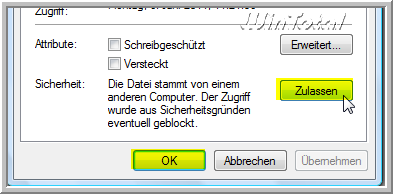

die hilfedatei geht bei mir nicht. kommt da bei euch was? bei mir bleibt das fenster nur weiß. aber mit der multipleSpectrometers datei komme ich vorwärts. muss mir halt alles genau anschauen.

Praxsem schrieb: > die hilfedatei geht bei mir nicht. kommt da bei euch was? ja, kann es sein das du die chm von einen Netzwerklaufwerk öffnest? Das ist im Standard nicht zulässig und es kommt eine leer Seite.
Praxsem schrieb: > die hilfedatei geht bei mir nicht. kommt da bei euch was? > bei mir bleibt das fenster nur weiß. Evtl. Rechtsklick auf die Datei und "Zulassen". http://www.wintotal.de/images/tipps/1179_Zonenbit.png
ja war vom netzwerklaufwerk. hab in der registry und den einstellungen was geändert. jetzt klappts :) sehr guter Tipp!!!!!
Praxsem schrieb: > ja war vom netzwerklaufwerk. hab in der registry und den einstellungen > was geändert. jetzt klappts :) war ja klar
