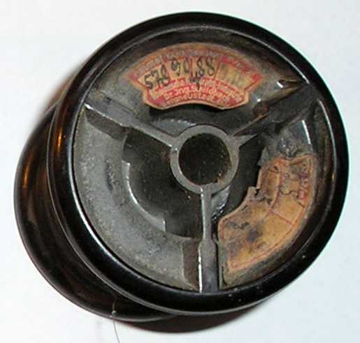

@Steffen
Vielleicht kannst Du ja das gebrauchen:
Rolle Konstantan-Draht, fast ungebraucht, wie abgebildet.
Das Widerstandsmaterial hat im Gegensatz zu anderen
Widerstandsmaterialien nur sehr geringe Temperaturabhängigkeit.
Drahtdurchmesser:  0,16mm
Spez. Widerstand:  25 Ohm/m
Gewicht:    ca. 0,5kg
ehem. Hersteller:  Rheinische Feindraht-Industrie
