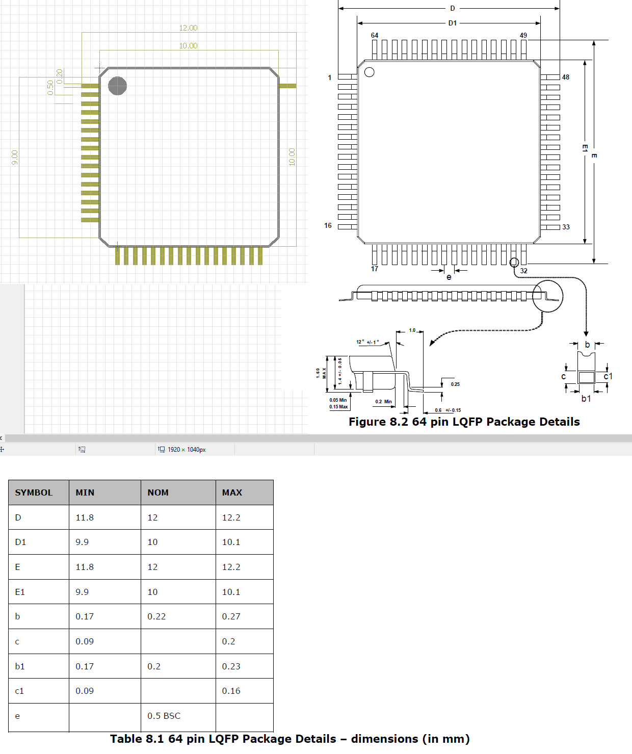

Hallo Ihr lieben! Ich stehe gerade vor einem Problem, welches an mir echt zweifeln lässt. In Eagle erstelle ich gerade ein neues Bauteil und erstelle gerade das Package. Das Bauteil ist im LQFP64 10x10 Package. Mein Problem ist, dass ich ein Pin an jeder Seite zuviel habe. Klingt jetzt erstmal verrückt - ist es auch. Im Datenblatt war nicht der Pitch vom oberen Gehäus zum ersten Pin angegeben. Also habe ich den wie folgt ausgerechnet: 16 (pincount) * 0,5 (BSC) = 8mm 8 - 10 (package size) = 2mm /2 = 1mm Also muss ich von oben und von unten den Mittelpunkt meines Pins bei 1mm sowie bei 9mm liegen. Wenn ich also oben beginne, komme ich unten bei Pin 16 nur bei 8,5mm heraus. Ich habe echt die ganze Nacht darüber nachgedacht, warum das so ist und wie ich zu einer Lösung komme - leider vergebens. Im Bild sind die Daten aus dem Datenblatt sowie mein Bauteil. PS: Ich weiß das es im Internet dutzende LQFP64 Bauteile gibt und ich nur C&P brauche. Mir geht es jedoch hier um zu verstehen, warum meine Rechnung nicht aufgeht und wo der Fehler liegt. Vielen Dank!

Du hast 16 Pins pro Seite, aber hast Du auch "16 (pincount) * 0,5 (BSC)" ??? Gruß Holger...
Ja klar, jeder Pin hat auch eine Pinmitte. Oder meinst du Pin-Pärchen? Dann haben wir 8 Pärchen, kommen aber trozdem nicht gerade auf. Oder ?
Hallo, ich würde ganz flink meinen, dass Du zwar 16 Füße pro Seite, aber nur 15 Zwischenräume zwischen den Füßen hast. 15 * 0.5 = 7.5mm Abstand zwischen den Mitten der äußersten Pads (10 - 7.5) / 2 = 1.25mm Abstand des äußersten Pads vom Gehäuserand
Ingnoriere die Maße des Gehäuses (E1 und D1), konzentriere Dich ausschließlich auf die Außenmaße der Anschlüsse, also das aus E und D (die ja wohl gleich sein dürften) gebildete Quadrat. Bei 16 Anschlüssen je Seite liegen je 8 Anschlüsse links und rechts der E/2-Linie, und zwar um ein halbes Pitchmaß versetzt (also um 0.25mm). Und damit lässt sich ziemlich einfach die Außenkante der Anschlüsse konstruieren.

Ante-Florian B. schrieb: > 16 (pincount) * 0,5 (BSC) = 8mm > 8 - 10 (package size) = 2mm /2 = 1mm das ist der Abstand zwischen erstem Pin (oder letztem) und Gehäusekante. Um zur Pinmitte zu kommen, musst du noch die hälfte des Pitches addieren.

Echt schade das man die Beiträge nicht mehr Bearbeiten kann, denn ich habe gerade herausgefunden, dass auch diese Antwort falsch ist. Sowohl das Messen des gesamten Abstands incl. der Pins / 2 - 0,5BSC ergibt nicht die Mitte oder auch mit der Rechnung von Christopher komme ich nicht zum Ziel. Zwei Fehler sind mir bis jetzt aufgefallen: 1) b1 ist die Breite der Pins und b die Breite der Pads, richtig? 2 ) Ich habe die volle Breite der Pins abgezogen, benötige jedoch nur die halbe. Ich habe leider das Bauteil nicht hier, sonst würde ich es einfach Messen und gut. Ich sitze schon seit zwei Tagen an dieser Zeichnung und komme auf kein Ergebnis. Auch das ausmessen des PDF brachte keinen erfolg. Es ist nicht Detailgetreu, so dass die Propozionen nicht stimmen. Hat jemand sonst noch einen Tipp wie ich in Eagle an die Sache herantreten soll. Ich habe immer 17 Pins wenn ich es nach der Rechnung verteille und die Pins sind nicht mittig, sondern der Platz rechts zur Gehäusekannte ist größer als links. Notfalls bestelle ich mir das Bauteil und messe nach. Ich dachte jetzt nicht das es Wochen dauert eine auf den ersten Blick einfache Rechnung durchzuführen. Lieben Gruß!
Du hast wie schon erwähnt 15 Abstände zwischen deinen 16 Pins. Das macht 15 * 0.5mm = 7,5mm von der Mitte des ersten Pins an einer Seite zur Mitte des letztens Pins. Der Abstand vom Gehäuserand ist dann (10mm - 7,5mm)/2 = 1,25mm Wobei jetzt der Abstand vom Rand bis zur Mitte des ersten Pins ist! In deinem Bild oben hast du nur 1mm Abstand eingezeichnet. Die zusätzlichen 0,25mm verschieben die Pins gerade um einen halben Pin Pitch nach unten und damit ist alles mittig und unten scheint auch kein Pin zu fehlen.

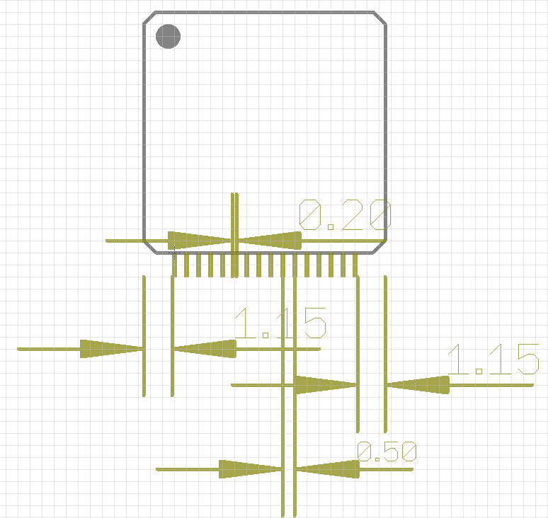

EDIT: Ich hab's! Meine Rechnung war wiefolgt: a) 16 (pincount) * 0,2 (pinwidth) = 3,2mm b) 15 (pinspace) * 0,5 (BSC)= 7,5 mm c) 30 (pinface) * 0,1 (1/2 pinwidth) = 3 (a + b) -c = 1,15mm Also ist der Abstand rechts und links zur Gehäusekannte 1,15mm Vielen Dank für eure Hilfe!

Ich achte bei sowas gar nicht auf den Abstand des äußeren Pins zu Gehäusekante. Das spielt doch keine Rolle. Ich setze den Nullpunkt in die Mitte des Chips und lege die Positionen der Pads aufgrund des Pitches (e) und der Außenabmessungen der PADS (D, E) fest. Wo das Plastik anfängt ist mir zu dem Zeitpunkt egal. Da die Anzahl ja fast immer gerade ist und ich den Nullpunkt in der Mitte habe liegen meine Pads bei +-(e/2 + x*e) mit (x=0..n/2-1)
