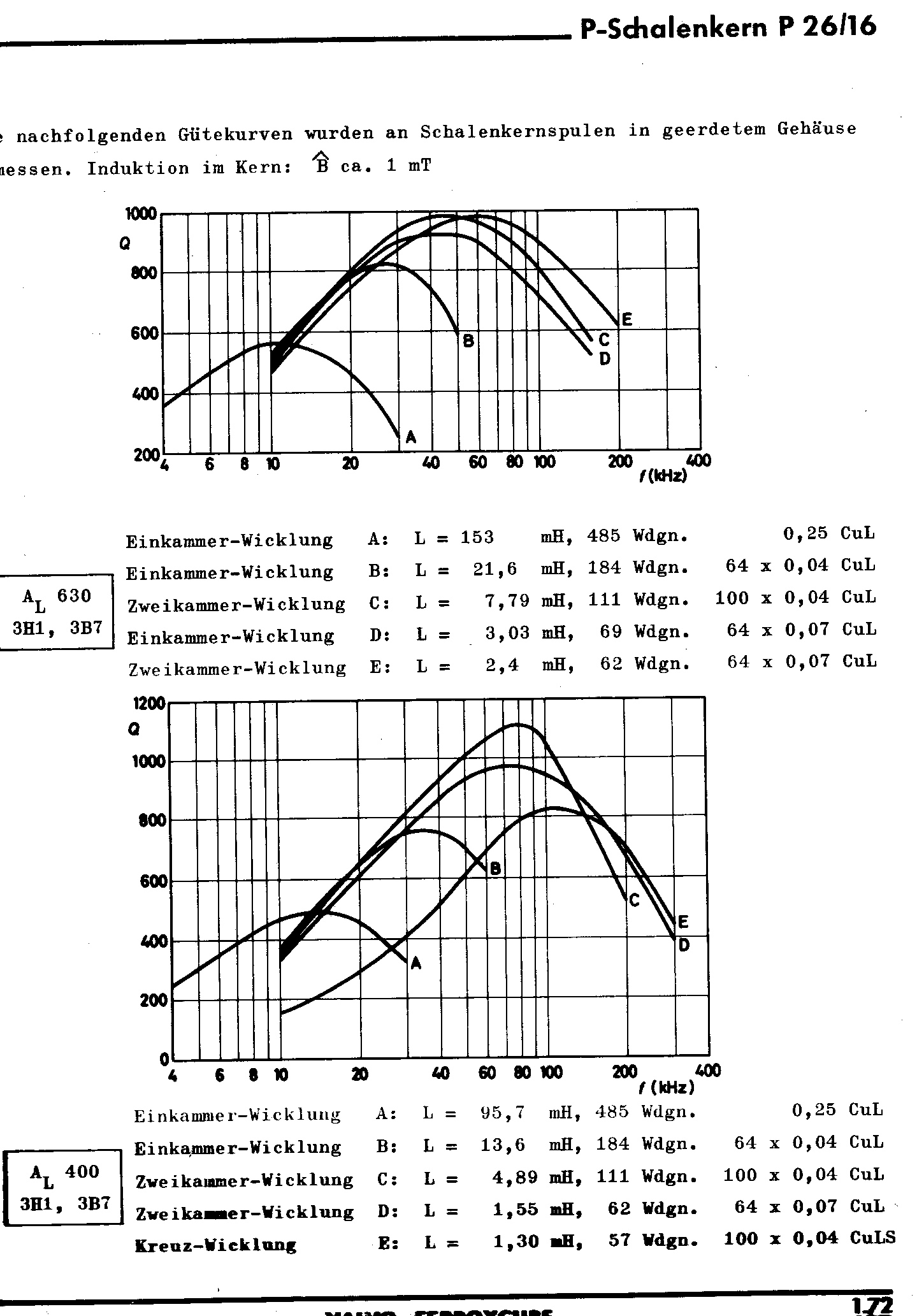

von Hp M. (nachtmix)
Mit einem Stimmgabelquarz könnte das klappen. Damit sollten auch noch
deutlich höhere Güten von weit über 10.000 machbar sein.
Nur wird das wohl auf eine teure Sonderanfertigung hinauslaufen, denn
ich kann mich nicht an serienmäßige Quarze mit einer derart niedrigen
Frequnz erinnern.
LC-Filter kannst du jedenfalls vergessen, denn zu einer so hohen Güte
gehört auch eine entsprechende Frequenzstabilität.

Bei Frequenzen um 100kHz, grossen Ferritschalenkernen, und vieladriger
HF-Litze kann man Güten um 1000 erreichen.

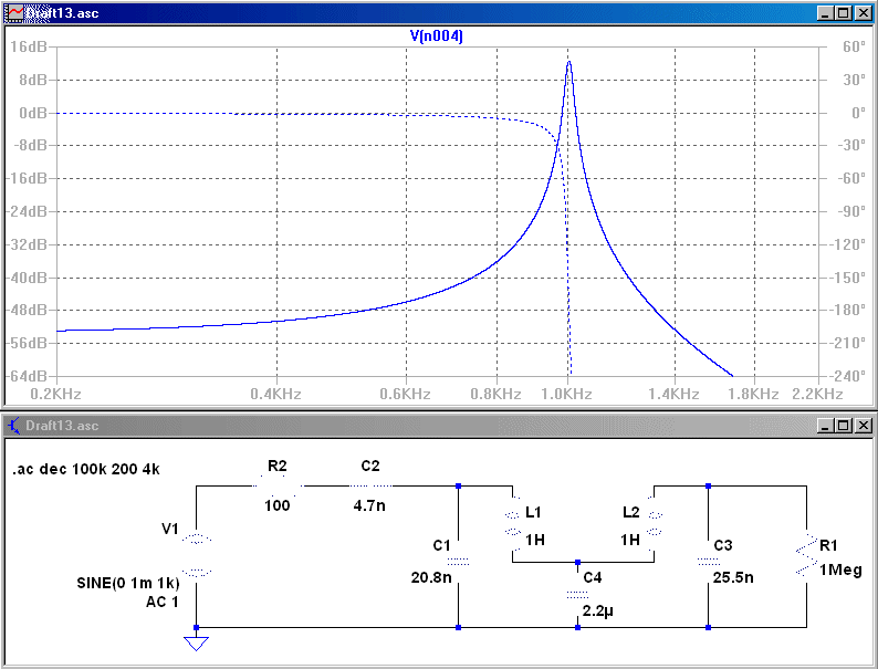

von B e r n d W. (smiley46)
Grundsätzlich fehlt ein Feedback!
- Welchem Zweck soll das Filter dienen?
- Ist die Einschwingzeit ein Problem?
- Ginge es auch mit zwei Schwingkreisen
  und dafür mit einer geringeren Güte?
- Wären ganz andere Techniken nicht besser geeignet?
Für das angehängte Filter könnten die Primärwicklungen von zwei
identischen Netztrafos verwendet werden. Dabei Trafos mit möglichst
geringem Drahtwiderstand auswählen. Bei meiner Schaltung wurde ein
Drahtwiderstand von 100 Ohm angenommen. Wie sich die Eisenverluste
auswirken, muss ausprobiert werden.
Selbst hier, bei einer Güte von max. 100, verträgt der Ausgang nur eine
Belastung deutlich größer als 100 kOhm. Bei einer Güte von 1000 würde
sich das Problem noch verschärfen.

Ralph B. schrieb:
> Du bist aber sehr optimistisch.
Warum glaubst du mir nicht?
Die HF-Litze 100x0,04 ist natürlich auch ganz was Feines, das sich nur
Profis leisten können...
Problem: Was für Litze ist es? Bei der einfachen sind es nur parallel
liegende isolierte Drähte/Adern, bei der richtigen und deutlich besseren
sind diese verwoben nach einem speziellen Schema. Und allermeistens
steht nicht dabei, welche gemeint ist.
Ralph, US-Schreibweise für Dezimalkomma. Ich habe nicht alles
nachgerechnet, aber er meint wirklich 1500. Viel mehr verträgt die
Modulation auch nicht.

von Ralph B. (rberres)
Hp M. schrieb:
Das Valvo Papier überzeugt mich noch am ehesten.
Wenngleich ich solche Güzen mit Schalenkerne nie erreicht habe. Bei mir
waren es immer bestenfalls so um 150. Trotz HF Litze und
Styroflexkondensatoren.
Ralph Berres
