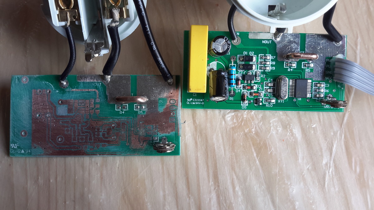

ich habe gestern versehentlich eine Schaltung zerstört. Mir ist aber
nicht ganz klar wieso.
Schaltung 1 ist hierbei eine schaltung welche  an 220V über einen
ADE7755 den Strom misst welcher durch die Phase fliest. Über einen Puls
ausgang (Pin22 CF) werden hierbei dann Flanken von 4V gesendet. Der
ADE7755 bekommt seine 5V durch einen verbauten 78L05.
Nun dachte ich, wunderbar, das kann ich direkt an Schaltung 2 an einen
Interrupt eingang  (INT0) von einem AT90CAN128  hängen um die Pulse dann
dort zu zählen. Als ich es angeschlossen habe, ist mir Schaltung 1
kaputt gegangen.
Folgende Zustände und Beobachtungen habe ich gemacht:
Schaltung 2 war noch nicht bestromt. Schaltung 1 dennoch schon.
Beim verbinden hat die Power LED von Schaltung 2 kurz geleuchtet.
Schaltung 1 generiert nun keine Pulse mehr an Pin22 und der 78L05
liefert nur noch 2V anstatt 5V.

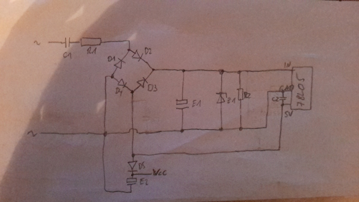

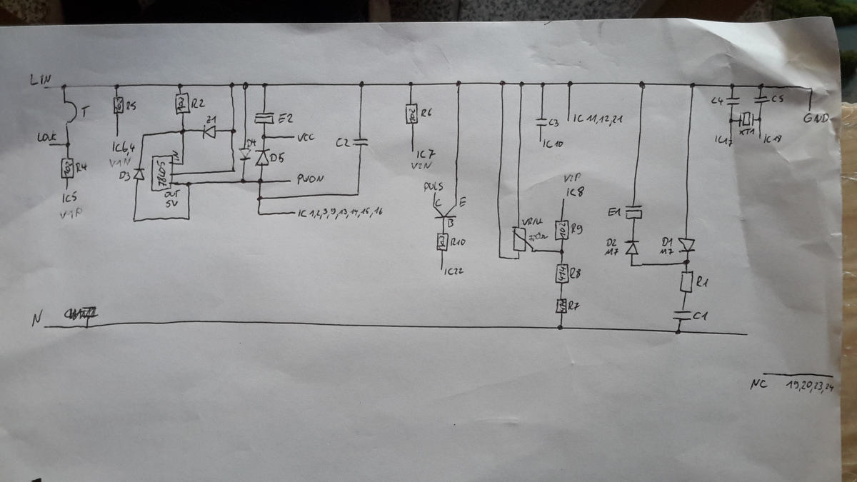

von Tobias G. (tobi0815)
Ok. Hatte befürchtet das meine laienschaltung mehr verwirrt als hilft.
Aber ich habs mal angehängt.
Ungefähr in der Mitte sieht man den Pin "Puls" welcher dann auf die
andere Schaltung geführt wurde.

von Paul (Gast)
Wenn die Schaltung stimmt, ist es reines Glück daß Du Dch nicht zerstört
hast.
Wie bist Du auf die Idee gekommen L als GND für nachfolgende Schaltungen
zu benutzen? Wo hast Du gelernt daß man sowas machen kann?

Die Schaltung für den Energieverbrauch ist nicht vom Netz getrennt, d.h.
alles was Du im Betrieb darauf berührst kann Dich töten.
Wenn Du da Signale auswerten willst, mußt Du selbst für eine Trennung
sorgen, der einfachste Weg währe ein Optokoppler.
Mit dem Wissen, das Du hier gezeigt hast solltest Du aber die Finger
davon lassen, es kann Dich umbringen wenn Du es nicht richtig machst.

von Peter D. (peda)
> Dieser ging auf INT0 einer Schaltung die ich nicht selbst entworfen habe
> sondern es handelt sich um das Avr Can Entwicklungsboard:
D.h. der liegt voll auf 230V. Kein Wunder, daß es da britzelt.
Du brauchst eine sichere galvanische Trennung (Pulstrafo, Optokoppler,
Digitaltrenner).
230V auf dem CAN-Bus ist äußerst ungesund.

von Paul (Gast)
Tobias G. schrieb:
> Der Puls Ausgang hat stets 4 volt und nicht 220V
NEIN !!!
Du mißt vielleicht 4Volt innerhalb der Schaltung aber gegen PE/die
Erde/Deinen Körper liegen da bir 230VAC an.

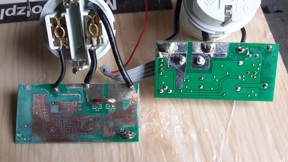

Ich habe es ständig mit dem Phasenprüfer geprüft bevor ich irgendwo
irgendwas geändert oder angefasst habe. Bei angehängter Zeichnung hatte
ich 220v drauf. Wenn ich den stecker umgedreht habe hatte ich den

ist eigentlich klar. Dein Signalpin von dem MessIC hat ca 220V Pegel
bezogen auf PE und deinen EVAL Board erwartet ca 5V bezogen auf PE wenn
Du das mit einem Labornetzteil oder so speist.
Gruß Bernd

Würde man den kompletten Aufbau als Schaltbild sehen und noch die
Randbedingungen kennen könnte man es vielleicht erklären.

Strom braucht immer 2 Pole, um zu fließen. D.h. irgendwo muß auch das
"LIN" mit Deinem CAN-Board verbunden sein. Das genau verrätst Du uns
aber nicht.
In jedem Fall ist so ein Aufbau sau empfindlich gegen Ausgleichsströme.
Und außerdem ist nicht gewährleistet, was zuerst Kontakt bekommt, N oder
L.
D.h. bei Einstecken oder Einschalten kann Dein Pulstransistor durchaus
230V sehen und das mag er nicht.
Ein galvanische Trennung ist daher Pflicht.

Danke Peter für den konstruktiven Beitrag. Das CAN Board ist an einem
Netzteil betrieben welches darüber dann quasi am gleichen LIN endet an
der gleichen Steckerleiste
Ja E Technik ist eher ein Hobby und darum habe ich teilweise auch nur
halbwissen. Aber ist das ein Grund nicht mehr lernen zu dürfen? :)
von Peter D. (peda)
Das beantwortet immer noch nicht die wichtigsten Fragen:
Ist das Netzteil schutzisoliert oder GND mit PE verbunden?
Ist ein PC angeschlossen und darüber GND mit PE verbunden?
Wie ist GND des CAN-Boards mit Deiner Schaltung verbunden?
ja das steckernetzteil vom avr can eval board ist schutzisoliert. Habs
gerade nochmal überprüft.
ein rechner hängt auch parallel dran aber mit nem schuko stecker.
GND vom eval board war noch nicht mit der schaltung 1 verbunden.
Die beiden schaltungen waren nur über das Puls signal verbunden.
Ansonsten hatten sie erst wieder kontakt über die Steckerleiste
sozusagen.

vorher.
Wenn ich Geräte mit 230V Schaltreglern repariere, dann nur mit
Trenntrafo und viel Respekt.
Es liegen auch nur die Leistungskreise auf Netzpotential. Die
Steuerschaltungen sind alle über Pulstrafos oder Optokoppler getrennt.
von Hurra (Gast)
Tobias G. schrieb:
> die Masse des eval board geht nicht an die 230v. Nur der Puls ist
> verbunden gewesen.
...was ausreicht, um den Stromkreis zu schließen.
Überlege mal, was der Eingang des Evalboards mit +-325V anfangen kann.
Das ist es nämlich, was aus deinem Ausgang herauskommt :-)
Zeichne es dir auf, mit Erde und allem. Dann wirst du sehen, wo das
Problem liegt.
Wenn ich den Puls am R10 direkt abgreife oder sogar am IC pin22 direkt
und mit dem eval board verbinde, dann müsste es auch gehen oder? Der IC
selbst arbeitet ja mit 5 Volt und sollte dies dann auch so am Puls
rausgeben oder?
Mir ist eh nicht klar wieso die schaltung einen transistor hat der dann
wieder die Phase oder den N durchschaltet. Ist doch sicher für das
Display auch nicht gut.
Ich prüfe auch mal ob das Display einen Optokoppler der ähnliches
verbaut hat.

von Pandur S. (jetztnicht)
Ein richtiges Schema bitte...
Ich denke Netz gehoert sowieso nicht auf so ein Board. Ein
Spannungsteiler sollte extern sein, und nur kleine Spannungen an
irgendeine Elektronik liefern. Und diese kleine Spannungen wuerd ich
dann bezueglich Erde haben wollen, und mit Zener dioden abgesichert.

von Hurra (Gast)
> rausgeben oder?
> verbaut hat.
Zwischen den Platinen gibts eine Potentialdifferenz. Die eine (das
Evalboard) gammelt irgendwo grob auf Erde rum (wir wissen es nicht
genau), die andere - laut deiner Zeichnung - näherungsweise auf L1.
Eine Potentialdifferenz ist nichts anderes als eine Spannung. Eben
+-325V (230VAC).
Das ist es, was dein µC übel nimmt. Mehr als 0-5V mag er nicht. Schon
gar keine +-325V. Der Transistor da kann 325V natürlich auch nicht.
Jetzt könntest du das Evalboard auf L1 hängen (was genau dem Verbinden
der Massen entspricht), dann würde das gehen. aber bedenke bitte, dass
du vermutlich eine Verbindung zu deinem PC hast. Der USB-Port wird
230VAC mit seinem Tod quittieren.
Um das Problem zu lösen, muss man die Potentialdifferenz mittels
Optokoppler überwinden. Dein Signal PULSE muss die LED im OK zum
Leuchten bringen, der Phototransistor des Optokopplers + Pullup gibt dir
das Signal auf den Pin des AT90.
Der Optokoppler muss natürlich diverse Normen (nämlich die Anforderungen
für Schutzklasse III) erfüllen, aber das ist dir als Elektriker ja
bekannt.

Das sind Informationen mit denen man arbeiten kann. Das mit dem
Kondensatornetzteil versuche ich mal in der Schaltung nachzuvollziehen.
Vermute der E2 ist hier mit im Spiel.
Das mit der Schutzbeschaltung des IRQ kann ich verstehen. Danke dafür.
Zukünftig hatte ich vor das Display der originalschaltun quasi durch
einen atmega zu ersetzen in welchem ich die pulse zählen kann. Den
atmega wollte ich wenn möglich mit der selben spannungsquelle versorgn
wie den est. Also mit dem 78L05. Deine Erklärung mit dem
Kondensatornetzteil würde das allerdings sehr erschweren.
Eigentlich will ich doch nur die schaltung so nachbauen wie gekauft und
einen atmega am ende dran schalten um die pulse zu zählen.
Sprich die schaltung wie im sceenshot und am puls den atmega. Mit dem
mehrmals erwähnten optokoppler müsste das dann klappen oder?
Wozu dient denn der Transistor in diesem Fall? Müsste das signal direkt
am R10 nicht ausreichen um es direkt an dem atmega (jetzt noch avr can)
zu lesen?

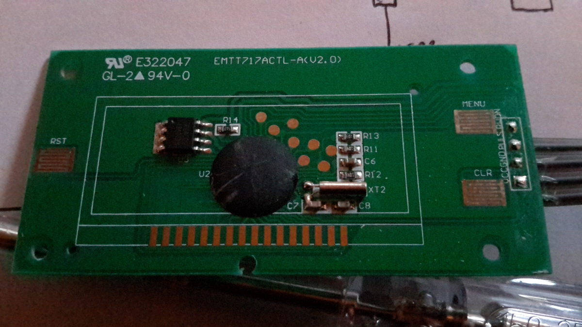

Irgendwie werde ich aus dem display nicht schlau. Der Puls Pin (zweiter
von oben rechts) geht direkt unter die versiegelung, also zum
controller. Wie kann es sein das die 230v hier kein problem sind?
von Günter Lenz (Gast)
Weil sich das Gerät in einem Isolierenden Gehäuse
befindet und ein berühren blanker Teile deshalb nicht
möglich ist und außerdem nicht dafür vorgesehen ist da noch
externe Schaltungen anzuschließen. Die einzigste Möglichkeit
da Impulse abzunehmen, geht über Optokoppler, ist ja
schon geschrieben worden. Wenn die Impulse auf der Platine
eine LED blinken lassen, ersetze diese LED durch den
Optokoppler und dein Problem ist gelöst.
Wenn das ganze Board auf Potential L1 liegt, ist das ja kein Problem.
Erst wenn man ein zweites Potential ins Spiel bringt, bekommt man eine
Spannung (aka Potentialdifferenz). Hier eingebracht durch Anschluss
deines Evalboards.
Denk an den Vogel auf der Hochspannungsleitung. Dem passiert ja auch
nichts. Bis er an den geerdeten Mast kommt.
Hy zusammen,
ich hab die Schaltung nun mal neu gezeichnet mit dem neuen Wissen des
Kondensatornetzteils.
Dies scheint auch so hinzukommen inkl des Brückengleichrichters.
Wobei dieser irgendwie komisch beschalten ist. Die Anschlüsse vor und
nach D4 sind etwas seltsam. Zwischen D3 und D4 müsste doch ins Netz
zurückgehen und nicht an die 5V des 78L05. Zwischen D1 und D4 müsste
doch die Masse des BG darstellen. Hier sind die Massen quasi direkt
zusammengeschaltet.
Irgendwie verstehe ich die Schaltung so als wird nur eine Halbwelle
verwendet. Die andere wird nicht verwendet.
Versteht jemand von euch diese Verschaltung rund um den BG?
Danke!
Tobi
von MiWi (Gast)
Tobias G. schrieb:
> Hy zusammen,
> zusammengeschaltet.
> Danke!
> Tobi
Tobi....
sei so nett und mach einen normalen Trafo hinein. Einen Gleichrichter so
fulminant falsch anzuschließen ist fast schon Kunst...
Du hast mM nach noch nicht genug Wissen, Erfahrung und auch Praxis um zu
erahnen was bei 230V abgeht und bisher hast Du schlicht und einfach
Glück gehabt.
Ist eh ok aber fordere Dein Glück nicht noch weiter heraus, die
Schutzengel haben bei den anderen Forumsnutzern auch genug zu tun,
irgendwann sind sie grad woanders...
iaW:  jede weitere online-Unterstützung bei Deinem 230VDings halte ich
für schlicht und einfach fahrlässig. Wenn jemand vor Ort ist und Dir
über die Schulter schaut - gut so.
Und ja, ich war auch einmal so alt wie Du, ich weiß sehr genau wovon ich
rede. Mein Vater hat mir dann einen Trix-Modelleisenbahntrafo geschenkt.
Es war das beste was er tun konnte - sowas geht nicht kaputt, ist
beliebig kurzschlußfest und die Spannung war auch einstellbar....
mit besten Wünschen für ein langes Leben
MiWi

Hallo MiWi,
du hast mich falsch verstanden. Diese Schaltung ist nicht auf meinem
Mist gewachsen. Ich habe diese gekauft und versuche sie zu verstehen.
Gestern habe ich die Schaltung nochmal neu gezeichnet weil ich dachte
einen Ansatz eines BG erkannt zu haben. In meinem Text sage ich ja das
ein BG eigentlich anders angeschlossen sein muss. Und die Frage ist ob
hinter dem neuen Schaltplan doch irgend ein tieferer Sinn steck den ich
nicht verstehe.
Insgesamt kommt es einem Kondensatornetzteil doch schon recht nahe.
Gruß und danke
Tobi
von Manfred (Gast)
Interessantes Konstrukt :-)
Ich glaube, da kommen sogar 5V hinten raus - selbst, wenn man D3 und D4
entfernt.
Nicht falsch verstehen: Ich glaube nicht, dass das richtig abgemalt
wurde!

von Stefan0618 (Gast)
Hey Tobi,
der rausgezeichnete Schaltplan sieht in der Tat ziemlich
merkwuerdig aus. Einen Brueckengleichrichter so zu beschalten
scheint thermisch und kostentechnisch nicht sinnvoll. Fuer eine
Halbbrueckenschaltung waeren zwei einzelne Gleichrichtdioden
besser gewesen.
Stell doch mal gute Fotos von Vorder- und Rueckseite
Deiner Platine hier rein! Das waere vermutlich zielfuehrender.
Ich habe die Schaltung 2 mal gekauft. Einmal alles abgelötet und einmal
nicht.
Hoffe die Bilder bringen etwas. Ich erwarte jetzt auch nicht das jemand
hergeht und alles haarklein nachprüft. Das wäre zu viel verlangt. Bin
gerade dabei das Ganze ein 5. Und 6. Mal zu überprüfen da es einen
Fehler geben muss.
Hi Tobi!
Leider ist der Verlauf auf der abgeschliffenen Platine
aufgrund der Lichtverhaeltnisse schwer erkennbar, aber
soweit ich sehe, erfolgt die Gleichrichtung nur durch
die (dicken) Dioden D1 und D2. Die restlichen Dioden scheinen
der Schutzbeschaltung zu dienen. So schuetzt z.B. D3
den Spannungsregler davor, dass der Ausgang positiver
wird als der Eingang (z.B. wenn das Teil abgeschaltet wird).
R2 belastet den Elko oben links, der die gleichgerichtete
Eingangsspannung stabilisiert. Z1 begrenzt die maximale
Spannung hinter der Gleichrichtung (und brennt im Ernstfall durch).
Dem Spannungsregler fehlen Entkoppelkondensatoren.
Die stabilisierte Versorgung wird einmal direkt verwendet
(Leiterbahn zum Rest der Schaltung, PWR auf dem
Stecker) und einmal zusaetzlich ueber D5 zum unteren Elko
gefuehrt, vermutlich um eine zusaetzliche, geglaettete
Versorgung zu haben, die auch bei groesseren Lasten nicht
unzulaessig einbricht (z.B. fuer den uC, VCC auf dem Stecker).
Soweit ich sehen kann, dient D4 (Schaltungsmasse zu
stabilisierter Versorgung) auch als Schutzbeschaltung, ev.
kann die Versorgung hier kurzzeitig mal auf unter Null gezogen
werden/negative Spikes sehen, je nachdem welche Last
an PWR haengt.
Bitte sei wirklich vorsichtig bei Deinen Versuchen!
Das Ding sieht zudem sehr mies entworfen aus.
von Peter D. (peda)
Nimm mal D3, D4 weg, dann sollte das hinkommen.
Hallo Stefan,
danke für deine Analyse. Scheinbar ist das Ding nicht als vollwertiger
BG gedacht sondern nur als einer der nur eine Halbwelle verwendet mit D1
und D2, so wie du sagst.
Die Massen sind direkt verbunden und nicht durch D4 getrennt.
Da das Ding sicher billig in China gefertigt wurde und auch den Strom
sicherlich nur schätzt, reicht evtl eine Halbwelle aus um dies auf
billige Weise zu tun.
D3 und D4 haben wohl andere Zwecke wie von dir erklärt. Danke dafür.
Fehlende Schutzbeschaltungen kann ich nicht beurteilen aber macht mich
mit der Schaltung umso skeptischer wenn du das sagst.
Ich sollte es vielleicht dann auch nicht als BG zeichnen wenn es gar
kein vollwertiger ist.
