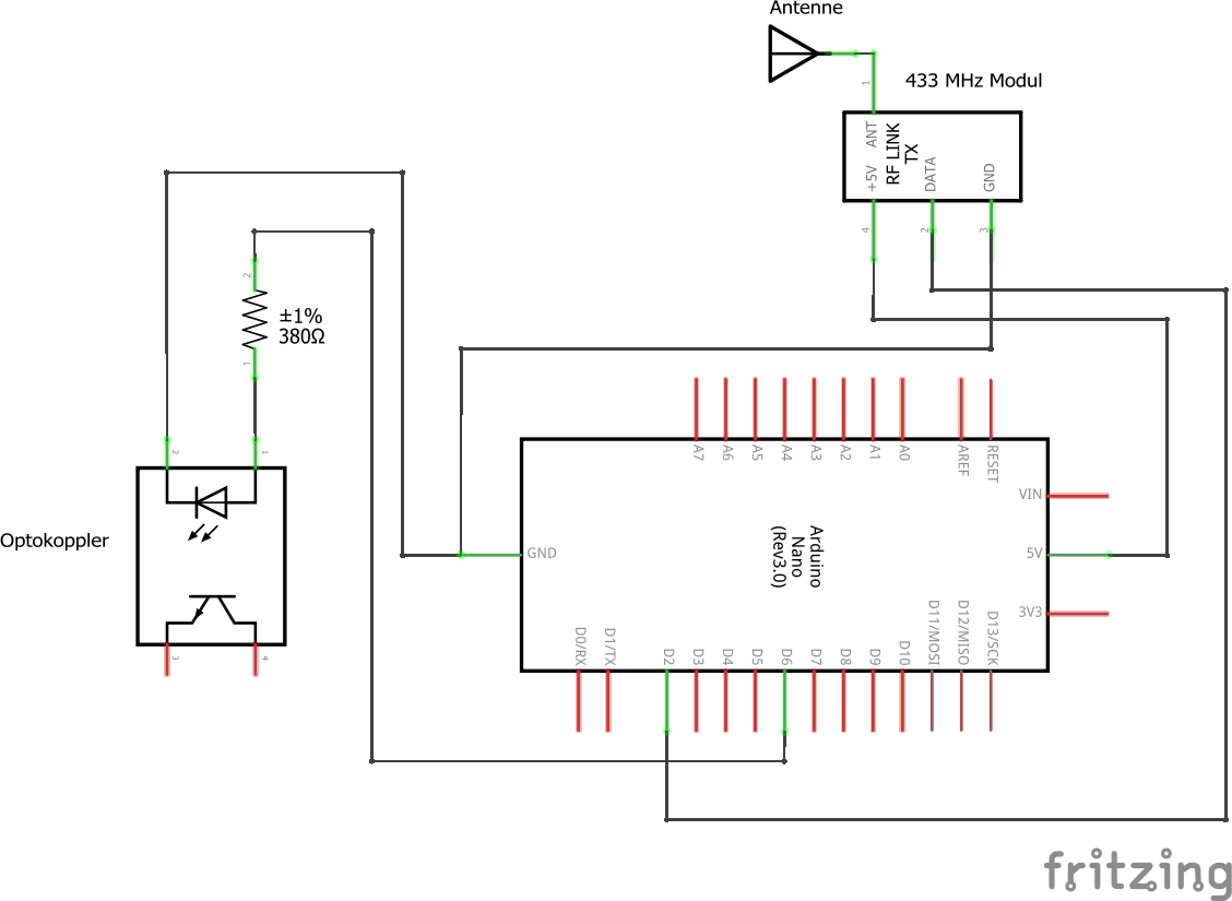

Hab im Anhang mal den Aufbau. Hoffe man kann alles erkennen.
Vlt war meine Antwort vorhin nicht ganz verständlich. ek13 schrieb: > Einfach mal eine Messstrippe mit Krokodilklemme an Steckdose-Erde > (PE) > und GND verbinden ... Als ich PE mit GND verbunden habe, hat sich die Reichweite leicht erhöht. Komischerweise wird mein Monitor manchmal kurz schwarz (hängt an der selben Steckdosenleiste), wenn ich GND an PE halte und manchmal funkt es leicht. Warum ist das so und was bedeutet das?
Milando schrieb: > Hab im Anhang mal den Aufbau. Das ist kein Aufbau sondern ein Schema und ganz besonderer Mist. Das ist einer Vermauschelung zwischen Aufbau und Schaltplan mit dem Ergebnis dass man nichts erkennt. Einen Aufbau zeigt man in realistischer Darstellung (Foto). Einen Schaltplan zeigt man so wie die tatsächliche Schaltung existiert, mit allen Werten, Pinnummern etc. Das mit der Antenne ist ja wohl ein Witz .....

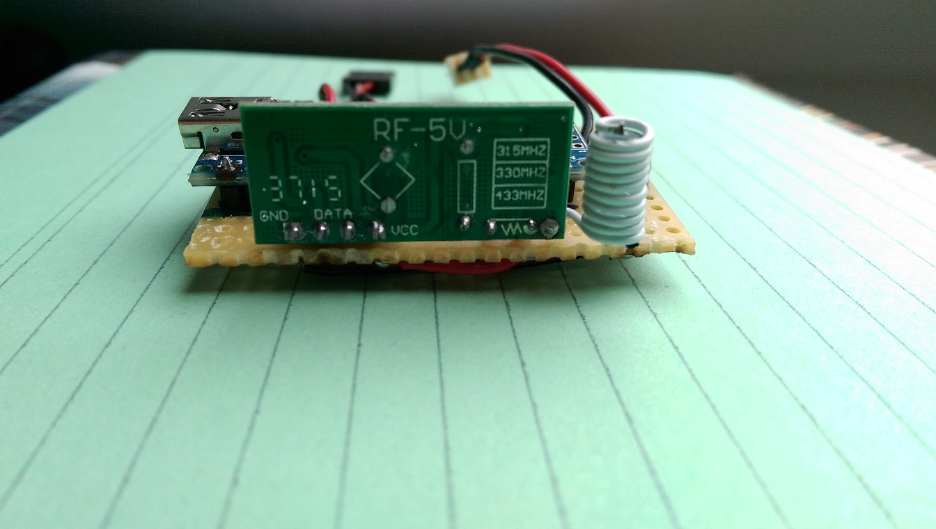

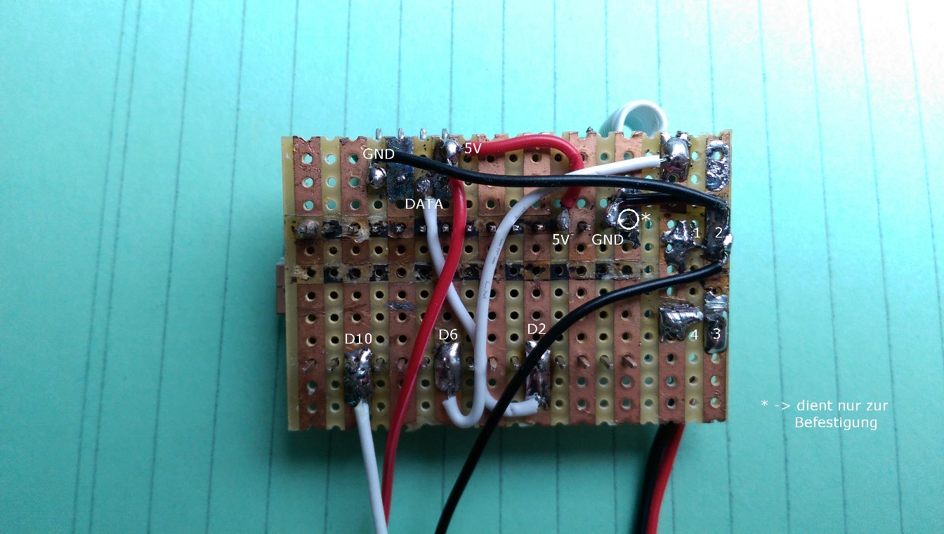

Hab schnell mal Bilder gemacht... Auch wenn es vlt nicht so aussieht besteht kein Kontakt zu Pins oder Bahnen, der nicht gewollt ist. Zumindest sagt mir das mein Multimeter (bzw bleibt still). :-) Schaltplan kommt auch noch.
Milando schrieb: > Ich entschuldige mich, falls das Ein oder Andere noch unklar ist. Konntest du inzwischen feststellen, ob dein Reichweitenproblem durch unzureichendes Empfangssignal (SNR) oder durch zu wenig HF-Abstrahlung deiner Sendeantenne verursacht wird? DAS solltest du mal klären.
Arduinoquäler schrieb: > Schaltplan zeigen, Aufbau zeigen. Kaum zwei Tage später .... Milando schrieb: > Hab schnell mal Bilder gemacht... Erste Auffälligkeiten: - Keine Abblock-Massnahmen für die Spannungsversorgung Das Arduino Modul kann für sich selbst sorgen, aber nur für sich selbst! Alles andere ist viel zu freischwebend. Dafür braucht man einen 47uF Elko und 2-4 100nF keramische Kondensatoren. - Das HF-Modul ist sehr nahe beim Prozessor, es ist sehr (!) empfindlich, es wird durch ihn gestört werden (Oberwellen der Prozessor-Schaltflanken und Prozessortakt selbst). Die Takte streuen direkt in das HF-Modul (Versorgungsspannung) als auch in die Antenne über Störfelder. Idealerweise würde man zwischen Arduino und HF-Module eine kleine Schrimwand platzieren. - Die aufgewickelte Antenne ist in ihrer Empfangsleistung schlechter als eine "entrollte". Gilt auch natürlich auch für "Sendeleistung". - Eine Antenne braucht ein Gegengewicht in Form einer Massefläche damit sie richtig funktioniert (Sender und Empfänger). Kann man gugeln. Nachdem man sowieso eine definierte Massefläche braucht ist es sehr empfehlens- wert alle Schaltungspunkte die Masse haben auch daran anzuschliessen.
Hier mal noch der Schaltplan dazu. Wolfgang schrieb: > Konntest du inzwischen feststellen, ob dein Reichweitenproblem durch > unzureichendes Empfangssignal (SNR) oder durch zu wenig HF-Abstrahlung > deiner Sendeantenne verursacht wird? Das einzige was ich mit vorhandenen Mitteln prüfen konnte ist, dass die Batterie von der Fernbedienung statt 12V nur noch 11,37V hat. Prüfgeräte um Strahlungen oder Signale zu messen habe ich leider keine. Es sei denn man kann das irgendwie mit einem weiteren Arduino und Funk-Modulen ermitteln?! Keine Ahnung...
Arduinoquäler schrieb: > - Keine Abblock-Massnahmen für die Spannungsversorgung > Das Arduino Modul kann für sich selbst sorgen, aber nur > für sich selbst! Alles andere ist viel zu freischwebend. > Dafür braucht man einen 47uF Elko und 2-4 100nF keramische > Kondensatoren. Damit kenne ich mich leider nicht aus. Weiß also nicht wie ich sowas noch einbinden kann. :-( > - Das HF-Modul ist sehr nahe beim Prozessor, es ist sehr (!) > empfindlich, es wird durch ihn gestört werden (Oberwellen > der Prozessor-Schaltflanken und Prozessortakt selbst). Die > Takte streuen direkt in das HF-Modul (Versorgungsspannung) > als auch in die Antenne über Störfelder. Idealerweise würde > man zwischen Arduino und HF-Module eine kleine Schrimwand > platzieren. Klingt plausibel, werde mich informieren was man dazwischen machen kann. Danke! > - Die aufgewickelte Antenne ist in ihrer Empfangsleistung > schlechter als eine "entrollte". Gilt auch natürlich auch > für "Sendeleistung". Ok, das wusste ich auch nicht. Habe den Draht so aufgewickelt, weil ich das schon öfter im Internet so gesehen habe und aus Platzersparnis. Eine aufgerollte Antenne ist aber immer noch besser als gar keine, oder? Das Sendesignal am Einsatzort ist nur ca 5m entfernt. Die Reichweite muss also keine 100m sein. Kann ich das dann trotzdem so lassen?

Milando schrieb: > Eine aufgerollte Antenne ist aber immer noch besser als gar keine, oder? > Das Sendesignal am Einsatzort ist nur ca 5m entfernt. Die Reichweite > muss also keine 100m sein. Kann ich das dann trotzdem so lassen? Nein! Bei Hochfrequenz ist ein aufgerollter Draht eine Spule. Man kann sicher auch eine Antenne aufrollen, aber dann muß man schon wissen was man tut, sprich man muß vorher berechnen wie viele Windungen, welcher Durchmesser etc. Dennoch dürfte in diesem Fall die Antenne nicht das Hauptproblem sein, da es ja am PC funktioniert wie Du schreibst. Zeno
Hi, Um die maximale Reichweite deines Aufbaus zu testen bietet sich auch an das ganze mal mit Batterien/Akkus zu versorgen. Damit hast du dann eine perfekte Gleichspannung ohne Störungen und kannst abschätzen was überhaupt an Reichweite möglich ist. Auch die Antenne ist nicht optimal in meinen Augen, ein Draht mit einem Viertel der Wellenlänge würde wahrscheinlich bessere Ergebnisse bringen. Die Kondensatoren die die Vorposter empfohlen haben sind auch ein "Must-Have" wenn man Störungen auf der Versorgungsspannung vermutet.
Milando schrieb: > Habe den Draht so aufgewickelt, weil ich das schon öfter im Internet so > gesehen habe. Aber du hast deine verkürzte Antenne nicht auf Resonanz bei 433MHz abgeglichen. Da spielen Drahtdurchmesser, Windungsabstand und Windungsanzahl mit rein. Einfach abgucken, ohne genaue Maße funktioniert nicht oder ist zumindest ein reines Zufallsergebnis. Einzig der Sender wird trotz völlig fehlangepasster Antenne nicht kaputt gehen, weil die Sendeleistung so gering ist. Milando schrieb: > Das einzige was ich mit vorhandenen Mitteln prüfen konnte ist, dass die > Batterie von der Fernbedienung statt 12V nur noch 11,37V hat. Also hast du mit der Fernbedienung als Sender und einer halbleeren Batterie geprüft. Um erstmal klare Verhältnisse zu schaffen, nimm mal eine frische Batterie und statte deine Empfängerschaltung vernünftig mit Puffer- und Abblockkondensatoren aus. Und dann lass deinen Empfänger am selben Ort stehen und schließe die verschiedenen Stromversorgungen an, schalte sie ein und aus (auch wenn sie nur daneben steht und z.B. mit einem Widerstand belastet ist) und gucke, wer der Störenfried ist.
Wenn man schon die Antenne aufwickelt dann richtig: https://de.wikipedia.org/wiki/Wendelantenne Nur aufwickeln damit es so wie auf dem Foto ausschaut funktioniert nicht. Man muss da schon etwas berechnung einfliessen lasssen. Durchmesser und Steigung ist von der Wellenlaenge abhaengig. Auch sind diese einfachen Module Pendler und sind damit in Ihrer empfangbaren Bandbreite Scheunentor gross. Besser ist es da andere Module wie die RFM12 Teile zu nehmen.

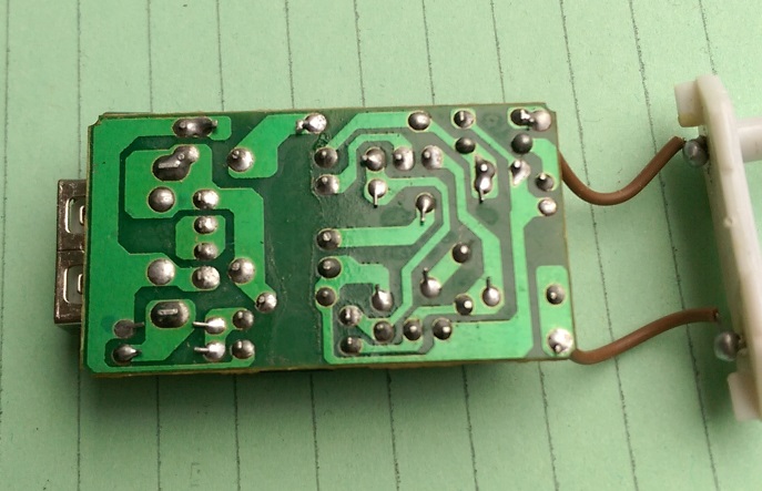

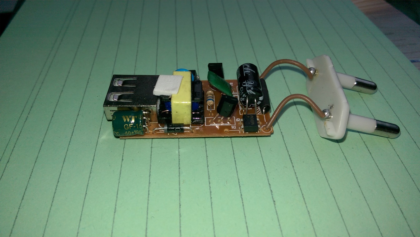

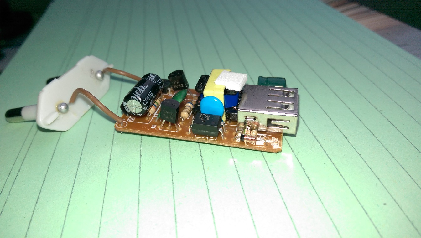

Milando schrieb: > Außerdem hab ich noch 2 Bilder von dem Netzadapter beigefügt, mit dem > der Funk gar nicht funktioniert. Kann mir evtl jmd sagen, was daran > jetzt anders ist, dass das damit nicht geht? > Aber vlt funktioniert auch das, wenn ich die Schaltung optimiert habe. > Hätte mich nur mal interessiert, falls sich jmd damit auskennt. Mach mal bitte ein Foto von der Unterseite des Netzteils... mir schwandt da übles.... MiWi
MiWi schrieb: > mir schwandt > da übles.... Mir auch! Da gab es doch erst vor kurzem einen Thread zu dem Thema Netzteil. Zeno
Ich behaupte mal das da die Abstände zur sicheren Trennung zwischen der Niederspannungsseite und der Netzseite nicht immer eingehalten sind. Ich würde das Teil schon aus Sicherheitsgründen nicht mehr benutzen. Kauf Dir was Ordentliches - das hast Du in jedem Fall wieder. Du verbrätst jetzt einen Haufen Zeit mit Fehlersuche und suchst Fehler wo wahrscheinlich keine sind. Nimm ein ordentliches Netzteil und die Probleme sind gegessen. Sicher kann man Deinen Aufbau noch optimieren, aber nachdem ich das Netzteil gesehen habe, bin ich davon überzeugt das dieses die Ursache allen Übels ist. Zeno
Milando schrieb: > Hier das Bild von der Unterseite. AUA! Der Abstand der Leiterbahnen zur Diode, die als erstes auf dem 1538.jpg sichtbar ist zur Primärseite ist unter jeder Zulässigkeit. Nimm was anderes, die 5V sind zwar vom Netz getrennt. Doch das kann sich bei dem Klump schnell ändern. Und wie es im Trafo aussieht mag ich gar nicht wissen... Und dann sei bitte so nett und Informiere die entsprechende Behörde in Deinem Land - die haben leider die Pflicht das Produkt EU-weit aus dem Verkehr zu ziehen. Den Leuten, die so einen Schrott aus Cn hier in Europa entsorgen sollte man durch genügende Nadelstiche das Geschäftsmodell vermasseln. Das löst zwar nicht Dein Funkproblem, doch der Tausch des Netzteils ermöglicht Dir wenigstens noch länger gesund und munter an dem Problem weiter zu arbeiten. MiWi
Zeno schrieb: > aber nachdem ich das Netzteil gesehen habe, bin ich davon überzeugt das dieses die Ursache allen Übels ist. Die Ursache liegt doch woanders, wie du und andere schon gesagt haben. Wollte nur mal wissen warum es mit genau diesem Gerät nicht funktioniert. Mit den anderen geht es ja, wenn auch nur begrenzt. Und diese sind zwar auch aus China, aber von bekannten Herstellern und für den deutschen Markt. Werde aber definitiv euren Rat beherzigen und den Netzadapter nicht mehr benutzen. Danke dafür. Bin aber leider noch nicht dazu gekommen an diesem Projekt weiterzumachen. Habe momentan viel um die Ohren. Ist ja nur ein Hobby... Werde aber zeitnah weitermachen und berichten.
Milando schrieb: > Die Ursache liegt doch woanders, wie du und andere schon gesagt haben. > Wollte nur mal wissen warum es mit genau diesem Gerät nicht > funktioniert. Die Ursache des Übels liegt eben nicht wo anders. Wir haben hier doch geschrieben, das es Störungen von Deinem Netzteil sind, die mit ziemlicher Sicherheit den Empfänger zu regeln. Wir wußten ja Anfangs nicht was Du für ein Netzteil benutzt, deshalb gab es Hinweise was man machen könnte. Dein Netzteil hat keinerlei Dinge zum Unterdrücken von (HF) Störstrahlung. Da braucht man keinen Schaltplan, das sieht man schon an den benutzten Bauteilen. Die Ausgangsspannung wird über eine Diode mit Ladeelko erzeugt. Maßnahmen zur Siebung der Spannung kann ich erkennen, ebenso Maßnahmen zur Unterdrückung von HF Störspannungen. Ich meine Dein Netzteil ist das Selbe wie in diesem Thread Beitrag "China-Netzteil des Todes entschärfen" Da wurde ausführlich über das Teil diskutiert. Wenn andere Netzteile bessere Ergebnisse bringen aber nicht so gut sind wie der Anschluß an den PC, dann hängt das damit zusammen das sie wahrscheinlich schon etwas besser sind als Dein Billigteil für 2€. Dennoch wurde hier auch geschrieben, das Netzteile für Telefone nicht besser sein müssen, da vieles auch im Telefon selbst erledigt wird. Auch wenn Deine anderen Netzteile von namhaften Herstellern sind, muß das nicht bedeuten, daß sie für Deinen Zweck geeignet sind. Es kommt immerdarauf an wofür sie konzipiert wurden. Zeno

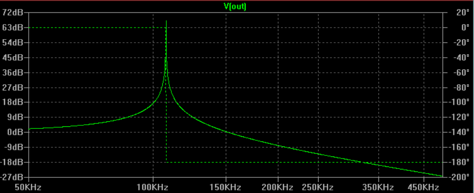

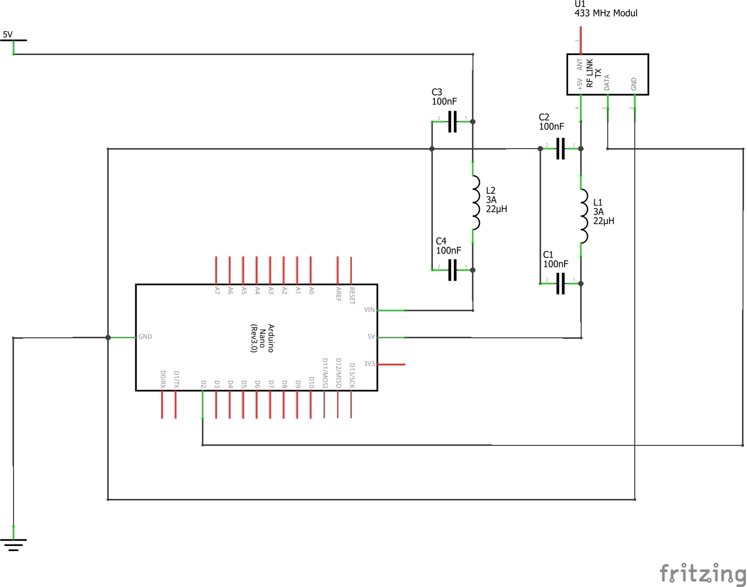

Hallo, habe bisher keine Zeit gehabt um weiterzumachen. Habe hier mal nen Schaltplan mit Drosseln und Kondensatoren erstellt und wollte fragen, ob das so richtig ist?
Ich habe gerade festgestellt, dass es bei Conrad nur eine 20µH Drossel gibt. Diese hier: https://www.conrad.de/de/ukw-drossel-axial-bedrahtet-20-h-54-m-3-a-epcos-b82111bc20-1-st-501609.html Würde die auch gehen?
Milando schrieb: > Würde die auch gehen? Was willst du denn mit diesen Monster-Drosseln? Die Schaltung ist prinzipiell in Ordnung wenn auch nicht besonders intutitiv gezeichnet. Eine Drossel die 0.5 bis 1 Ampere kann ist völlig ausreichend. Die Induktivität darf ruhig noch etwas höher ausfallen (47-100uH) z.B. https://www.conrad.de/de/drossel-radial-bedrahtet-rastermass-5-mm-47-h-0140-15-a-bourns-rlb0914-470kl-1-st-447214.html Wenn du einem Arduino an Vin 5V anbietest wirst du an seinem 5V-Ausgang keine 5V bkommen sondern irgend etwas Undefiniertes kleineres und vor allem wacklig, unstabilisiert. Vin muss mindestens (etwa) 7 Volt haben damit die 5V am Ausgang sauber stabilisiert sind.

Danke für die schnelle Antwort. Ich beziehe meine Auswahl auf das hier: Zeno schrieb: > Folgende Maßnahmen würde ich vorschlagen: > 1. Das Kabel vom Netzteil zur Schaltung so kurz wie möglich > (Antennenwirkung von selbigen) > 2. Zu der Spannungsversorgung in Reihe eine kleine HF-Drossel (sowas wie > das hier > http://www.pollin.de/shop/dt/MTI3OTQ3OTk-/Baueleme...) > 3. Zusätzlich an beiden Seiten der Drossel noch einen Keramikkondensator > mit ca. 100nF gegen Masse (GND, 0V). > 4. In die 5V Leitung zum 433Mhz Modul würde ich noch mal die gleiche > Schaltungsanordnung dazwischen schalten. > > So was wirk oft Wunder. > Ein Klappferrit um das Kabel vom Netzteil (wie von Oszi40 vorgeschlagen) > schadet bestimmt nicht. Alternativ kann das Kabel auch ein paar mal > durch einen Ferritring fädeln. Der Link im Beitrag führt zu einer 22µH Drossel. Daher dachte ich, dass ich diese benötige. Das mit dem Ferritring habe ich ausprobiert, aber ohne merkliche Verbesserung. Ist von meiner Seite aus halt schwer festzustellen ohne entsprechende Messgeräte.
Milando schrieb: > Der Link im Beitrag führt zu einer 22µH Drossel. Daher dachte ich, dass > ich diese benötige. Der nutzbare Wertebereich ist gross, der beste Wert ist nur am aktuellen Aufbau durch Versuche herauszubekomen. Du kannst auch deine auserkorene Drossel verwenden. Auf der Primärseite am Netzteil darf noch ein Elko 22-47uF angeschlossen werden. Denke unbedingt an meinen zweiten Hinweis: Arduinoquäler schrieb: > Wenn du einem Arduino an Vin 5V anbietest .....
Arduinoquäler schrieb: > Was willst du denn mit diesen Monster-Drosseln? Das "Monster" beziehst du hoffenlich nur auf die Drahtstärke. Die Induktivität kannst du jedenfalls nicht meinen. ;-) Milando schrieb: > Habe hier mal nen Schaltplan mit Drosseln und Kondensatoren erstellt > und wollte fragen, ob das so richtig ist? Hast du dir die Übertragungsfunktion von deinem Filter mal angesehen? Mit idealen Bauelementen hat das Ding eine kräftige Resonanz bei 107kHz. Erst über 350kHz hättest du 20dB Dämpfung. Hoffentlich verwendest du Drosseln mit kräftigen Verlusten ;-)

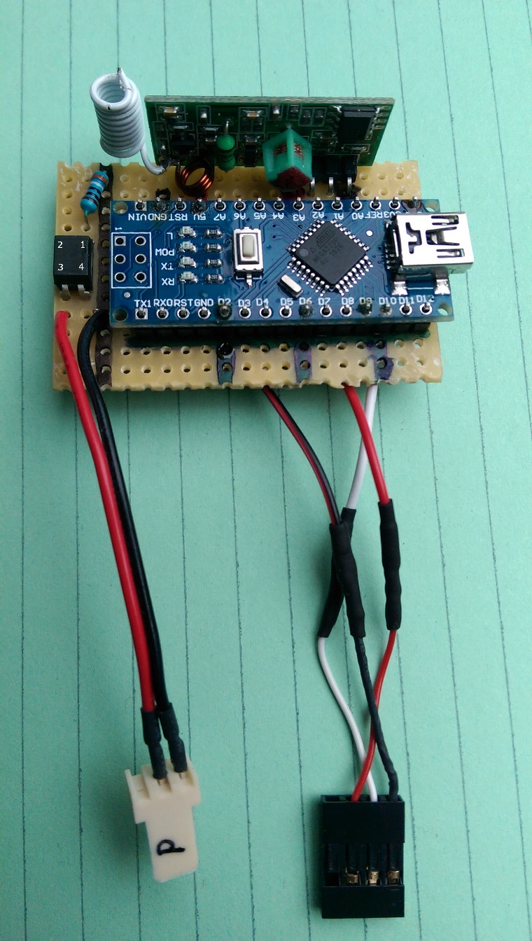

Ich danke für eure Antworten. Ich versuche mich als Noob in diesem Gebiet so gut es geht hereinzuarbeiten, trotz mangelnder Zeit. Aber ich kenne mich absolut nicht mit Frequenzen aus. In Sachen Elektroschaltungen weiß ich ebenso wenig worauf es wirklich ankommt, habe nur Grundkenntnisse bei Hausinstallationen, da es Thema in meiner Ausbildung war, aber das kann man ja nicht mit Mikrocontrollern vergleichen. Ich interessiere mich dennoch sehr dafür, aber mir fehlt einfach das Wissen. Ohne Hilfe krieg ich das momentan nicht hin. Daher bitte darum, dass mir jmd evtl mal einen Schaltplan erstellt, wie er das ganze Aufbauen würde, inkl. korrekter Komponenten. Ich habe von einem Bekannten 2 22µH Drosseln bekommen, die allerding nur für 0,35 A gedacht sind, und 4 100µF Kondensatoren. Habe alles nach meinem Schaltplan aufgebaut, aber es gab keine Verbesserung. Ich weiß momentan nicht mehr weiter. Arduinoquäler schrieb: > Wenn du einem Arduino an Vin 5V anbietest wirst du an seinem > 5V-Ausgang keine 5V bkommen sondern irgend etwas Undefiniertes > kleineres und vor allem wacklig, unstabilisiert. Vin muss > mindestens (etwa) 7 Volt haben damit die 5V am Ausgang sauber > stabilisiert sind. Habe ich getestet. Bei 5V am VIn kommen ca 4,4V am 5V Pin raus. Werde das daher verwerfen.
Milando schrieb: > hne Hilfe krieg ich das momentan nicht hin. Daher bitte darum, > dass mir jmd evtl mal einen Schaltplan erstellt, wie er das ganze > Aufbauen würde, inkl. korrekter Komponenten. Erst wirst du mal klarstellen müssen was du ganau willst. Das kann doch nicht dein Ernst sein ein Problem so schwammig zu beschreiben: Milando schrieb: > Wenn ich mein Arduino Nano (mit 433 Mhz Modul) mit dem PC betreibe, > funktioniert alles ohne Probleme. Zu einer Funkübertragung gehören zwei Teilnehmer, ein Sender und ein Empfänger. Wo ist wo, und wie ist es angeschlossen? Und wo willst du wohin. Beschreibe klar und deutlich. Das was du alles weisst wissen wir noch lange nicht. Wenn das dir nicht klar ist dass du Vorleistung erbringen musst dann kann man hier gute Nacht sagen. Milando schrieb: > Werde das daher verwerfen. Schon das versteht kein Schwein.

Also, jetzt versuch ich dich zu erlösen: Ich denke, dass das mit den USB-Netzteilen nix wird, weil da gibts überwiegend nur Schrott und für einen Spannungsregler muss das Netzteil deutlich mehr als 5V haben. Ich würde dir deshalb vorschlagen, ein 9V Netzteil zu verwenden und einen 7805 Spannungsregler auf deiner Platine (zur Not auch den On-Board Regler der am Arduino am "vin" Pin hängt) Das Ganze baust du dann z.B. so auf: https://www.mikrocontroller.net/attachment/69753/7805.png Ob jetzt 100µ, 220µ oder 470µ hängen ist zweitrangig Wichtig ist, dass sowohl ein "großer" als auch ein kleinner 100n Abbockkondensator möglich nahe am den Regler hängt Die Drossel würde ich auf der Eingangsseite noch in Serie schalten, ich denke aber dass sie bei einem sauberen Aufbau mit Abblock-Cs nicht notwendig ist. mit GND + 5V gehst du dann zum Arduino und setzt möglichst nahe am Arduino noch einen 100nf Abblock-C. das Selbe machst du beim Funkmodul und PIR Sensor, Bei Lochrasterbauten löte ich meist SMD-Abblock-Cs direkt zwischen die Versorgungspins. Für GND + 5V jeweils eine eigene Leitung vom Regler weg ziehen (insbesondere alle GND Verbindungen sollten beim Regler sternförmig zusammenlaufen) Als Antenne verwendest du ein 16,8 cm langes Drahtstück. Als "Gegengewicht" kannst du ein weiteres 16,8cm Drahtstück an GND beim Modul anlöten und eine Art Lambda/2 Dipol bauen (wobei ich denke, dass für den reinen Empfang genug "Masse" da ist) Gruß Roland
