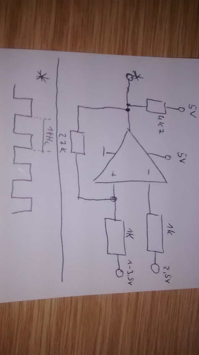

Hallo Fachkundige, ich würde gerne ein analoges Signal (1 bis 3,5V [von einem Spannungsteiler mit Poti]) gegen eine Referenz von 2,5V (TL431) vergleichen um so ein PWM zu erzeugen. Nur sollte die PWM-Frequenz nicht "so schnell wie der Komparator kann" umschwingen sondern so im bereich von 1-2kHz. Kann mir jemand sagen, wie ich das am besten bewerkstelle? bislang liegt die Frequenz so im bereich von 10-40kHz - auch nachdem ich eine Hysterese versucht habe einzubauen. Der Komparator ist ein LM393 und wird bei 5V betrieben. Vielen Dank

So sieht es momentan aus - nur das da eben kein 1-2kHz raus kommt :-/
Dass ohne da ohne Oszillator eine Schwingung sein soll ist schon merkwürdig.
LM393 schrieb im Beitrag #4768700: > ich würde gerne ein analoges Signal (1 bis 3,5V [von > einem Spannungsteiler mit Poti]) gegen eine Referenz > von 2,5V (TL431) vergleichen um so ein PWM zu erzeugen. ??? Völlig diffuse Aufgabenstellung --> ärgerlich. > Nur sollte die PWM-Frequenz nicht "so schnell wie der > Komparator kann" umschwingen sondern so im bereich von > 1-2kHz. Kann mir jemand sagen, wie ich das am besten > bewerkstelle? Natürlich: 1. Dreieckschwingung von 1..2kHz erzeugen. 2. Minus-Eingang des Komparators an Oszillator. 3. Plus-Eingang des Komparators an U_e. 4. PWM am Komparatorausgang abnehmen. > bislang liegt die Frequenz so im bereich von 10-40kHz - auch > nachdem ich eine Hysterese versucht habe einzubauen. So funktioniert das nicht.
was für eine Spannung sind den die "1-3,5V"? Ist das eine Spannung, die stabil irgendwo in dem Bereich liegt? (also nur langsam zwischen 1V und 3,5V variiert?) Dann dürfte (bei richtigem Aufbau der Schaltung) überhaupt keine Schingung am Komparator-Ausgang sein (weder mit 1-2kHz noch mit 40kHz, außer du hast die Schaltung schlecht/falsch aufgebaut). Oder ist das ein Signal, das schnell (z.B. mit 40kHz) zwischen 1V und 3,5V hin und herschaltet? Dann wird dein Komparator natürlich mit der selben Frequenz umschalten, wie sollte er auch auf eine andere Frequenz kommen.
LM393 schrieb im Beitrag #4768700: > Nur sollte die PWM-Frequenz nicht "so schnell wie der Komparator kann" > umschwingen sondern so im bereich von 1-2kHz. Ein PWM-Signal besitzt üblicherweise eine feste Frequenz, die von nichts, außer den frequenzbestimmenden Bauteilen abhängig ist. Wenn die Frequenz einen Faktor 20 zu hoch ist, musst du da entsprechend dran drehen. Wieso eiert deine Frequenz um einen Faktor 4 durch die Gegend? Wie wäre es, wenn du mal den Schaltplan zeigst?

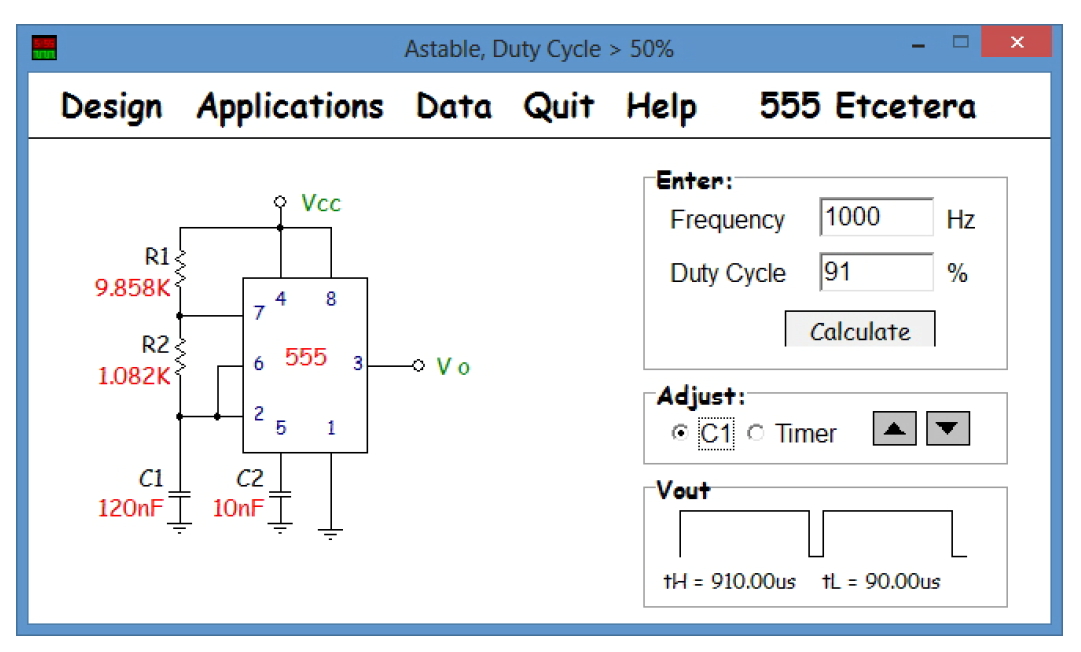

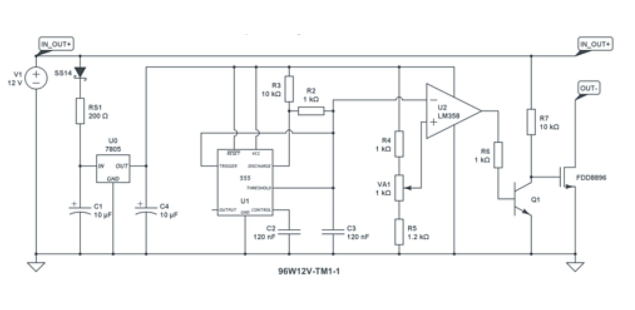

@LM393 Keine Ahnung was Du vorhast,aber hier ein Beispiel wie man ein PWM-Signal erzeugen kann - siehe Anhang. Der Timer 555 dient als Oszillator.Am frequenzbestimmenden Kondensator C3/120nF dient die ansteigende Ladespannung als "Saegezahn"-Signal,welche mit der am Komparator anliegenden Potispannung verglichen wird => PWM..... Die angegebene Schaltung wird in den billigen Ebay-Dimmern verwendet.
LM393 schrieb im Beitrag #4768739: > So sieht es momentan aus - nur das da eben kein 1-2kHz raus kommt :-/ Natürlich nicht. Die Schaltung ist alles mögliche, aber ganz sicher kein Pulslängenmodulator. Wer hat dir denn diesen Schwachsinn als solchen verkauft? Um aus einer veränderlichen Spannung mit Hilfe eines Komparators ein PWM-Signal zu machen, muß der zweite Eingang des Komparators mit einem Sägezahn- oder Dreiecksignal beaufschlagt werden. Und die Frequenz dieses Signals legt dann auch die PWM-Frequenz fest. Siehe https://de.wikipedia.org/wiki/Pulsweitenmodulation

LM393 schrieb im Beitrag #4768739: > So sieht es momentan aus - nur das da eben kein 1-2kHz raus kommt :-/ Wenn diese Schaltung schwingt, ist das ein Dreckeffekt! Das können Einkopplungen über Versorgungsspannung, Masse oder die Eingagnssignale sein. Richtigerweise ist das eine Komparatorschaltung mit Hysterese. Wenn die Eingangsspannungen stabil sind ist der Ausgang entweder Low oder High, und zwar dauerhaft. Da gibt es kein Bauteil oder Effekt, der eine Frequenz erzeugt.
