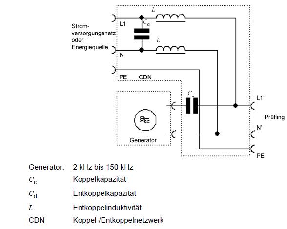

Es könnte natürlich auch sein dass ich folgenden Netzfilter bzw.
Schaltung falsch interpretiere. Primärziel ist es durch den Generator
ein Störsignal auf das Netz zu überlagern. Bei einer gekoppelten, also
stromkompensierten Spule funktioniert dass doch gar nicht, also brauch
ich dafür 2 seperate Ringkernspulen
oder interpretiere ich da jetz was falsch?

von hinz (Gast)
Ja, Einzeldrosseln.
Der Prüfling zieht 20A aus dem Netz? Dann muss die Drossel schon bei
sinusförmiger Stromaufnahme magnetisch 28A vertragen, bei schlechterem
Crestfaktor noch mehr, eben den Spitzenwert. Und wenn das bis runter auf
2kHz taugen soll, dann brauchst du ganz nette Trümmer.

von Obermeier (Gast)
Ja, ich will eine Immunitätsprüfung durchführen. Die Versorgung mit
einem Störsignal überlagern und dann testen was mein Prüfling "aushält".
Speziell hier mit einer symmetrischen leitungsgeführten Störung ..
Gegentaktstörsignal.
Jetzt hab ich das ganze schon verstanden. Wieso und weshalb eine
stromkompensierte Drossel schwachsinn ist.
Aber wo kauf ich zwei derart große Spulen?

von hinz (Gast)
Sinusfilter für FU.
