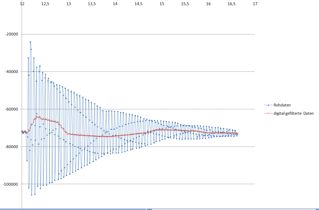

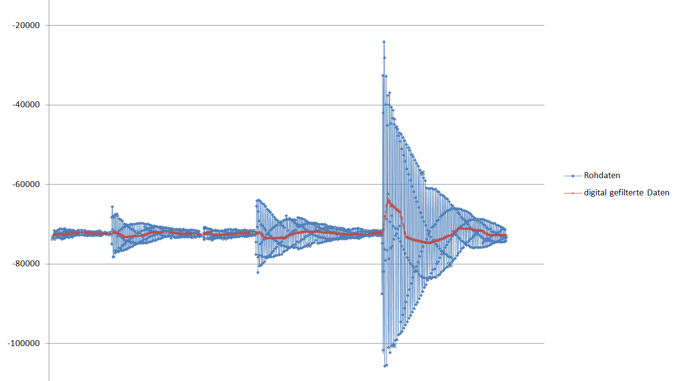

Die Wägezelle ist Teil eines mechanischen Aufbaus der durch das Auslenken eines Pneumatikzylinders in eine Schwingung verfällt. Die Werte wurden aufgezeichnet und und die Schwingung 3x gezielt angeregt. Da die Schwingung nur mein eigentliches Signal (Gewicht auf der Wägezelle) verfälscht wurde ein digitales TP FIR Filter 11. Ordnung mit Chebychef Charakteristic und fg=3Hz über 20 Messwerte Dimensioniert. Wenn der Ad-Wandler so schnell filtert, woher kommt dann die Schwingung? Für mich sah das nach einem Aliasing Problem aus.
Hier nochmal der letzte Abschnitt vergrößert. Ich lasse mich natürlich bei meiner Vermutung gerne korrigieren und danke schon jetzt für die Hilfreichen Tipps

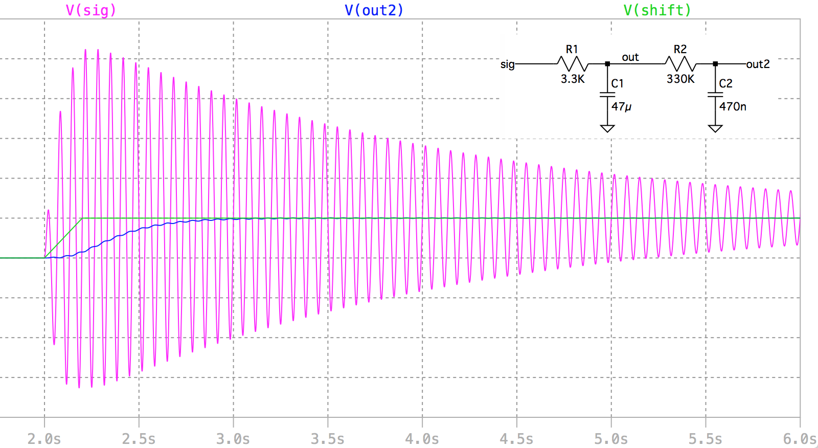

Also, die Schwingungen liegen schätzungsweise so im Bereich von 15 Hz. Da hast du mit 80Hz Samplingfrequenz schon ziemliche Aliasing-Effekte (sieht man ja auch). Hinterher digital zu filtern hat demzufolge nur begrenzt Erfolg. Evtl. bringt ein Filter niedrigerer Ordnung mehr, denn 11. Ordnung hat natürlich ziemlich Ripple im Passband. Du könntest mal versuchen, einen analogen, 2 stufigen passiven Filter mit sehr niedriger Grenzfrequenz (<1Hz) davor zu schalten. Das hat zur Folge, dass die Messung erst ca. 1 Sekunde nach dem Anregen des Systems einigermaßen stimmt, aber sie ist wesentlich genauer, als die digital gefilterte Version (da keine Abtastfehler den Filter beeinflussen).

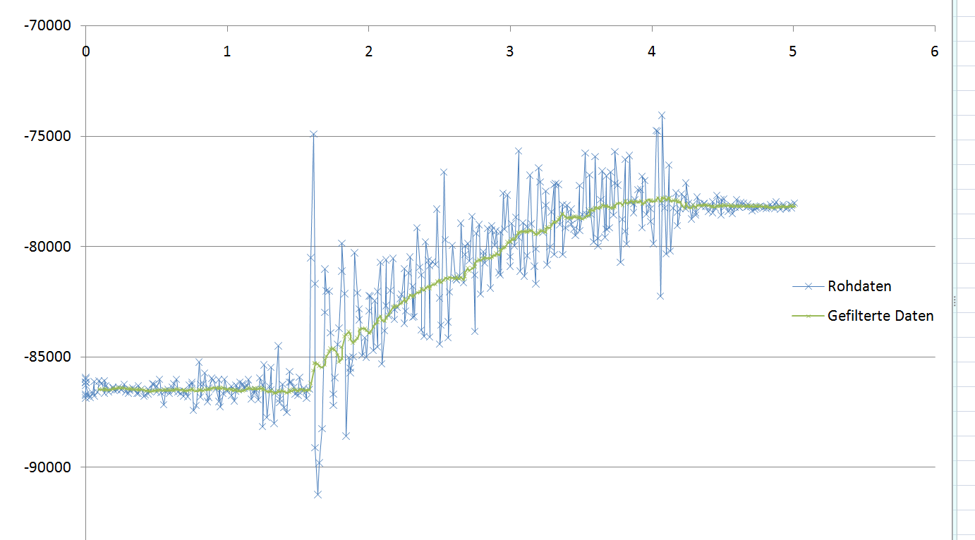

Ja das sind Sekunden..... Mein Nutzsignal später hat PT2 Verhalten mit T=0,53s also sehr langsam.
Das ist das aufgenommene Signal beim Dosieren von 20g (ohne) Störung
Joe F. schrieb: > der das System mechanisch bedämpfen (z.B. Masse hinzufügen)? Ja, das scheppert ja wie eine Glocke. Q liegt ganz grob in der Gegend von 100! Masse hinzufügen halte ich für weniger erfolgversprechend als das System viel steifer zu machen und so die Resonanzfrequenz hinaufzujagen.
