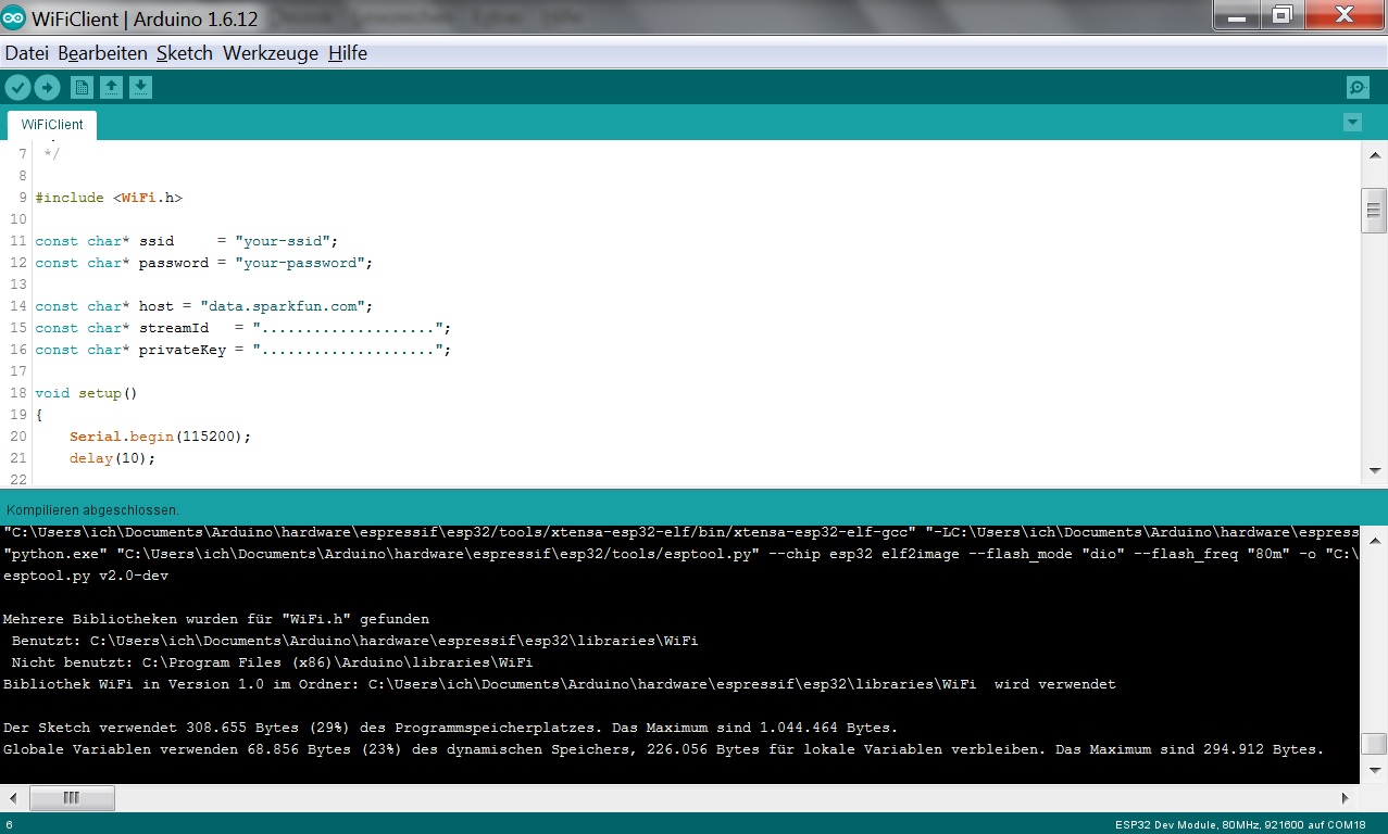

Nachdem ich esp32_win32_msys2_environment_and_toolchain-20160816
installiert habe(nach:
https://github.com/espressif/esp-idf/blob/master/docs/windows-setup.rst)
und dies o.B. lief, probierte ich esp32 auf der Arduino-IDE.
Nach:
https://learn.sparkfun.com/tutorials/esp32-thing-hookup-guide#using-the-arduino-addon
bis python get.py (in
C:\Users\ich\Documents\Arduino\hardware\espressif\esp32\tools) ;
  File "C:\Python27\lib\ssl.py", line 830, in do_handshake
    self._sslobj.do_handshake()
IOError: [Errno socket error] [SSL: CERTIFICATE_VERIFY_FAILED]
certificate verify failed (_ssl.c:590)
Git für Windows schaffte keine Abhilfe.
sdk wurde gebildet, xtensa-esp32-elf nicht.
Erst manuelles Einfügen der entpackten
https://dl.espressif.com/dl/xtensa-esp32-elf-win32-1.22.0-59.zip
lief mit dem Sketch
WiFiClient.ino
bis zum linken durch.
Dann wieder ein Fehler:python esptool.py
Hier half nur installieren
python -m pip install esptool
Danach komp. es durch(s.o.);
Irgentwas läuft da falsch. Jemand ähnliches erlebt?
Meine Maschine ist Win7 64-bit.
