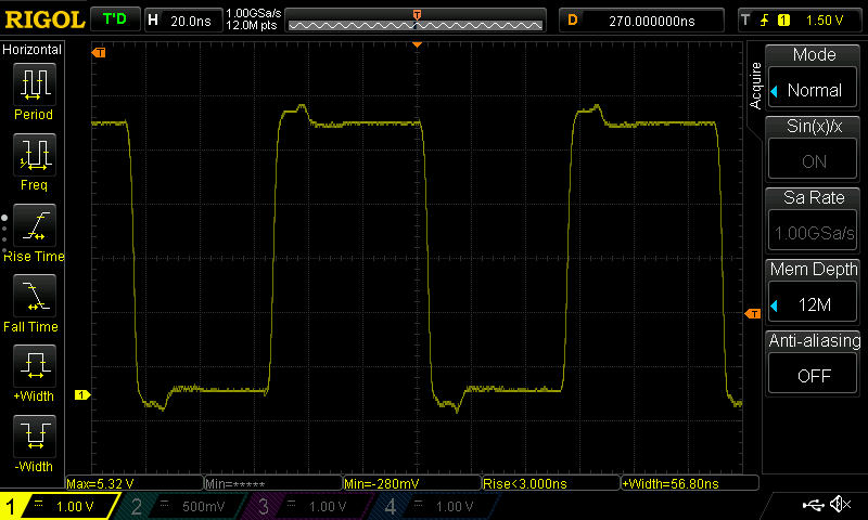

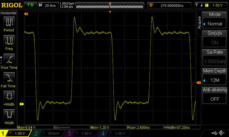

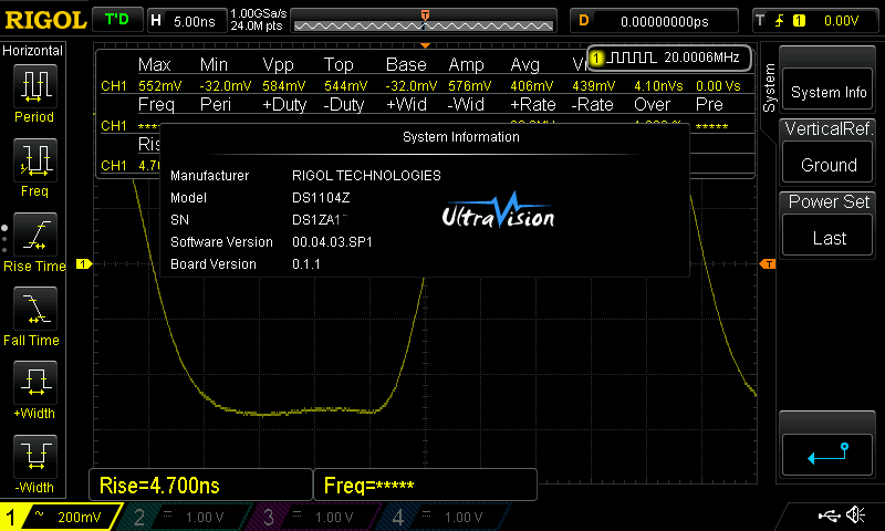

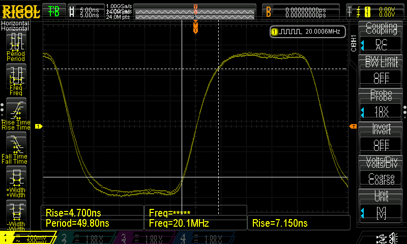

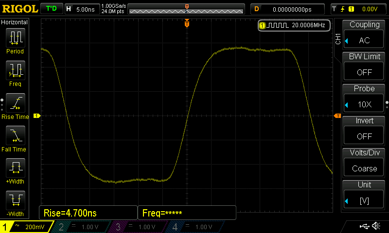

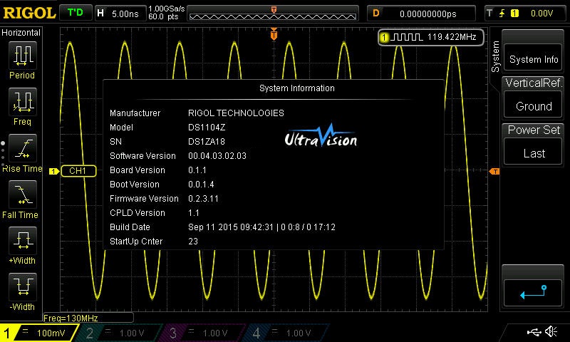

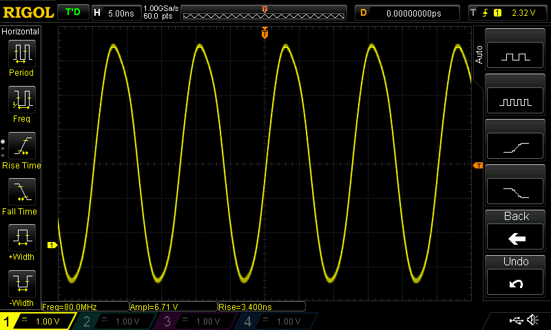

von Barney G. (fuzzel)
Peter D. schrieb:
> Du meinst ":SYSTem:OPTion:UNINstall"?

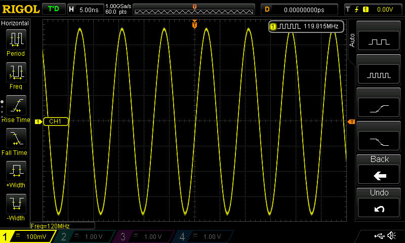

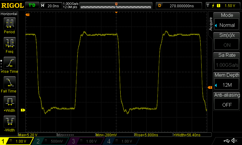

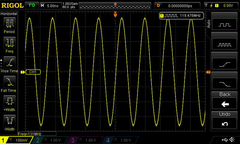

Genau. Habe ich aber ueber telnet gemacht, ist irgendwie einfacher.
Hier dann ein paar Bildchen.
Downgrade auf Werkszustand, also alle Optionen deaktiviert.
20MHz Rechteck 1Vpp ueber den original Tastteiler x10
Optionen aktiviert, ausser die 500µV, Calibriert und selbes Setup.
Maximale gemessene Bandbreite bei 100MHz Option (-3dB) ~119MHz
Den Rest sieht man ja in den Bildern.
Warum er bei der hoeheren Bandbreite die Frequentz nicht mehr richtig
anzeigen mag weiss ich nicht.
Geht nur ab mindestens 10 Perioden auf dem Screen, dann kann er die
rise-time aber nicht mehr anzeigen. Kann an dem Hochohmigen Eingang und
zu kleiner Spannung liegen.
Muss ich noch etwas rumspielen und mit anderen Scopes vergleichen.

Mit dem triggerout von DS1054Z habe ich ~ 2.7ns, mit beschränkter BW
(20MHz) ~ 10ns.

von Peter D. (Gast)
Irgendwie passen die angezeigten Werte der Rise Time nicht.
Wenn man die Kurven übereinander legt, wie in der Bildmontage, sieht man
es deutlich.
Sind -3 dB nicht 0,707 Vpp bei der Spannung, du hast glaube ich mit
Leistung gerechnet, oder?
Peter
Das kann man so einfach nicht behaupten.
Was ich damit zeigen wollte, war das die 100MHz Option beim Rigol
funktioniert. Nicht mehr. Viele denken naemlich das die Bandbreite
irgendwas mit der Zeitbasis zu tun hat. Also wie beim DS1052E uf 2ns/DIV
runter gehen muss. Ist aber nicht so.
Der ganze Kram mit der rise time ist auch nichts wirklich brauchbares.
Das taugt eigentlich nur fuer sowas.
Beispiel die Messungen mit dem 500MHz Tek. Die waren soweit ich mich
erinnere mit irgendeinem RG58 Kabel aus der kiste. Billiger Abschluss
und weiss der Geier was da alles noch an Geraeten mitlief. GENAU die
gleiche Messung kann ich heute mit dem gleichen Scope machen und es
kommt was voellig anderes raus.
Deswegen hatte ich die Hardware moeglichst so genlassen wie sie ist,
nichtmal was bewegt und auch die original Teiler genommen, das man es
zumindest mal halbwegs nachvollziehen kann.
Die 2,7ns die Du da gemessen hast stimmen im Leben nicht. Rechne mal aus
was das fuer eine Frequenz ist :o)
Die 2ns hat allein schon ein relativ guter Tastkopf.
Man muesste auch hier mit einer Referenz rumhantieren. Jeder teiler ist
anders, jedes Scope ist anders, bei sowas koennen selbst die einzelnen
Kanaele unterschiedliche Ergebnisse bringen. Nicht umsonst haben die
Tastteiler Farbringe und sollten einem Kanal zugeordnet werden auf den
sie dann auch abgeglichen sind. Und mal ehrlich. Ein Scope fuer 350.-
inkl. vier Teiler, was willst Du da gross erwarten ? Guck mal
spasseshalber was halbwegs gute 150MHz Teiler einzeln kosten.
Ich kann ja spaeter mal ein paar Probes vergleichen.

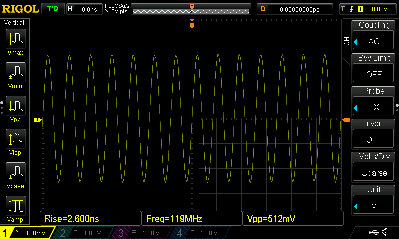

ja nicht von 0-100%, sondern aus der Digitaltechnik von 10-90%. Daher
haben die alten analogen Scopes noch die 10er und 90er Markierung auf
dem Raster. Was machen da 2ns mehr oder weniger? Ich haette das auch
nicht mit 20MHz machen sollen, sondern eher mit 1kHz oder sowas.
Also mit diesen Mitteln ist das wirklich philosophieren und nicht
messen. Ohne eine Referenz und ordentlichem Aufbau wird das so nichts.
Ein 74AC14 wie in dem verlinkten Video oben direkt in's Scope gesteckt
ginge schon mal. Dann koennte man zumindest mal ueber die anderen
Kanaele vergleichen. Oder einfach nur zwei Ausgaenge des FG an zwei
Kanaele. Nur mal so zum Vergleich.

Wie gesagt ich wollte ja oben eigentlich nur zeigen das die rise time
sich aendert wenn man die Bandbreite erhoeht. Wass ja auch stimmt.
Nur haette ich das vielleicht nicht gerade mit 20MHz machen sollen. Das
hat aber jetzt nichts mit einem 300.- Scope zu tun. Wenn ich mit einem
1GHz LeCroy die rise time von einem 200MHz Signal messen wollte, selbst
mit brauchbaren Leitungen, kaeme wahrscheinlich aehnlicher Bloedsinn bei
rum.
Die Geraete haben ihre Grenzen, das ist alles. Man misst mit einem
Duspol ja auch keine 9V Blockbatterien auf Spannung.

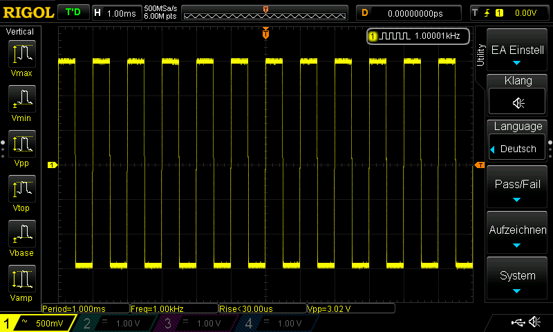

Mache den Test mal mit 1MHz und Bandbreitenbegrenzung. Hoeher wuerde ich
nicht gehen, weil dann wahrscheinlich das Signal am Generator selbst
schon nicht stimmt. Oder schalte nur den Teiler von 1/10 auf 1/1. Oder
nimm verzwirbelten Klingeldraht vs RG58. Und spiele mal mit den Cursern
rum statt die Autofunktion zu nutzen.
Wenn sich das Speisesignal sich nicht aendert, aber die Hardware
zwischendrin, wirst Du Dich wundern was dabei raus kommt. Je hoeher die
frequenz desto unsinniger wird es. Bei >HF ist man dann so weit an der
Physik zu zweifeln...
Gibt es einen Grund warum du Coupling von DC nach AC geändert hast?
Noe, zufall.

> ob ein Scope 100MHz hat.
Kannst Du doch, nimm einen simplen Quarzoszillator, die gibt es bis
100MHz ueberall.
Hast Du mehr als 3dB Daempfung, kann es die 100MHz nicht. Ziemlich
simpel. Nur um die tatsaechliche Bandbreite herauszufinden braucht man
was Einstellbares. Da die Bandbreite aber ein Mindestwert ist, kann
man nicht davon ausgehen das ein 50MHz auch genau 50MHz Bandbreite hat.
Kann durchaus sein, dass es erst bei 60MHz in die 3dB Daempfung geht.

von Marc S. (marc_s86)
ich hab das damals mit einem 125MHz Oszillator probiert, das ergebnis
war sehr eindeutig. kann mich irgendwann gerne mal an screenshots machen
wenn ich zeit habe.
Marc K. schrieb:
> Wie bekomme ich den Referenzwert, z.b. mit einem 100MHz Oszillator?
Der 100er wird Dir nicht mehr reichen, weil Du ja mindestens 100MHz
Bandbreite hast. Ein 125er sollte hier aber reichen. Es muss nur
irgendwas anzeigbares bei rum kommen. Wenn Dein Scope mehr als 125MHz
kann, haste Glueck und Pech. Dein Scope hat eine hoehere Bandbreite als
125MHz ohne Daempfung und gleichzeitig Pech, weil Du es nicht messen
kannst :o)

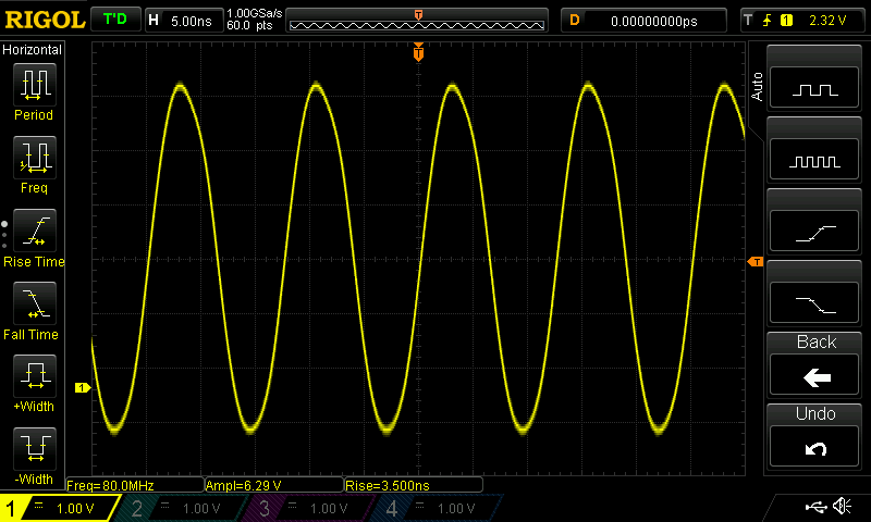

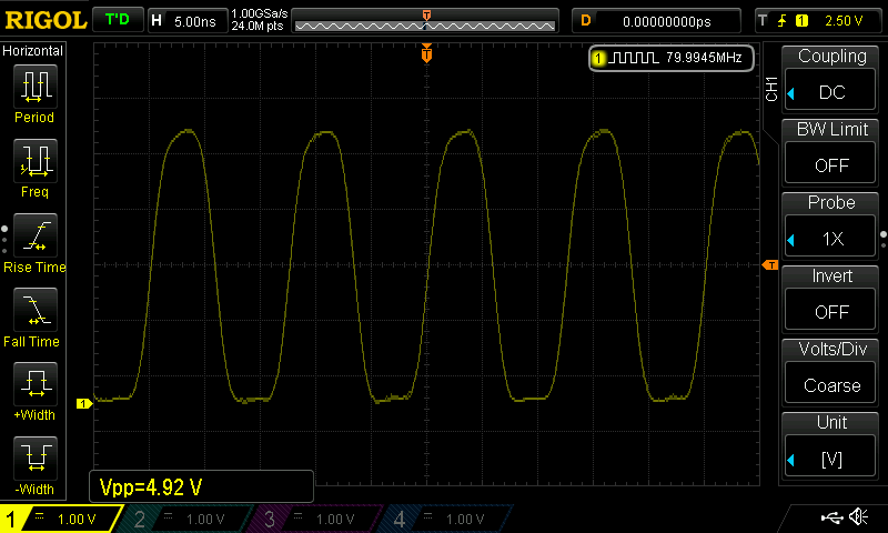

von Gerald R. (visitor)
Ich habe einen Test mit einem 80MHz Oszillator gemacht.
Signal gemessen und über Terminal die 100MHZ Option aktiviert.
Das Signal ändert sich unmittelbar nach Erscheinen "option installed".
Die Amplitude steigt um 6,6%.
Die Dämpfung kann gerne jemand ausrechnen ;-)
LG
Gerald
EDIT:
Die Spannungsversorgung des Oszillators ist 5.0 V
Ist die Amplitude ein Messfehler?

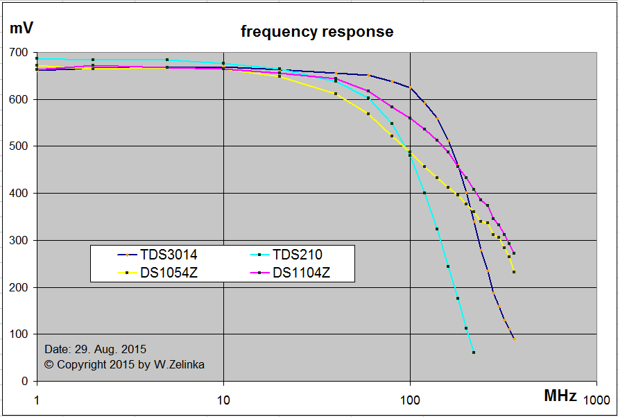

von Wolf A. (ankerwolf)
ich habe den Frequenzgang vergleichsweise von verschiedenen
Oszilloskopen gemessen.
Link hier:
http://www.eevblog.com/forum/index.php?topic=36920.msg743080#msg743080
Foto angehängt.
LG Wolfgang
von AVRever (Gast)
Joachim B. schrieb:
> Barney G. schrieb:
>> Eine Daempfung ist aber schon negativ, deswegen kann es keine -3dB
>> Daempfung geben.
> na und?
> eine negative Dämpfung ist halt eine Verstärkung, wayne juckts?
> Rechnen kann ich mit allem, am Antennenverstärker auch mit negativen
> Dämpfungen.
So ist es! Immer schön den Ignoranten rauskehren.
Wie sieht denn Dein Messaufbau aus ?
Ich habe an den Ausgang vom CXO ein stueckchen Draht angeloetet, den
direkt in die BNC Buchse gesteckt, das Gehaeuse vom CXO mit der
Masseklemme an die Buchse festgeklemmt und an dem uebrigen Pin eben 5V.
Keine Leitung, keine Probes, nichts was die "Messung" beeinflussen
koennte.
Solltest Du aber langsam selber koennen.
U1 6,29V
U2 6,71V
20xlog(U2/U1) 0,57dB und da kein - davor steht ist es keine Daempfung.
Bei der Frequenz und der analogen Banandbreite des Scopes, kann man
nicht mehr von messen sprechen. Es ging ja nur darum ob die Umstellung
auf 100MHZ funktioniert hat und das hat sie wohl. Siehe auch Tabelle von
Wolf.
Am Messaufbau solltest Du allerdings arbeiten.
@ Wolf Anker (ankerwolf)
Wie sieht der Messaufbau aus?
50Ohm-Ausgang vom Tektronix TR 503-Compatible Tracking Generator >
BNC-Kabel > 50Ohm Durchgangsabschlusswiderstand > Oszilloskop
LG Wolf

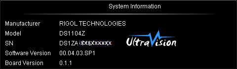

Es sind mindestens 4 veschiedene Bootloader Versionen im Umlauf, wobei
die Version 0.1.2 die Einzige zu sein scheint die extreme Fehler
aufweist.
Es ist auch unbekannt woher diese unterschiedlichen Versionen kommen.
Einige haben eine 0.0.1.3 aus der ersten Charge, also aus 2014, einige
haben eine niedrigere version, z.B. eine 0.1.1 gekauft nach April 2015.
Kurrios das Ganze.
Leider habe ich genau diese Fehlerhafte 0.0.1.2. Zweite Charge April
2015 von Batronix.
Zu finden sind die Daten mit
Im Trigger Teil folgende Sequenz abrufen
MENU > MENU > FORCE > MENU    << schnell nacheinander druecken. Dann
weiter mit
UTILITY > SYSTEM > SYSTEM INFO
Es sollte dann obige Infos wie im Anhang angezeigt werden. (Bild ist aus
dem EEVBlog Forum gemoppst, ich habe jetzt keine Lust ein neues zu
machen.)
Sollte hier nur kurze Infos stehen wurde die erste Sequenz zu langsam
gedrueckt.
Wer dann unter dem Punkt Boot Version irgendwas mit 0.1.2 stehen hat
sollte die Finger vom Update auf SP2, also das letzte Update oben
lassen.
Denn anscheinend tauchen genau bei dieser Version die groesseren
Probleme auf.
Bei mir ist das Hauptproblem, das das Scope extrem langsam wird. Es ist
mit 4 aktivierten Kanaelen, oder 2 Kanaelen + Math quasi nicht mehr zu

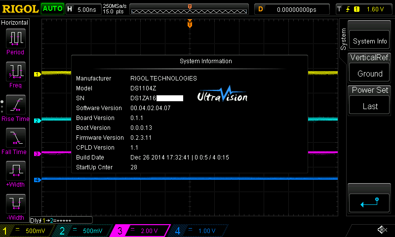

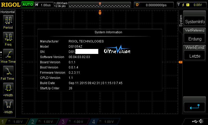

Waere nett, wenn Du noch einen screenshot Deiner Version anhaengen
koenntest damit dieser Fehler behoben werden kann.
Die letzten Ziffern der Seriennummer dann bitte entfernen. Google muss
nicht alles wissen...
Ich bin gerade so weit dass ich mein Scope wohl einschicke und zumindest
ein Versionsupdate machen lasse.

Und nochmal. Bitte postet doch eure Versionen, damit diese Fehler
schnell behoben werden koennen. Oder wollt ihr alle ein nur halb
funktionierendes Scope ?

von Micro C. (fischgebruell)

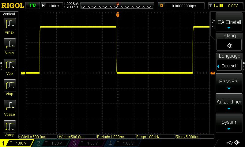

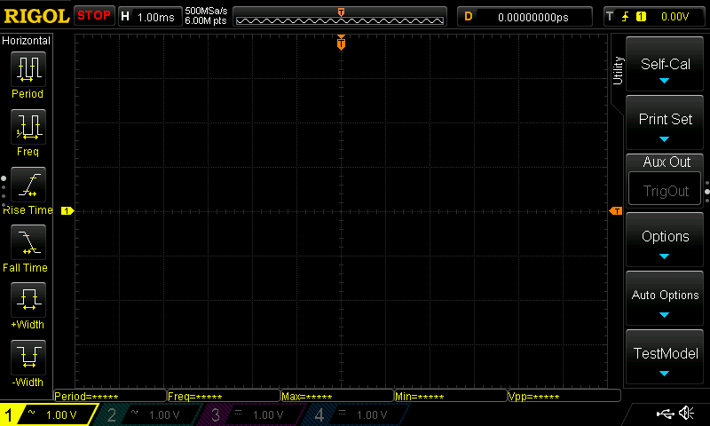

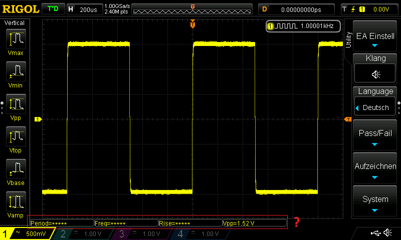

Vom Meeasurement Menü kann man sich ja verschiedene Messungen des
angeigten Signals einblenden lassen. Ich habe testweise das Testsignal
gemessen. Dabei ist mir aufgefallen, dass irgend wann die Werte nicht
mehr stimmen oder erst gar nicht angezeigt werden.
Wenn das so ist, dann muss man nur sehr, sehr, sehr viele Perioden des
Signals im Screen darstellen (d.h. Horizontalauflösung auf größere
Zeit), dann klappt es.   Oder man schaltet das Oszi aus und startet es
neu. Mit selben Einstellungen wie vorher funktioniert auf einmal die
Messung wieder.
Ist das ein bug? Oder habe ich da was übersehen oder falsch gemacht?
Ja sicher ist das ein Bug. Eine vollstaendige Periode sollte zur Messung
ja wohl reichen, ginge ja manuell auch ganz simpel.

(SW 00.04.03.02.03 / Board 0.1.1 / Boot 0.0.1.3 / FW 0.2.3.11 / CPLD 1.1
Aber möglicherweise ist noch niemandem aufgefallen, dass es trotz
gleicher SW ... noch unterschiedliche "Build Date" zu geben scheint. Ich
glaube, da Unterschiede gesehen zu haben (hinter dem "/"), finde aber
die Beiträge nicht mehr, da einfach zu viele durchzusehen wären.
Mein Build Date: Sep 11 2015 09:42:31 | 0 0:0 / 4 1:5
Datum und Uhrzeit sind ja klar, aber was die weiteren Angaben bedeuten,
das ist mir noch ein Rätsel. Aber eben da glaube ich , Unterschiede
gesehen zu haben (im eevblog).
LG
Dieter F. schrieb:
> Es ist schon praktisch, wenn man das Teil korrekt einstellen kann ...
> Dann klappt es auch mit der Messung :-)
Hilf mir mal bitte, was habe ich falsch eingestellt?
Nach einem reboot hat es dann wieder funktioniert - selbst mit einer
angezeigten Periode waren die Messungen korrekt.
Ich scheine aber nicht allein zu sein der mit dem Messproblem.
https://www.youtube.com/watch?v=faCNVDCHMbs
https://www.youtube.com/watch?v=MmaWf_33dqg
Das Video stimmt zwar nicht 100%ig mit meinem festgestelltem Problem
überein, aber scheinbar sind die Messfunktionen buggy. Nur der
Harware-Zähler scheint einwandfrei zu funktionieren.
Warum erzaehlst Du solch einen Mist ?
@Micro Controller (fischgebruell)
Poste mal bitte Deine SystemInfo und Dein Setup-file, dann ist das ganz
schnell geklaert.
Wolf A. schrieb:
> Wo hast du die SP4 her?
Du weisst doch ganz genau das das nicht stimmen kann.
Eins ist die power up time. Das Andere weiss ich nicht mehr, steht aber
im Forum irgendwo.
Kannst Du resetten deswegen stimmt die meist nie und auch da ist ein /
war Bug drin.
Hallo Barney,
danke, ist jetzt klar:
Das ist der Betriebsstundenzähler !
... | Laufzeit aktuell / Betriebsstunden gesamt
Das Format schein zu sein: "Tage Stunden:Minuten"
Darunter ist ja auch der "Einschalt-Zähler".
LG
Ja, moeglich.
Kann ich aber nicht wirklich nachvollziehen da man den ja resetten kann
und ich nicht jedes mal nach einem Reset in die Systeminfos gucke.
Uptime im ersten Block stimmt aber in jedem Fall.
von Torsten C. (torsten_c) Benutzerseite
Mein Visual Studio geht wieder, seit heute, siehe Anhang.

von René H. (dj1yr)

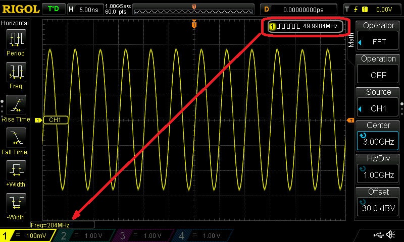

Hier mal noch paar screens,
also, bis 120Mhz kann er Zählen, alles was darüber ist wird in falschen
Zählergebnissen ausgegeben.
benutzt habe ich einen HP HF Generator zum prüfen.
René H. schrieb:
> Was mir aufgefallen ist, der Counter kann nur bis 120Mhz "messen"
Was hast Du denn erwartet? bzw. steht irgendwo in den Daten das der
Hardwarecounter mehr oder weniger kann?
René H. schrieb:
> über die Messfunktion geht es bis >300Mhz
Bei einem Scope mit einer Bandbreite von vert. 100MHz ist es schon
beachtlich das man >400MHz messen kann. Das Signal hat sicherlich nicht
mehr seine urspruengliche Form, ist also alles eher Hellseherei.
Zudem hat jedes Scope eine Zeitbasis die in Div eingeteilt ist. So lange
also "irgendwas" auf dem Schirm dargestellt wird kann man die Frequenz
doch ganz simpel errechnen. f=1/t
Was jetzt Deine eigentliche Feststellung ist, ist mir nicht klar.
Mein Baofeng UV-5R kann 136-174MHz und 400-480MHz.
Die 400MHz werden zwar stabil angezeigt,
aber ab 405MHz zappelt der Messwert.
@Barney G.: Also >400 geht bei mir nicht.
Und bei Dir geht das, oder wie?
Über f=1/t kann man >400MHz gut abschätzen. Bei 480MHz gibt es zwar eine
Schwebung, aber messen kann man die HF-Frequenz und der Messwert springt
beim "Zappeln" manchmal auf den richtigen Wert.
@René: 300Mhz .. 400MHz kann ich mit dem Baofeng nicht.
Hast Du die Grenze irgendwie ermittelt?
Ja.
Eben, mehr tut der Zaehler in dem Scope auch nicht. Dafuer gibt es
Frequenzzaehler und die kosten nicht aus jux scheisse viel Geld.

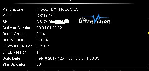

So ich hab heute morgen die Antwort von Batronix bekommen.
Die aufgespielte Firmware ist 00.04.03.
Ich habe direkt auch ein Link zur Version 00.04.03.02.03 bekommen.
Die boot Version ist 0.0.1.4 und die board version ist 031.
Das hört sich in erster linie gut an.

von Frank S. (hobbyist)
Ich habe eure Beiträge gelesen, aber keinen gefunden, der die
Kombination aus Boot Version, Firmware, etc. meines DS1054Z hat. Ist die
Kombination so okay oder sollte ich das aktuellste Update installieren?
An die umfangreiche Darstellung der Daten bin ich durch den Hinweis von
fuzzel gekommen.
weiter mit
von Devil (Gast)
habe meines auch von Elektor bekommen
Softwareversion: 00.04.03.SP2   bzw.  ausführlich 00.04.03.02.03
Board: 0.1.4
Boot:  0.0.1.4
Firmware: 0.2.3.11
CLP: 1.1
Freischaltung hat funktioniert.
von Devil (Gast)
Hallo Frank,
wegen deiner Frage. Was sollen wir daran ändern?
Das Teil wird mit allen möglichen Versionskombinationen ausgeliefert.
Warum auch immer. Du kannst nur die Softwareversion ändern. Wenn alles
funktioniert lass es so. Oder update wenn du der Meinung gibt. Ist deine
freie Entscheidung.

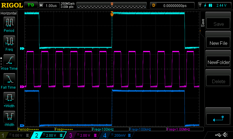

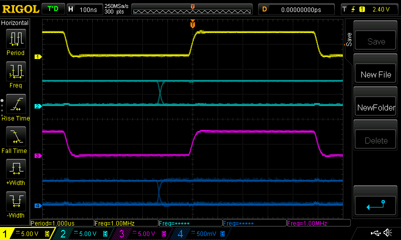

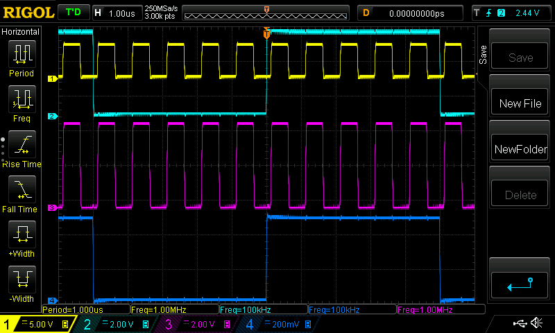

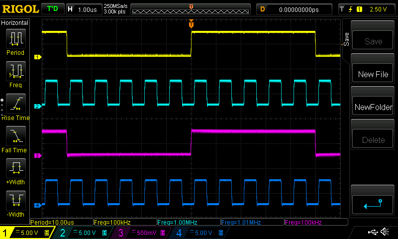

von Veit D. (devil-elec)
ich habe die aktuelle Firmware drauf, habe alle 4 Kanäle angeschlossen
und kann nicht sagen das ich einen Unterschied bei der Bedienung merke
zwischen einem und 4 Kanälen.
Ich habe aber ein anderes Problem festgestellt. Das habe ich jedoch
vorher nicht probiert. Ich weis also nicht ob es an der Firmware oder
allgemein am Oszi liegt.
Ich lege 2 Takte an.
Kanal 1:  1MHz
Kanal 2: 100kHz
Drücke "AUTO" und sehe ich das 1MHz Rechtecksignal perfekt und das
100kHz Rechteck verstümmelt.
Klemme ich Kanal 1 ab, sehe ich die 100kHz perfekt. Auch wieder mit
"AUTO" bleibt es perfekt.
Lasse ich die Einstellung so und klemme Kanal 1 wieder an, bleibt alles
perfekt.
Drücke ich mit beiden dran wieder "AUTO", sieht Kanal 2 wieder
verstümmelt aus.
Und nun kommts. Schließe ich den langsamern Takt an Kanal 1 an, gibts
keinerlei Probleme. Egal was ich mache. Irgendeine Triggerung o.ä. haut
nicht hin.
belege ich alle Kanäle
Kanal 1:  1MHz
Kanal 2: 100kHz
Kanal 3:  1MHz
Kanal 4: 100kHz
gleiches Problem. 100kHz auf Kanal 2 und 4 sehen verstümmelt aus.
Klemme ich nur Kanal 1 ab und drücke "AUTO", haut wieder alles hin.
Klemme ich so Kanal 1 wieder an, stimmt auch alles.
Aber wehe ich drücke mit angeklemmten Kanal 1 wieder "AUTO".
langsamerer Takt an Kanal 1, alles perfekt, egal was ich mache.
Kanal 1:  100kHz
Kanal 2: 1MHz
Kanal 3:  100kHz
Kanal 4: 1MHz
Kann das jemand mit älterer Firmware testen, bestätigen?
ich würde sagen: "95% Bedienungsfehler!"
Auf welchen Kanal hast du denn getriggert?
Du verlangst von AUTO, dass in deinem Fall alles perfekt dargestellt
wird? Das geht nicht. DU bist der Anwender, und DU musst das Gerät auch
richtig bedienen.
LG Wolfgang
von Rigol User (Gast)
Wenn die beiden Signale unabhängig, also nicht korreliert sind, wird
auch nur das Signal richtig angezeigt, auf das getriggert wird. Da hilft
auch kein "Auto" Button!
aha, die Takte kommen von einem µC mit 2 Timern. Ich sehe auch das die
Taktflanken nicht syncron sind.
An der Triggerung habe ich nichts geändert. Automatik.
Was ich noch nicht verstehe. Warum funktioniert dann die Triggerung für
beide Signale mit dem langsamen Takt und mit dem höheren Takt nicht für
beide Signale?
Edit:
wenn ich manuell auf den 2. Kanal trigger, klappt es wieder. Ich
verstehe aber immer noch nicht die Abhängigkeit. Wie will man dann 4
verschiedene Signale zeitgleich messen wenn man auf den schnellsten Takt
triggert oder triggern läßt? Gibt ein ungeschriebenes Gesetz das man
immer auf den langamsten Takt triggern muß?
Ja, aber das betrifft nur die Art, WIE getriggert werden soll - im
Zeitbereich.
Du musst aber trotzdem einen Kanal auswählen, der als Triggerquelle
dient.
Deine Aussage "verstümmelt" ist untechnisch. Es wird, abhängig vom HOLD
OFF, wenn die Triggerung auf den Kanal mit der höheren Frequenz
eingestellt ist, die tiefere Frequenz irgendwie beliebig in der
Phasenlage dargestellt. Diese Signale überlagern sich dann und du
erhältst ein Bild, das du als "verstümmelt" interpretierst.
EDIT zu deinem EDIT:
Ja, du musst wissen, was du tust.
LG Wolfgang
deshalb gibt es ja auch HOLD OFF, damit du die Darstellung wieder sauber
hinbekommen kannst, falls überhaupt möglich.
LG Wolfgang
Danke für die Erklärung. Werde mich mal mit Triggerung beschäftigen.
Holdoff geht mit 209µs, nur hier muß man auch wissen wonach man suchen
muß. Bei einem unbekannten Signal schwierig. Was aber sofort klappt ist
die Messung zu stoppen. Dann haut die Darstellung hin. Wer viel misst
misst viel Mist.   :-)
Setz mal Deine Speichertiefe hoeher und dann viel Spass beim Triggern.
es ist komplett freigeschalten. Ich verstehe den Zusammenhang nicht
zwischen Speichertiefe und Triggerung.
Veit D. schrieb:
> Zusammenhang ... zwischen Speichertiefe und Triggerung.
Den gibt es auch nicht wirklich.
Es sit nur so, dass bei mehr Speichertiefe auch länger aufgezeichnet
wird (vielleicht) und sich dadurch ein ähnlicher Effekt wie Hold Off
ergibt.
Aber die richtige Bedienung ist die, wenn du auf das höherfrequente
Signal triggern möchtest, dass du HOLD OFF (dt. Verzögerung) so lange
erhöhst, bis du eine stabile Darstellung des niederfrequenten Signals
hast.
okay Danke. Ich dachte schon ich bin ...  :-)
Nein Du bist nicht....
Es liegt einfach an dem "billigen" Geaet.

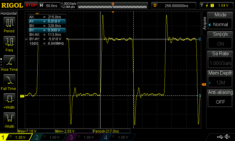

von Olsen (Gast)
Ich habe ein DS1054Z gekauft, auf 100MHz umgestellt und eine
4,6MHz-SPI-Clock gemessen. Zweck des Kaufs war, die Terminierung für das
SPI-Kabel empirisch zu finden. Auf CLK wird in der Spitze 7,18V
angezeigt, im Minimum -2,55V. Ist das ein Artefakt der Messung (hatte
noch nie ein Oszi) oder wie muss man sich das vorstellen? Der Tastkopf
wurde mit der Schraube eingestellt. Das SPI-Display ist das übliche
128x64-China-OLED-Module mit 3,3V-Spannungsregler und interner
Ladungspumpe für 5V Logikpegel.
von pegel (Gast)
Alle Masse Krokos richtig angeschlossen?
Hatte schon merkwürdige Signalformen weil eine von drei bei SPI ab war.
Überschwingen muss also durch die Messleitung entstehen.
Bei 18MHz SPI schalte ich BW Begrenzung ein, dann siehts gut aus.
von Olsen (Gast)
Danke für den Tip. In der Tat, mit 20MHz-BW-Limit sieht es ganz anders
aus. Was bedeuetet das nun elektrisch - sind die Peaks real und der
Filter unterdrückt nur die Anzeige oder ist es mit Filter richtig, weil
das ein Artefakt der Messung war?
von pegel (Gast)
Wird schon stimmen wenn sie Messleitungen dran sind.
Ohne Leitungen - weniger LC Schwingkreis.
Kannst es dir aussuchen ;)

Inzwischen habe ich kapiert, was die Feder soll. Dachte das war ein
Ersatzteil ;) Die Messung noch mal. Gleiches Display, wahrscheinlich
andere Mikrocontroller-Platine, jetzt 9,2MHz:
Messung SPI CLK am Mikrocontroller:
Bild 1: Mit Masse-Kabel (Display nicht angeschlossen)
Bild 2: Mit Masse-Feder (Display nicht angeschlossen)
Bild 3: Mit Masse-Feder (Display angeschlossen)
Messung SPI CLK am Display (ca. 40cm Kabel + Stecker):
Bild 4: Mit Masse-Kabel
Bild 5: Mit Masse-Feder

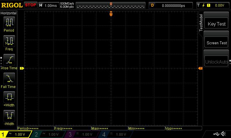

Was mir aufgefallen ist! (Hat aber wahrscheinlich nichts mit der neuen
Version zu tun)
MENU + MENU + FORCE + MENU  schnell drücken.
Hier wird eine Option Eingeschaltet sowie Ausschaltet.
Für mehr System Informationen und sowie man im Utility Menu einen Punkt
weiter Scrollt die Optionen Self-Cal – Print Set usw, nun aber auch
TestModel (Key Test & Screen Test & UnlockAuto)
UnlockAuto hatte ich vorher immer programmiert, ist aber somit nicht
mehr nötig.
von B. P. (skorpionx)
Menu > Menu > Force > Menu and then press Utility > System > System Info
bringt bei meinem neuem Rigol-DS1054Z das gleiches Bild wie Oben.
?. Geht das auch anders? Wenn ja, dann könntest du das genau erklären...
von Martin B. (Gast)
Rechts Menu Taste 2* schnell drücken/ Nun  Force Taste 1* schnell
drücken
Nun noch einmal Menu Taste 1* schnell drücken
Fertig  ( Also viermal eine Taste schnell drücken)
Diese Aktion schaltet eine Option ein & bei Wiederholung wieder aus es
sei denn man startet den Oszi neu.
Nun kann man mit Ruhe die Taste Utility drücken… Siehe Bilder.
TestModel usw.
Hoffe es erklärt alles.
> drücken Nun noch einmal Menu Taste 1* schnell drücken
Es funktioniert. Wichtig ist dass man die Tasten SCHNELL drückt.
