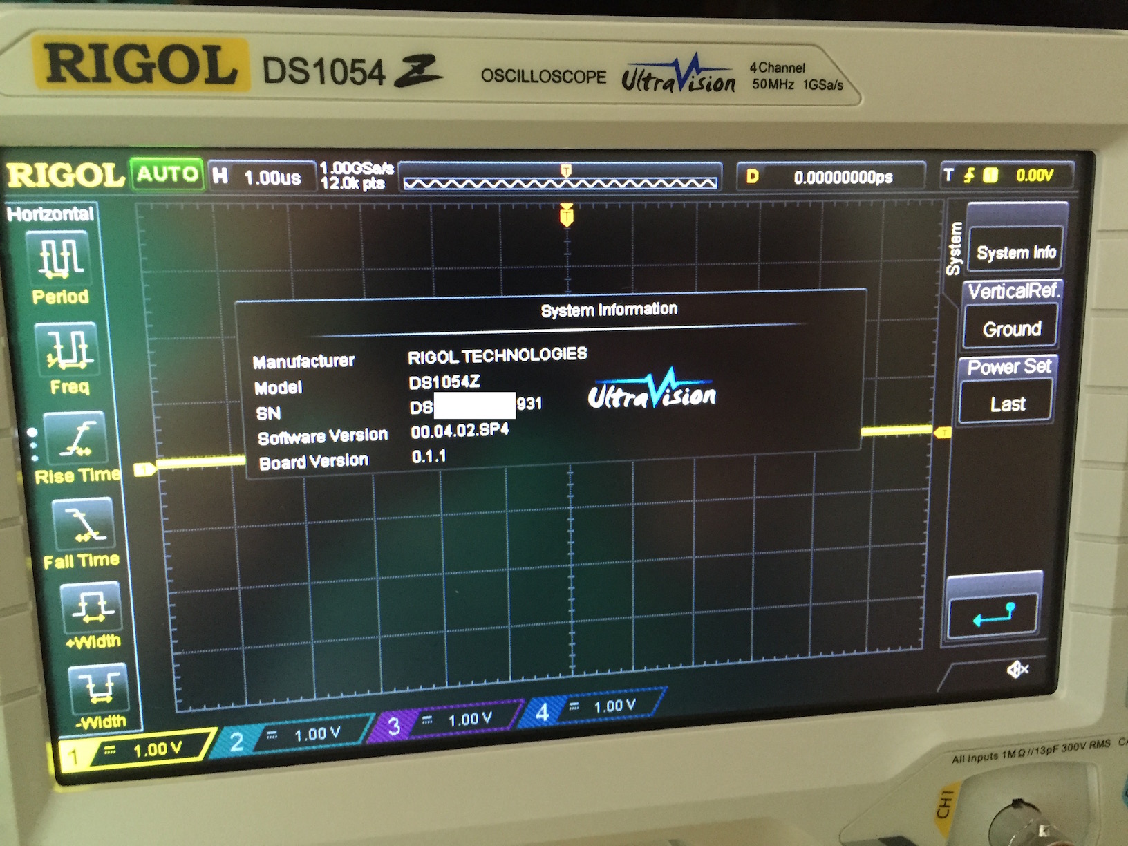

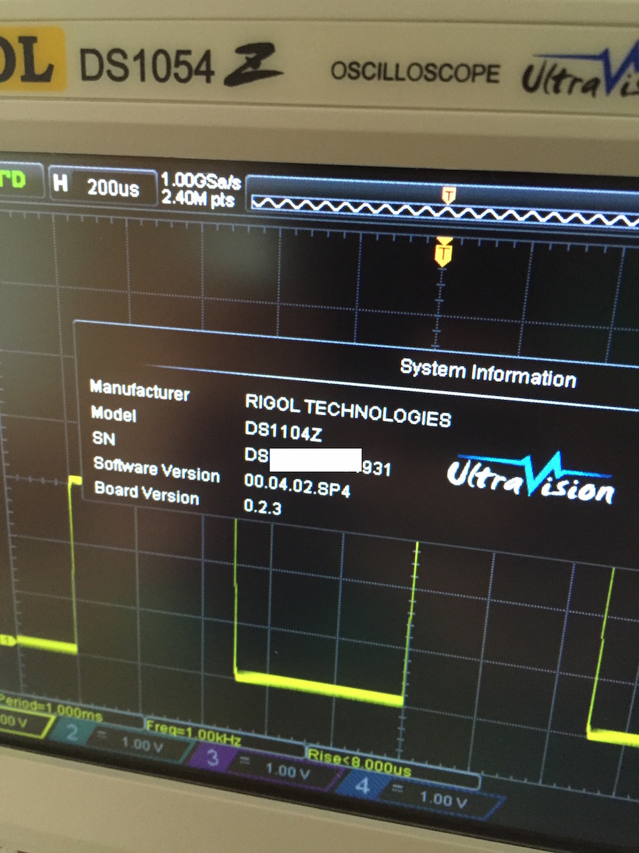

Habe heut mein neues DS1054Z (00.04.02 (SP4)) bekommen und mir über die
Seite mit der .ca Endung (siehe YT Video "crap" Link) den Freischaltcode
für alle Optionen generiert. Hat funktioniert der "hack" :)

Meins ist heute angekommen, habe eins der letzten für 356€ bekommen.
Hier noch eine andere Seite:
http://hbaar.com/Homepage/?Bastelbude:Ger%C3%A4tschaften:Rigol_DS1054Z
Bei mir hat's geklappt.

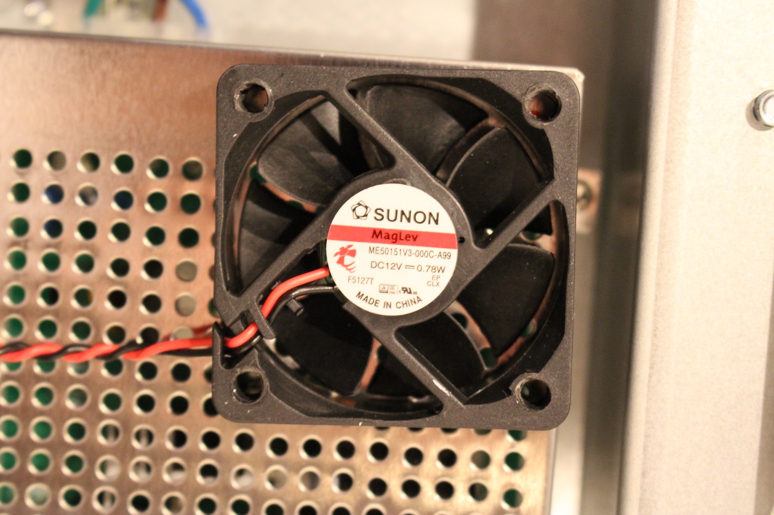

Werde aber bei Gelegenheit mal den Lüfter tauschen der rauscht die ganze
Zeit auf Vollturen. Mal sehen ob man einen 120 oder 100mm Slim
unterbringen kann. sonst muss wohl ein Sunon herhalten.

Ich hatte damals bei meinem DS1052E den Lüfter auch gleich am Anfang
getauscht. Das Problem mit dem silbernen Aufkleber, welche über beide
Teile des Gehäuses geht, hatte ich reversibel gelöst. Ich habe mit einer
Rasierklinge die eine Seite des Aufklebers vorsichtig abgelöst und dann
eine Schutzfolie drunter gelegt. So konnte ich bei Bedarf den Aufkleber
wieder in den original Zustand versetzen, falls etwas gewesen wäre.
Den Lüfter habe ich dann gegen einen besonders leisen 80x80mm von
Reichelt ausgetauscht. Das war dann ein Ohrenschmaus. :)
In meinem neueren DS1054Z will ich das demnächst auch wieder machen,
weil der Lüfter ja leider immer noch so laut ist.

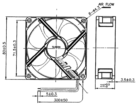

von R. W. (quakeman)
Ich hatte damals auch erst an Papst gedacht, aber die waren mir alle zu
teuer. Deshalb hatte ich zum Test erst mal den "FAN-ML 8025-12 S",
welcher laut Angaben nur 22dB hat, bei Reichelt bestellt gehabt. Und es
stellte sich heraus, dass er auch ohne Regelung auf 100% sehr leise ist
und der Luftstrom ausreicht. Ich denke ich werden versuchen den gleichen
auch im neuen Oszi wieder einzubauen.
Ciao,
     Rainer

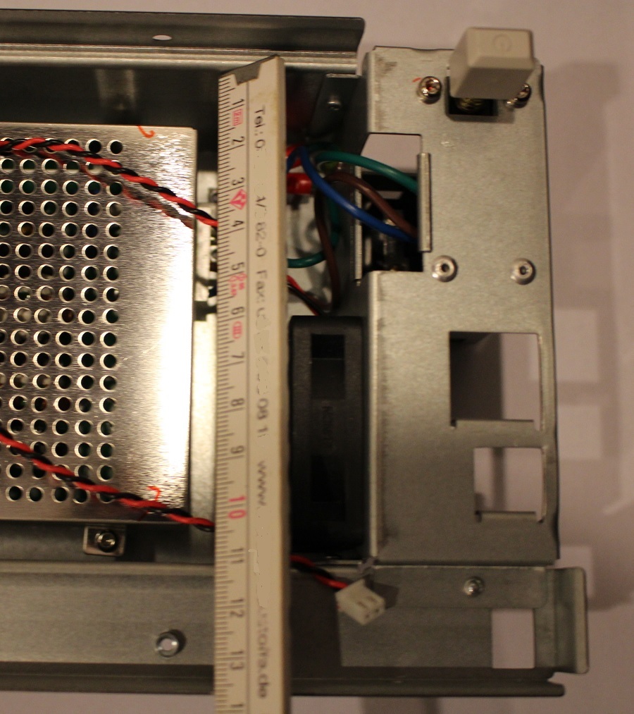

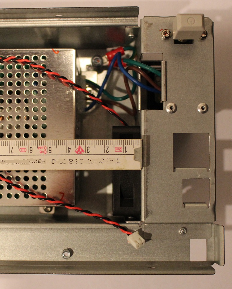

Ich weiß nur, dass der original Lüfter im DS1052E damals ein 60x60mm
Lüfter war. Da aber sehr viel Platz im Gehäuse war konnte man einen
80x80mm Lüfter einbauen, welcher dann natürlich deutlich leiser ist. Ich
habe beim DS1054Z noch keine Ahnung, wie es drinnen aussieht. Aber der
Lautstärke nach ist es vermutlich wieder nur ein 60x60mm Lüfter.
R. W. schrieb:
> Ich habe beim DS1054Z noch keine Ahnung, wie es drinnen aussieht.
https://www.flickr.com/photos/eevblog/15541003252/
Aus irgendeinem Grund sind weitere Bilder nur links angeordnet.
(aus
http://www.eevblog.com/2014/10/15/eevblog-674-rigol-ds1054z-teardown/)
Auf den ersten Blick würde ich vermuten, dass es wieder ein 60x60mm
Lüfter ist. Aber dieses mal scheint der verfügbare Platz für den Lüfter
deutlich geringer als im alten Modell. Da muss ich wohl schauen, wenn
ich das Oszi aufgeschraubt habe, ob überhaupt ein größerer rein geht.

von ;-) (Gast)
No y. schrieb:
> genauso zwischen der momentan ausgelieferten SW 4.0.2 SP4 und
> der aktuellen ??? (Welche das momentan auch sein mag, weiter oben ist
> durcheinander im Thread mit den Versionsnummern)
schauh mal aufs bild:
die genaue bezeichnung lautet: 00.04.02.SP4
in dieser wurde bereits das jitter problem behoben
der vorgänger ( SP3 ) also 00.04.02.SP3
hat das jitter problem noch.
ob das 500mV problem in der hw version 0.2.1 behoben wurde
entzieht sich meiner kenntnis.
es gibt eine 00.04.03 version, anscheinend ohne SP ( service pack )
das könnte fritz bestätgen/korregieren wenn er die system information
abruft.
lg

Und gibts auch schon einen Tip für einen definitiv leiseren Lüfter und
dessen Abmessungen?
Danke schön.
von Fritz G. (fritzg)
Hier die Version passend zu meinem Link.
Wenn schon, mit Bildchen.
Da müsste es doch irgendeinen Softwarehack geben, mit der man die
Geräuschverstärkung ausschalten kann. :-)
von NurIch (Gast)
Oha, habe ich das oben überlesen? Muss ich mal nachschauen.
Nebenbei, meine Systeminfo sagt:
Software Version 00.04.02.SP4
Board Version 0.1.1
Also keine neuere Board-Revision. Was für ein Durcheinander.
Läuft aber trotzdem. :-)
Mein Gerät war auch in der letzten Batronix-Lieferung dabei.

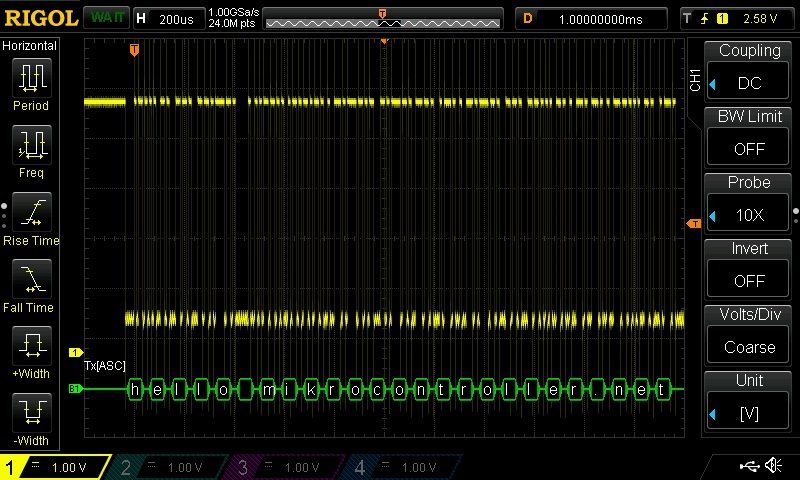

von rig (Gast)
Erster Test mit 'Serial Decoding'
Wem es hilft, das gab mir den ersten Einstieg damit:
https://www.youtube.com/watch?v=SarsWOCMvjg
Aber wie bekommt die Dame es hin, die Base Linie unten und die Peaks
oben darzustellen wobei im zweiten Teil I2C die Base Linie oben und die
Peaks nach unten angezeigt werden. Den Trigger per Hand als EDGE
einzustellen ( Ecke rechts oben )   triggert, als RS232 klappte das
nicht im Ansatz.
Mit Bild gruss in die Runde

von Student (Gast)
An alle, die es mir nicht glauben, hier der Bildbeweis. Die Bordversion
ist nicht fest!
von Andi_73 (Gast)
> ist nicht fest!
Das ist ja interessant,
bei mir bleibt es nach freischalten mit DSFR bei 0.1.1.
von Student (Gast)
Ich sollte vielleicht dazu sagen, dass ich alle Codes (außer DSFR)
einzeln eingegeben habe. In der Executable-Ausgabe sind anders als auf
der Website die letzten beiden Optionsschlüssel nicht angegeben, sodass
ich Ochse erstmal ne Stunde lang die verschiedenen Codes eingedreht
habe...

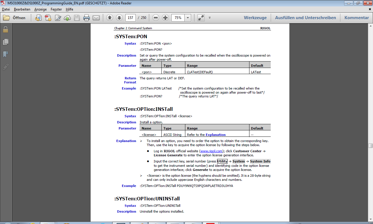

> einzeln eingegeben habe. ...sodass
> habe...
armer kerl ;-)
ultra sigmar tools manager ( cd beigelegt ) installieren.
rigol an usb andocken
treiber installiert sich, rigol erscheint im manager
manager console
system command eingeben
:SYSTem:OPTion:INSTall DEINEINZUDREHENDERLICENCECODE
option wurde installiert.
btw: der timecode/trial restzeitablauf wird angehalten,
die restzeit bleibt erhalten*
alle optionen wieder deinstallieren
:SYSTem:OPTion:UNINSTall
rigol neubooten
alles beim alten, 'trial' restzeit läuft auch wieder weiter.
grosskleinschreibung bei den commands beachten, ist keine willkür
den license code gross eintippen
alles kein geheimnis,
alles nachzulesen, seite 157, benutzerhandbuch 'programmingguide_en'
pdf datei auf der cd.
an alle väter: schönen vatertag noch :)
zusatz:
mit einem steuer mikrocontroller als usb_slave lassen sich somit auch
die commands und andere dinge ( guide lesen ) umsetzen; auch per

von Andreas B. (buyman)
Dirk K. schrieb:
> hier noch ein Rigol mit 00.04.02 SP4 und Board 0.1.1 von Batronix
> letzte
> Woche. Auch nach dem Hack bleibt es immer noch beim Board 0.1.1
Bei mir ebenfalls, auch nach aufspielen des Hacks. Die 500uV Option
werde ich dann aber wohl wieder entfernen - das mit dem Problem habe ich
leider zu spät mitbekommen.
Lüfter wird auch mit hoher Wahrscheinlichkeit getauscht. Wird der Scythe
Mini Kaze 60mm auch ins 1054Z passen?
Wobei ich persönlich wohl zu einem Noiseblocker XR1, XR2 oder PR-1 +
Adapter auf 2pol greifen würde.

Habe mein DS1054Z letzte Woche auch von Batronix bekommen und
freigeschalten. Meine Hardware Revision ist aber ebenfalls noch 0.1.1.

von Barney G. (fuzzel)
@ No y. (noy)
/Anhang
Hat jemand die aktuelle Firmware?
von Torsten C. (torsten_c) Benutzerseite
Noch nicht ausprobiert, oder wie war die Frage?
Der Link ist oben, vom 10.07.2015 19:51 Uhr.
Nur der Inhalt hat sich geändert.
Danke für das PDF.

Zum Lüfter des ds1074z: Gerade den Lüfter in Serie mit einem 100Ohm 2W
Widerstand eingebaut. Dabei wurde der originale Lüfter mit
"Schalldämpfung" eingebaut (Gummiabstandhalter).
Resultat: Leiser, aber nich unhörbar. Das ist mit diesem Sunon Gebläse
vermutlich nicht zu schaffen, da bei weiterer Verringerung der
Betriebsspannung der Lüfter nicht mehr anläuft ...
Aber wesentlich besser als vorher ...
von Andi_73 (Gast)
Dann versuche mal den Widerstand mit einem Elko zu überbrücken.
Der Lüfter läuft dann sicherer an.
Bezüglich Lüfter,
ich mache da gerade Messungen, nicht das da wa zu Warm wird im Gerät.

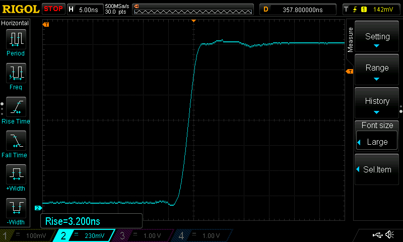

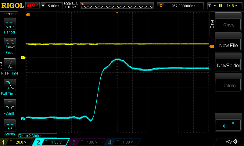

von Marc K. (elswi)
Hallo
Hab gestern den Unlock an meinem neuen DS1054Z versucht (SW Ver.
00.04.02.SP4 und Board Ver. 0.1.1) mit der Option DSER (alles ausser
0.5mV).
Es funktionierte auf den ersten Blick sehr gut: Das Scope meldete
"options installed successfully". Somit Neustart und nun meldet es sich
als Model "DS1104Z" und alle Options sind installiert ("official").
Nun wollte ich checken, ob ich wirklich ein 100MHz Scope habe: mit der
Variante von Dave Jones (eevblog #70: Änderung an der rise time und
höhere horizontale Auflösung: 5ns->2ns).
Nichts! Habe nachwievor die max. h-res von 5ns und dieselbe rise time
wie vorher an meinem Rechteck-Signal.
Ist somit der Unlock schiefgelaufen? Mindestens müsste ich doch nun eine
höhere horizontale Auflösung haben, oder was bringen die 100MHz sonst?
Wie kann ich auf einem anderen Weg ohne grösseren Aufwand prüfen, ob der
Unlock funktioniert hat oder nicht?
Danke für Eure Hilfe und Gruss!
von Marc S. (marc_s86)
im analogen frontend wird mehr bandbreite freigeschaltet, das ist das
wichtigste an der 100mhz version soviel ich weiß
von Harald W. (wilhelms)
"Mehr Bandbreite" müsste aber doch auch "kürzere Risetime" bedeuten
und das hat ja anscheinend  Marc K.(elswi) nicht messen können.
von Peter D. (Gast)
Die 5 ns/DIV haben alle DS1000Z-Varianten, kleiner wird es nicht.
Und die Bandbreite ist auch im unveränderten Zustand schon höher als die
50 MHz. Wenn die Optionen alle freigeschaltet sind, hast du alles was
möglich ist.
Welches Rechtecksignal bzw. Quelle hast du verwendet?
Peter
von Marc K. (elswi)
Hallo Peter
Danke für Deine Antwort.
Ok, dann geht es bei der horizontalen Auflösung nicht runter wie beim
Vorgänger... Können dies andere Besitzer eines DS1054Z mit dem Unlock
bestätigen?
Aber warum ändert sich die rise-time nicht, dies im Gegensatz zum
Vorgänger? Da müsste sich eine höhere Bandbreite doch zeigen?
Nähme mich wunder, was andere für Vorher/Nachher Vergleiche haben...
Ich habe ein 5MHz Rechteck-Signal vom OWON AG1022F genommen.
Marc
von Peter D. (Gast)
Und was hast du gemessen? Laut Datenblatt hat das Gerät ~ 10 ns Risetime
beim Rechtecksignal.
Peter
von Marc K. (elswi)
Das Scope zeigte mir eine rise-time von ca. 5-6ns an. da erwartete ich
auch eine Veränderung bei mehr Bandbreite...
Kann aber auch ein Überlegungsfehler meinerseits sein (wer misst, misst
Mist) :)
Habe leider keinen richtig schnellen Funktionsgenerator. Was gäbe es
sonst für Möglichkeiten zu testen, ob es sich tatsächlich nun um ein
100MHz Scope handelt? Wie haben die anderen Unlocker da draussen dies
nachgeprüft?
Marc
von Wilhelm S. (opahoppenstedt)
Die Frequenz ist uninteressant. Nimm mal ein 74AC14 und häng 2 bis 3
Stufen hintereinander. Die rise time liegt bei ca. 2ns und wird mit
jeder Stufe noch ein wenig besser.
Für einen stand alone Oszillator siehe hier:
https://youtu.be/9cP6w2odGUc
Und ja, nach dem Freischalten wird die gemessene Zeit kürzer.
von Peter D. (Gast)
> nachgeprüft?
Mit deinem Generator könntest du das Sinussignal verwenden. Verwende
einen 50 Ohm Abschluß am Oszilloskop und stelle 1 Vpp am Generator ein.
Dann erhöhst du die Frequenz, bis die Amplitude am Oszilloskop nur mehr
~ 0,35 Vp hat, das ist der -3 dB Punkt. Die Frequenz vom Signal ist dann
deine ungefähre Bandbreite.
Du kannst aber als Test den "Sync Out"-Anschluß messen, meist ist das

Ich hab die 00.04.03 SP1 drauf, danach alle decoder, trigger, Speicher ,
Recorder und die Bandbreite freigeschaltet, das ging ohne Probleme.
ich hab das Scope grade an nem Teeny2 angeklemmt und schalte da ein Pin
ein/aus, und messe eine Risetime von ca 3 - 3,2ns, kann aber auch nicht
kleiner als 5ns/div skalieren.
Ich meine mich zu erinnern das vor dem Unlock bei der gleichem Messung
nur <5ns angegeben wurde.

Hab den Versuchsaufbau mal nachgebaut… interessanterweise sieht bei mir
der Trigger Out doch recht anders aus! An was könnte dies liegen? Meine
rise time ist 2.6ns…
Was heisst dies nun?
von Dirk D. (dicky_d)
... wahrscheinlich an meinem billigen kabel...
von Marc K. (elswi)
Aber sagen meine 2.6ns nun was aus? Wäre eine solche Messung mit einem
50MHz Scope gar nicht möglich?
Sorry für mein Unwissen, ist lange her das ich mich mit Elektronik
auseinandergesetzt habe… bin gerade am Wiedereinsteigen.

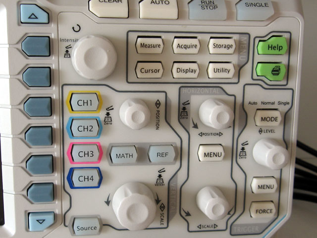

Eine kleine Frage zu dem DS1054Z
Ich habe Probleme mit dem Auswahl-Knopf, bezeichnet mit intensity.
Drehen geht, aber wenn ich eine Position habe und die dann per
"druecken" bestaetige, springt er zu 90% in die falsche Position, also
einen drueber oder drunter, das nervt. Habt ihr das auch?

Ja, der Knopf ist deutlich leichter zu verdrehen als zu drücken.
Mir passiert das aber nur noch sehr selten, ich drücke nicht mit einem
finger oben drauf sondern, wenn ich mit Zeigefinger und Daumen an dem
Knopf drehe, und nur zu drücken ist ja meist unsinnig, du willst ja
meist deine Einstellung bestätigen, dann drück ich die finger leicht
zusammen und drück dann.
Wenn das einmal in Fleisch und Blut übergegangen ist klappt das so gut
wie immer.
Ich mach das jetzt bei allen schmalen Knöpfen so, nicht weil das wichtig
ist, wenn x, y oder die Triggerposition verrutscht bevor ich sie
zentriere ist das relativ egal, aber "schmale Knöpfe so drücken" sitzt
einfach.

Du kannst die Knöpfe tauschen, z.B. den Horiz. Scale-Knopf mit dem
Intensity-Knopf. Einfach die Knöpfe vorsichtig gerade abziehen.
Peter

Hab mich auch schon über den Multifunktions-Drehknopf geärgert...
Problem ist, dass er bei gewissen Funktionen "gerastert" sein sollte.
Ist er aber nicht und so vermute ich, dass man beim Drücken ihn auch
nochmals leicht dreht und dann eins hoch/runter springt.

Genau das pasiert mir staendig und das nervt nun mal. Evtl. einen
delay einbauen, mal sehen.
Verstehe ich nicht. Kannst Du das etwas genauer erklaeren ?
Bei mir geht es ausschliesslich um den "intensity" Knopf, der ist
einfach Mist. Ich denke das liegt an der firmware, oder ich habe halt
ein Rigol erwischt was nicht sooo 100%ig ist. Bei dem Preis kann ich
aber damit leben. Ist jetzt nicht so dramatisch das ich es umtauschen
muss, man muss einfach nur drauf achten.

Wenn du die Knöpfe tauscht, lässt sich der Intensity-Knopf besser
verwenden. Durch die Größe verdreht sich der Knopf nicht so leicht beim
Drücken.
Peter
