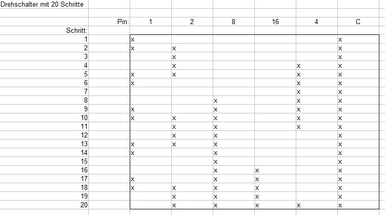

ich habe folgendes vor: Per Drehschalter möchte ich pro Stellung einen
Ausgang als Taster, der zb. 2x tastet.
Wenn ich also von Schalterstellung 1 auf 3 drehe, soll der "Taster" 4x
getastet werden. Wenn ich nun aber von 3 auf 1 drehe, soll ein 2. Taster
6x getastet werden. Hintergrund: Ich habe ein PC-Programm, bei dem ich
von 0-100% mittels 2 Tasten fast stufenlos hoch und runter regeln kann.
Fast bedeutet 50x tasten. Mit dem vorhandenen Drehschalter soll dies
eben schneller funktionieren.
Vorhanden ist ein Drehschalter mit 20 Stellung. Siehe Bild.
Bei jeder Stellung werden verschiedene Kontakte geschlossen. "X"
bedeutet geschlossen bzw. durchgang.
Wäre soetwas überhaupt machbar?
Wieviel Aufwand steckt hinter der Steuerung?
Vorhanden wäre auch ein Pokeys57U mit dem Programm Poblocks, jedoch auf
Englisch und als Laie hab ich dort keinen Durchblick.
Wäre nett, wenn mir jemand dabei helfen könnte.
Danke, Gruß Ede

von Ed E. (e3024v)
Peter D. schrieb:
> Ließe sich mit einem MC machen, z.B. Attiny24.
> Das Problem, was ich dabei sehe, wie soll sich ein Bediener so eine
> verrückte Reaktionsweise merken.
> Und was soll bei den anderen 759 möglichen Kombinationen geschehen.
Der Drehschalter ist auf einer Frontplatte montiert die beschriftet ist.
0% 5% 10% 15% 20% usw. Dort kann ich dann den Wert schnell ablesen.
Bei den anderen Kombinationen soll nichts passieren.

von Ed E. (e3024v)
Angenommen ich starte das Programm(ist dann immer 100%) und der Schalter
steht auf 45%
Einmal "Referenz" fahren, indem ich den Drehschalter auf 100% drehe. 22
Signale gehen dann ins Leere
Im Programm selber passiert nichts, weil ja schon auf 100%.

Nein. Ich möchte, bzw. so war mein Gedanke, den Drehschalter mit seinen
6 Pins an eine Platine anschließen. Auf der anderen Seite der Platine
sollen  nur zwei Tastsignale rauskommen, welche ich direkt ins das
Programm einbinden kann. Die Platine soll eben genau erkennen ob ich nun
nach rechts oder links drehe und dabei jeweils 2 Tastsignale ausgeben.
Wegen der Ausgabegeschwindigkeit der Signalekommt es sicherlich auf
einen Versuch an.

Das kann ich dann wieder mit meinem Pokeys57U machen. Dort gibt es die
Funktion "Matrix Tastatur" welche super mit dem PC funktioniert.
von Peter D. (peda)
Dann kommst Du aber mit 20 Stellungen nur auf max 95%.
Programmtechnisch ist das kein Problem und schnell in C hingeschrieben.
Zuerst wandelst Du den Graycode per Array oder switch in die gewünschten
Pulswerte um und dann vergleichst Du ihn mit dem Pulszähler. Bei größer
gibts einen Puls am Ausgang+ und bei kleiner einen Puls am Ausgang-.
Die Pulsdauer/Pause machst Du mit _delay_ms(). Ich würde da mit 100ms
anfangen.
Zur Matrix gehts mit Analog-Schalter (74HC4066) oder Optokoppler.
