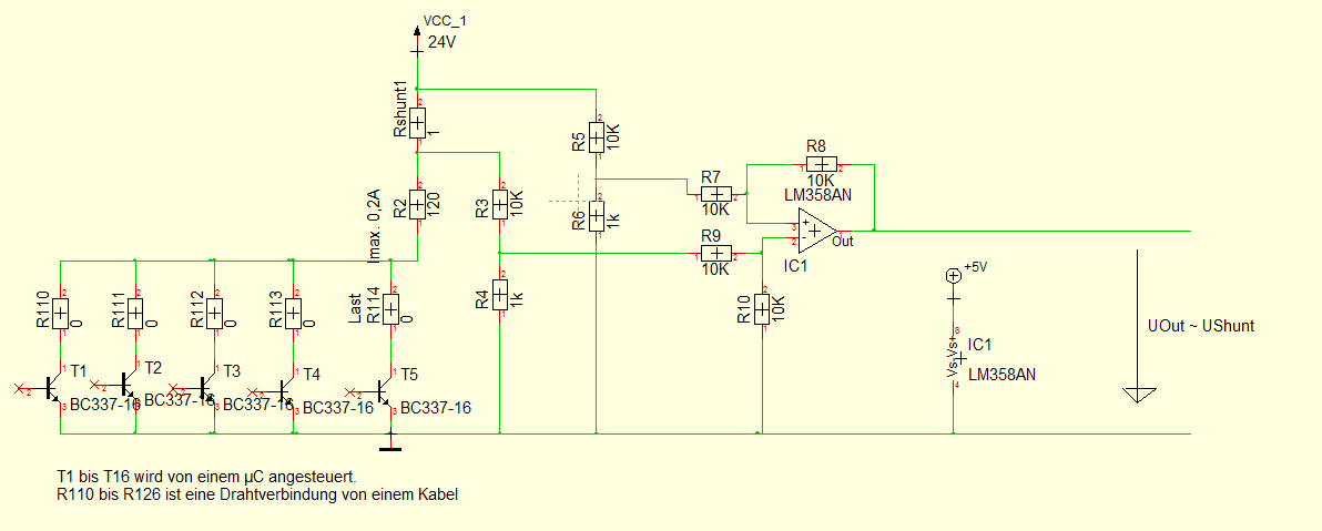

Hallo, ich hätte eine Frage zu einer Strommessung mittels Shunt und
Differenzverstärker..
Die Strommessung muss im positiven Zweig (+24V)liegen, daher würde ich
gerne einen Differenzverstärker verwenden um auf eine Ausgangsspannung
von etwas 0-1V zu kommen, welche ich dann mit einem µC verarbeiten kann.
den positiven Eingang des OP's verbinde ich mit +24V, den negativen nach
dem Shunt. Alle 4 Widerstände sind gleich groß, also sollte am
OP-Ausgang die Spannung rauskommen welche auch am Shunt abfällt, nur
jetzt mit dem Bezugspunkt zu GND? - Stimmt das so??
Kann ich den OP mit +5V Versorgungsspannung betreiben, wenn ein Eingang
des OP's auf +24V liegt, oder muss ich den OP dann auch mit 24V
betrieben??
Als OP würde ich gerne einen LM358 verwenden. Bei der Schaltung kommt es
nicht unbedingt auf absolute Genauigkeit an. Das ganze soll eine Art
Prüfgerät für div. GND Signale (16stück) werden. Ich schalte +24V gegen
jeden einzelnen GND, messe den Strom im gemeinsamen +Zweig, liegt diese
in einem bestimmten Bereich, ist alles OK...

von Stefan (Gast)
es muss nicht unbedingt ein LM sein.
Ich kann auch mit einer Genauigkeit von 10% locker leben,
ich möchte damit ein 16poliges Kabel durchmessen und lediglich
feststellen ob ein Strom von etwa 200mA fließt..
siehe Anhang.
im negative Zweig messen ist leider nicht möglich, auch wenn es nach der
Musterschaltung so aussieht.
von M. K. (sylaina)
Dann kann man das so machen wie du es gezeichnet hast wenns mehr zum
schätzen ist. Bedenke im aktuellen Plan, dass du nur etwa 1/10 der
Spannung am RShunt am Ausgang vom LM358. Um wieder auf ca. 1:1 zu kommen
würde ich R8 und R10 zu 100 kOhm statt 10 kOhm wählen (müsste dann 1:10
sein, sprich Faktor 11 sein)

von Stefan (Gast)
Den INA gibt es leider nur als SMD, ich benötige eine Lösung in THT,
den Verstärkungsfaktor habe ich leider jetzt total übersehen, der OP ist
zwar 1:1, aber der Spannungsteile davor 11:1, habe ich jetzt übersehen.
Ich denke es wird die OP Lösung, evtl mit einem bessern OP.
DANKE!!!

von Dietrich L. (dietrichl)
Du bist Dir schon bewusst, dass die ganze Spannungsteilerei sehr genaue
oder zumindest jeweils gleiche (gepaarte) Widerstandswerte benötigt?
Oder Du musst abgleichen und hoffen, dass die Temperaturabhängigkeit
klein genug ist.
Das ist nämlich ein wesentlicher Vorteil der "Intrumentation
Amplifiers": die internen Widerstande sind entsprechend passend
abgeglichen!
M. K. schrieb:
> Das ist ihm wohl egal, er muss ja nur wissen ob ca. 200 mA fließen und
> er kann mit einem 10% Fehler dabei leben.
Der Fehler als % vom Messwert wäre ja noch OK.
Aber die Nullpunktverschiebung kann alles mögliche bewirken, z.B. dass
bei 200mA der Ausgang nicht mal positiv wird. Ein Nullpunktabgleich ist
also sehr empfehlenswert oder sogar erforderlich.
von M. K. (sylaina)
Wie soll denn das gehen wenn Masse das kleinste vorhandene Potential
ist?
> ist?
Beispiel:
+ 24V >--o--R_shunt--o--->  I_Last
      10k +1%     10k -1%     bei
         |           |     I_Last=0:
         o-----------(--(+)--> 2,142V -\
         |           | Eingang         -> Differenz = -0,079V
         |           o--(-)--> 2,221V -/  d.h. Ausgang OP = 0V
         |           |                    Es muss erst ein bestimmter
       1k -1%      1k +1%                 Laststrom fließen, damit
         |           |                    der Ausgang überhaupt
 GND ----o-----------o---->               positiv wird.
Bei welchem Strom der Ausgang anfängt positiv zu werden kann man ja
ausrechnen und daraufhin beurteilen, ob das Ganze noch ausreichend
funktioniert.
Und warum musst du da die Messung unbedingt aufwändig highside machen?
Mal angenommen, an dem Messshunt mit 1R würden 200mV bei 200mA abfallen,
dann könntest du die Transistoren trotzdem mit 5V sicher ein und
ausschalten. Du könntest mit dieser Spannung sogar direkt auf den ADC
eines uC gehen und hättest trotzdem noch eine bessere "Genauigkeit" als
10%...

von temp (Gast)
M. K. schrieb:
> Zum Schätzen geht aber, wie schon gesagt, auch der LM358 mit passender
> Verstärkung ;)
In der gezeigten Schaltung aber nicht. Der LM358 ist zwar R2R, aber nur
wenn er Strom aus dem Ausgang heraus treiben muss. In deinem Beispiel
liegen bei 0 Strom ca. 1V an + und - vom OPV. der Ausgang muss also ca.
100µA (wegen 10k R8) nach Masse ableiten um auf 0V zu kommen. Das geht
aber beim LMx38 nicht. Mit anderen Worten, deine Ausgangsspannung kommt
nicht auf 0V. Mit 100Ohm Last gegen Masse kriegst du ca. 10mV. Ob dir
das genügt musst du selber wissen. TS912 z.B. würde bis ca. 50mV gehen
ohne zusätzliche Last.
Einen OPV der R2R möglichst weit nach unten kommt und auch noch
bezahlbar ist, suche ich auch. AD822 z.B. ist mir aber zu teuer.
von M. K. (sylaina)
In meinem Beispiel? Welches Beispiel denn von mir?
temp schrieb:
> Das geht
Was ja völlig ausreichen würde wenn man mal die Anforderungen des TEs
gelesen hätte. Dieser sagte:
Lothar M. schrieb:
> Wie kann man sich da wieder irgendwelche Zahlen auf ein viertel Promille
> genau aus der Nase saugen, wenn die Messkette schlechter als 1% genau
> ist?
Das hab ich mich beim Lesen auch gefragt...
von M. K. (sylaina)
> Beispiel:
>       10k +1%     10k -1%     bei
>          |           |     I_Last=0:
> funktioniert.
In deinem Beispiel ist der Laststrom ziemlich wurscht, da wird die
Differenz bei jedem Laststrom nie positiv werden. Man könnte aber
natürlich auch die Messbrücke vermessen oder einen Widerstand als Poti
auslegen um so einen Abgleich zu machen, da hast du natürlich recht.
Ich hatte das irgendwie so verstanden, dass du meintest, dass der
Ausgang des OPVs negativ werden würde und das verwirrte mich.
von temp (Gast)
Entschuldigung. Ich bezog mich auf den Schaltplan von Stephan.
Dann muss man die 100 Ohm aber auch vorsehen. Sonst hat man vielleicht
600mV und wundert sich wo die herkommen. Ich wollte damit auch nur auf
die Besonderheiten der LMx58 OPVs hinweisen, da ich selbst schon darauf
reingefallen bin.
temp schrieb:
> Der LM358 ist zwar R2R, aber nur wenn er Strom aus dem Ausgang heraus
> treiben muss.
Der LM358 ist weit weg von R2R.
Am Eingang kann er bei unipolarer Versorgung von 0V bis Vcc-1,5V. Und am
Ausgang schafft er bei 15V Versorgung und 20mA Ausgangsstrom mit ein
wenig Pech gerade mal 2V (statt 15V!).
Und beim Treiben gegen GND sieht es noch viel schlechter aus, da schafft
er es bei 20mA Ausgangsstrom gerade mal auf 2V über GND. Um auf 200mV
herunter zu kommen, darf der Ausgang nicht mehr als 50µA aufnehmen...
Wie gesagt, ich würde das so machen:
       24V -----o---------------------.
                o                     o
             Prüfling             Prüfling
                o                     o
   0/5V --1k--|<   ....  0/5V --1k--|<  z.B. IRLU024
                o---------------------o-----> ADC 0..200mV
                |                           bei z.B. Vref 1V
                |                           und 10Bit-Wandler
               1R Shunt                     --> effektiv 8 Bit für Messung
        --------o-----------
Oder wenn ein wneig Robustheit gefordert ist (das Teil soll ja ein
Prüfgerät sein), dann Highside schalten mit einem Smartswitch:
        0/5V -|               0/5V -|   Highside Treiber
              |-                    |-  BSP452 (single) oder BTS724 (quad)
                |                     | oder ITS4880R (8-fach)
                o                     o
             Prüfling   ...        Prüfling
                o                     o
                o---------------------o-----> ADC 0..440mV
                |                           bei z.B. Vref 1V
                |                           und 10Bit-Wandler
               2R2Shunt                     --> effektiv 9 Bit für Messung
: Bearbeitet durch Moderator
von M. K. (sylaina)
Also so ähnlich wie es der TE lt. Ausgangspost machen will:
sehe ich da aktuell nicht wirklich ein Problem mit dem LM358.
Das stimmt. Man muss nur dessen Eigenarten kennen und umschiffen. Oder
man könnte es alternativ auch gleich "richtig" machen...
Stefan schrieb:
>> Das ganze soll eine Art Prüfgerät für div. GND Signale (16stück) werden.
>> Ich schalte +24V gegen jeden einzelnen GND
Das nennt sich üblicherweise "Kurzschluss". Aber halb so schlimm, denn
Und das ist ja nun wahrlich keine Raketentechnik mehr...
Aber ich würde da sowieso ein wenig mehr "Intelligenz" einbauen um z.B.
auch Querschlüsse zwischen Adern erfassen zu können. Also z.B. einen
definierten Widerstand in Reihe zur Ader schalten, und wenn dann zwei
Adern gebrückt sind, dann fließt zu viel Strom.
Aber es könnte sein, dass sowas eh' schon vorgesehen ist. Denn wie
sollte sonst der Strom auf 200mA begrenzt sein, wenn 24V auf ein Kabel
geschaltet werden, das am anderen Ende mit GND verbunden ist?
>> Beispiel:
>>       10k +1%     10k -1%     bei
>>          |           |     I_Last=0:
>> funktioniert.
Doch.
Jetzt lass ich in dem Beispiel mal einen Strom fließen:
           I_Last=1A
+ 24V >--o--R_shunt--o---> +23V
         |   1 Ohm   |
      10k +1%     10k -1%
         |           | Eingang         -> Differenz = +0,013V
         |           o--(-)--> 2,129V -/
       1k -1%      1k +1%
Die Frage ist also nur, bei welchem Strom das passiert. Das "nie" ist
also falsch.
von M. K. (sylaina)
> also falsch.
Ich war von den Vorgaben des TEs ausgegangen (200 mA) und dabei wird
sich das Vorzeichen nicht drehen. ;)
von R. M. (Gast)
Ok, das der LM358 für diesen Zweck nicht die Ideallösung ist, dürfte
mittlerweile klar sein. Da es hier aber wohl um eine Testlösung, zu
realisieren mit vorhandenem Material und nicht allzuhohen Ansprüchen,
durch den hohen Spannungsabfall über dem Shunt geht, sollte es machbar
sein. Allerdings die beiden differentiellen Eingangsspannungen auf 1/10
zu teilen, um den OPV mit 5V betreiben zu können, mit allen damit
verbundenen Nachteilen verstehe ich nicht. Einfacher wäre es doch, den
OPV mit den 24V zu betreiben, als klassischer Differenzverstärker mit 4
gleichen Widerständen.
https://www.mikrocontroller.net/articles/Operationsverst%C3%A4rker-Grundschaltungen#Der_Subtrahierer_.28Differenzverst.C3.A4rker.29
Damit liegt die Gleichtakteingangsspannung mit U/2 voll im grünen
Bereich. Wenn jetzt die Ausgangsspannung zu hoch sein sollte, könnte man
die immernoch teilen, hätte dort aber nicht das Problem mit der
erforderlichen Symmetrie der Eingangsteiler.
Nur mal so als Gedanke...
